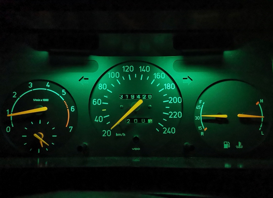

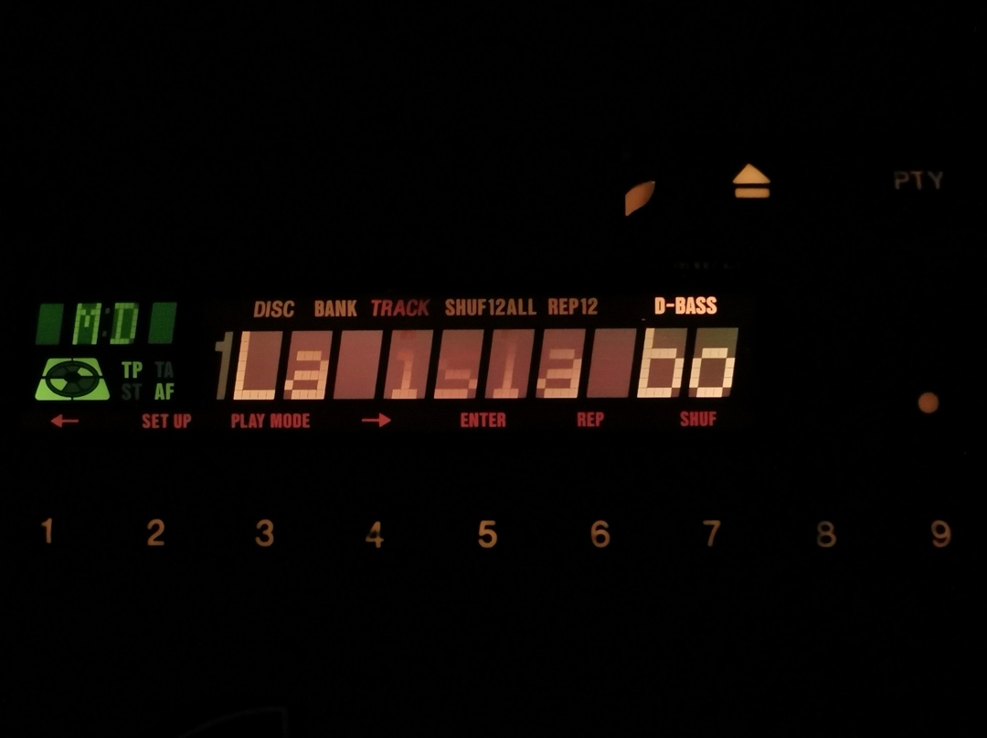

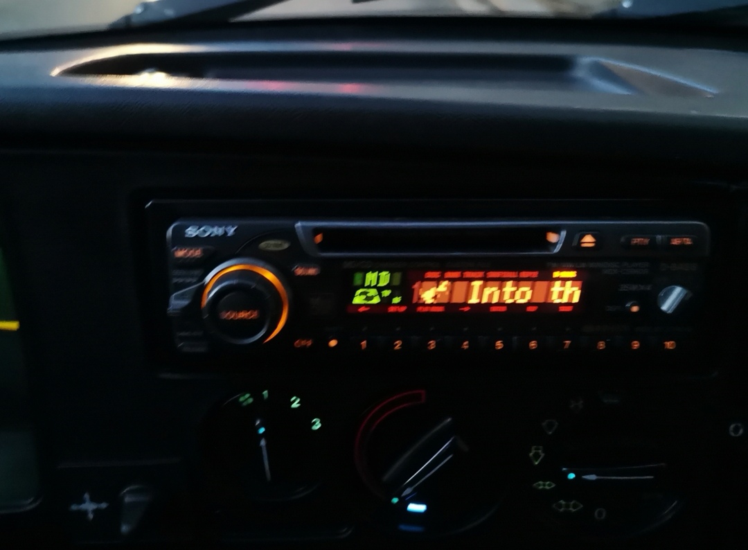

Konnte vorgestern nochmal kurz meine LED-beleuchteten Armaturenanzeigen und das dynamische Display des MD-Radios (leider schwer zu fotografieren) aufnehmen:
Screenshot_20240106_011724_com.android.gallery3d_edit_90829415371556.thumb.jpg.118486e5a631c7c2c95c5025a35f1246.jpg Screenshot_20240106_011800_com.android.gallery3d_edit_90843824867908.thumb.jpg.8de8d07afaeba5ef18d50276269c0298.jpg Screenshot_20240106_011810_com.android.gallery3d_edit_90855852125719.thumb.jpg.5fff723debf44adb99f593e91bee08a0.jpg
