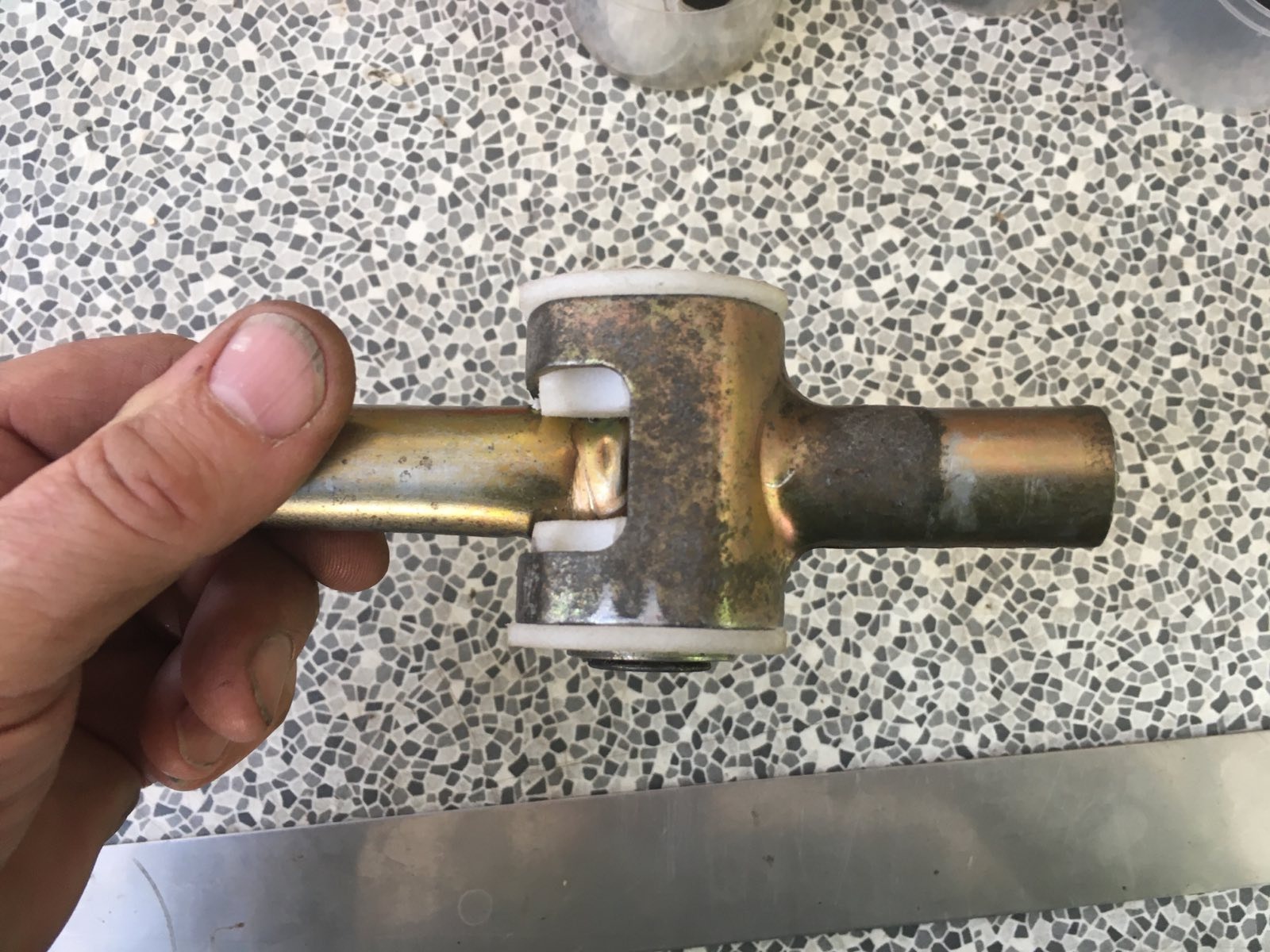

Ersatz oder Austausch vom Silentblock des Schaltgestänges 9000er
Ich lasse nun mal zwei Stück in TPU drucken, wie das passt (das Muster war schon stark zerfleddert) und ggf. zum Testen:

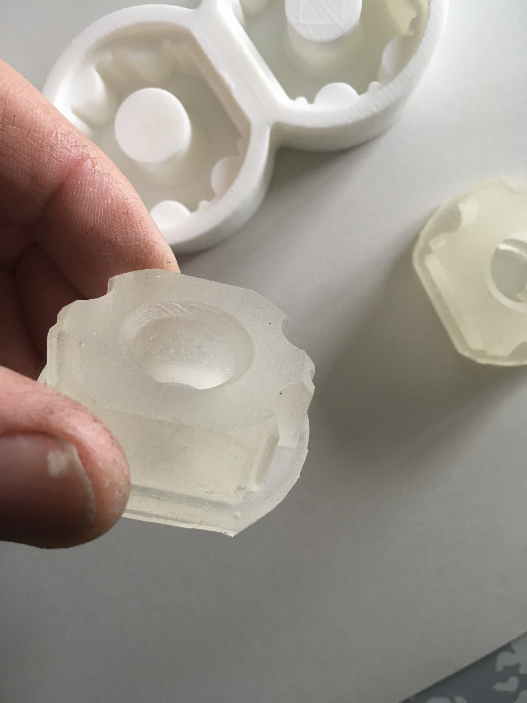

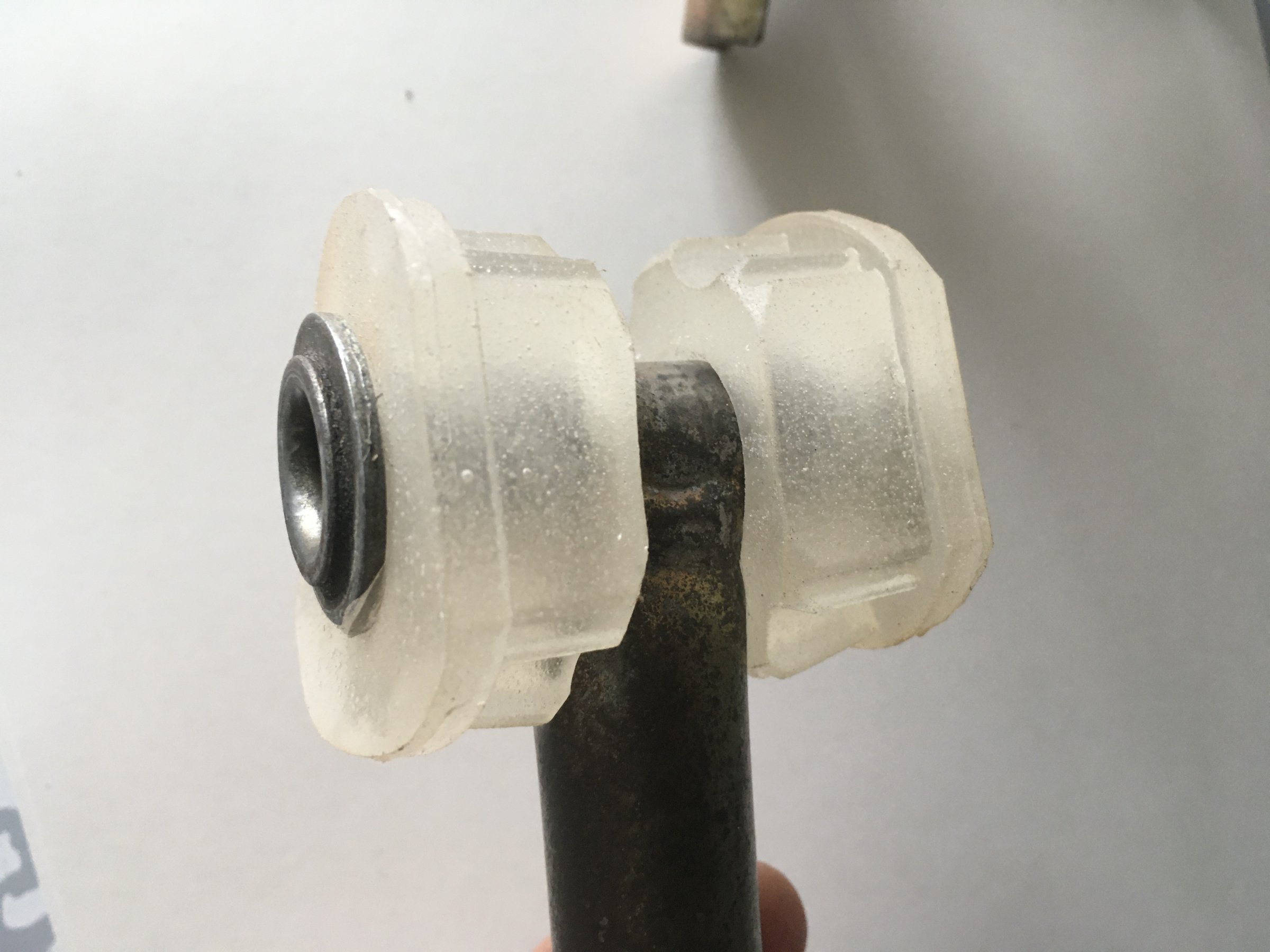

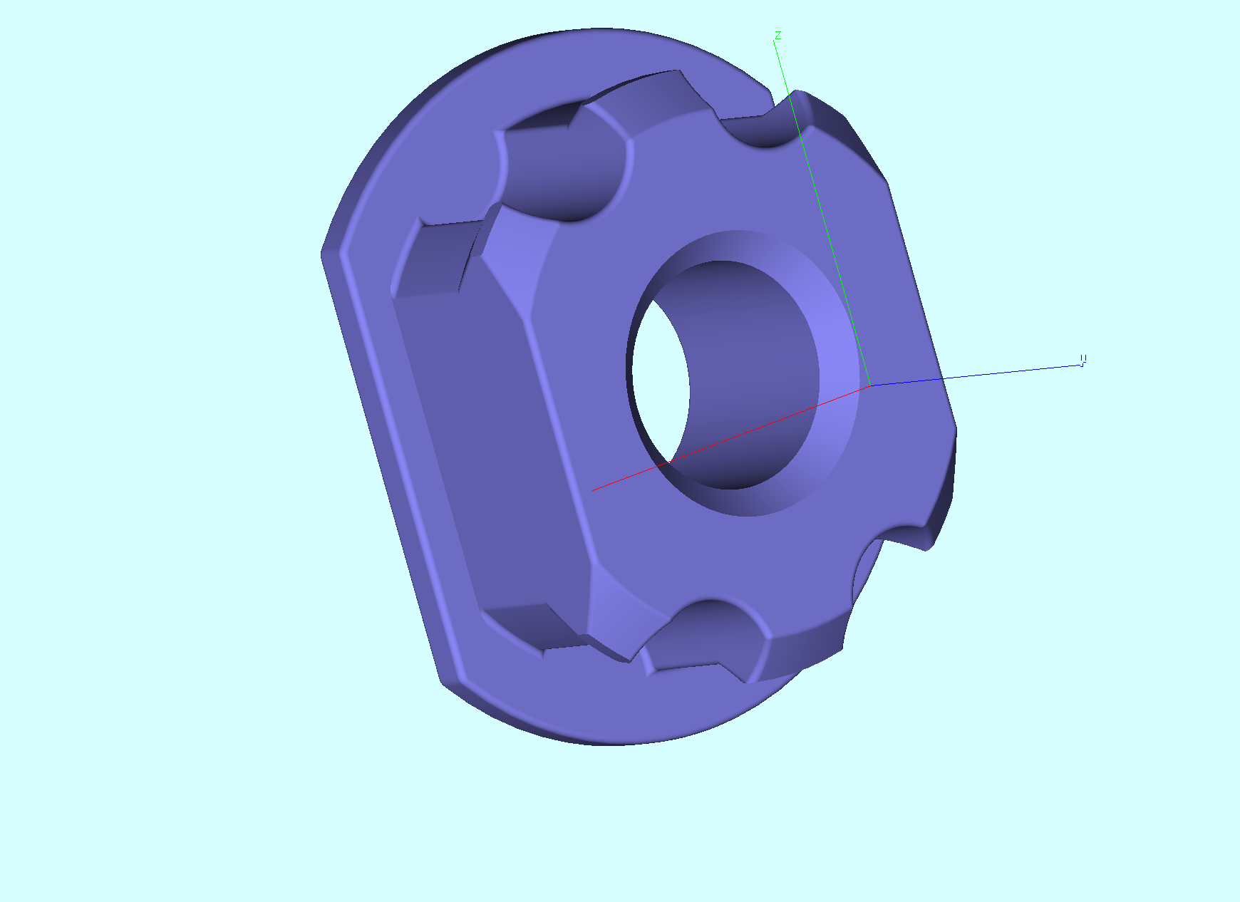

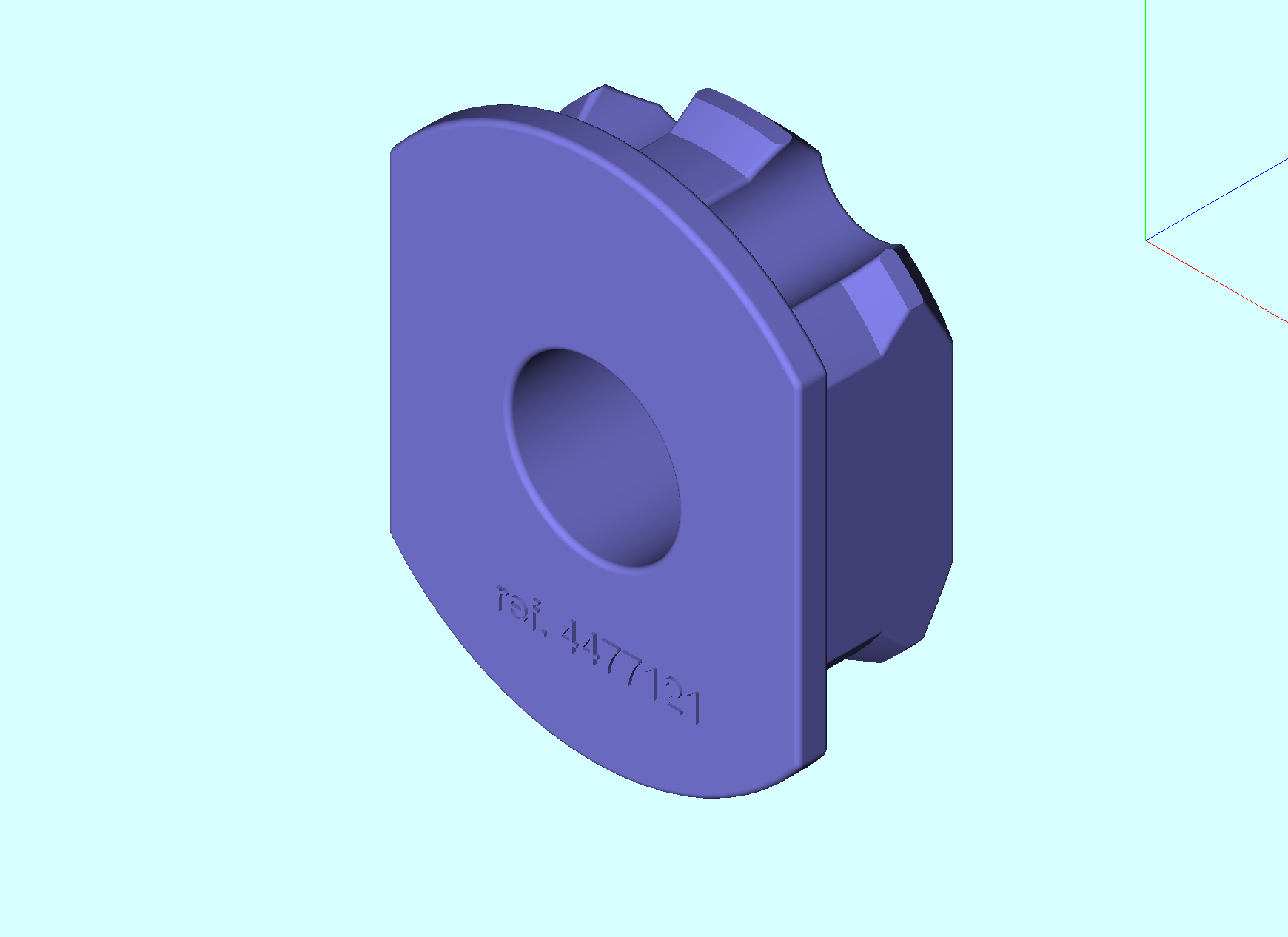

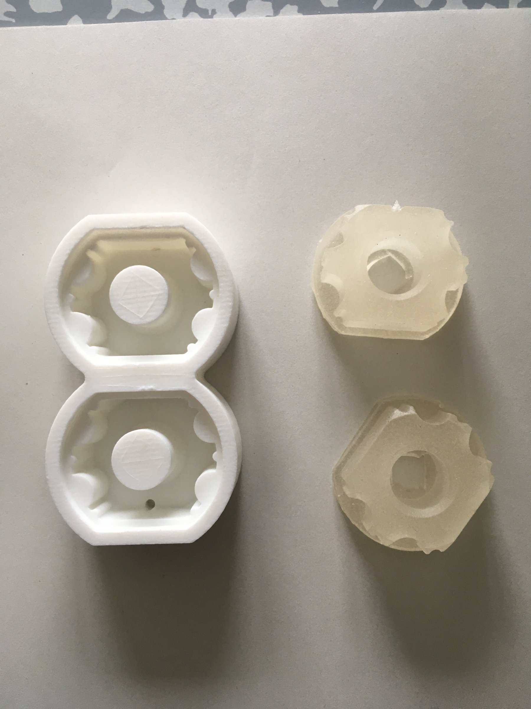

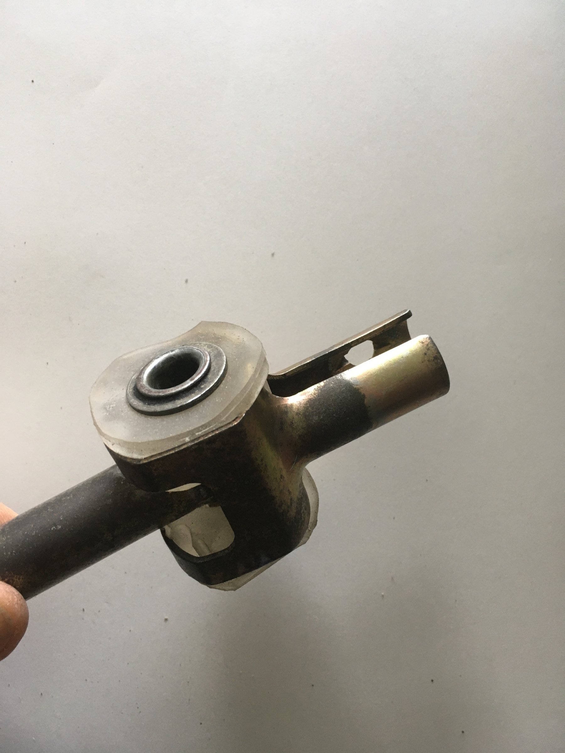

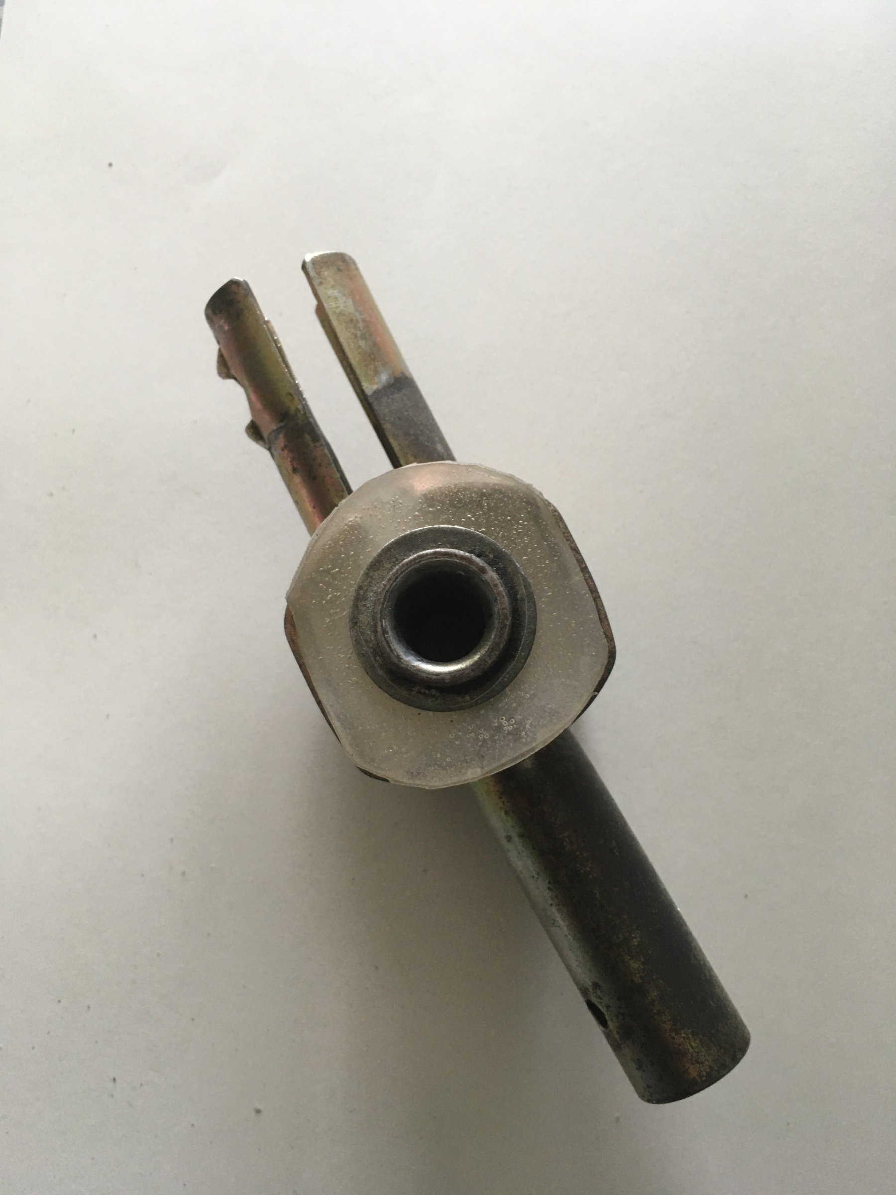

Die Gussform ist auf Basis des exakteren, weil unverbrauchteren Originalteils nochmals neu konstruiert, 3D-gedruckt und das erste Probepaar aus PUR gegossen.
(translucent, weil ohne Pigmente, die Farbe spielt aber bei den Materialeigenschaften keine Rolle)
Passt schon recht gut, nur den Rand habe ich etwas zu üppig gegossen.
Die Härte scheint in etwa dem Originalteil (aus EPDM) zu entsprechen.
Jetzt muss ich die komplette Einheit nur bei nächster Gelegenheit mal einbauen und Testen.
Laut Datenblatt sind die Materialeigenschaften ganz brauchbar, ob das Ganze dauerhaft hält muss sich natürlich trotzdem erst erweisen.
Vorab giesse ich noch ein oder zwei Paar.
