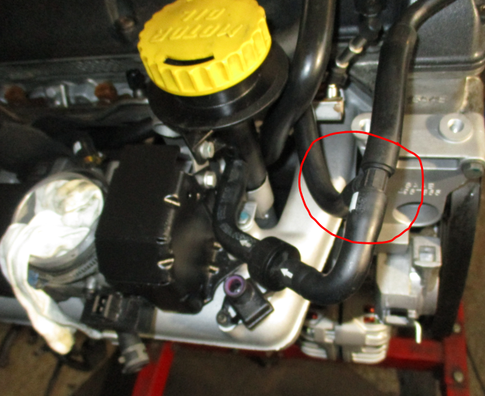

P.S. : Bei der Internetrecherche ist mir wg. der KGE und der "Verschlauchung" was aufgefallen..
Das war vor dem PC Crash, finde dies aktuell nicht mehr..
Gibt es ein Foto, welches die "upgedatete", "gute" Verschlauchung darstellt? Hätte so ein Bild gern mal zu Vergleichszwecken.
hier sieht man es ganz gut (falls du das meinst) :
https://www.skandix.de/de/dokumente/einbauhinweis/umruestsatz-kurbelgehaeuseentlueftung/3000252/?bi=a286709073f181bc10db8e389f262330
danke sehr, aber das hilft mir nicht weiter (Tech-DAU)
Ich habe (war es hier) vorher / nachher Bilder von oben gesehen, da konnte man die "Verschlauchung" alt vs. neu prima erkennen.
Ich meine die "neuere" Verschlauchung bestand aus zwei Schläuchen, ergab meine ich so eine Art Viereck..
Sorry, ich bin da immer sofort überfragt. Aber dieses "Schlauchupdate" soll schon Autoleben gerettet haben, so las ich..

Typisches Kennzeichen für die akuelle Version 6 der PCV/KGE ist dieses T-Stück, von dem der Schlauch nach vorne an das Rohr seitlich am Ventildeckel zur Cobrapipe und der senkrecht abzweigende durch die Ansaugbrücke nach unten zum Ölabscheider führt.
Hallo und Danke für das Foto.
Da kann ich prima vergleichen, sobald ich bei meinem Wagen bin, mache ich ein Foto.
