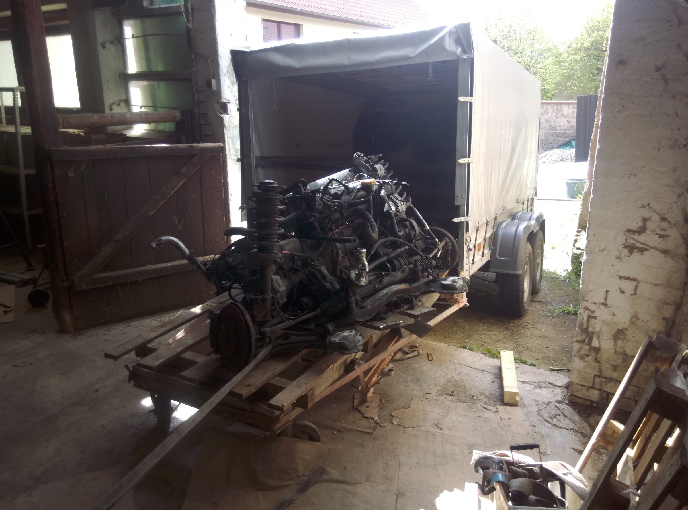

Bei der letzten Schlachtung wurde das auch so gemacht. Nur da ist das "handling" auch nicht so einfach. Habe halt kein Gabelstapler.

Jetzt bau ich mir ein Gerüst auf und mach das mit einem Handkettenzug.

Mit Gerüst und Handkettenzug das komplette Aggregat , also Motor mit Getriebe, noch oben ausbauen geht auf jeden Fall...und tut sich vom Aufwand her kaum etwas mit dem Ausbau nach unten
