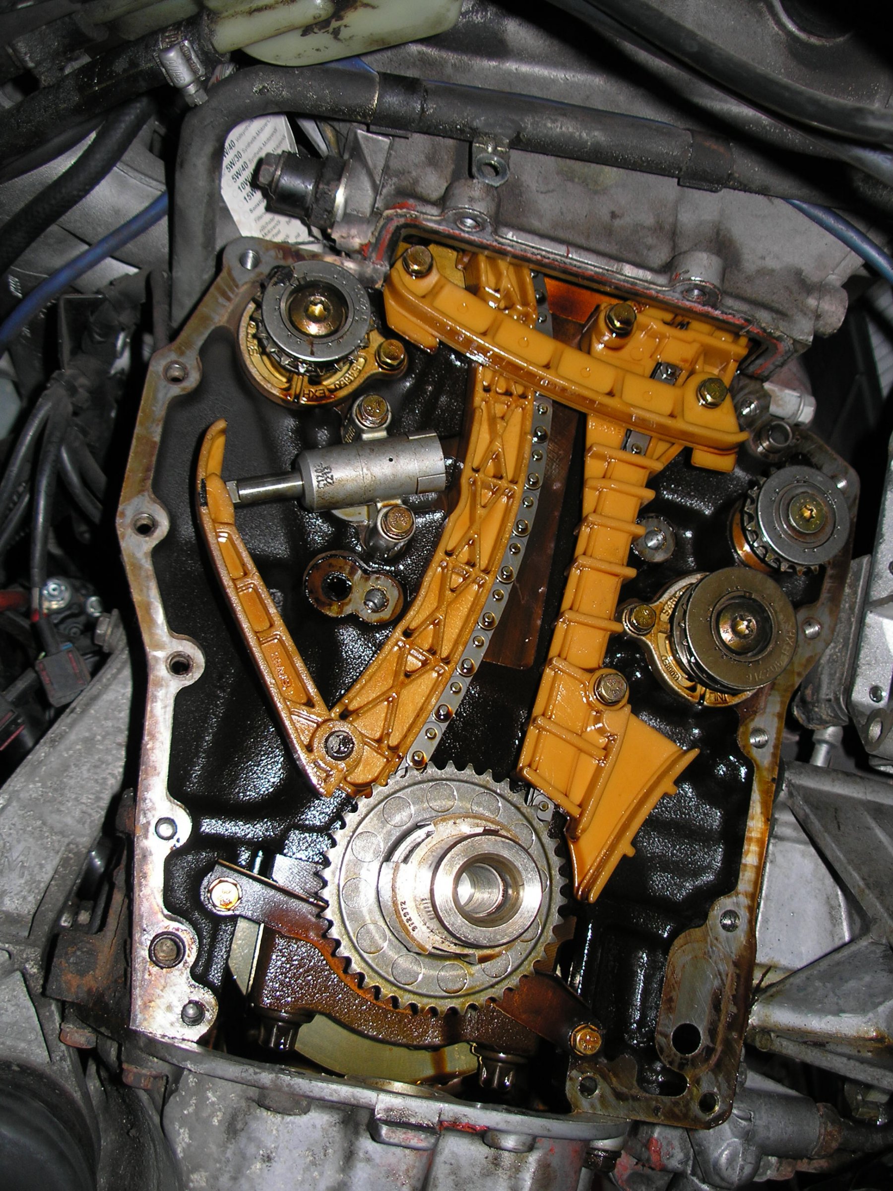

Da habe ich auch mal ne Frage zum Thema: :smile:
Zum Wechsel der Steuerkette(-nkur) gehört die Demontage des Steuerkettendeckels.
Um den abzubekommen sind zu demontieren:
- Keilriemen, Rollen und Riemenspanner
- Wasserpumpe
- Ölwanne
habe ich noch etwas übersehen ? ggf. die Lichtmaschine ?
Wenn dann Baufreiheit herrscht, geht der Deckel dann leicht runter oder klemmt er fest ?
Welche Tricks sind anzuwenden und ist mit irgendwelchen Stolpersteinen zu rechnen ?

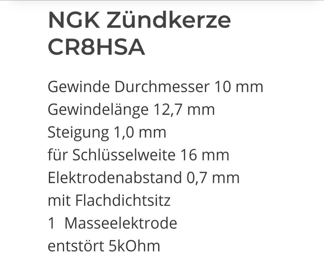

Edit: Gerade letzte Woche 10x1 neu geschnitten:
Bearbeitet von JanJan
..ich hätte vermutet da soll ´ne DPR8EA-9 rein - dann wäre man mit M12X1,25 besser bedient
Danke für den Elfmeter ohne Torwart, aber ich möchte jetzt nicht Fußball spielen.
Deswegen habe ich es einfach vorher gemessen und nicht abstimmen lassen wer was vermutet.:biggrin:
Aber ich freue mich immer wieder über deine subtile Kritik.

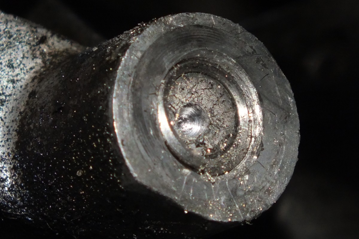

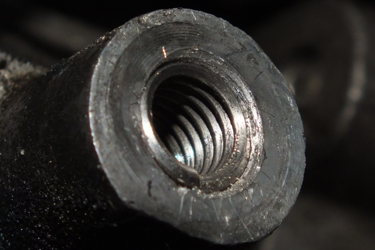

Zur Info ein Foto:
Super Foto:top:
Man erkennt zwei Dinge.
Zum einen sieht die Bruchfläche nach einem Gewaltbruch aus und nicht nach einem Ermüdungsbruch. Würde aber meine Hand nicht dafür und Feuer halten, meine Vorlesung zu dem Thema ist schon 20 Jahre her.:biggrin:
Und zum anderen erkennt man, dass die Anlagefläche nicht gleichmäßig getragen hat. Das mag an verschiedenen Ursachen liegen, bekräftigt aber auch die These, dass das Gewinde nicht absolut senkrecht zur Fläche geschnitten wurde.
Ich denke wenn man dort eine Mutter drauf schweißt bekommt man das Restgewinde sauber raus. Aber ob dir das weiterhilft musst du entscheiden.

Super Foto:top:
Das heisst also, die Schraube könnte nur schlichtweg beim Anziehen überrissen bzw. überdehnt worden sein? Sie hatte ja nur eine Festigkeitsklasse 8.8 mit einem max. zulässigen Drehmoment von 25 Nm und liegt damit nur knapp über dem lt. WHB vorgeschriebenen Anzugsdrehment von 20 Nm. Womöglich war das nur eine billige Baumarktschraube, auf deren Qualität ich sowieso nicht vertrauen würde. Mit einer 10.9er aus dem Fachhandel wäre man da mit 35 Nm schon eher auf der sicheren Seite...

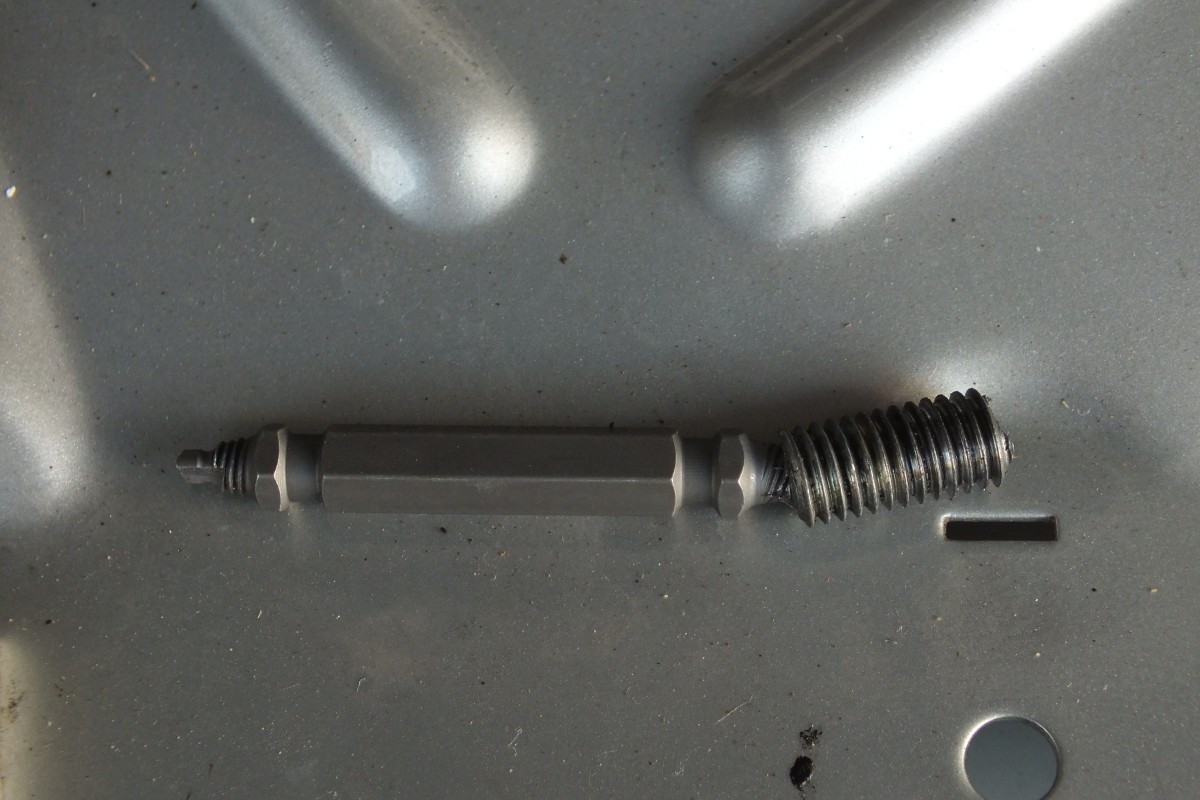

Die Profis werden sicher die Stirn kraus ziehen und meinen, wie kannst Du das nur so machen,
aber der Rest der Schraube ist raus.

Gut, Glück gehabt.
Man sieht auf dem letzten Foto dennoch sehr deutlich, daß der Helicoil-Einsatz schräg drin sitzt. Das heißt, die nächste Schraube die du da reindrehst wird wieder schräg belastet und der Ärger dann wahrscheinlich von neuem beginnen...
Die Profis werden sicher die Stirn kraus ziehen und meinen, wie kannst Du das nur so machen, aber der Rest der Schraube ist raus.

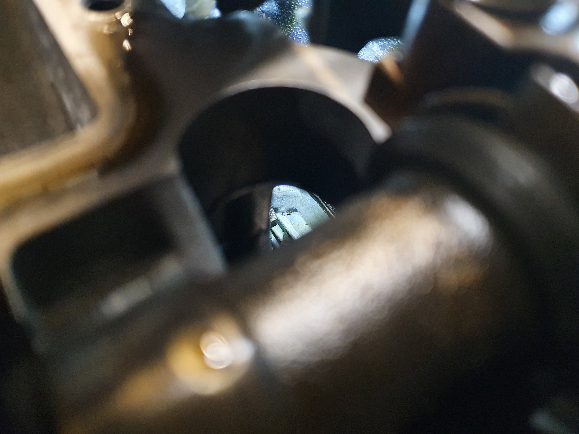

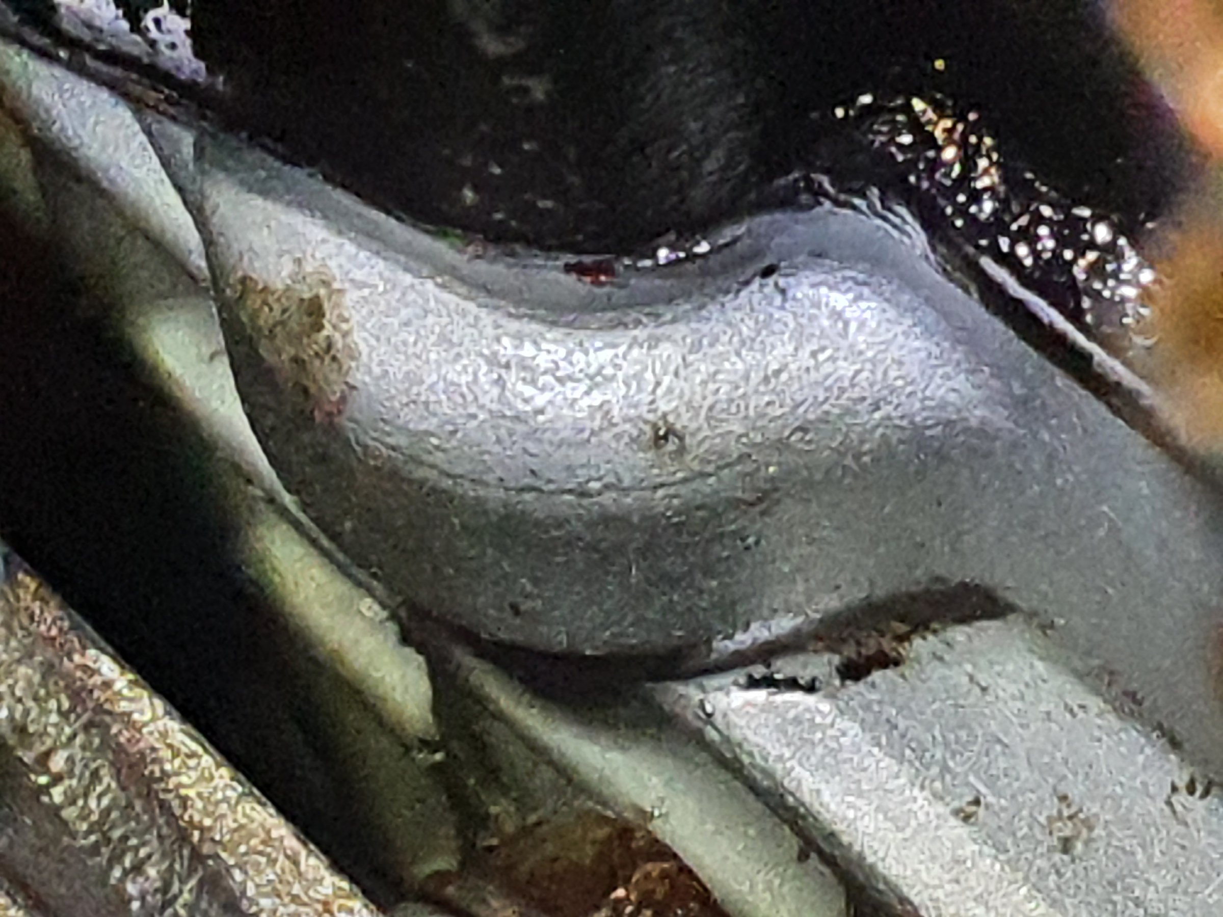

[mention=14]JanJan[/mention] - auf Deinem Foto kann ich leider nicht erkennen, wo das ist.
Ist bei demontiertem Ventildeckel von oben in den Kettenkasten fotografiert. An der Stelle wird die M8 in den Kopf geschraubt.
Bild: man muss genau durch das Loch zoomen um den Riss zu erkennen.
