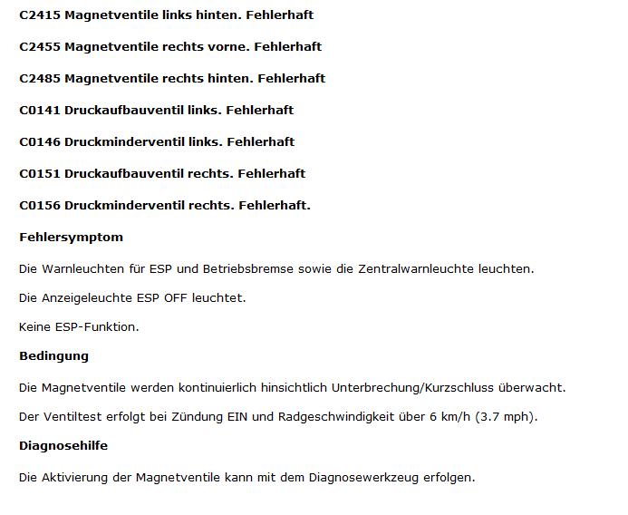

Bei meinem gingen auch ABS, ESP und Bremsenlampe an, der Tacho funktionierte. Tech2 meldete ABS-Sensor hinten rechts. Nach dem Austausch blieben die Lampen zwei Tage aus, gehen jetzt aber immer wieder sporadisch an und aus. Das Tech2 zeigt aber keine Fehler mehr an. Hat jemand eine Idee?

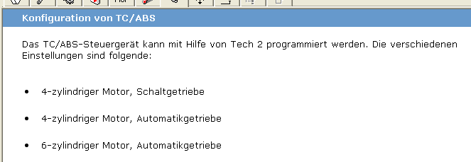

Erst später, als ich das TECH2 hatte habe ich mal einen Hinweis gelesen das wohl die Version nicht zum Rest passt und angepasst werden sollte. Den genauen Wortlaut und Fehlercode fällt mir jetzt nicht ein.
Du meinst dies?
Kein Wunder, dass es funktioniert - dort steht ja auch "kann" und nicht "muss"... :redface: :vroam:
Ich schau mal nach, der Saab ist am Sonntag bei uns!
Interessant. Da wird nur nach Motor und Getriebe unterschieden. Hätte ja gedacht, der Aufbau (Limo/SC) hätte wegen der Achslasten einen Einfluss.
Aber das kann ja schon gar nicht sein, denn dann hätte das ABS keine Möglichkeit auf die Beladung und/oder Anhängelast zu reagieren. Von daher: Denkfehler.
Ansonsten:
Mal die Massepunkte sauber gemacht und mit neuen Schrauben/Muttern wieder befestigt. Dann eine kleine Runde gedreht, bei der es natürlich (!) keinen Fehler gab. Tja, muss halt noch ein wenig fahren.
Blöd ist, dass der ab 1.11. laufen muss. Steuergerät nur auf Verdacht reparieren lassen muss ja wohl nicht sein.
Für ABS wird üblicherweise nicht nach Kombi / Limo unterschieden. Wichtiger ist fürs ABS Unterscheidung nach Bremsengröße, ggf. auch Fahrwerk und nicht ganz so sehr Bereifung. Und fürs TCS (und ESP) ist vor allem wegen Motorregler wichtig, welche Motor-Getriebe-Kombination drin steckt, da die Motoren unterschiedliches Gewicht, Leistung, Ansprechverhalten haben. Das muß meistens individuell angepasst werden.

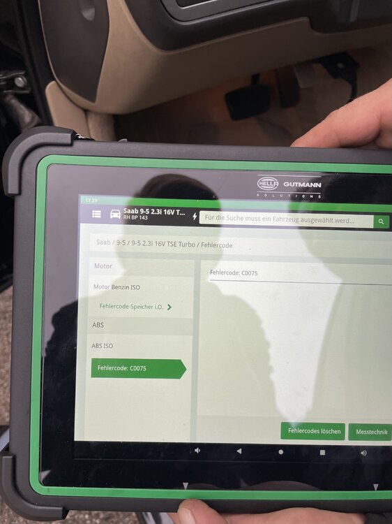

Habe auch eine "Tannenbaumbeleuchtung", also alles was mit Bremse zu tun hat war an. Und Tacho dummerweise aus. Mist. Zündung ausgemacht und nach etwa 20 Sekunden wieder gestartet mit dem Ergebnis Tacho und ABS/TCS gingen wieder. CE blieb allerdings an.
Dann auf der Fahrt nach Hause wieder Komplettausfall, der sich abermals durch Zündung aus/Warten beheben ließ.
Hab' leider keinen Zugriff auf Tech2, aber ein Stino-OBD-Leser zeigte P1625. Noch Blöder...
