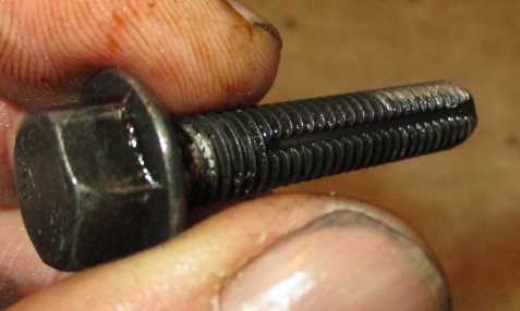

Die NW-Lager bekommen ihr Öl von unten durch Nuten an der inneren Befestigungschraube der Lagerdeckel, und welche "Bohrungen der NW" gemeint sind, kann ich nicht nachvollziehen - die NW selbst jedenfalls ist nicht hohlgebohrt, soviel ich bei meiner Revision feststellen konnte (und wüsste auch nicht, wofür sie es sein sollten).
(Falls allerdings die Ölkanäle zu den NW-Lagern gemeint sein sollten, dann ist es mit Kerzen rausschrauben nicht getan, dann müssten die NW komplett demontiert sein, damit aus den Kanälen Ölfontänen spritzen können. Dann würde ich allerdings den Motor tunlichst nicht durchdrehen...:eek:)
Warum nicht? Wenn die NW raus sind, sind die Ventile zu und bleiben auch zu. Da passiert nichts.
Ich suche mal ein Bild von dem Springbrunnen.
Stimmt, mit den Ventilen hatte ich zu kurz gedacht - ist ja nicht nur die Kette ab dann.
Aber den Sinn kann ich trotzdem nicht erkennen.
Dann sind die NW-Lager-Schrauben raus und anstatt der kleinen Nuten in den Schrauben steht nun deren gesamter Durchmesser dem Öl zur Verfügung - dass das sprudelt, ist doch im Vorhinein klar.
(Und ob den anderen Lagern das unbedingt gut tut, wenn hier massiv Öldruck verloren geht, mag ich auch bezweifeln. Aber gut, des sind nur ein paar Umdrehungen.)
Da halte ich es schon für aussagekräftiger, die schwarzen NW-Schauben herauszunehmen und die Ölnuten genau nach Ablagerungen zu untersuchen. Wenn da nix zu sehen ist, kann man sich die Ölsauerei IMHO beruhigt ersparen.
Davon abgesehen sagt dieser "Test" nichts über die anderen Ölkanäle zu den Haupt- und AGW-Lagern aus - aber gut, hier ging es um einen angeblich trocken laufenden Kopf.
