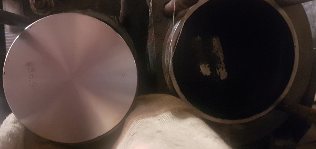

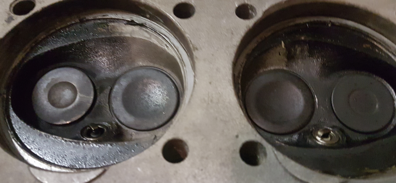

Das halte ich für ein Gerücht.
Ich auch, alter Sprit kann gut gehen, muss aber nicht, hier der verharzte Motor nach kurzem Testlauf mit 50% alten Sprit:
Beim Saab kommt noch der aufgelöste Ansaugrüssel dazu, damit versaut man sich dann das ganze System, zumindest bis zum Filter.
Aber es ging eingangs ja um die Länge der Standzeiten, in einem Winter passiert das nicht.
