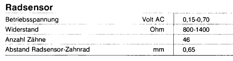

Man soll ja nicht glauben, sondern wissen, deshalb hab ich nochmal im ABS Mk IV-Handbuch nachgesehen und dort diese Angaben gefunden:
Bearbeitet von patapaya
Daten aus dem WHB:
Spannung (AC) 0,15 V - 0,70 V
Widerstand 800 Ohm - 1400 Ohm
Anzahl der Zähne 46
Abstand Sensor 0,65mm

Der Wert ist imho zu niedrig für eine Auswertung, zumal ja auch im WHB ab 0,15 genannt wird.

Und ein Grund, zusätzlich den im WHB (ohne Toleranz?) beschriebenen Abstand Sensor - "Zahnrad" / Impulsgeber von 0,65 mm mit einer Fühlerlehre zu kontrollieren.
