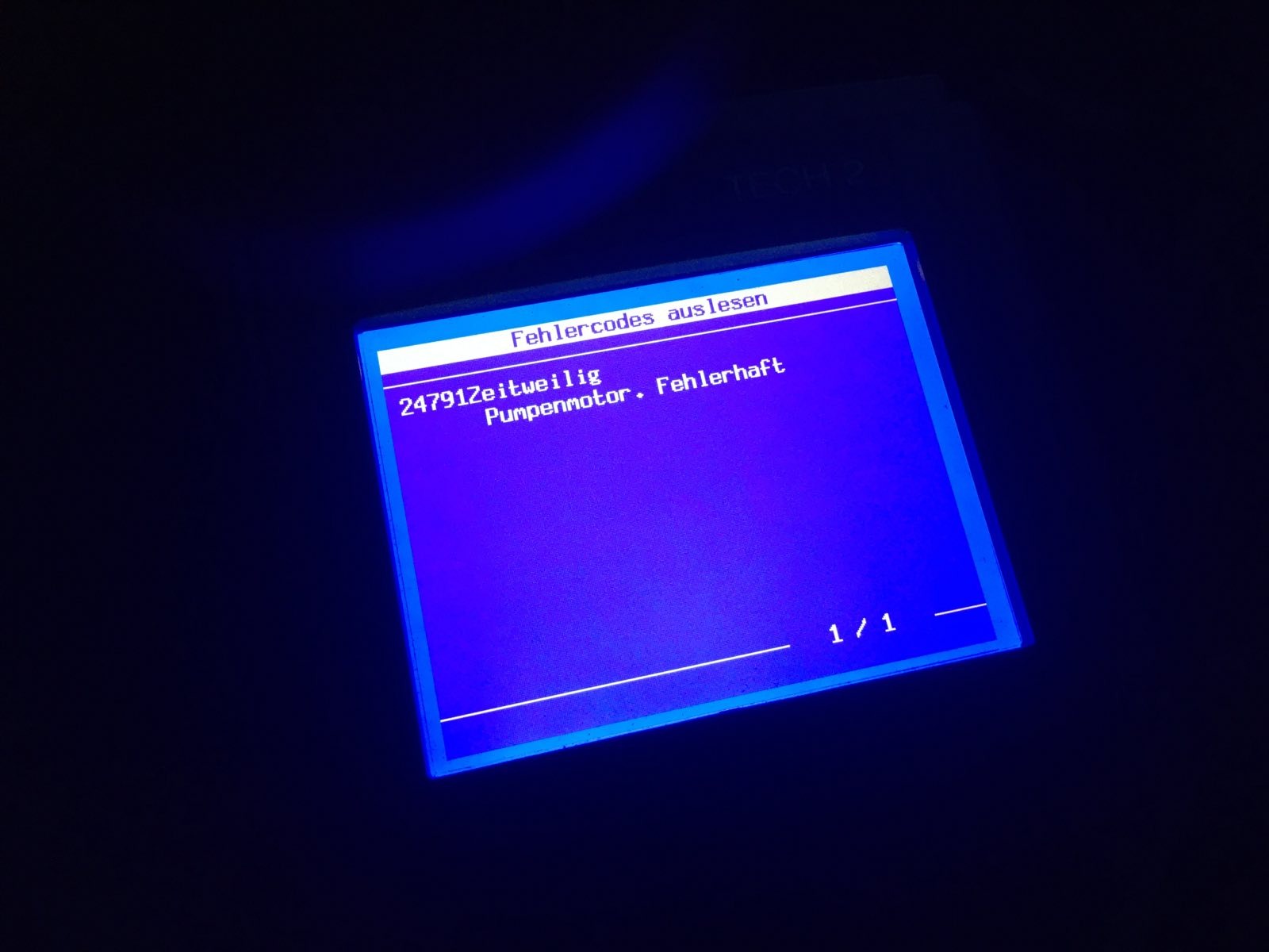

Das TECH II weist nun als Fehler aus
"24791 Zeitweilig / Pumpenmotor, fehlerhaft"
Bevor ich nun -auf gut Glück- das Ding herausbaue, möchte ich doch verstehen, was daran -zeitweilig- defekt sein soll.

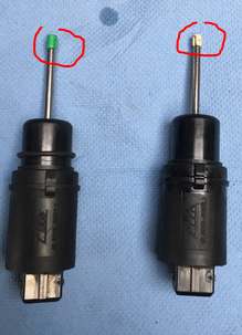

Zeigt dein Bild alten und neuen Sensor? Ich geh mal davon aus, dass du die farbige Kappe vom alten auf den neuen Sensor getauscht hast?
Nein, die Kappen habe ich nicht getauscht.
Dass es sich um 2 Fehler handelt, ist zu vermuten , allerdings gab es die Fehlermeldung "Pedallagengeber" schon einmal vor einiger Zeit...und verschwand nach Löschen desselben wieder...
Leider ohne Erfolg, die ABS-Leuchte brennt nach Erreichen der 30 kmh erneut.
Als Ursache für einen geschwindigkeitsabhängigen Fehler kann ich mir eigentlich nur einen der ABS-Sensoren vorstellen. Alles andere ist ja "statisch" Gibts denn einen zeitlichen Zusammenhang zwischen Auftreten dieses Fehlers und dem Tausch eines ABS-Sensors? Und sind denn die getauschten exakt dieselben wie die alten? Denn wenn diese unterschiedliche Spulenwerte (anderer Hersteller?) haben, sind natürlich auch die Amplituden unterschiedlich, und das führt dann regelmäßig zu Fehlermeldungen.
Eigentlich sollen beim Erneuern des Pedalsensors ja immer Kappen der ursprünglichen Farbe verwendet werden als "Kalibrierung". Wenn der 25721 trotzdem nicht wiederkommt, scheint das ja dann trotzdem so zu passen.

darf ich als Mitleser fragen , welche kappen genau gemeint sind ? Steh total aufm Schlauch .

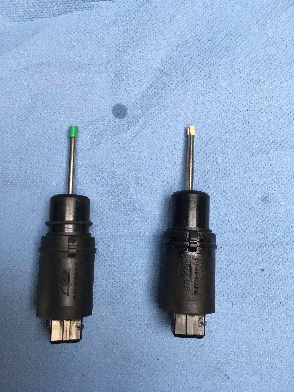

Und wenn man genau hin schaut, dann sieht man, dass die grüne länger ist als die weiße (Länge über den kleinen Klammern).
vielen Dank an euch zwei [mention=800]patapaya[/mention] und [mention=2503]Flemming[/mention] !!
siehe erstes Foto in #27. Farbcodierungen müssen übereinstimmen, also am besten die alte Kappe aufstecken.
