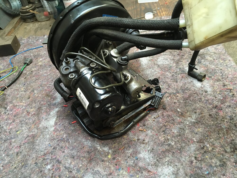

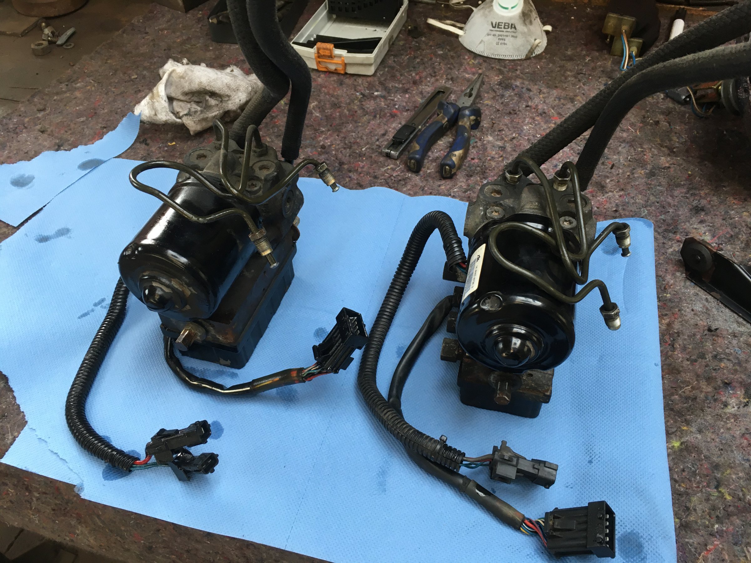

Damit konnte ich mich nicht länger vor dem Tausch der Pumpe drücken, wobei nach näherer Betrachtung der kompletten Ersatzeinheit klar wurde,
dass die Pumpe direkt im Motorraum gewechselt werden kann, also nicht die komplette Baugruppe ausgebaut werden muss.:smile:
In Kurzfassung:
Ausgleichsbehälter Bremse leeren
Plusverkabelung trennen
Batterie und Batterieträger ausbauen
(ggf. Tempomateinheit am Batterieträger abbauen )
ABS-Relaiskasten aushängen
Die beiden Schlauchanschlüsse der Pumpe am Ausgleichsbehälter abziehen (Lappen drunter !)
Die 3 Stecker des Pumpenmotors nach Lösen der bekannten Sicherungsklammern abziehen und die Steckergehäuse an der Pumpenkonsole ausschnappen
Beide Leitungen Pumpe-Hauptbremszylinder an der Zylinderseite abschrauben , SW 11 (Lappen drunter...)
Die 4 Leitungen Pumpe- Bremssättel - mit der vordersten Leitung beginnend - abschrauben, SW 11 (Lappen....)
DAS dauert am Längsten, da sehr wenig Platz ist.
Die Blechkonsole ist an der Unterseite des Hauptbremszylinders mit einer (!) Schraube M8/SW 13 fixiert und kann danach nach vorne abgezogen werden,
die Pumpe ist in Gummilagern gesteckt und wird einfach nach vorn herausgezogen :top:
Der Einbau erfolgt in umgekehrter Reihenfolge.:cool:
Abschliessend muss die Bremse komplett neu befüllt und entlüftet werden.
Im aktuellen Fall hat sich die Arbeit offensichtlich gelohnt, denn während der ersten ca. 30 km kam es zu keinen weiteren Fehlermeldungen oder Auffälligkeiten.
Ich bin vorsichtig optimistisch, dass dies so bleibt.

Nach 440.000km darf ein Pumpenmotor auch mal verschlissen sein. In der Regel sind dann die Kohlen und der Kollektor so fertig, daß sich eine Revision nicht lohnt.
Und über Ate oder Orio bekommt man keine kleinen Ersatzteile, sondern nur komplette Aggregate.
Das wird sich in den letzten 20 Jahren nicht geändert haben. :smile:
Mit viel Geduld kann man aus 3 gebrauchten, defekten Aggregaten ein funktionierendes bauen.
Die Pumpe gehört in den Schrott, aber den Hydraulikblock sollte man aufbewahren. Denn dort kann es auch zu Ausfällen der Ventile kommen, Sowohl elektrisch, wie auch hydraulisch. (selber bei meinem schwarzen 9000aero so gehabt. Da war das Ventil für HR komplett fest.)
Da habe ich ein komplettes Aggregat für 200 Euro gebraucht gekauft...und komplett verbaut.

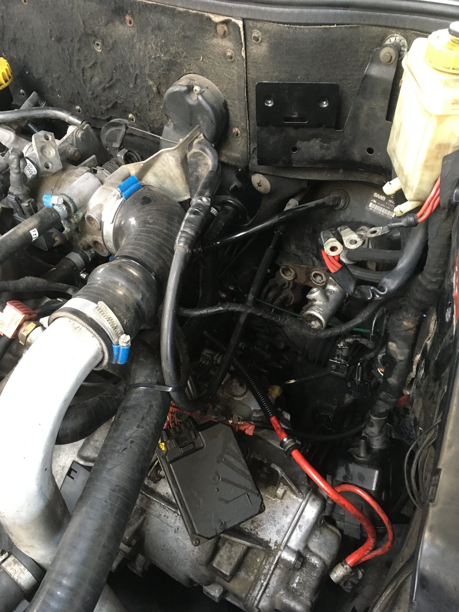

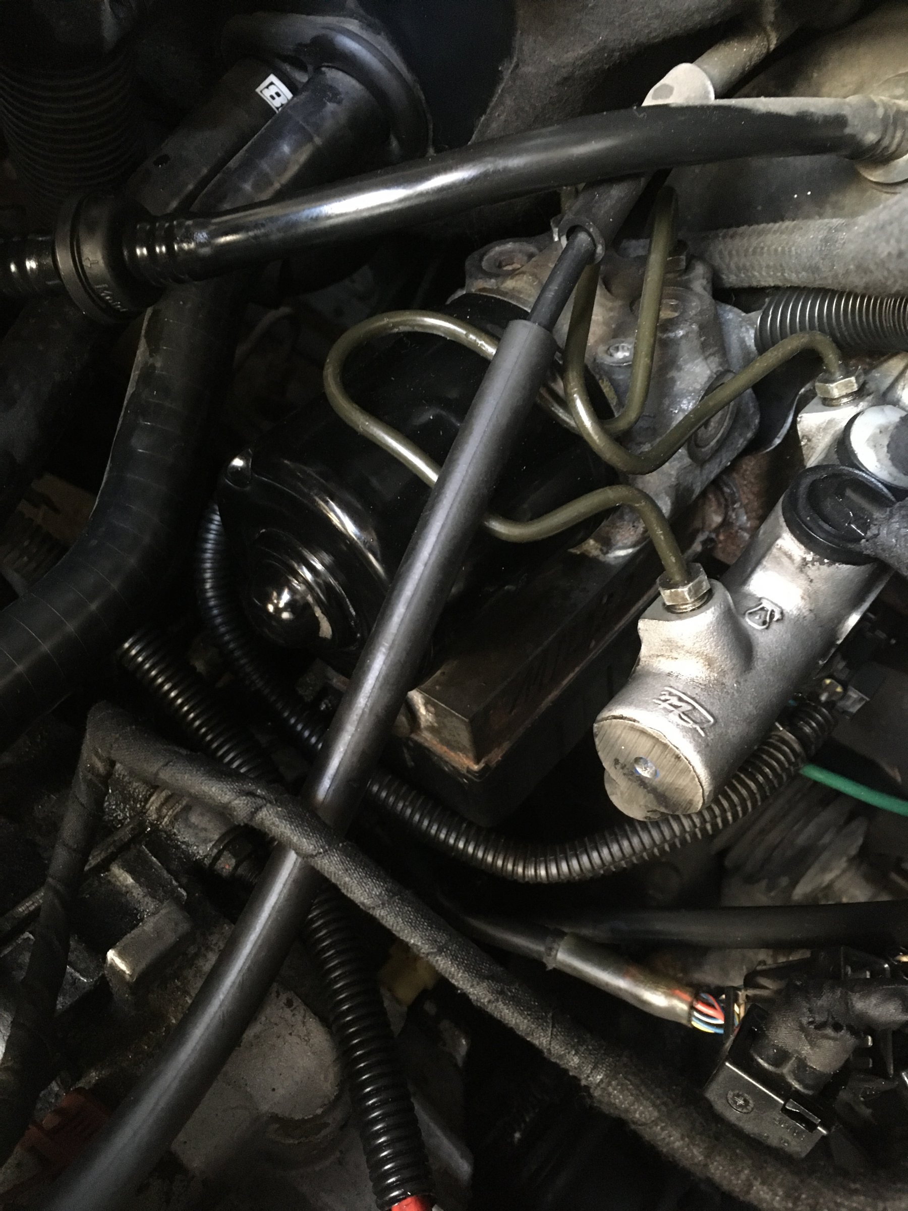

[ATTACH=full]220215[/ATTACH]
Den Kabelbinder am Wasserschlauch würde ich nicht gar so fest ziehen, auch wenn’s ein DO88 Schlauch ist …
Danke für die Bilder Klaus. Denn an die Stelle muss ich jetzt, wo der Motor läuft und die Bremsen fertig sind, auch dran. In der Ecke sitzt nämlich die Bombe des MK2 (92er CD) und ich muss auch noch Lecks suchen.
Macht sich immer gut sich Platz zum Arbeiten zu schaffen.
Der 9000 ist diesbezgl. recht schrauberfreundlich, sobald der Batterieträger (4 Schrauben SW 13) draussen ist , gibt es reichlich Platz
