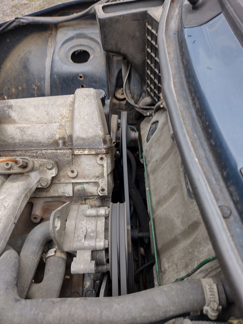

2. Servolenkung

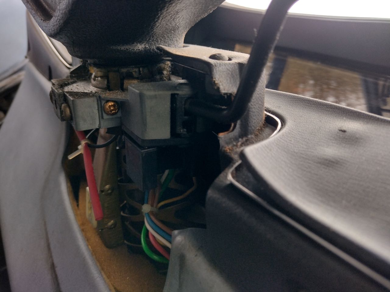

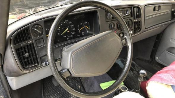

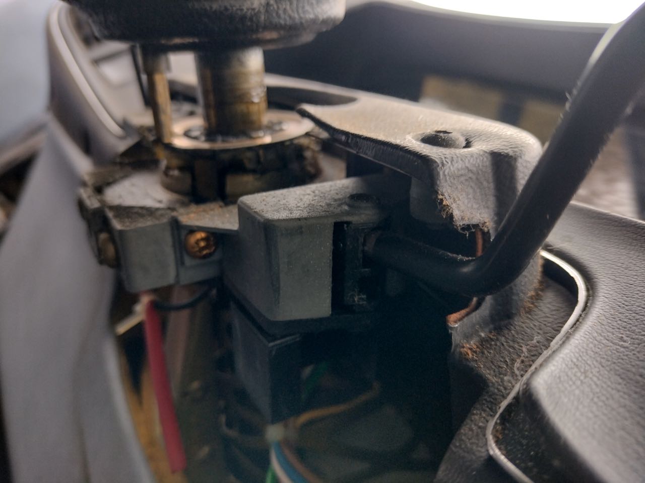

Ich habe also eine Servolenkung, zweifelsfrei. Aber die Lenkung ist schwer, eigentlich kein Unterschied ob der Motor läuft oder nicht. Keilriemen hat Spannung, er läuft ein wenig schief zur Riemenscheibe hin. Auf der Lenkung, bzw. im ganzen Bereich ist alles verölt. Öl ist aber genügend vorhanden. Kreuzgelenk sah nicht fest aus.
Lenkrad kann ich ca. 20mm rein und raus ziehen. Kann doch eigentlich auch nicht normal sein? Irgendwie sieht das auch nicht wirklich ordentlich montiert aus.

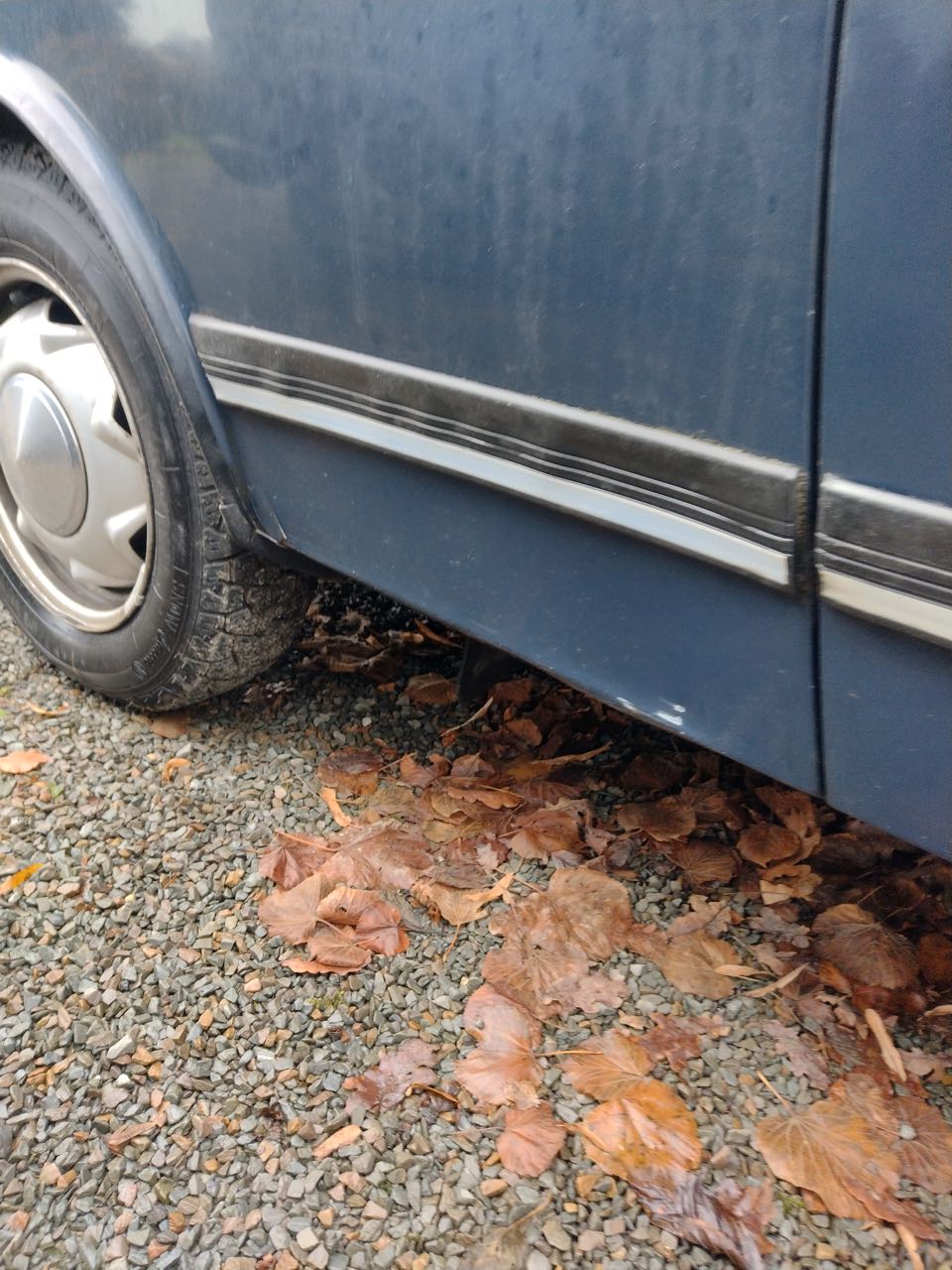

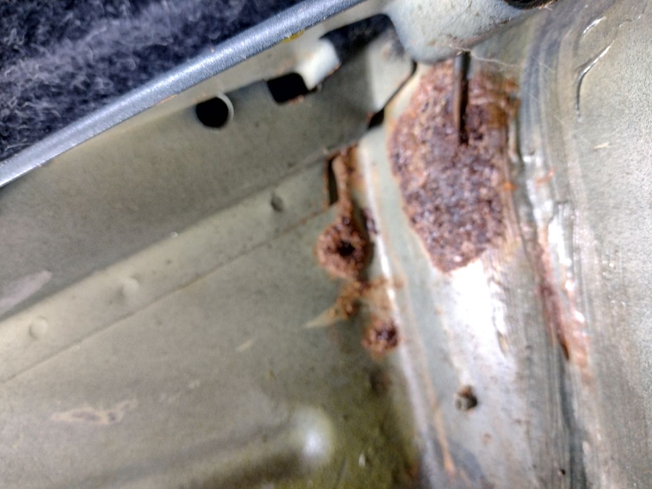

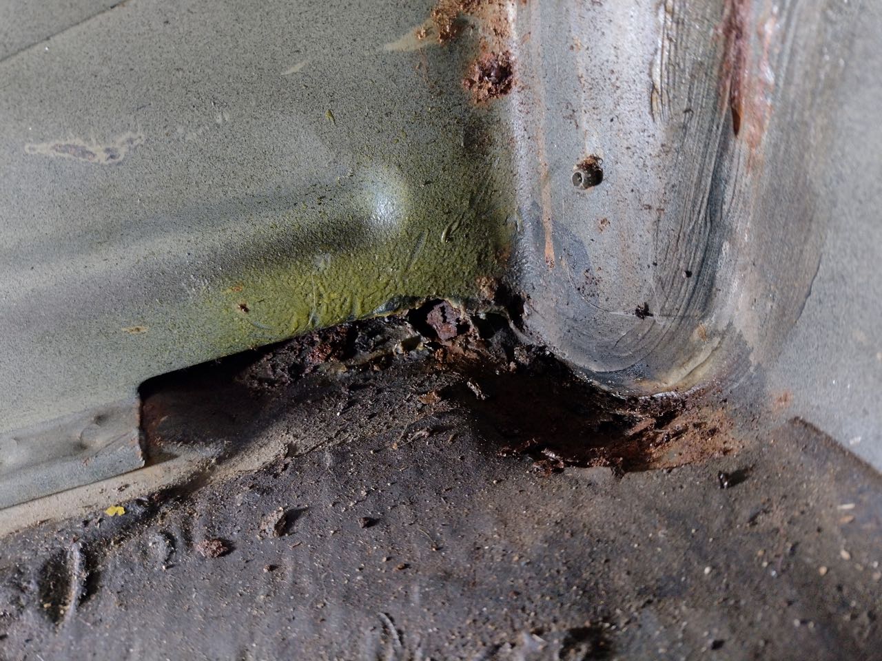

4. Rost
Er hat sicher überall, insbesondere im Motorraum überall Kantenrost, aber das sieht m.M. erst mal nur nicht schön aus, ist aber nichts strukturelles.

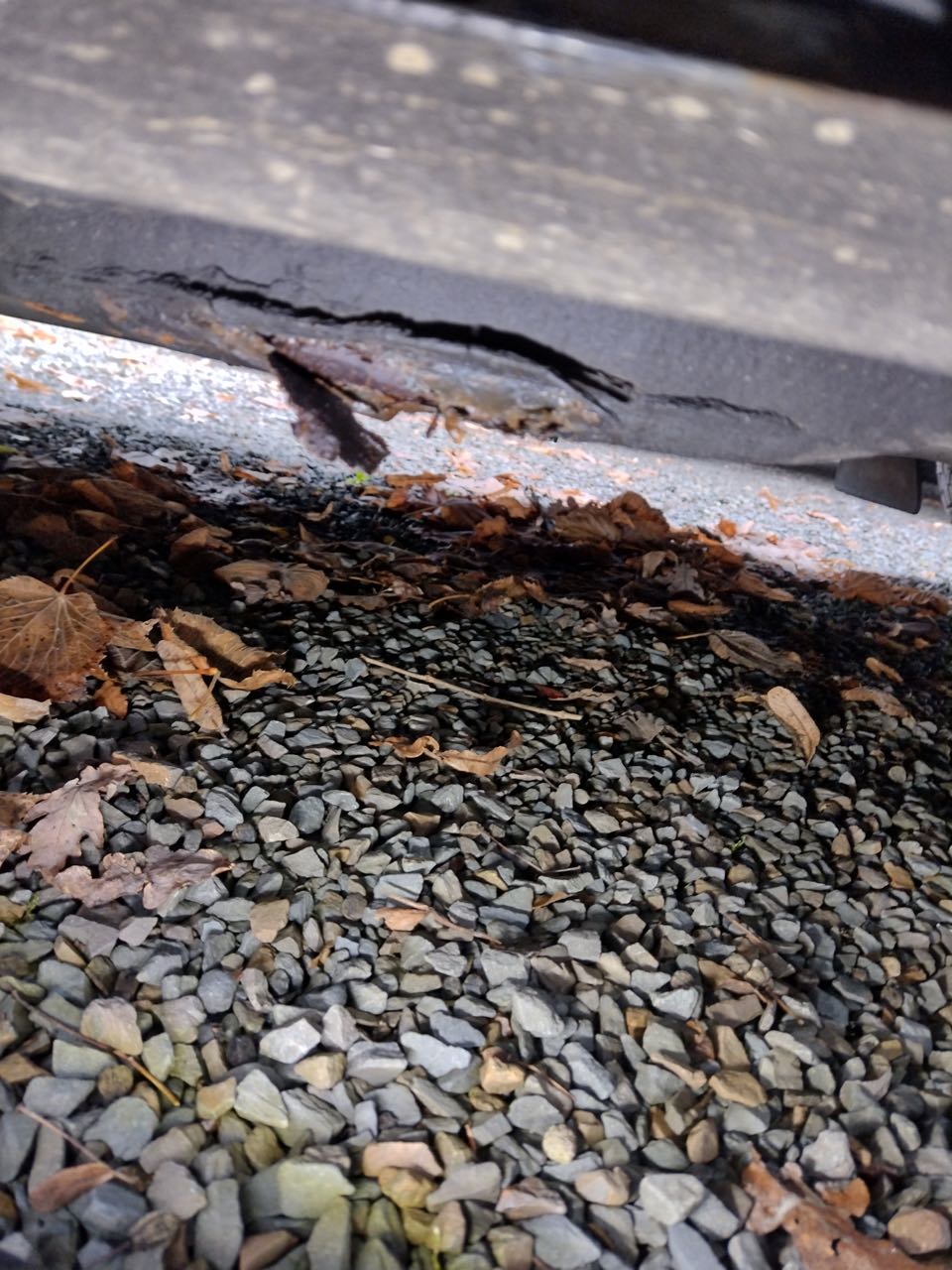

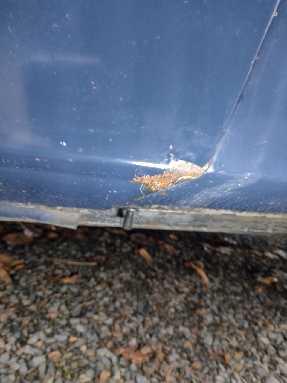

Kritischer sind sicher: Wagenheberaufnahme Fahrerseite, da muss geschweisst werden. Kofferraum-Mulden-Ecken innen, noch nichts durch, aber da muss auch was gemacht werden.

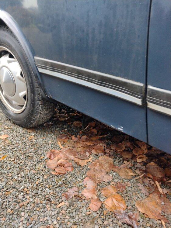

Tür Fahrerseite unten. Auch nicht nicht durch.
Achsstunnel: doch rostig unterm Unterbodenschutz, noch nicht durch, hoffentlich erlebe ich auf der Bühne keine Überraschung.

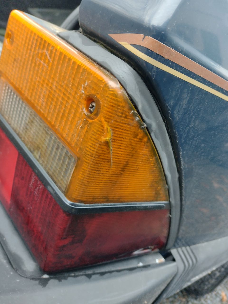

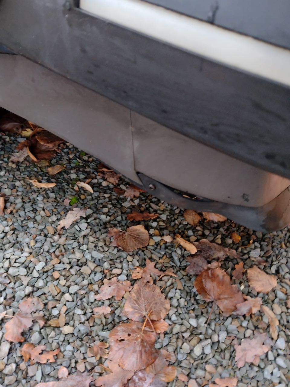

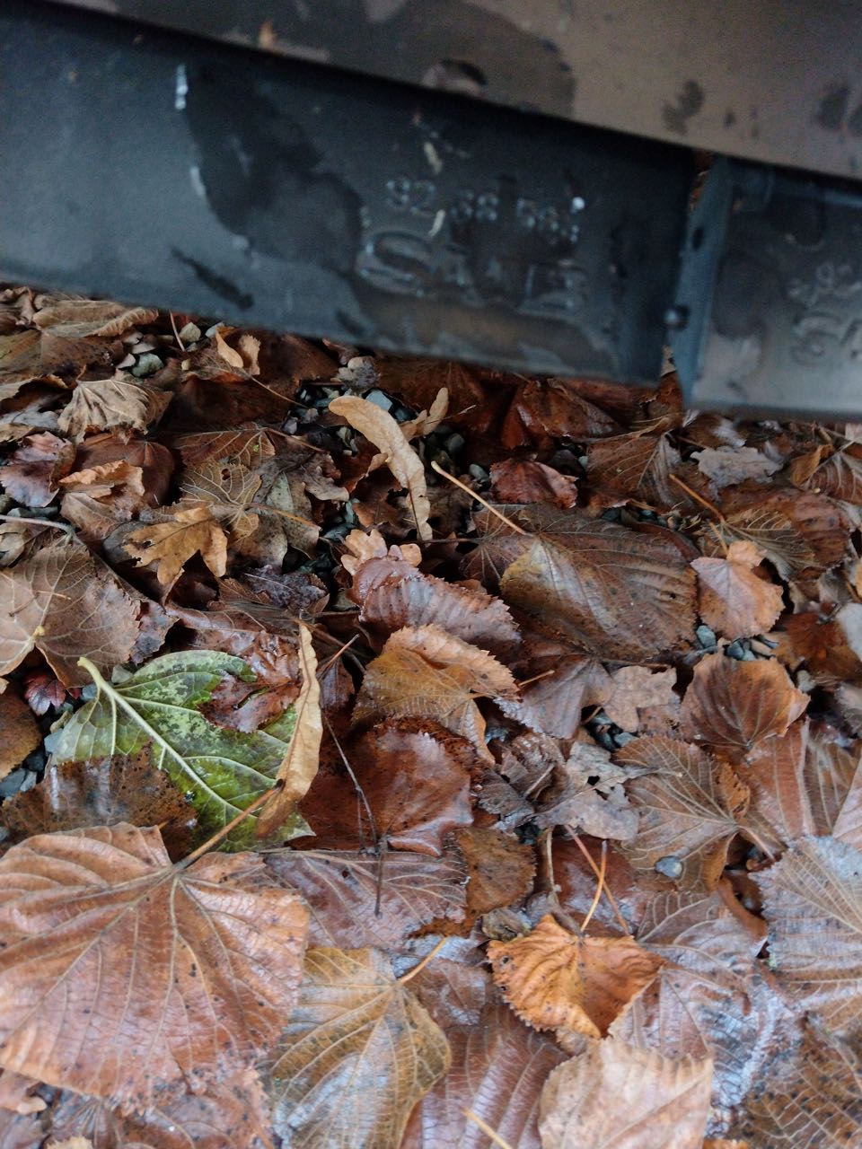

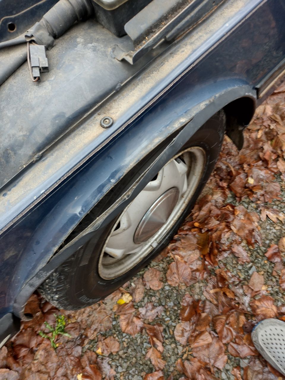

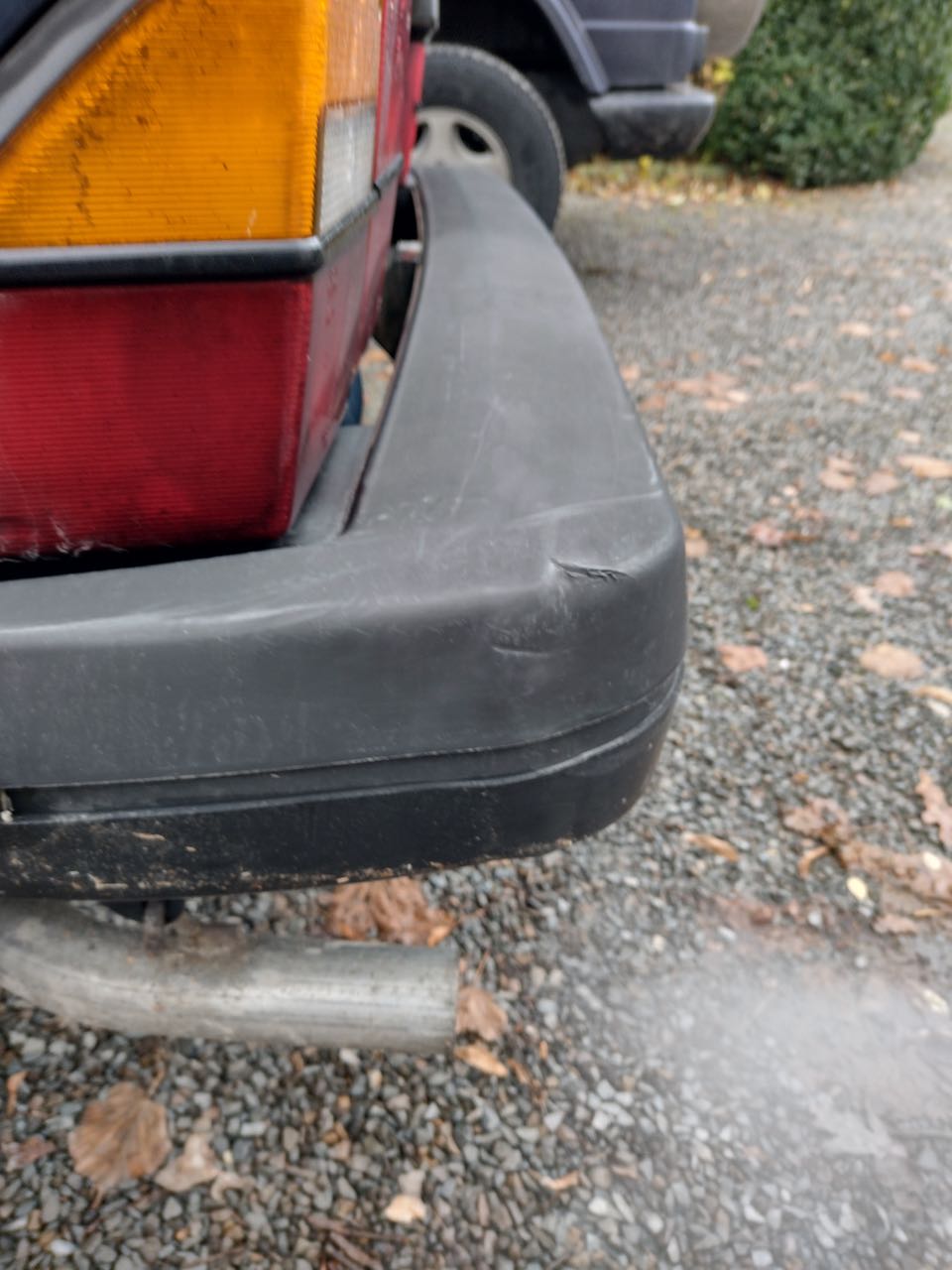

trauriges Kapitel. Die Plastikbögen um die Radläufe sind alles brüchig, nicht mehr fest. Stoßstangenecke hinten links hat einen mitbekommen. Muss neu. Spoilerlippe vorne ist unter Spannung und auseinander, da Spannung auf der rechten Befestigungsseite (wahrscheinlich auch mal einen mitbekommen). Beifahrerseite Delle vor dem hinteren Radlauf, Zierleiste deformiert. Bei Spiegel klappern, da denke ich, kann ich noch was machen. Blinkerglas hintenrechts kaputt dafür vorne das Standlichtglas links.

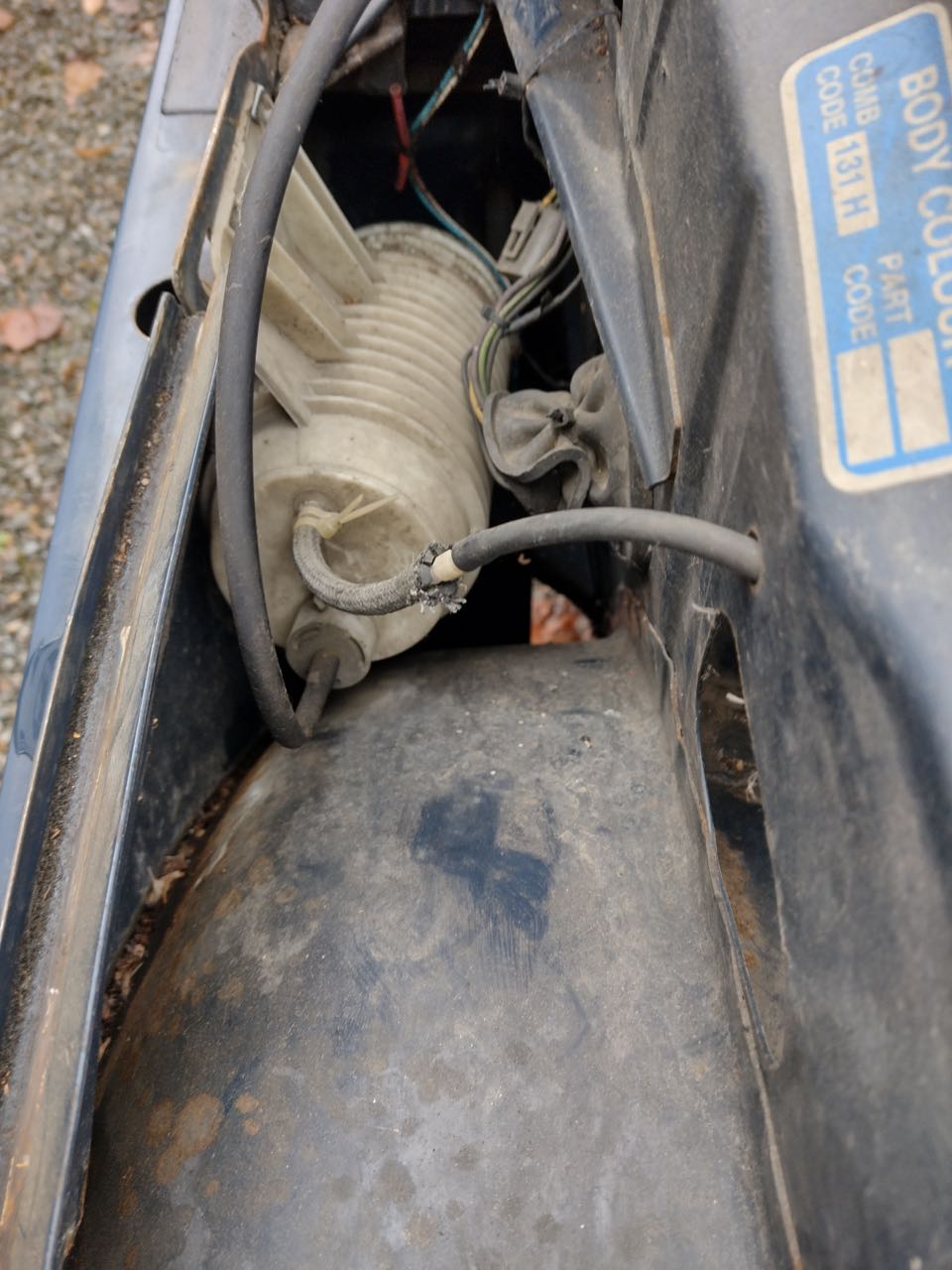

Dann habe ich noch einen Tank vorne zwischen Kotflügel und Stehwand entdeckt. Was ist das?
Auf der rechten Seite hat er noch Zierstreifen, links nicht mehr. Waren die original?

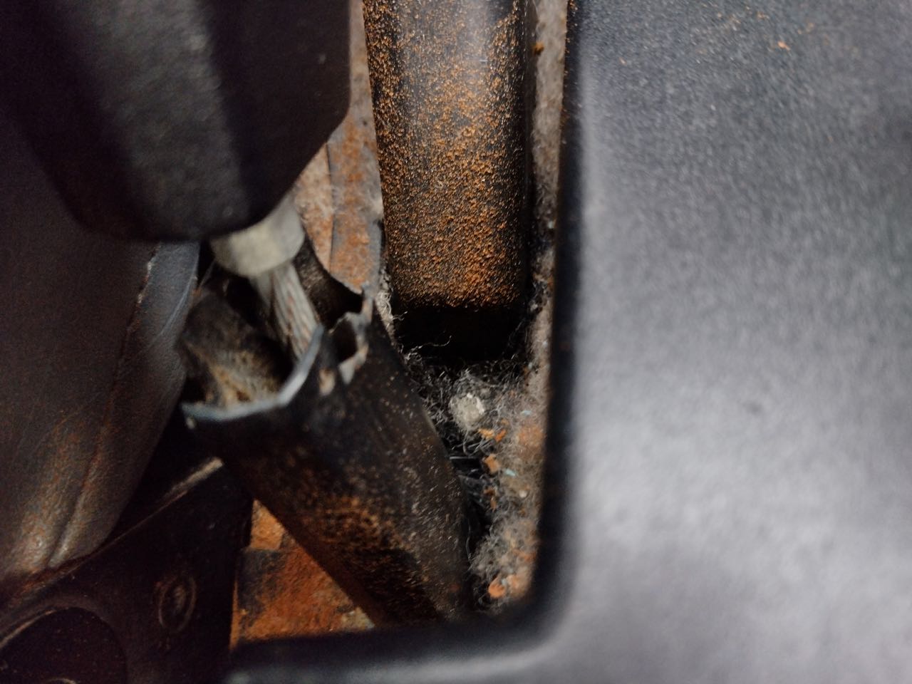

Da ist wirklich viel zu tun. erst mal ist alles voll brauner Staub (sieht auf den Fotos aus wie Rost, ist in Wirklichkeit aber zersetzter alter Schaumstoff von alten Fellen, der sich überall eingenistet hat.

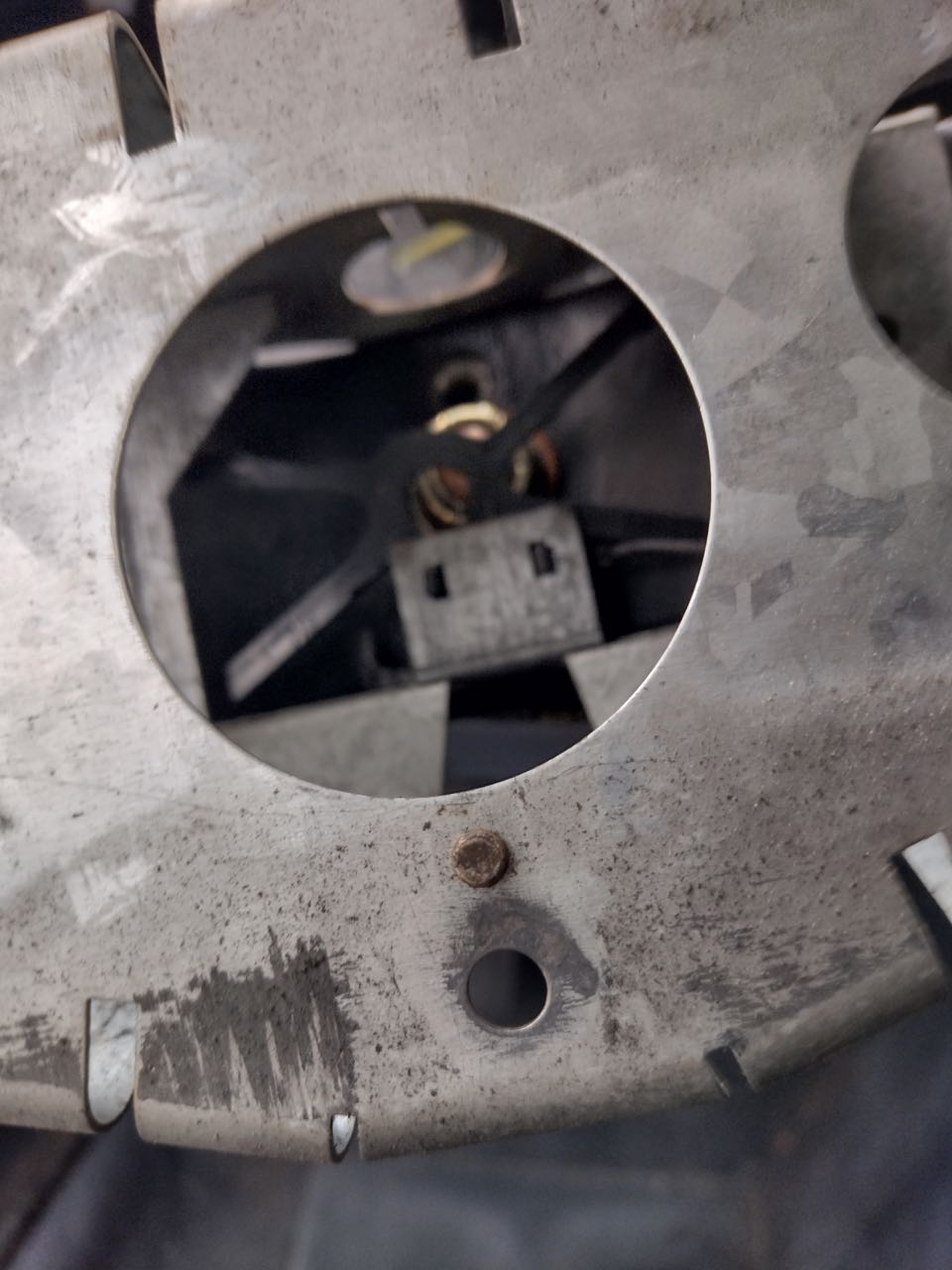

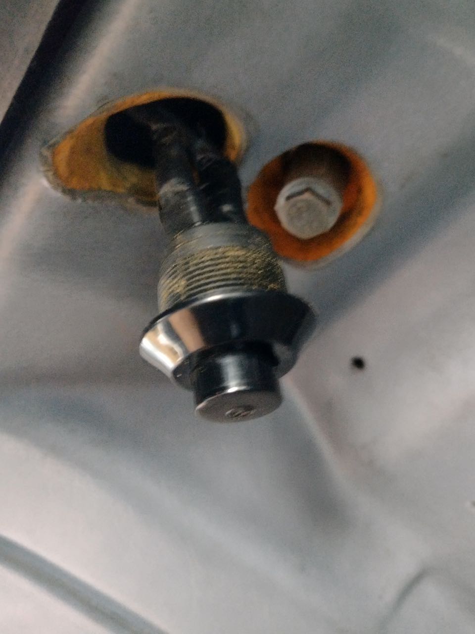

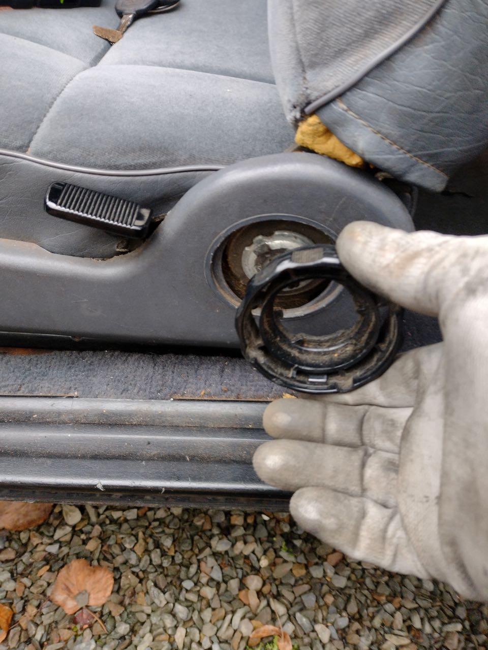

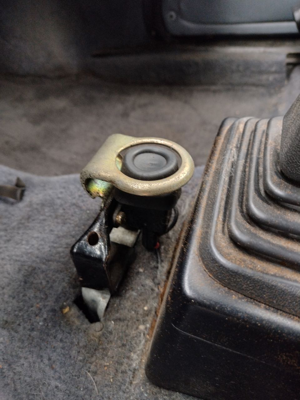

Da sLenkrad habe ich schon oben erwähnt, die Sitzverstellung hat sich bereits aufgelöst, die Grutpeitschen leiden unter Lochfrass. Dann hat der Vorbesitzer so eine Art wegfahrsperre eingebaut, das ist dieser Gummiknopf in dem Metallgestell vor dem Schalthebel. Denn muss man mehrfachbettigen, dann läuft auch die Benzinpumpe. Allerdings ist da ein Metallbügel, der sieht ehr serienmäßig aus, das muss mal was anderes original gewesen sein.

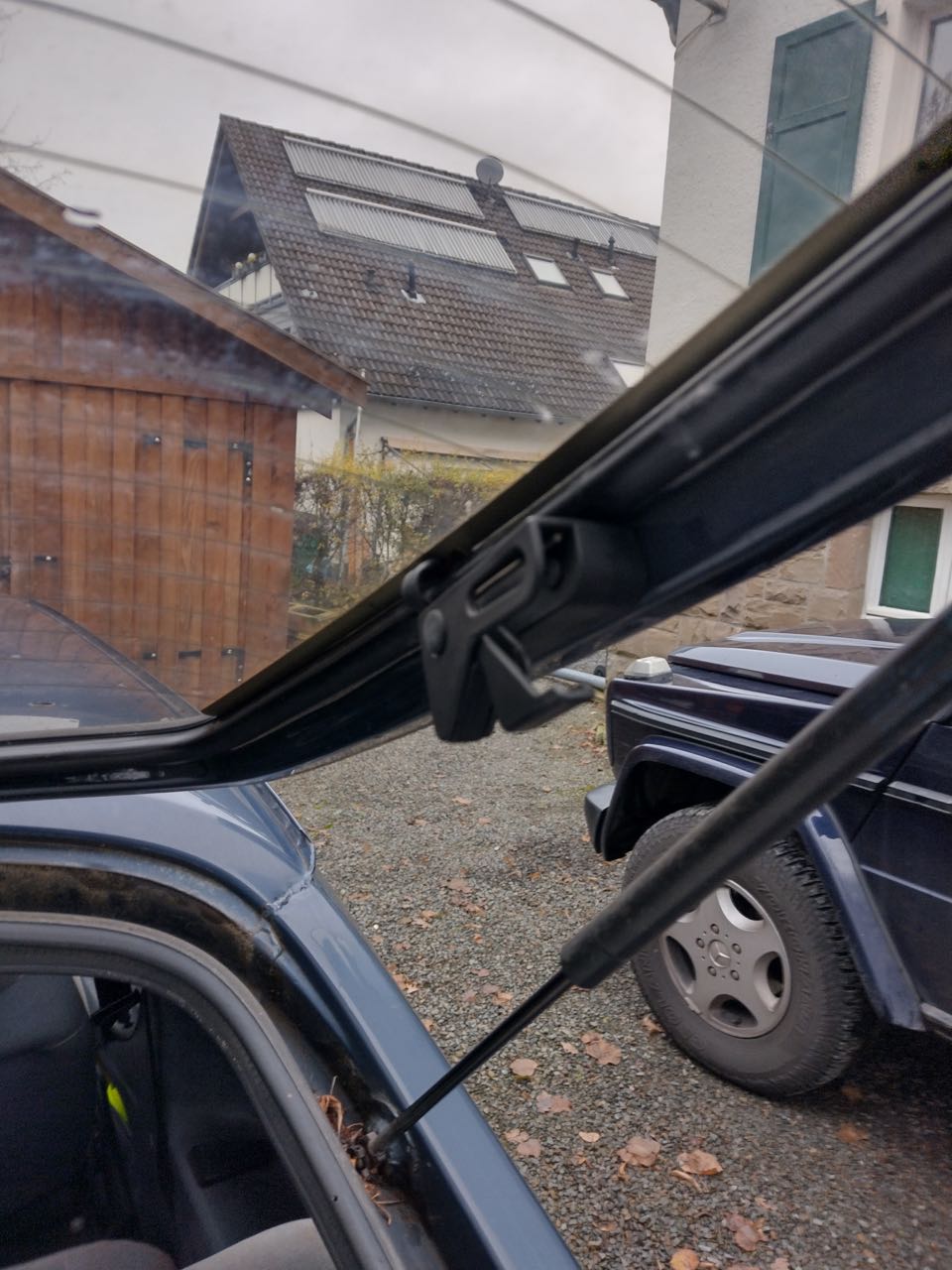

An der Heckscheibe habe ich dann noch so eine Klemmvorrichtung entdeckt, wozu soll die wohl sein, nur auf einer Seite?

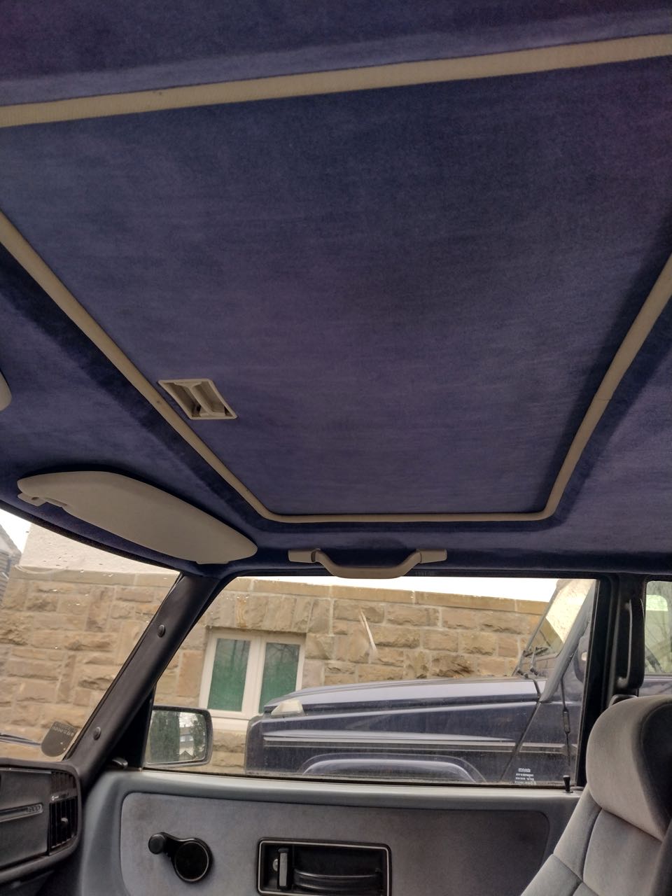

Und zuguterletzt das geilste überhaupt: Der Vorbesitzer hat den Himmel selbe erneuert. 1A-Arbeit, leider scheint sein Geschmack schon etwas skurril gewesen zu sein, der Himmel ist blau-lila. echt Porno, meine Frau mags.

Jetzt geht es weiter mit den Fotos "Kunststoffteile-Außen
Und hier zum Innenraum

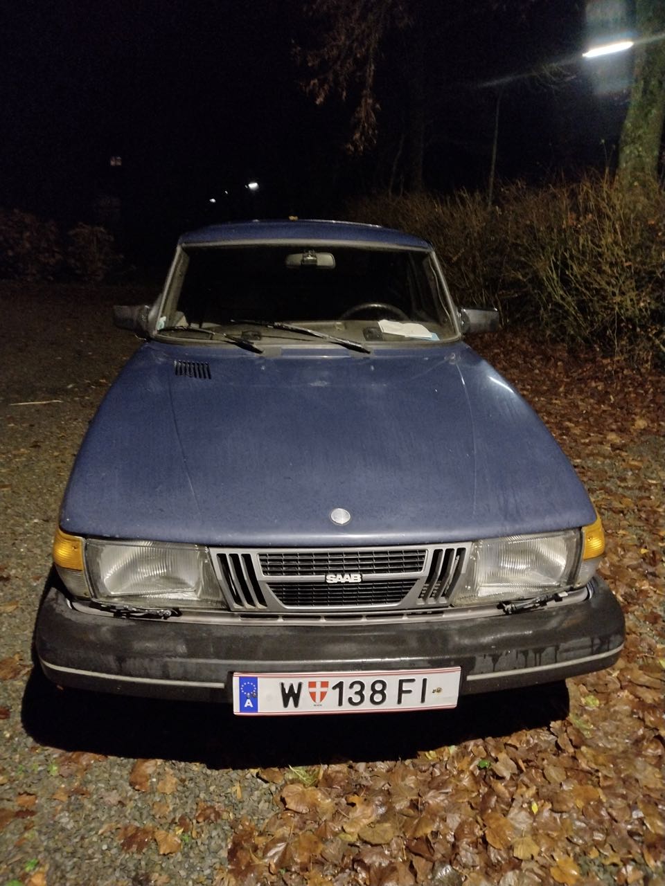

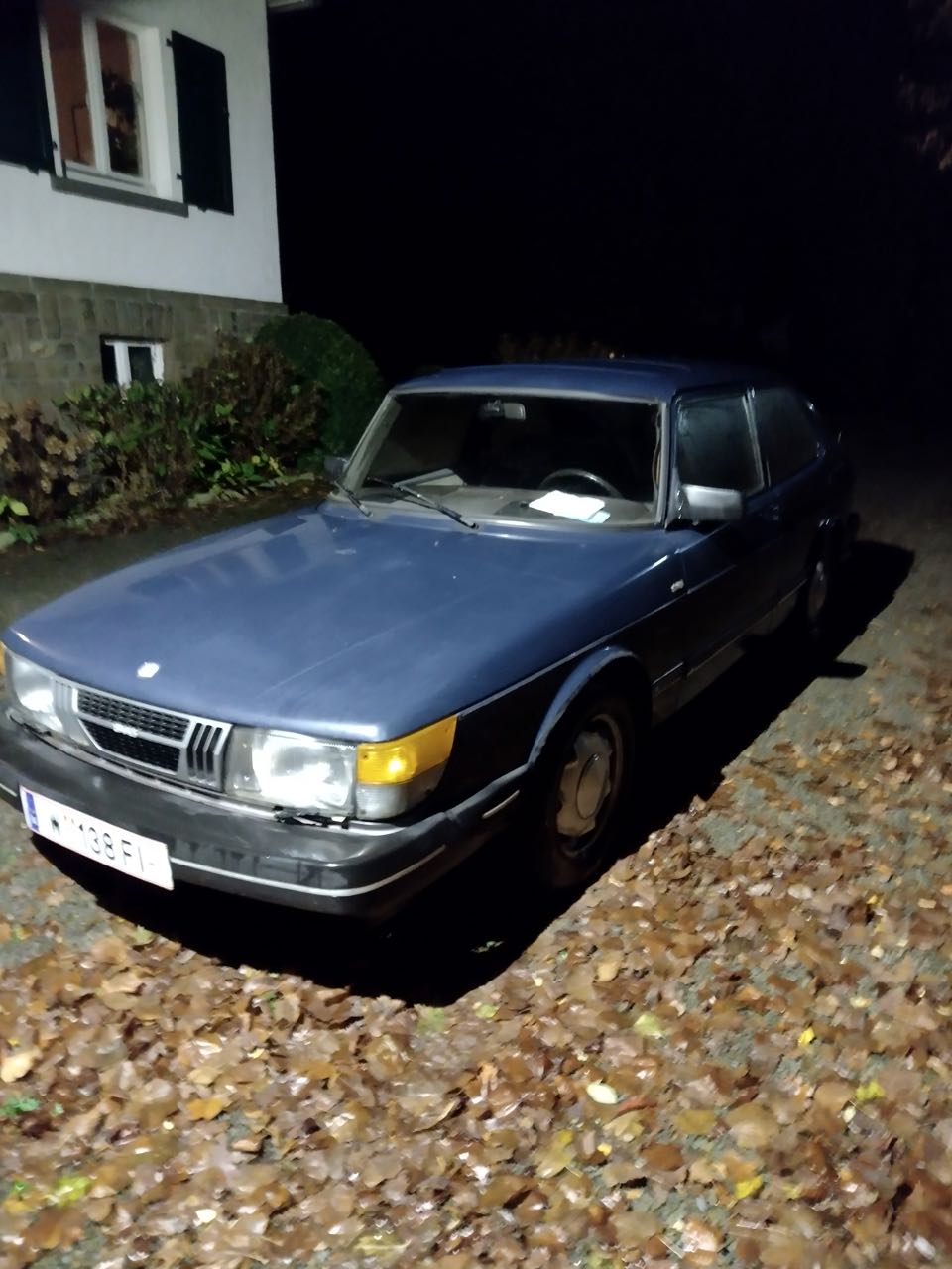

Und hier zuletzt noch zwei Bilder als Ganzes bei der Ankunft.
Und ganz zuletzt möchte ich um Hilfe bitten, angefangen bei der Identifizierung. Denn ohne die suche ich mir bei den Teilen einen wolf. Und wer schon aufgrund der Bilder was anbieten möchte, bitte melden. Ich bin zugegebenermaßen schon etwas ernüchtert. Das ist nicht mal eben ein Refit, das wird ein Projekt.
Ich finde, der sieht ziemlich brauchbar aus :-)
Sitzverstellung guck Dir mal auf der anderen Seite an - da ist nix kaputt, würde ich sagen. Der Tank ist der Unterdruckspeicher für die Lüftungsverstellung.
Radlaufleisten gibt's bei Skandix neu. Blinkergläser gibt's gut gebraucht (hinten kann ich Dir anbieten).

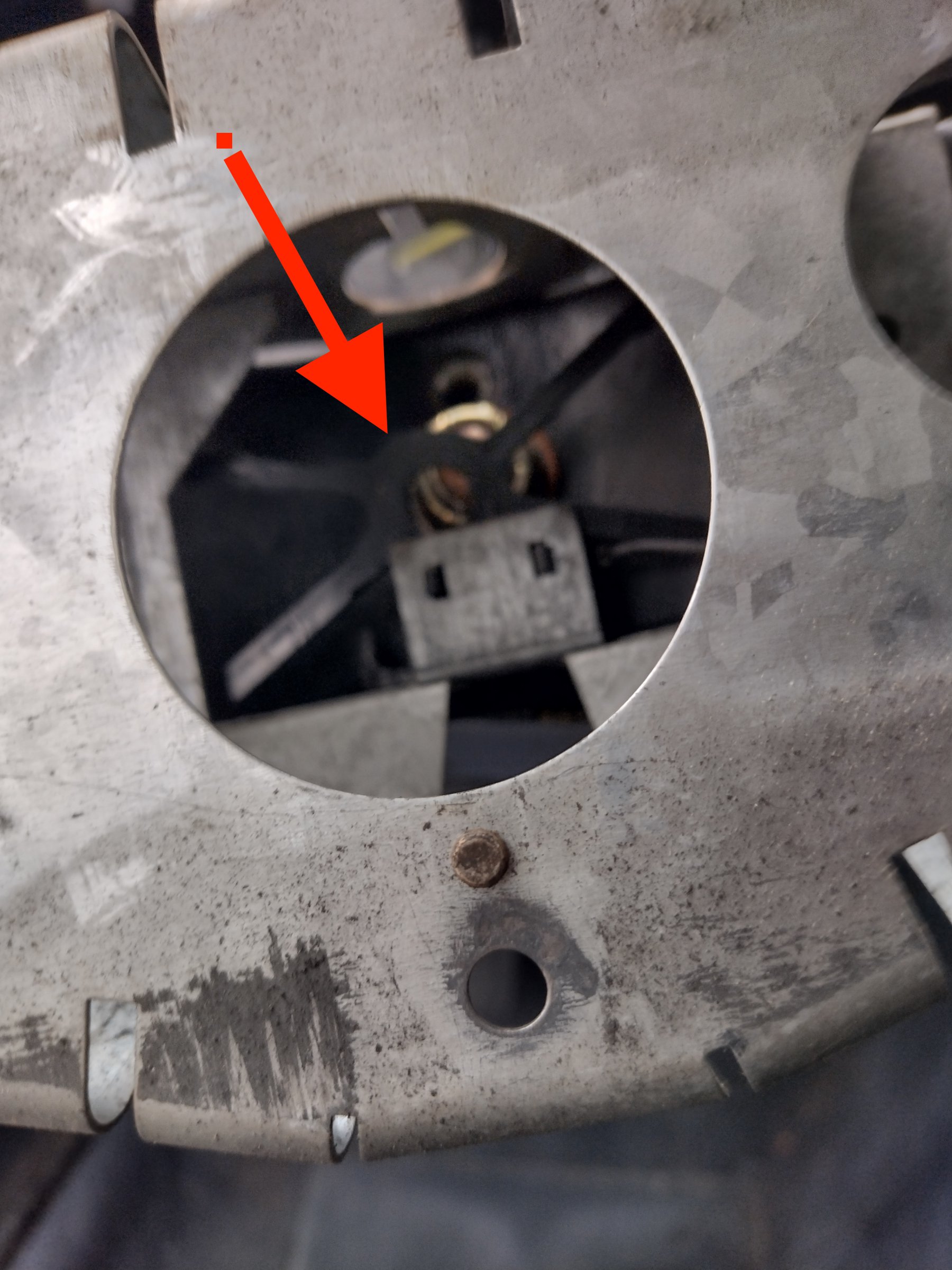

Aber irgendwie muss das Kunststoffrad da halten und eine Abdeckung kommt doch auch drauf? Hat jemand ein Foto?
Welche unterdruckgesäuerte Lüftungsverstellung, bzw. die normale Verteilung der Luftzufuhr in den Innenraum wird unterdrück-geregelt?

Sitzverstellungsrad:
Falls es nicht mit Gewalt heraus gebrochen wurde:
Aufsetzen, so daß die Aussparungen im Plastik konform zu den Nasen am Blechteller am Sitz drüber passt. Und dann das Federblech, welches auf dem Blechteller sitzt, einfach verdrehen. Geht mit Schraubendreher und etwas Kraft. Das Blech hält dann das Plastikrädchen an Ort und Stelle, so daß es nicht mehr abfallen kann. Kraftschluß über die Nasen.
Nimm mal den Deckel auf der anderen Seite ab, dann siehst Du wie das gehört...
Ist sie. Wenn Du am Regler drehst, sollte es auch ein wenig zischen beim Verstellen...

An der Heckscheibe habe ich dann noch so eine Klemmvorrichtung entdeckt, wozu soll die wohl sein, nur auf einer Seite?.
> das ist korrekt, dort wird die Kofferraumabdeckung eingeklemmt, die ist nur rechts angebracht. Achtung: das hält nur ordentlich, wenn die Stopper an der Abdeckung unten noch richtig fest sitzen.
Das wird auch in der BDA erklärt. Hast Du eine? Falls nicht: sende mir eine PN, ich kann dir eine als PDF senden.
Dann möchte ich doch noch einmal auf das Lenkrad zurückkommen: Ist es normal, dass die Lenksäule samt Lenkrad mind. 2cm hinauszuziehen ist? Und ist diese Lenkrad original? Ich finde es zoenlich hässlich und es schein auch nicht richtig zu passen, bei dem einen Foto ist innen irgendwas nicht mit der Lenksäulenmutter gesichert, wie es sein sollte. Zudem auch der Durchmesser kleiner scheint
Die PDF hätte ich sehr gerne. Nur wie schreibe ich hier eine PN, irgendwie stehe ich gerade auf dem Schlauch?
Lenkrad ist original und richtig. Aber so viel axiales Spiel ist da nicht normal.
Und woran könnte das liegen?
Du klickst auf den Usernamen und dann Unterhaltung beginnen.
Habe ich das überlesen oder wurde der Füllstand der Servolenkung bereits gecheckt?
jepp, Flüssigkeitsstand ist ok.
Für das Modelljahr ist das Lenkrad ungewöhnlich, würde ich sagen...
ok, dann gehe ich konsequent auf den 900i von 1985 und achte nicht auf das EMS?!
Ja! In Österreich wurden vielfach die Typenscheine ( KFZ Briefe ) von den Vorgängermodellen "aufgebraucht" , wenn Maße und Motorleistung gleich blieben.
EMS bzw. GLE waren ja streng genommen nur Ausstattungslinien, die Motorisierung bzw. technischen Spezifikationen bei späteren "8V i" aber gleich.
Ja, das kenne ich bisher nur für Saab 99. Ist jedenfalls nicht original für das MY.
Danke. Welches wäre denn das Originale?
Und: was mache ich mit der Lenksäule?
Kann das evtl. am falschen Lenkrad liegen?
