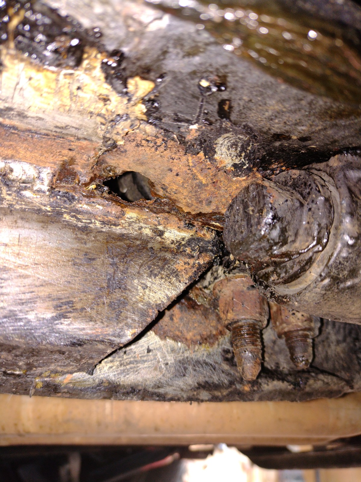

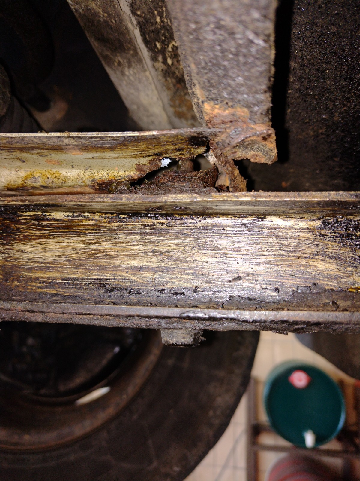

mmh, komme jetzt von der Werkstatt, irgendwie komisch, der Schaden liegt vor den sonst so neuralgischen AWT. Das verlinkte Reparaturblech hört in etwa da auf, wo die Durchrostung beginnt. Viellicht passt noch ein anderes Reperaturblech, ich werde aus den Skandia-Beschreibungen nicht schlau?
Grundsätzlich bin ich der Meinung (ohne selber schweißen zu können), dass das gar nicht so wild ist, oder?
Ich bekomme es gerade nicht zusammen - das ist noch vor der Stelle wo die vordere Querlenkerkonsole verschraubt ist? Also zwischen Querlenker und Batterie?
[mention=9086]thurau77[/mention] wichtig ist, daß der Prüfer da sehr gut geguckt hat und nicht der Träger selbst auch noch vom Rost betroffen ist. Dann wird es nämlich ungleich aufwendiger. Leider spreche ich aus eigener Erfahrung, und leider ist das durchaus auch eine übliche Roststelle (wenn auch nicht so häufig wie die AWT selbst).

Wenn ich dich richtig verstehe: Nein, sondern genau eins nach hinten, Übergang Längsträger/Fußraum/AWT/Stirnwand.
Wo ist denn bei dem Reparaturblech vorne und hinten?

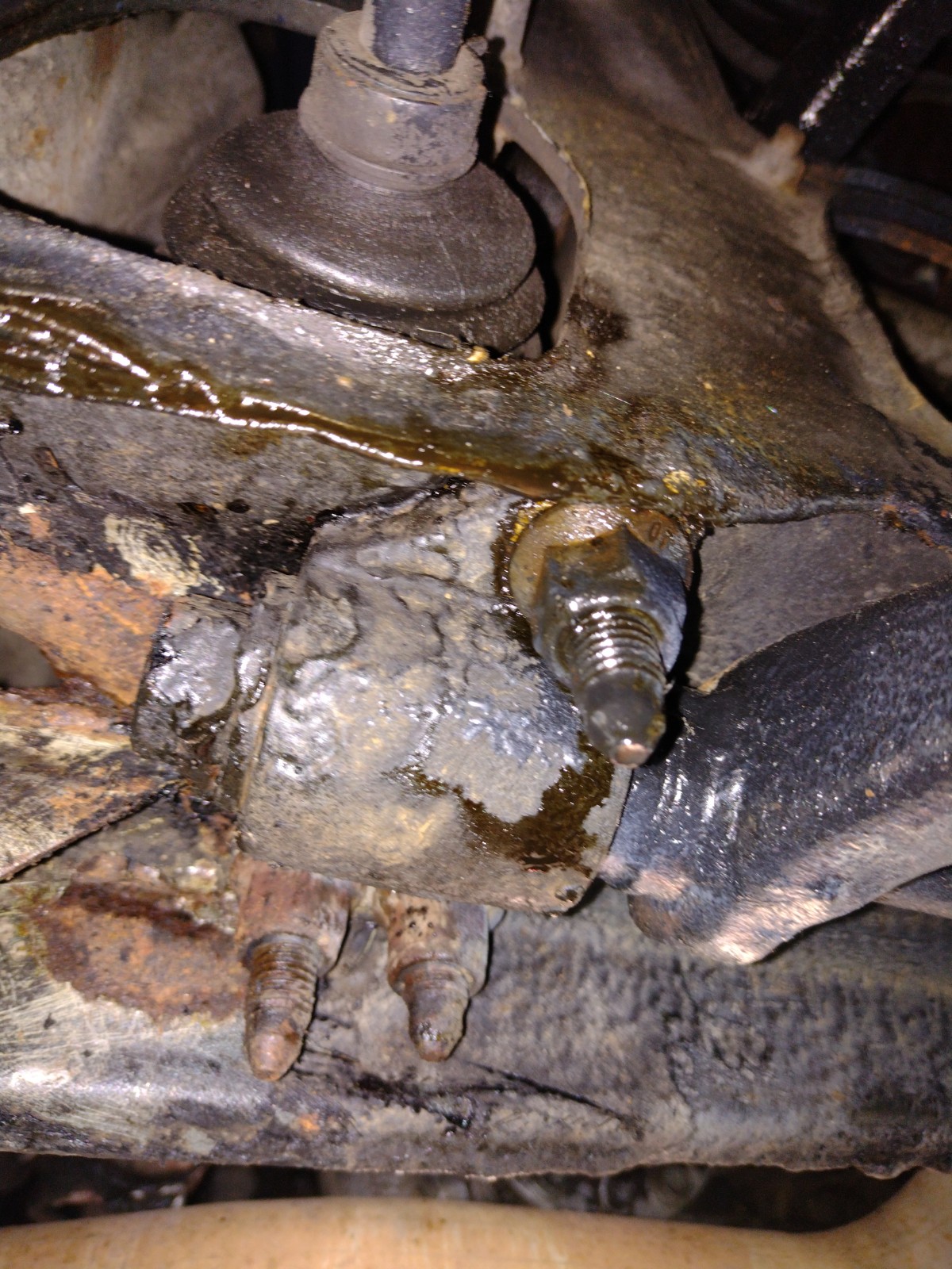

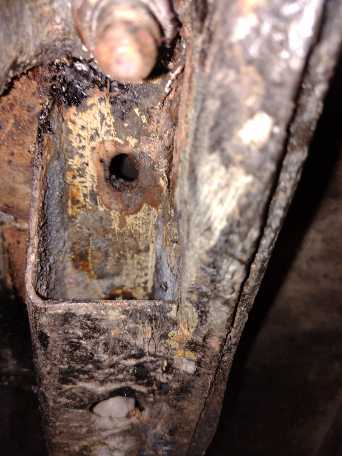

Hmm ... ich sehe jetzt erst die neuen Bilder: das sieht mir aber doch schon nach einem Schaden auch am Träger aus.
Oder was zeigt da das 3. Bild?
Links auf dem Bild müsste hinten sein.
Okay, also nach hinten raus. Kommt man blöd dran, evtl. Lenkgetriebe raus. Ggf. müßte man dann dieses Verstärkungsprofil abnehmen (ist angeschweißt) damit man da gescheit dran kommt. Wenn es nur da durch ist, kann man die Bleche auch aus entsprechend dicken Blech selbst anfertigen.
Für den o.g. (und momentan sichtbaren) Schaden genügt ein selbstgefertigtes Reparaturstück aus 2 mm-Stahlblech.
Das hat Jeder zur Hand , der sich mit solchen Arbeiten beschäftigt.
Aber zur genauen Analyse sollte der obere Querlenker mit dem passenden Werkzeug entlastet und dann der untere Querlenker zumindest gelöst werden (6 Muttern SW 19)
Evtl. reicht es zumindest etwas, der Werkstatt-Chef meinte, das Reperaturbleche immer besser seien, als was selbstgebautes. Nicht, weil sie besser sind, sondern weil dann der TÜV-Prüfer sieht, dass diese Stellen regelmäßig repariert werden dürfen und nicht die Diskussion tragende Teile oder ähnlich anfängt.
Je nachdem, wie man den Längsträger definiert. eigentlich es es am Ende des Trägers und nur oberhalb mit dem Verstärkunsprofil.
Im Fall des o.g. Schadens nicht.
Aber das ordentliche Säubern bis aufs blanke Blech ist der grösste Aufwand dabei.
Was die Verfügbarkeit von Reparaturblechen angeht, gibt es halt nur das schon gezeigte für den Achswellentunnel.
Und was sich ein TÜV-Prüfer an der Stelle ggf. sonst erwarten sollte bei einem praktisch flachen Stück Blech, erschließt sich mir nicht. Daher wie von Klaus vorgeschlagen, Blech passender Dicke und fachgerecht einschweißen.
Also seid Ihr als Saab-spezis auch der Meinung, dass das jetzt soo schlimm nicht ist (vorausgesetzt, der Meiste that wirklich gut geguckt)?
Das wird sich nach dem Blick unter den Querlenker und der gründlichen Reinigung zeigen.

Die Blech-Reparatur bekommt jeder Autoschlosser der alten Schule hin. Ob mit oder ohne Reparaturbleche.
Und da das Auto in einer "Rentner-Werkstatt" steht, sehe ich der Geschichte positiv entgegen. :smile:
ABER...sie sind nicht SAAB-kundig. Da solltest Du den alten Herren ganz genau sagen, was zu tun ist, wenn sie den unteren Querlenker ausbauen oder lösen wollen.
[mention=75]klaus[/mention] hat es ja schon angedeutet, daß der obere Querlenker vorher entlastet werden muß. Sonst fliegen ihnen die Brocken um die Ohren und bekommen den Spaß nicht mehr eingebaut.

Leider steht der Wagen nicht mehr beim Rentner sondern in der Werkstatt, wo alle zur Tür-Abnahme vorbereitet war, da wird er auch jetzt geschweisst. Das mit dem Abstützen der Querlenker macht mich nervös. Gibt es dazu evtl. eine Art Anleitung, die ich denen ausdrucken und in die Hand geben kann?
