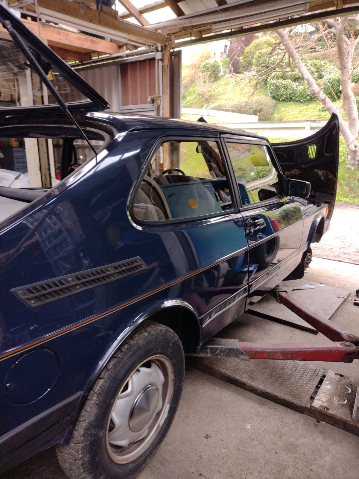

Heute habe ich zum ersten Mal seit Dezember den 1985er für meine Frau gesehen, da ich die neuen Einspritzleitungen von hft vorbei gebracht habe. . Ein wenig konnte der Retner außerhalb seiner Dauerurlaube daran arbeiten. Der Wagen wird schon, Durchrostungen hat es nur eine gegeben (vorne rechts, Radlauf und Stehblech in etwa auf Höhe der Batterie). Ansonsten wird es. Die Bremsen vorne brauchen neue Beläge, dann mache ich gleich die Scheiben mit. Die Sachen würde ich bei Skandix ordern. Oder gibt es einen emphehlenswerten Tipp?
Was mir ein wenig Sorge bereitet sind die Kunststoffteile. Hie vor allem die Zierleisten (drei Teile auf jeder Seite, unteres Drittel Seitenlinie, die etwas breiteren) der Seiten, dann die Fensterschachtleisten der beiden Türen und die Alu-Einlagen (drei Teile) der hinteren Stossstange. Und die beiden vorderen Radlaufummantelungen sind auch hin wellig und abgelöst. Was ich nicht verstehe, das da überhaupt kein Rost drunter ist.

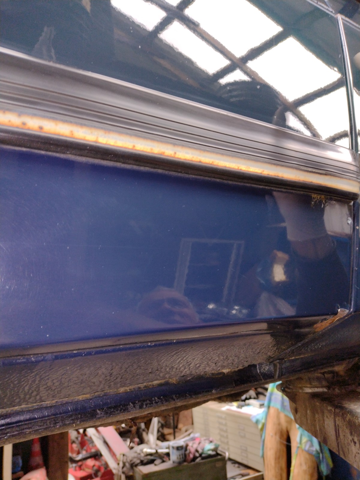

Und was noch blöd ist, dass der aufgeklebte Zierstreifen nur auf einer Seite vorhanden ist. Ich wollte den dann auchentfernen, das beide Seiten gleich sind. Leider wurde der Wagen unterhalb der Zierstreifen mal nachlackiert und der Streifen als Kante genutzt. D.h. ich kann die eine Seite nicht abmachen und muss auf der anderen Seite den Streifen wieder anbringen. Ist der tatsächlich serienmäßig und gibt es den noch irgendwo?

Die bunten Schutzleisten an der oberenTürkante habe ich noch nie gesehen. Die sind normal Schwarz oder Silber. Die sind nicht so schwer aufzutreiben. Die breiten Leisten mit dem ursprünglich silbernen Silberstreifen waren auf jeden Fall schonmal ab, die werden geknickt und das Plastik löst sich vom Aluträger. Ziemlich irreparabel. Am Besten mit Zahnseide das Doppelklebeband zwischen Profil und Lack zerstören, bloss nicht knicken. Die lassen sich aber auch neu auftreiben, vielleicht nicht ganz im gleichen Design. Ab müssen die sowieso, da hat sich ein wenig Rost drunter gefangen. Auf jeden Fall ein wunderbares Blau.

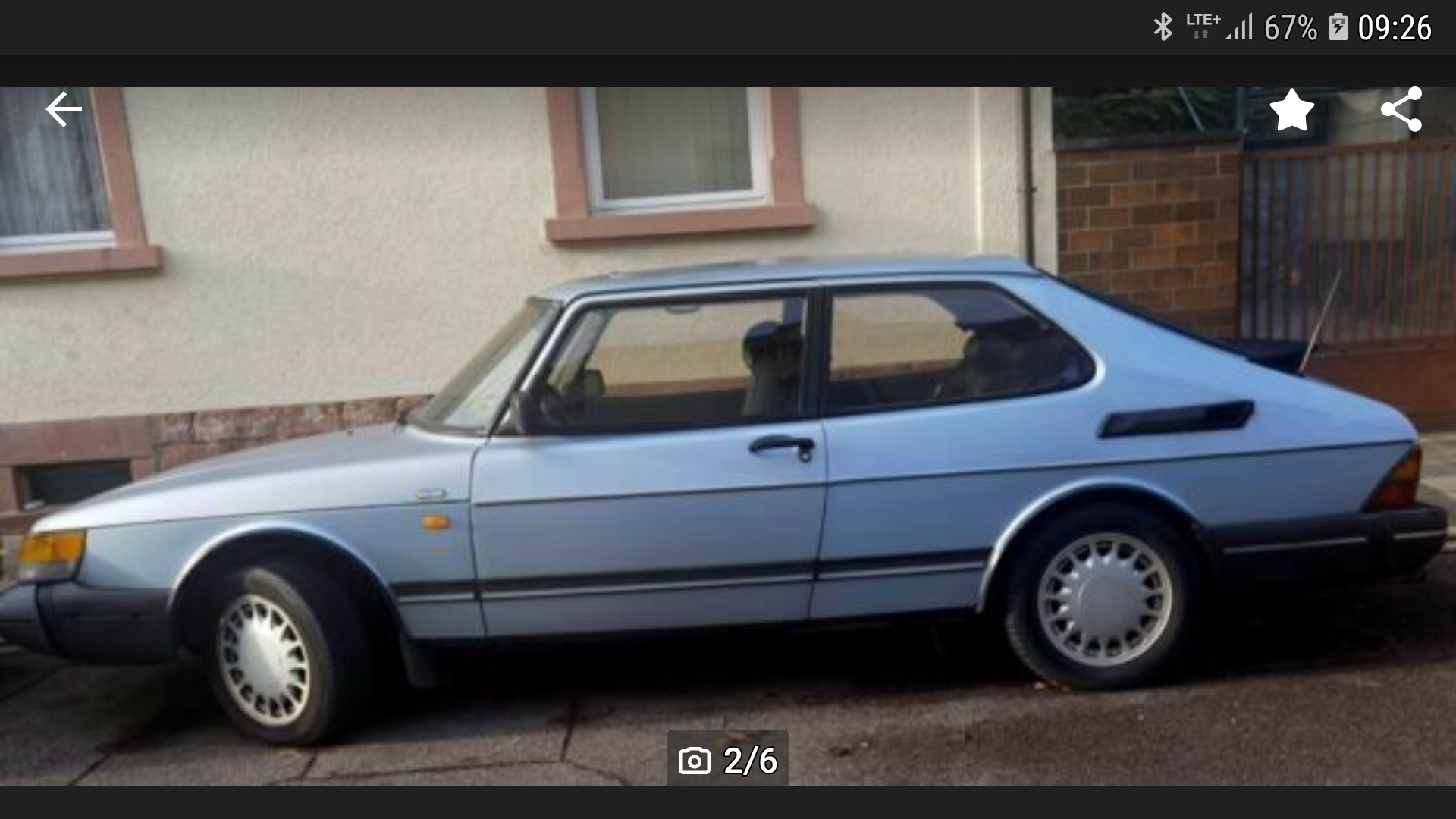

Das sind bei unserem nur Klebestreifen, also sehr wahrscheinlich nachträglich angebracht. Was kommt denn original dahin bei dem Baujahr?

Original ist da nichts, zumindest bei deutschen Modellen, beim US-Modell sind die schmalen Leisten Serie, evtl auch bei anderen Länder-Versionen? Bei mir fehlt sie beispielsweise am vorderen linken Kotflügel.Screenshot_20211221-092603_eBayKleinanzeigen.thumb.jpg.2571bab5c0e1311deb723e491282607d.jpg

Ich rede jetzt von den oberen Leisten/Streifen. Die sind nur auf einer Seite aufgetragen, Fahrerseite fehlen die. Und dort ist auch eine Lackkante. Also muss da was wieder hin. Die normalen, unteren Seitenleisten ersetze ich auf jeden Fall. Eine Neulackierung kommt nicht in Frage.
Achso, okay. Dann hatte ich das falsch verstanden.
Eine Möglichkeit wäre, neue Streifen dort aufzukleben. Entweder die von der anderen Seite nachmachen lassen. Das bekommen die meisten Firmen hin, die Fahrzeugwerbe-Beschriftung erstellen.
Oder halt die vorhandenen entfernen und beidseitig was neues, vergleichbares dort anbringen.

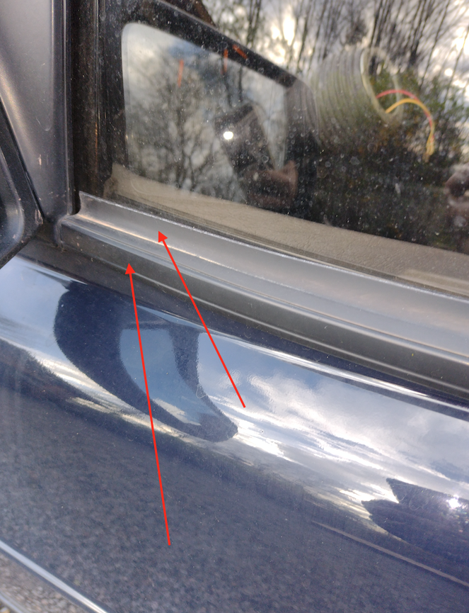

Noch zu den Schachtleisten/Abstreifleisten. Habe gerade mal bei meinem 1993er ein Foto geschossen, diese brauche ich für den 1985er. Ich meine, die gesamt Leiste besteht aus zwei zusammengesetzten Stücken oder sind das 2 unabhängige Teile?
Das letztere wäre meine Lösung, eventuell die Alueinlagen in den anderen leisten/Stoßstangen nachahmend.
https://www.skandix.de/de/fahrzeug-teile/karosserie/verglasung/abstreifleiste-seitenscheibe-fuer-alle-tueren-aussen/1020978/
Danke, ich habe mit ganz anderen Begriffen gesucht. Die Clips, meinen die das ernst mir 3,80 PRO Stück? Und ich brauch 14 Stück pro Seite, wie die empfehlen?
mag sein, aber 3,80 pro Stück? Das ist schon heftig.
Naja, wenn man bedenkt, daß es die Marke seit einigen Jahren nicht mehr gibt, das betreffende Fahrzeugmodell seit fast 30 Jahren nicht mehr produziert wird... :smile:
