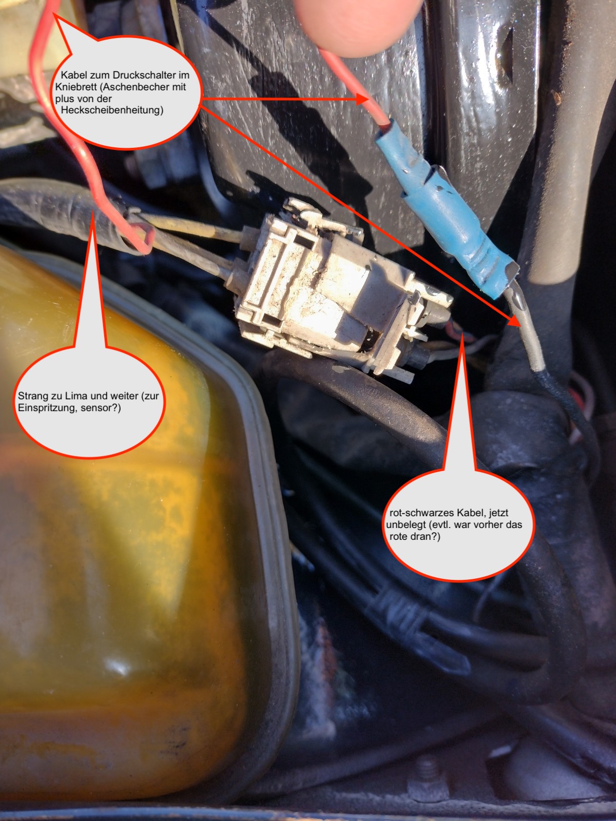

Mmh, mal gerade dem merkwürdigen Druckknopf am Kniebrett angeschaut (dort, wo normalerweise der große Ascher ist): der holt sich den Strom per Stromdieb vom Dauerplus des Heckscheibenschalters. Das andere Kabel geht die Durchlass in den Motorraum und zwar an das rote dünne Kabel im Kabelstrang, der zur Lima führt (meine ich zumindest). Drücke ich den Schalter geht der Motor aus. Wie so eine Art Notaus. Warum macht man das? Das Zündschloss ist zwar ausgenudelt, d.h. der Rückwärtsgang muss nicht eingelegt werden um den Schlüssel zu ziehen, aber es funktioniert ansonsten.

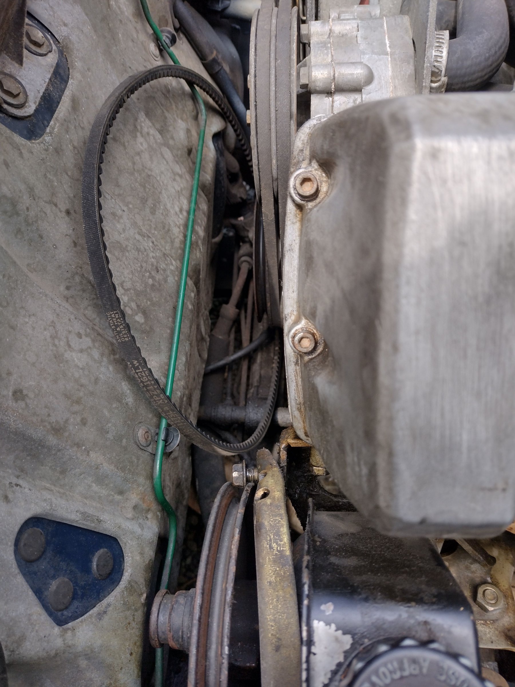

Jetzt nochmal zu der Servolenkung, ich hatte ja schon ganz Beginn geschrieben, dass ich eigentlich keine Wirkung verspüre. Öl, wenn auch altes, ist drin. Es macht keine Geräusche , nur eben unterstützt es nicht. Heute habe ich das mal kurz etwas näher anschauen können. Der Riemen läuft sehr schräg, d.h. die Riemenscheibe der Servopumpe läuft nicht in der Flucht (s. Foto, auch wenn der Halter montiert ist, sieht es nicht wirklich anders aus). Die Pumpe samt Riemenscheibe läuft leicht Richtung Stirnwand gekippt. Darf das so sein? Die einzige Verstellmöglichkeit, die ich gesehen habe, dürfte dies Schraube des Pumpenhalters sein (Foto, der Finger zeigt drauf). Die Pumpe war maximal weit ausgezogen. Aber richtig wieder nach vorne schieben, um den Verstellen, den die Schraube mit dem "Langloch" bietet auszunutzen geht nicht (s. roter Pfeil, ich wollte dadurch den Riemen leichter abnehmen), weil die Form des Trägers auf dem die Schraube sitzt irgendwie nicht zu den Aussparungen der Pumpe passt (roter Kreis).
Gibt es mehrere Pumpentypen oder Halterungen und meine matchen nicht?
Vielleicht ist das ja auch eine selbstgebastelte Wegfahrsperre. Annozwieback war so etwas durchaus üblich.
ja, aber eine umgekehrte. Du musst den Knopf gedrückt halten, dann geht der Motor (langsam) aus. Welchen Sinn soll das machen außer, dass der Motor nicht mehr ausgeht, wenn man den Zündschlüssel zurück dreht. Was ich nicht ganz verstehe: löse ich die Kabel vom Schalter, passiert gar nichts, der Wagen startet und läuft ganz normal, geht auch ganz normal mit einem Dreh des Zündschlüssels aus. Habe in dem Electric-Manual das passende wiring diagram noch nicht gefunden. Jedenfalls gibt der Schalter Strom auf ein dünnes rotes Kabel, was in dem Bündel aus dem Sicherungskasten zur Lima geht, aber dann weiter zur Zündung/Einspritzung. Aberich müsste ja ein loses Ende des roten Kabels finden, was der alte Herr abgezwickt hat und den Strom vom Schalter drauflegt. Ich finde aber nichts. Aus dem Sicherungskasten kommt ein Bündel, was sich aufteilt in Richtung Armaturen/Stirnwand und 4 Kabel (dickes gelbes, gelb/weiß, grau und rot-schwarz ) gehen in einen grauen Verbinder, aus dem drei der vier Kabel auch wieder rausgehen, nur das rot/schwarze bleibt unbelegt. Daher könnte ja das rote herstammen. Aber wofür ist das rotschwarze?

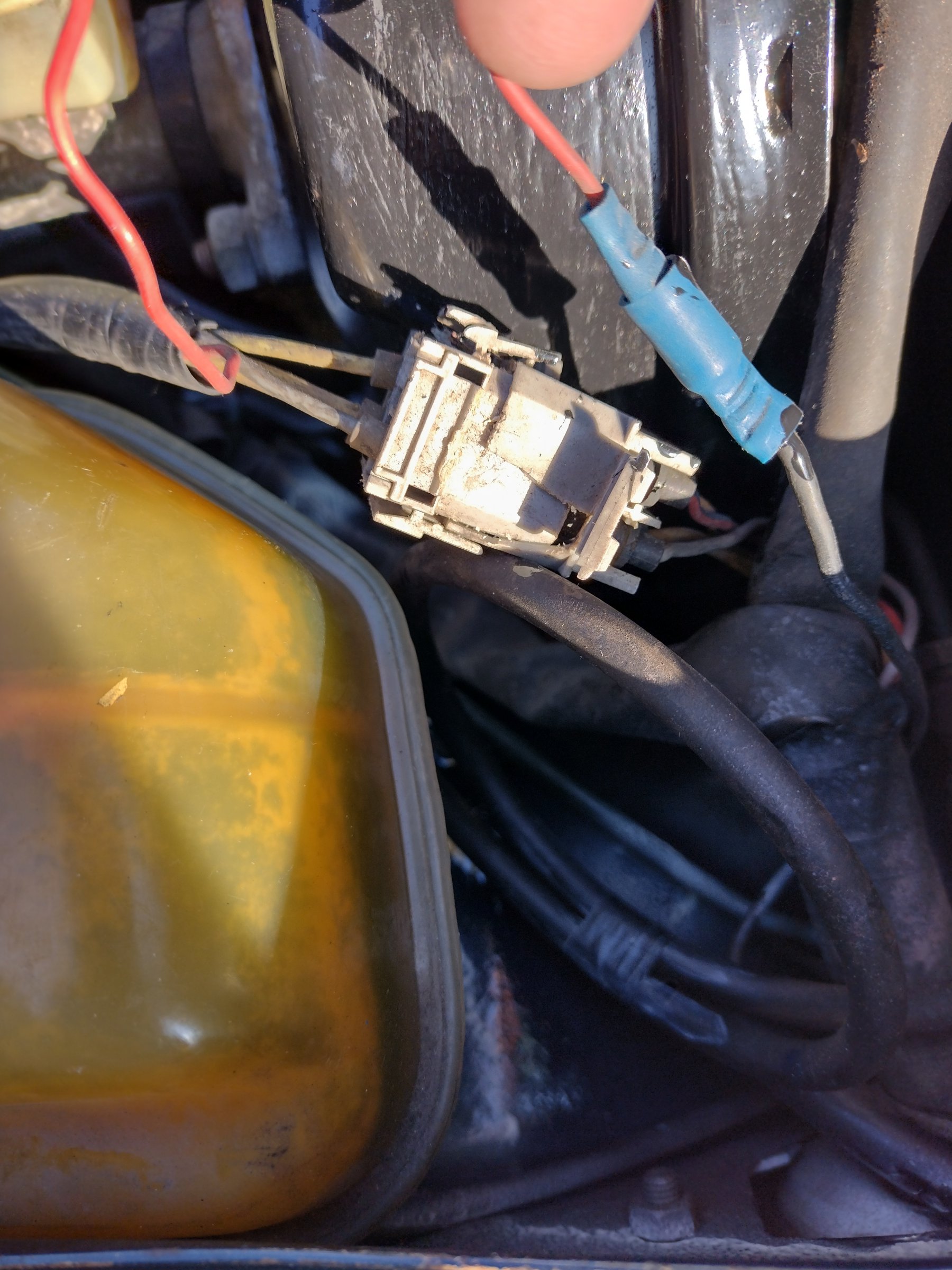

Auf dem Foto sieht man das rote Kabel, den blauen Quetschverbinder mit dem schwarzen Kabel zum Schalter (mit Heckscheibendauerplus) und den grauen Verbinder. Unten rechst sieht man auch undeutlich das unbelegt rot-schwarze Kabel.
Bearbeitet von thurau77
Das ist natürlich völlig Sinnfrei.
Denkbar wäre das bei deinem Zündschloss nicht nur die Verriegelung kaputt ist, sondern auch der elektrische Schalter, sodas das Auto hin und wieder nicht ausgeht, wenn der Schlüssel abgezogen ist. Das würde den Schalter erklären.

Bisher ist das noch nicht aufgetreten. Hat jemand passende Unterlagen, um mir zu bestätigen, dass das rote Kabel in dem Stecker mit dem rot-schwarzen verbunden wird? Oder mir sagt, wo ich denn in den Manuals nachdehrn muss.

Hier der Stecker
