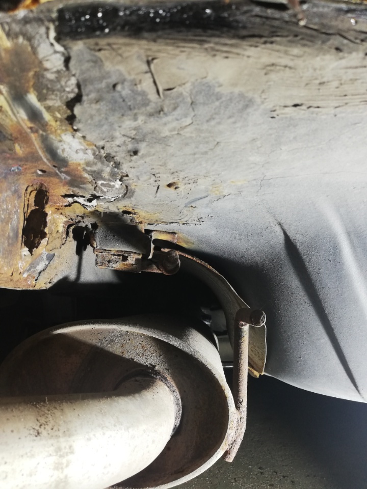

Hallo Eric, natürlich habe ich Verständnis dafürv :) Trotzdem bin ich baff, wie man so einen Wagen einfach einen Plakette erteilen kann! Wie im anderen Thread bereits geschrieben, haben mir drei unabhängige Werkstätten und Karosseriebauer gesagt, das die Plakette auf keinen Fall erteilt worden wäre.
Ich stelle am Besten mal ein paar Bilder rein, damit man (zumindest am Heck) sehen kann, wie marode der Wagen ist.
Aber, da ich es mehr als Hobby sehe und auf den Wagen "nicht" angewiesen bin, ist mir zumindestens das schweißen erst einmal egal...
Erik mit k, soviel Zeit muss sein. ;-)
Ja, ich weiß, das kommt einem natürlich komisch vor, wenn der Wagen frisch TÜV hat. Aber ich kann auch mittlerweile nachvollziehen, wie das passiert. Sofern der TÜV-Mensch keine Ahnung vom Saab 9-3 hat (was in 99% der Fälle so ist), dann sieht man das einfach nicht - außer es ist schon seeeehr weit fortgeschritten. Das fiese ist ja, wie schon mehrfach gesagt, daß der Unterbodenschutz an sich intakt aussehen mag, es darunter aber schon auf großer Fläche lange gerostet haben kann.
Wenn man das weiß, findet man das alles. Aber die meisten Leute wissen es eben nicht und auf den ersten Blick sieht das ganz gut aus.
Ja, zeig mal bei Gelegenheit Bilder. Immer interessant. Dann kann man auch ggf. noch weitere Tipps geben.

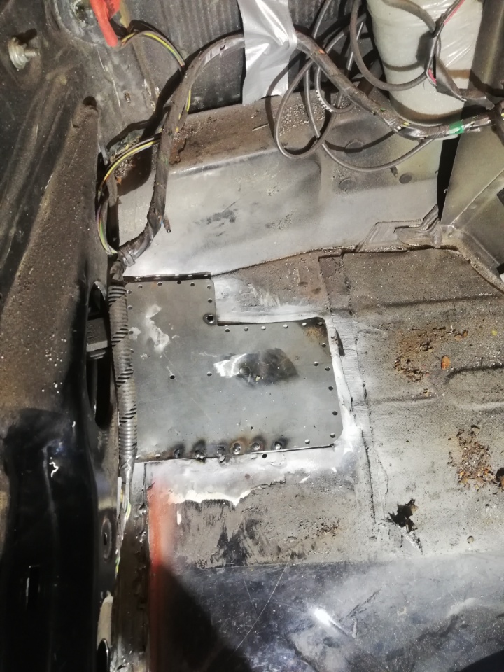

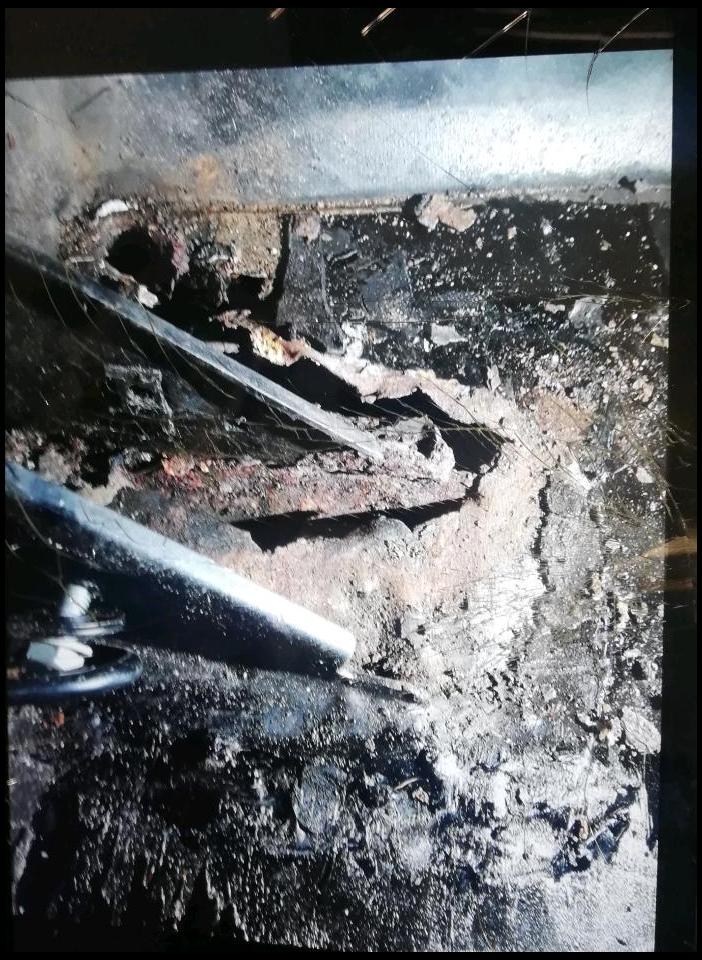

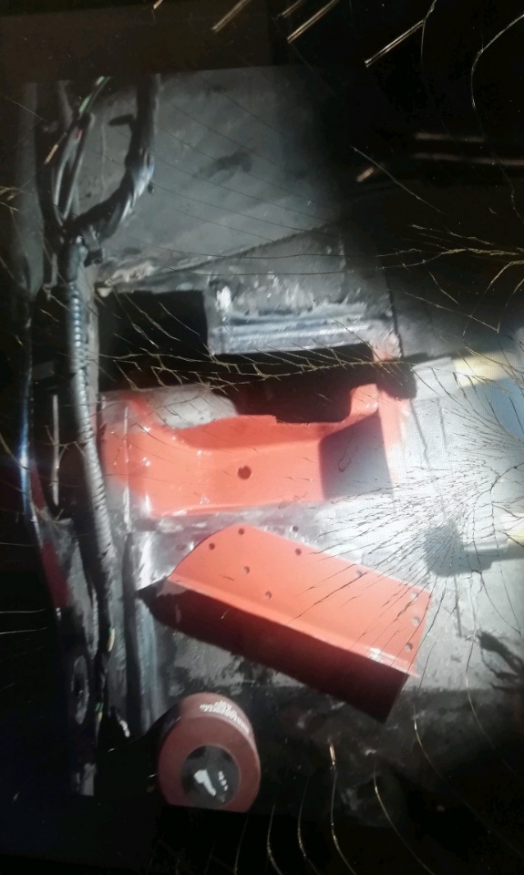

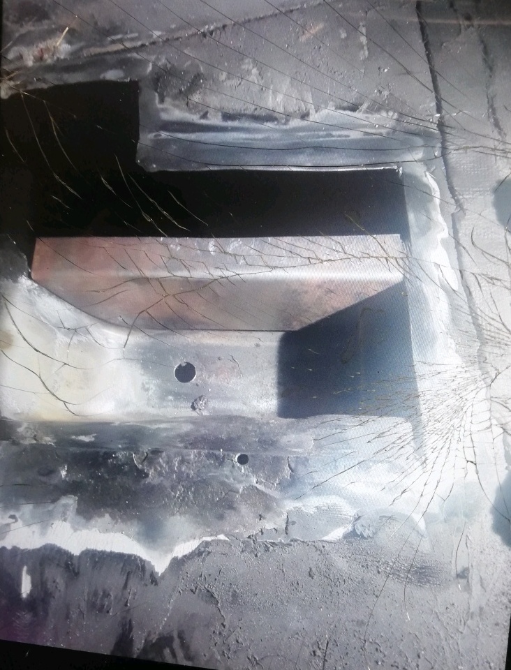

So hier die ersten Impressionen, im Kampf gegen die Rosterioporose.
Heckblech und Kofferraum, rechts...
Nun geht es auf die linke Seite und zum Abschlußblech...
Was für eine Arbeit! :eek:
