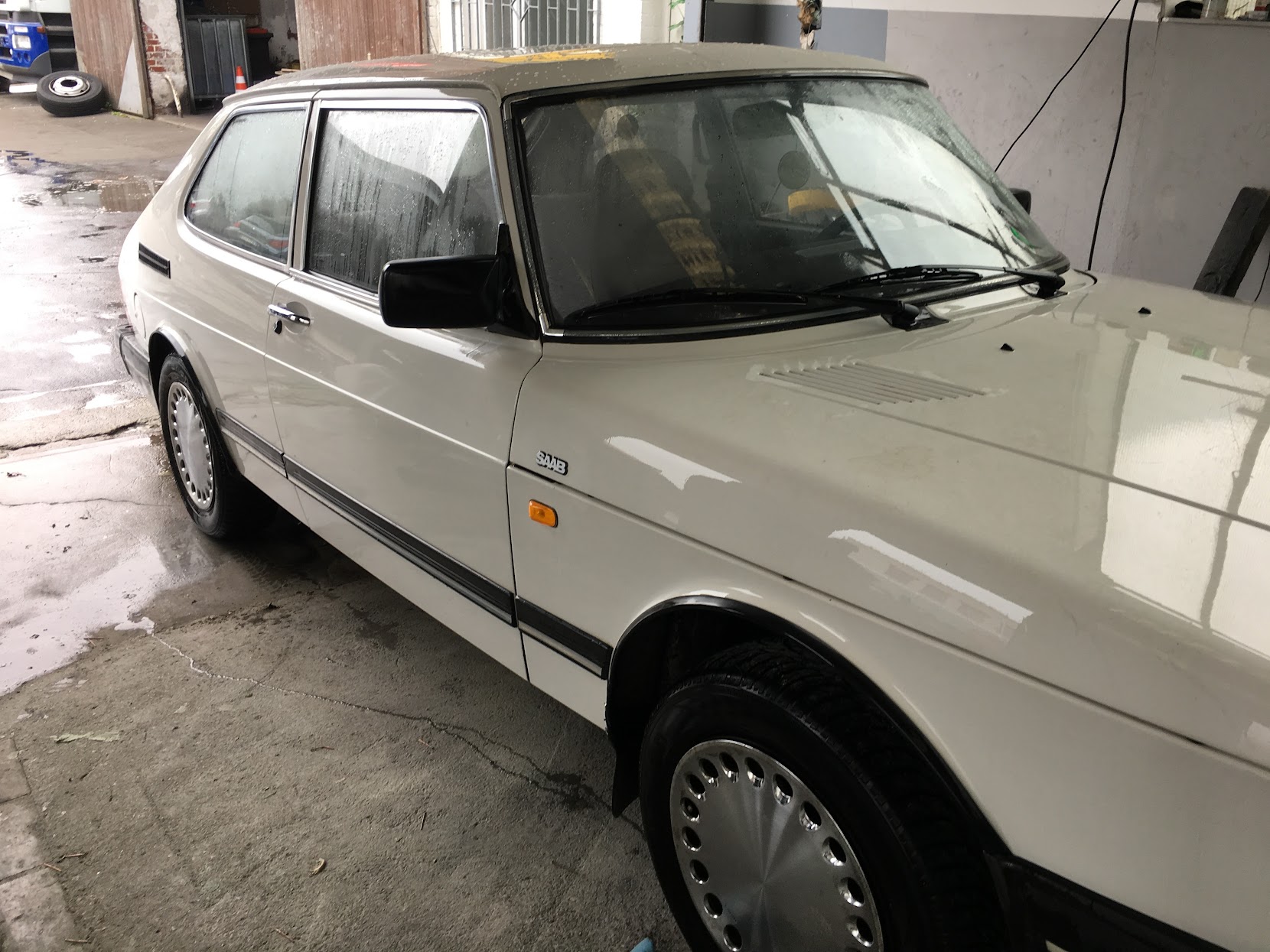

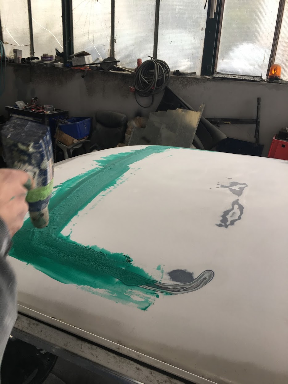

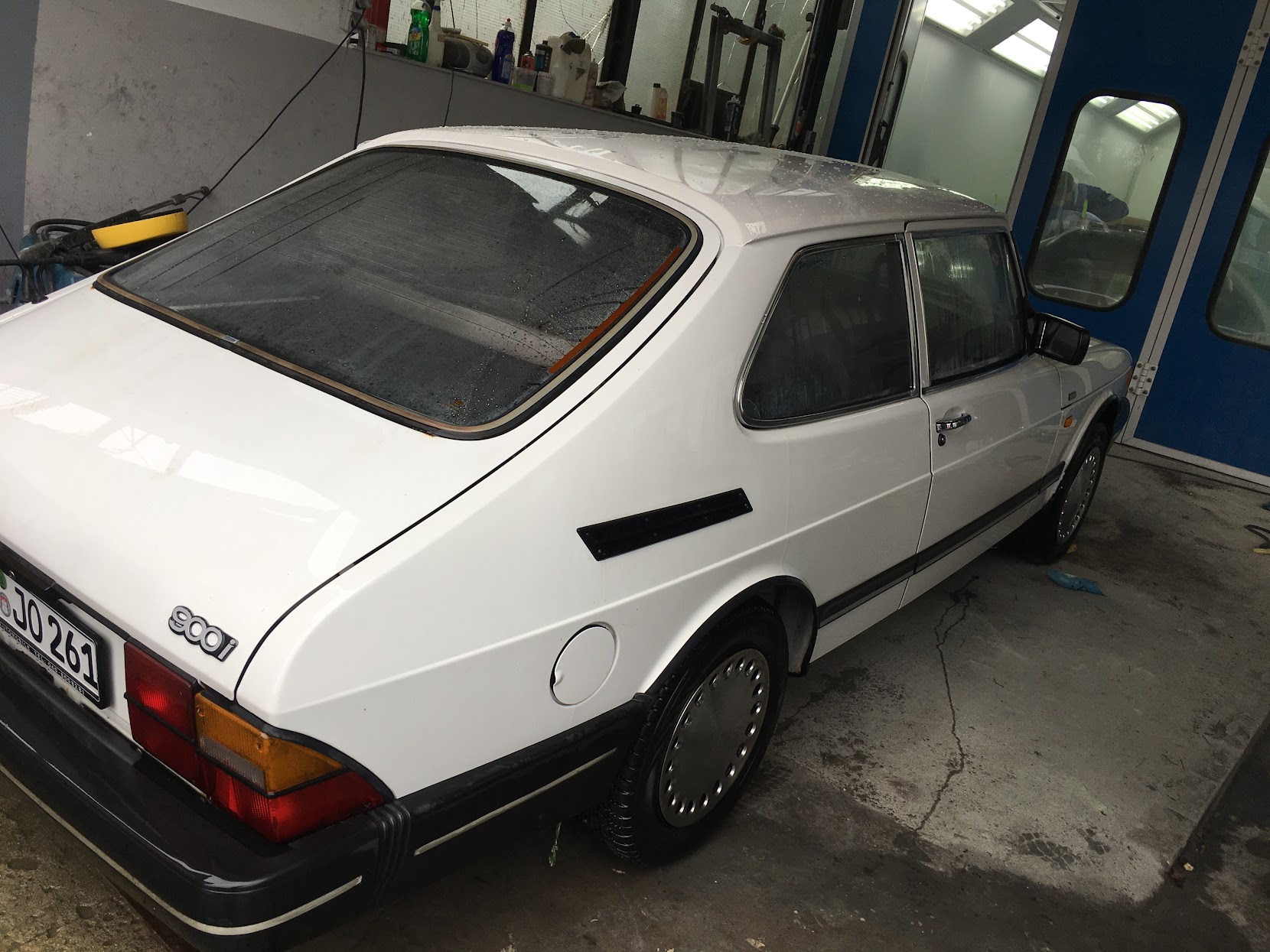

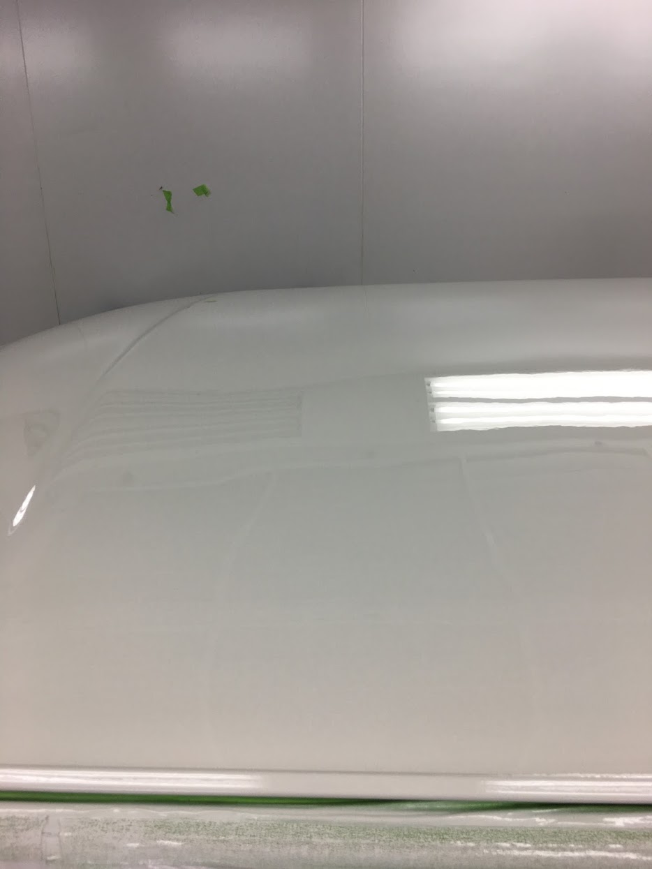

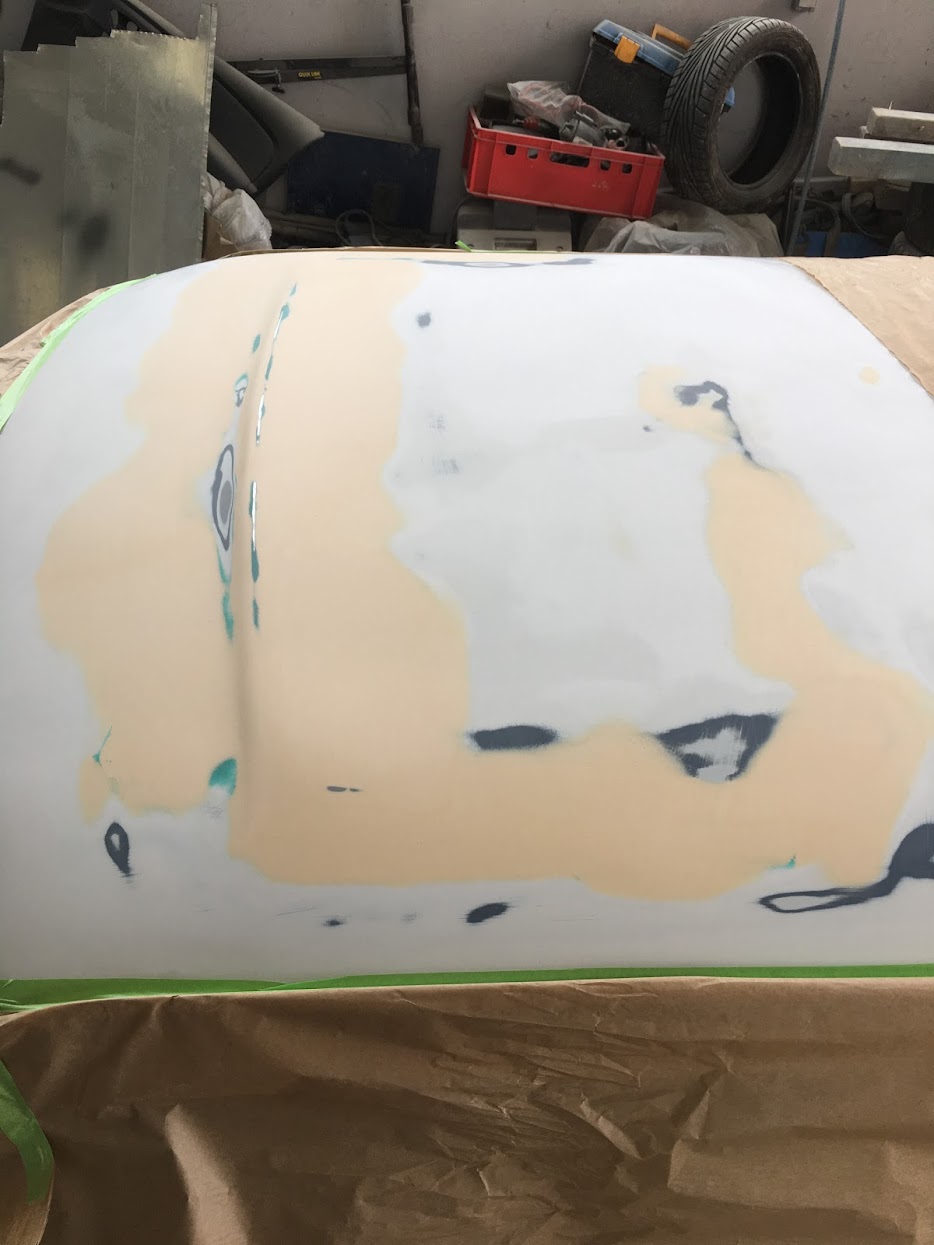

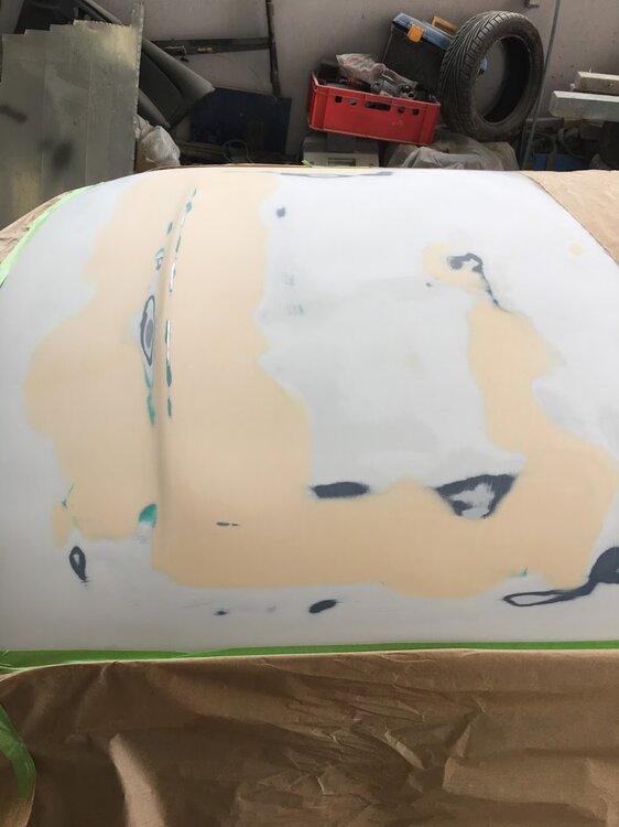

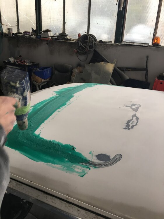

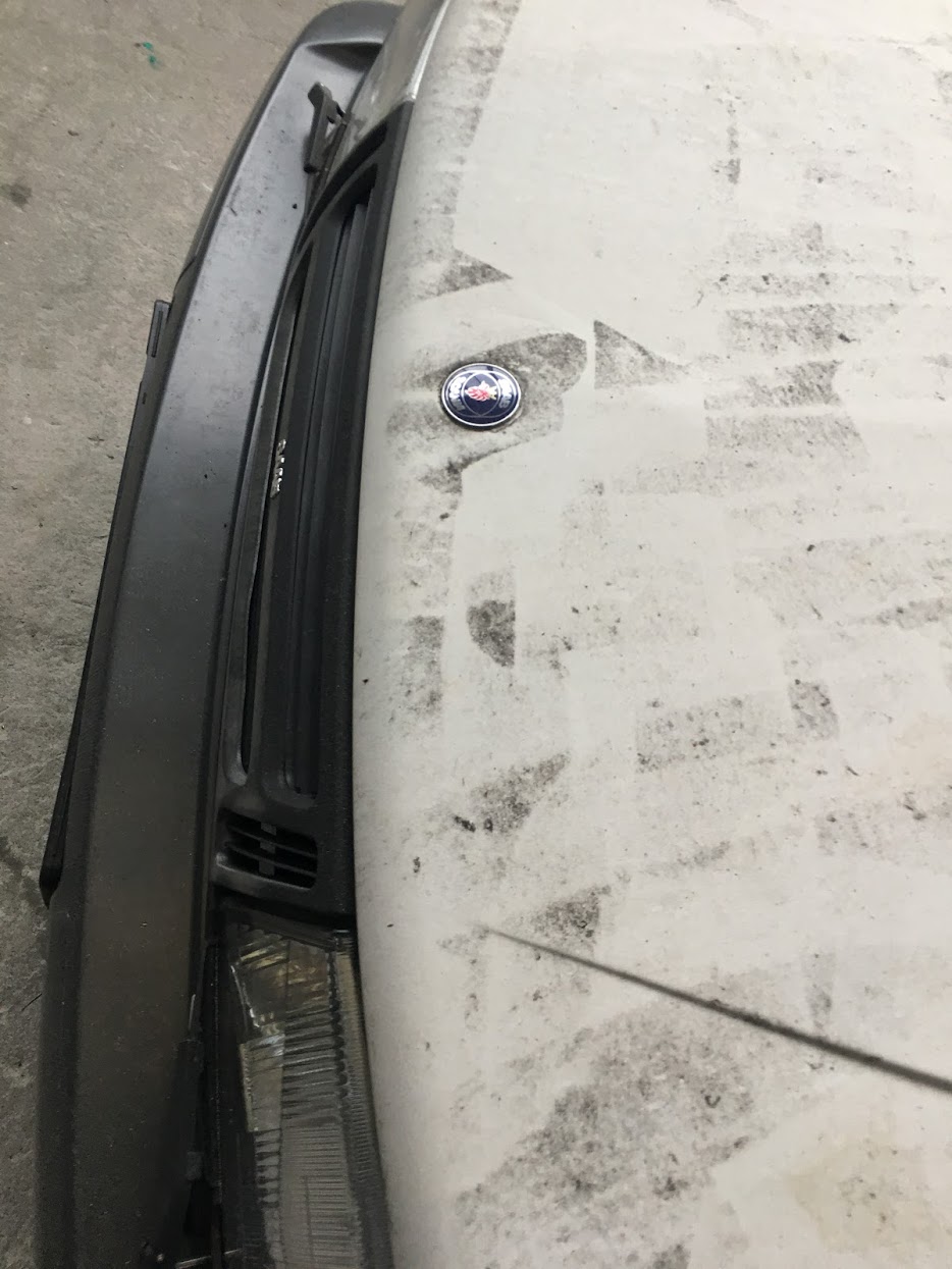

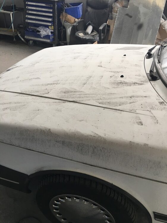

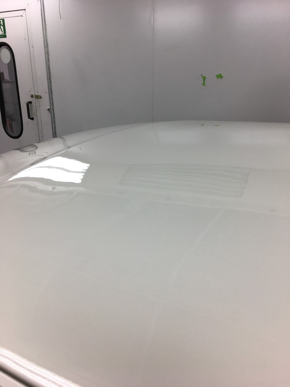

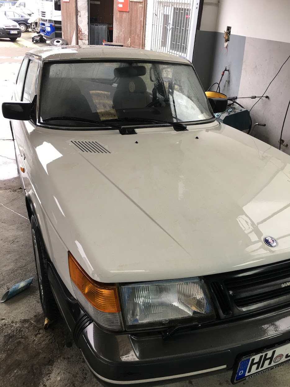

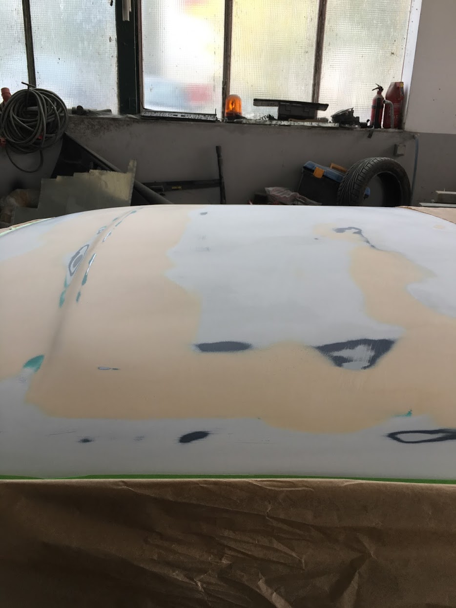

Ich hab mal (zum Spaß) bei einem Karosseriebauer gearbeitet... dort wurde auch aufbereitet. Hier mal ein paar Bilder zum Thema, das Dach wurde still gelegt und neu lackiert, der Rest NUR POLIERT.
Super, danke für die Fotos!
Ich schwanke momentan zwischen zuschweißen (lassen) und Makrolonscheibe einkleben. Mal sehen... der Wagen steht noch zerpflückt in der Garage.
Das Dach wurde nur mit Glasfaser-Spachtel verschlossen, keine große Sache. Das zuschweißen kannst du dir sparen, das wird mehr Verwerfungen bringen als alles andere.
Das klingt gut, das könnte ich sogar selbst machen. Wurde da eine Art Trägerplatte verwendet oder wie kann ich mir das vorstellen?
Nein, Dach zu, fugen verspachteln, Schleifen, fertig. Es ist nicht alle Raketentechnik, was glänzt :-)
Ergänzung für Dummies: Bitte vorher alle Gummiteile entfernen, sonst hält das nicht lange :top::smile:
