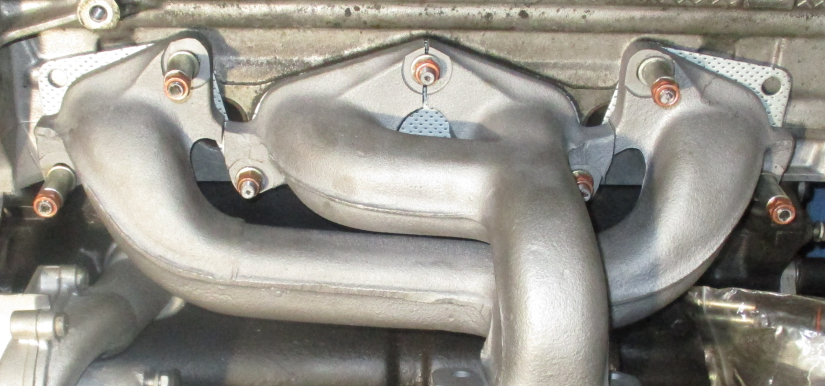

Der Krümmer wurde übrigens auch getauscht, da er eben krumm ist und nicht mehr gleichmäßig an den Zylinderkopf anliegen würde - habe ich so akzeptiert. Einen gebrauchten, gerade geschliffenen ist wieder im Einsatz.
Was mir Gedanken macht ist aber die neue Krümmerdichtung - weit rechts vom vierten Zylinder kommend sah sie rechteckig mit einem überflüssigen Loch für Bolzen ... nicht was ich vom Originalbild im Sinne habe.
Ja, sieht komisch aus, ist aber kein Grund zum Sorgenmachen, das ist normal so. Wenn der Krümmer plan und die Bolzen fest sind, sollte an der Stelle alles i.O. sein.
