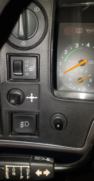

Der zweite Dimmer für die Heizungsbeleuchtung etc. funktioniert zwar, ist aber in der Owners Manual nicht abgebildet und die Funktion nur rudimentär beschrieben, nicht aber die Position.
Dafür sollte der "Fog Lights Switch" unter dem Lichtschalter sein, bei mir ist dort die regelbare Fahrersitzheizung.
Bei EG-Fahrzeugen sollte beim 91er dort die SW-Höhenverstellung sein?
Mein NSW-Schalter wurde auf der Mittelkonsole vor dem hinteren Ascher montiert (unschöner grüner Bosch-Universalschalter)
Die eng montierten NSWs scheinen beim US-900S jedoch serienmässig gewesen zu sein, dieser Schalter bestimmt nicht.

....Dafür sollte der "Fog Lights Switch" unter dem Lichtschalter sein, bei mir ist dort die regelbare Fahrersitzheizung.
...die regelbare Sitzheizung war den Amis wichtiger, als die LWR ...
Die LWR war einfach nicht vorgesehen in USA, bei den EU-Fahrzeugen war dies ab 1990 Pflicht, deswegen gab es dann wieder die automatische Sitzheizung.

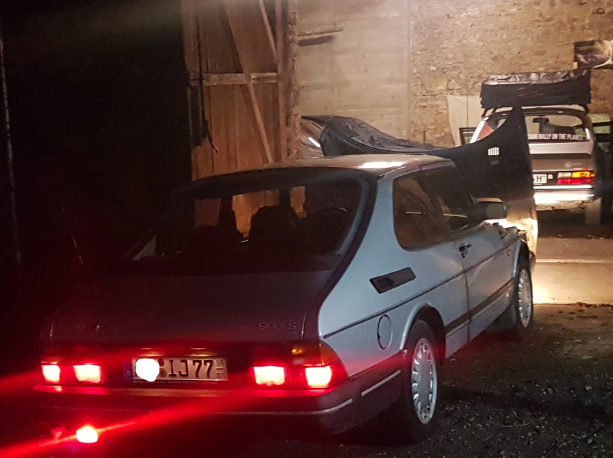

Bei den letzten drei! TÜV-Abnahmen wurde jeweils die Nebelschlussleuchte moniert, da defekt:biggrin:

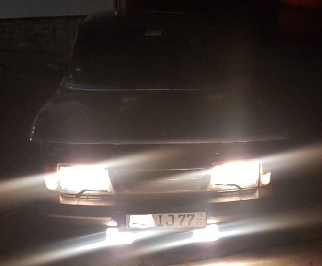

Da ich nun den Schalter im Armaturenbrett wiederholt geschaltet habe, ist mir ein Klacken eines Relais im Sicherungskasten aufgefallen, diese Relais schaltet aber die NSW, also vorne durchgemessen, ob dort Strom ankommt.
Nachdem ich die Streuscheibe abgenommen hatte, war klar, warum die Nebler vorne nicht funktionieren: Reflektoren komplett durchkorrodiert und keine Masse. Deswegen hatte der Wagen wohl auch die schwarzen Abdeckkappen montiert.
Nun sind Nebelscheinwerfer in unseren Breitengraden und an dieser Stelle zwar absolut unnütz, gehören aber zur Ausstattung des AMI 900S, kurzerhand neue gekauft und montiert, die Teile gehen:top:
Der vermeintliche Schalter für die Scheinwerfer schaltet also doch die NSL, hat beim TÜV aber keiner probiert, der Knopf leuchtet eben grün, der Schalter im Armaturenbrett rot:smile:

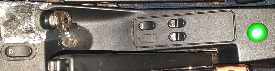

Man beachte das zweite Zündschloss:eek::eek::eek:

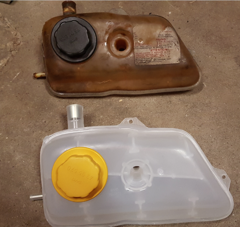

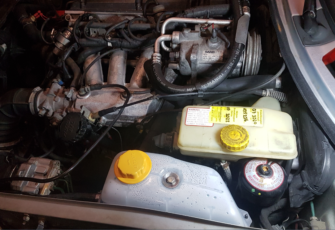

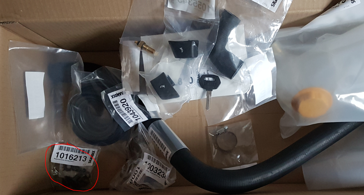

Heute eine erweiterte Inspektion gemacht,

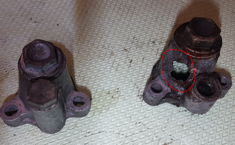

Ölwechsel ist Standard, die Brühe im Ausgleichsbehälter und jener selbst, gefielen mir nicht besonders, also einmal neu.
Den leichten Kühlwasserverlust hatte ich bereits detektiert und von Klaus einen neuen Aluhut bekommen, Danke nochmals an dieser Stelle:top:
Allen Zweiflern sei an dieser Stelle wärmstens ans Herz gelegt:

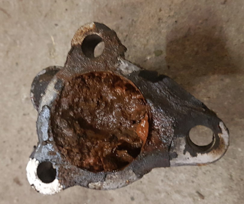

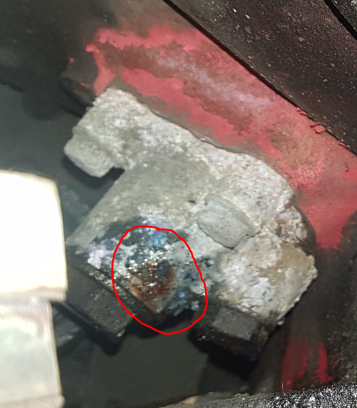

Nutzt Frostschutzmittel im Kühlwasser und wechselt es rechtzeitig, dabei immer die Ablassschraube am Motorblock öffnen und spülen, ansonsten sieht das ganze dann so aus wie bei mir, das Gehäuse war nur leicht undicht, nach Ausbau und Schadenbegutachtung war jedoch ein grosses Loch im Alu, nicht auszumalen, was beim Versagen während der Fahrt passiert.
An dieser Stelle habe ich jetzt erstmal Ruhe, auch eine Winterkarre darf zuverlässig sein:smile:
Minimale Undichte
Schmodder nach dem Ausbau
Nicht nur optisch besser:tongue:
Der Abgang zur Ausgleichsleitung war auch zu
Rost war dicht, Goethe war Dichter:biggrin:
Und schön mit einer Custom-Alufolienverkleidung in die Mittelkonsole integriert! :eek:
Immerhin wurde nicht gebohrt, sondern reversibel das Münzfach entfernt.
Wird demnächst wieder original
Wofür ist der zweite Schlüssel eigentlich?
Der kleine Schlüssel ist der originale Türschlüssel. Wäre ja zu einfach gewesen, das originale Zündschloss auszubauen und gangbar zu machen. So bleibt mir wenigstens noch etwas Arbeit in der zulassungsfreien Sommerzeit, das alles rüchzubauen
Ah, das "neue" Zündschloß ersetzt das originale?
Ja, auf so eine geniale Idee muss man erst mal kommenasdf:confused:
Laut Vorbesitzer konnte dessen Saab-Schrauber die Rückwärtsgangsperre nicht besorgen und hat dann diese geniale Erfindung eingebaut.
Die Rückfahrscheinwerfer gehen z. Zt. deswegen auch nicht. Teile sind geliefert, Umbau erfolgt aber in der warmen Jahreszeit, soll für den TÜV dann schließlich funktionieren.

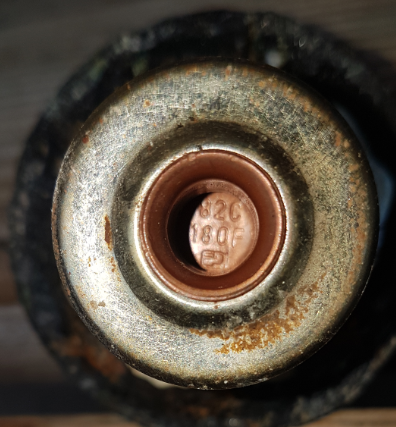

Das 82°C Thermostat habe ich bereits durch ein 88°C Therrmostat ersetzt, keine Ahnung ob die Amis die 82er drin hatten.
