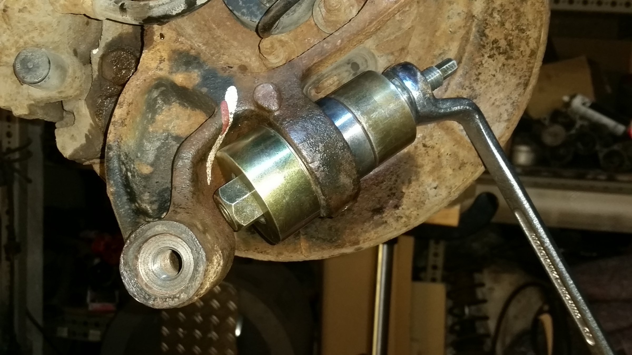

Die Längslenker Buchsen hinten, sind sehr anfällig und tragen sehr viel zur Spurtreue bei, ich habe diese durch PU ersetz und bin sehr zufrieden.
Der Einbau dieser Buchsen ist auch wesentlich einfacher:
https://www.skandix.de/de/fahrzeug-teile/fahrwerk-lenkung/aufhaengung/buchsen/buchse-fahrwerk-hinterachse-laengslenker-vorne/1026006/
Des Weiteren würde ich unbedingt die hinteren Querlenkerbuchsen checken und tauschen:
https://www.skandix.de/de/fahrzeug-teile/fahrwerk-lenkung/aufhaengung/buchsen/buchse-fahrwerk-hinterachse-querlenker-laengslenker-oben-unten/1010720/
Dafür benötigst Du am besten ein Spezial Werkzeug, falls Du die Arbeiten in Eigenregie durchführen möchtest :tongue:

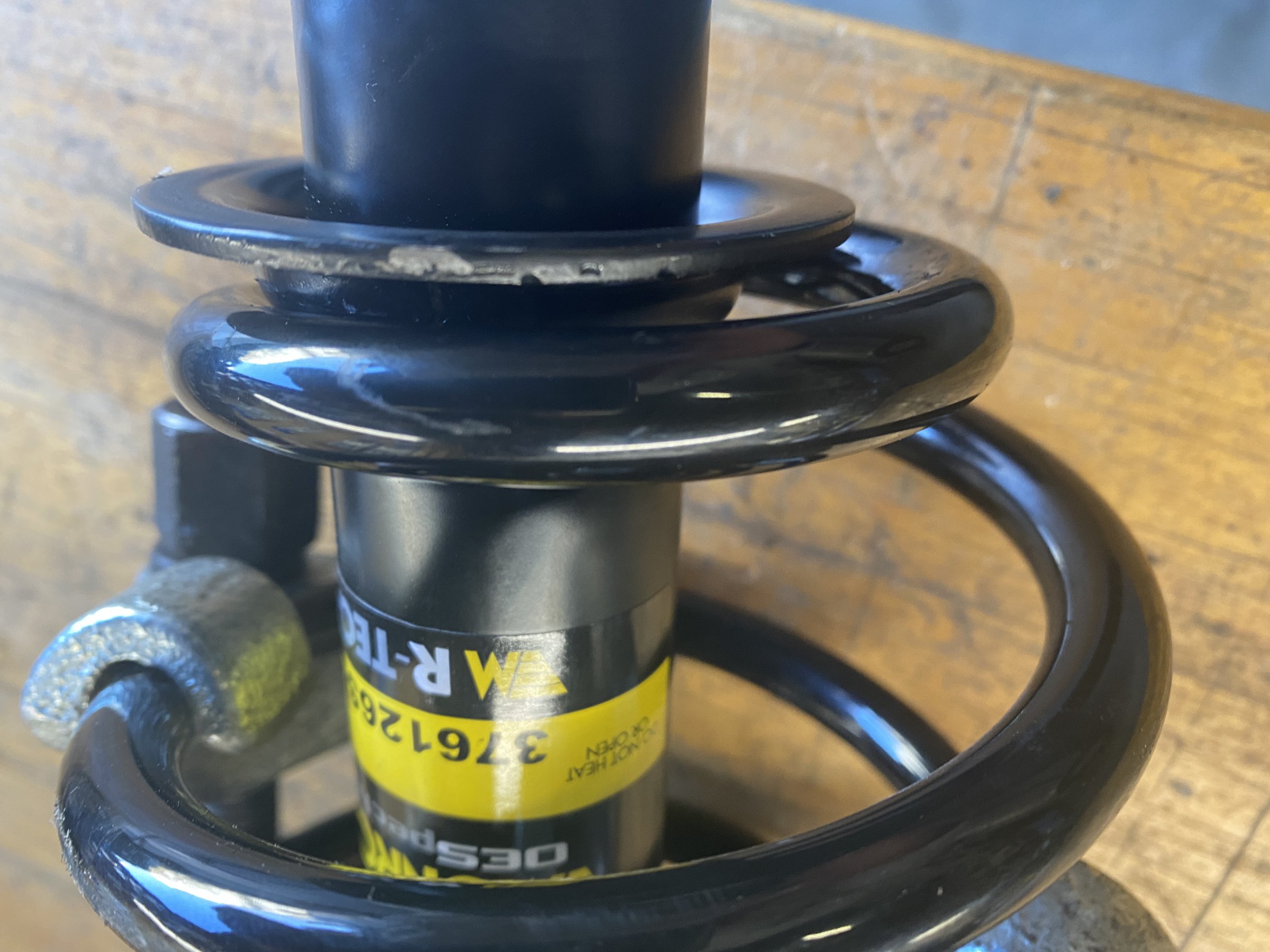

Vorne habe ich mich fuer zwei komplette (Sport-) Federbeine von KYB entschieden (KYB RH3543). Gibt es online (Bucht) zu kaufen von GH-Parts fuer ca. 340 Euro/Set. Jetzt liegt er gemessene 15mm tiefer und das Fahrverhalten ist m.E. sehr ausgewogen. Die Installation war einfach, da lediglich die alten raus und die neuen rein mussten.
Hinten war's etwas schwieriger: Ich hatte mich fuer Monroe Gasdruck Daempfer (online, Bucht, MKS Autoteile, ca. 66 Euro/Set) entschieden, dazu verstaerkte Federn der Fa. DAKAtec (Teilenummer 300355), ebenfalls online gekauft. Diese Federn passen lt. Verkaeufer und sind von den Massen laenger als die Originalen und der Stahl auch etwas dicker. Leider war eine Montage nicht moeglich: Die Federn sind unten nicht plan und im Durchmesser auch zu gross. Ich hab mal Fotos angehaengt, damit man den Unterschied sehen kann. Diese habe ich jetzt durch anderen Federn ersetzt, welche auch verstaerkt sind und laut Verkaeufer plan sind und dank richtigem Durchmesser ebenfalls passen. Auf die Lieferung warte ich noch. Danach Einbau und ein Update in diesem Thread.
Bis die Tage, Markus

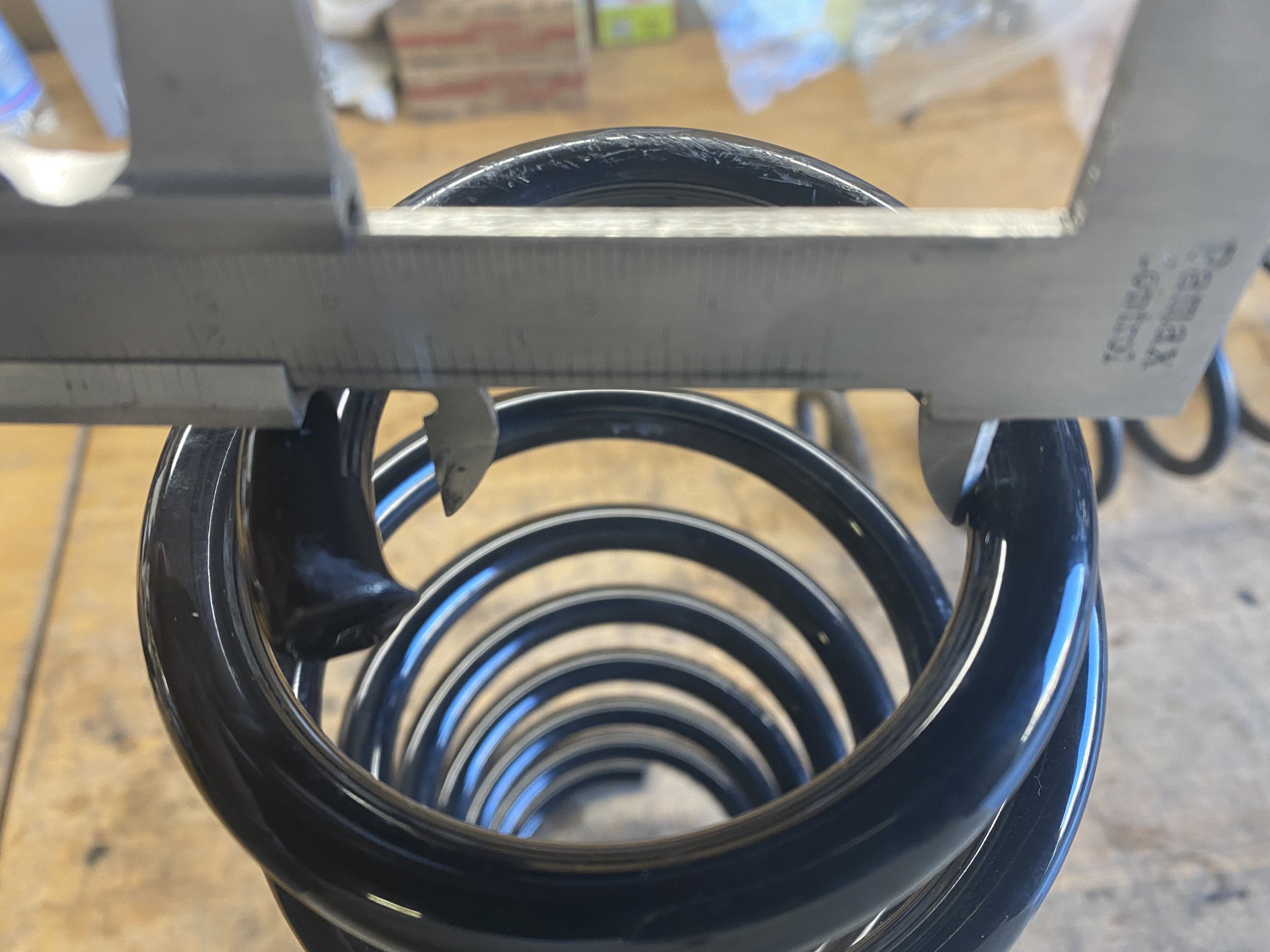

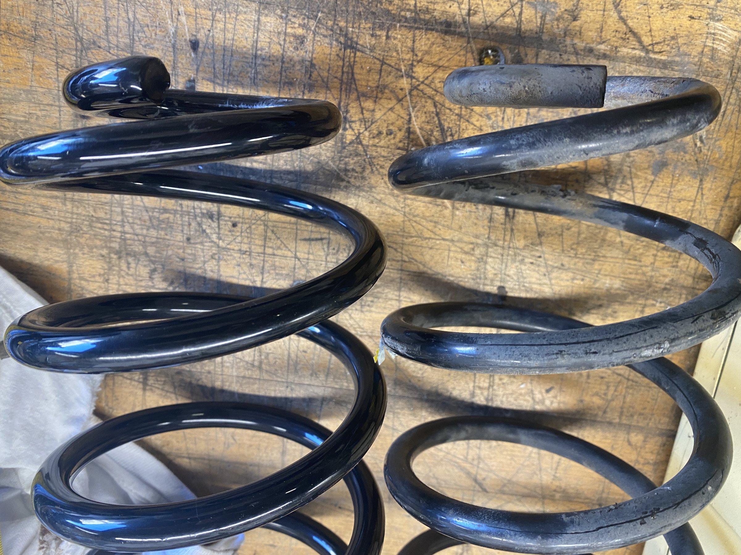

Habe die neuen Federn aus der Bucht erhalten (Hersteller BL, Typ SB1094HD2) und eingebaut. Die Augen unten passen einwandfrei und sind auch plan - im gegensatz zu den zuerst bestellten Federn.
Allerdings haben die neuen Federn - welche als verstaerkt - markiert sind, genau die selben Masse wie die alten. Auch die Anzahl der Windungen ist mit 8,3 identisch und der Stahl selbst ist mit 11,3mm ebenfalls gleich stark. Trotzdem sitzt der Saab hinten ca. 10mm tiefer als vorher und faehrt sich (subjektiv gefuehlt) etwas "strammer/haerter". Das kann auch an den neuen Daempfern liegen. Ausserdem habe die oberen Aufnahmen der Daempfer ja auch etwas Spiel, daher koennen die 10mm natuerlich auch her ruehren.
Summa Summarum, faehrt der Saab wieder und ich bin mit der Loesung ganz zufrieden. Fuer 60 Euro wuerde ich die beiden Federn fuer hinten auch wieder kaufen, zumal es sich bei den alten Federn noch um die ersten Federn mit mehreren hunderttausend km auf dem Buckel handelt.
