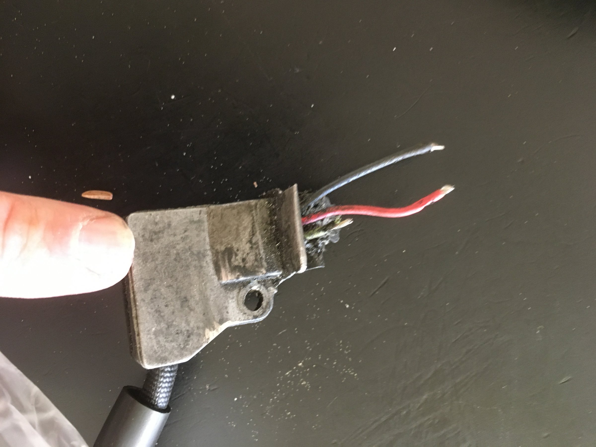

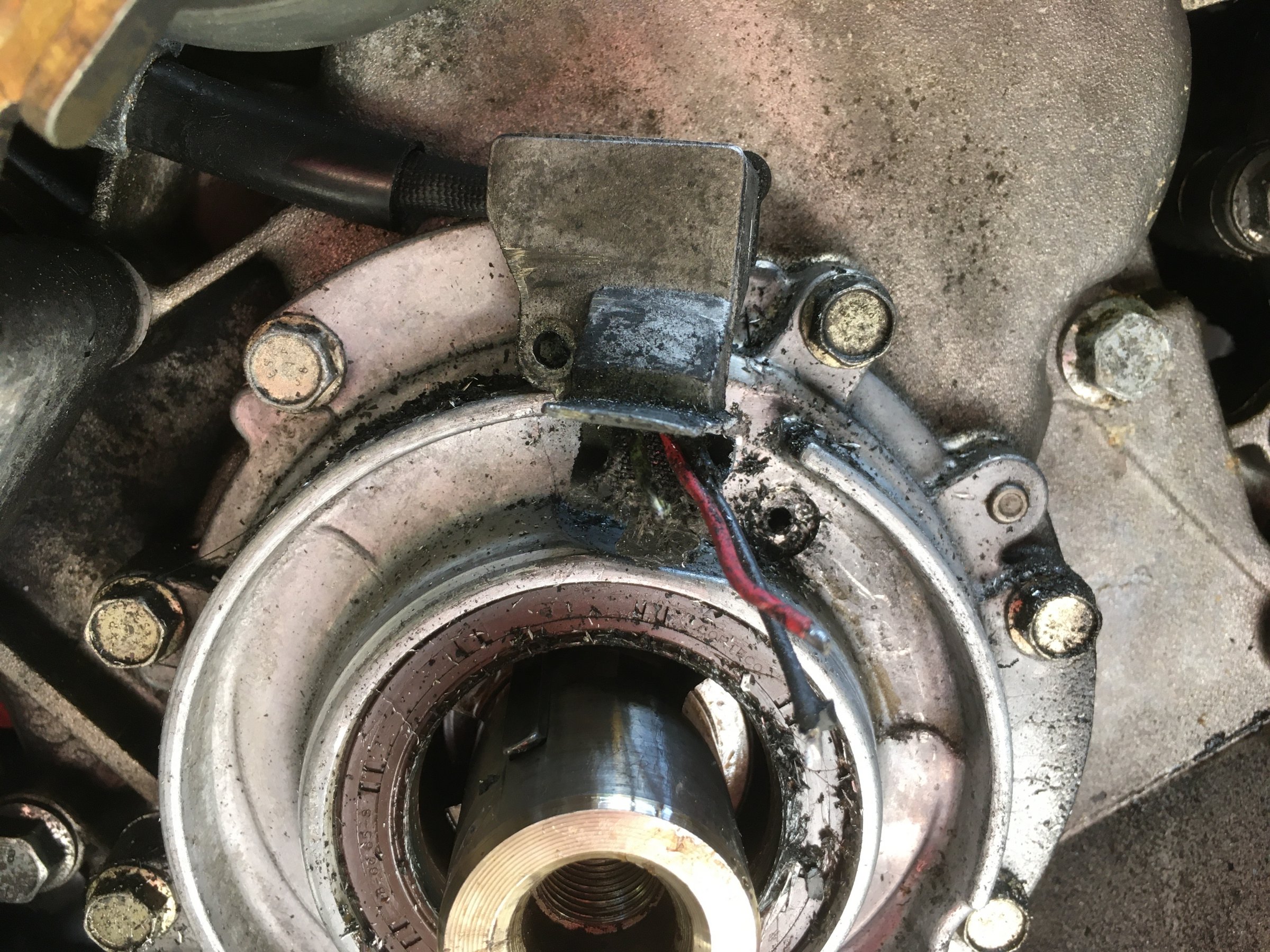

Das sollte hier keine Thread werden, in dem sich der Fragende nach erfolgreicher Fehlersuche nicht mehr meldet. Ich bin aber erst jetzt dazu gekommen, mich mit meinem nicht starten wollendem B202i auseinanderzusetzen. Der Grund ist ziemlich eindeutig - siehe Fotos. :eek:
Nur wo bekomme ich nun einen neuen Senor her? Bei den üblichen Verdächtigen finde ich nur Reparatursätze mit offenen Kabelenden. Und gibt es den Innenring der Kurbelwellenriemenscheibe auch einzeln? Denn auch bei der Riemenscheibe war eine erste Suche ernüchternd. Bin für jegliche Tipps dankbar.
Die Schrauben des Sensorgehäuses hatten sich gelöst, selbiger ist wohl rausgerutscht und hat den Innenring in Mitleidenschaft gezogen. Das Sensorgehäuse hat es ja auch komplett zerlegt. Weiß nicht, ob da vor mir schonmal jemand zugange war.
Stimmt, mehr Kopfzerbrechen bereitet mir der Sensor.
Und noch ein vermutlich überflüssiger Hinweis. Ich habe einen 9-5, dem es die Ölpumpe zerrissen hat, weil sich diese vergleichbar innen liegenden Schrauben der Riemenscheibe gelöst und raus gedreht haben. Also kleben.
Und für die Riemenscheibe sollte sich hier doch Ersatz finden, ggf. mal eine Suche einstellen wenn sich hier nicht schon jemand meldet. Ist ja nun kein Verschleißteil.
