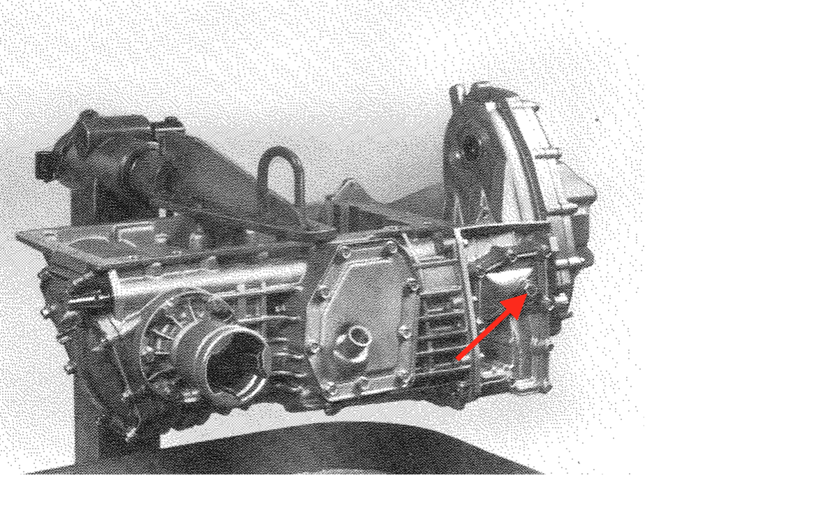

Beim Schmökern hier bin ich mehrfach auf die Diskussion mit dem seitlichen Primärantriebsdeckel gestossen. Manche empfehlen, den ja auch abzunehmen. Dann liest man wieder, dass man da nicht nicht so rankommt im eingebauten Zustand. ich bin für mich zu dem Schluss gekommen, diesen nicht abzunehmen. Aber: er hat ja eine eigene Einfüllschraube, über der später das Öl wieder eingefüllt wird (ich glaube es war ein 1/4 Liter, habe auch 3/4 gefunden). Wäre es denn möglich, nicht den Deckel abzunehmen sondern nur die Einfüllschraube, dann mit einer E-Pumpe das Öl dort rauszusaugen und anschließend einfach wieder einfach die abgesaugte Menge wieder nachzufüllen? Ode kommt man an die Einfüllschraube nicht ran? Hintergrund ist eifach, soviel altes Öl wie möglich da raus zu kriegen.
Bearbeitet von thurau77
Lasse das Ding zu und erneuere das Öl nach ein paar tausend km nochmals über den hinteren Deckel , das ist effektiver.
Ansonsten: Bei einer kompletten Neubefüllung nutzt man den kleinen runden Blechdeckel vor der Primärwelle als Einfüllöffnung für ca. 1/2 Liter der Gesamtmenge.
Ist das wieder eine andere Stelle?
