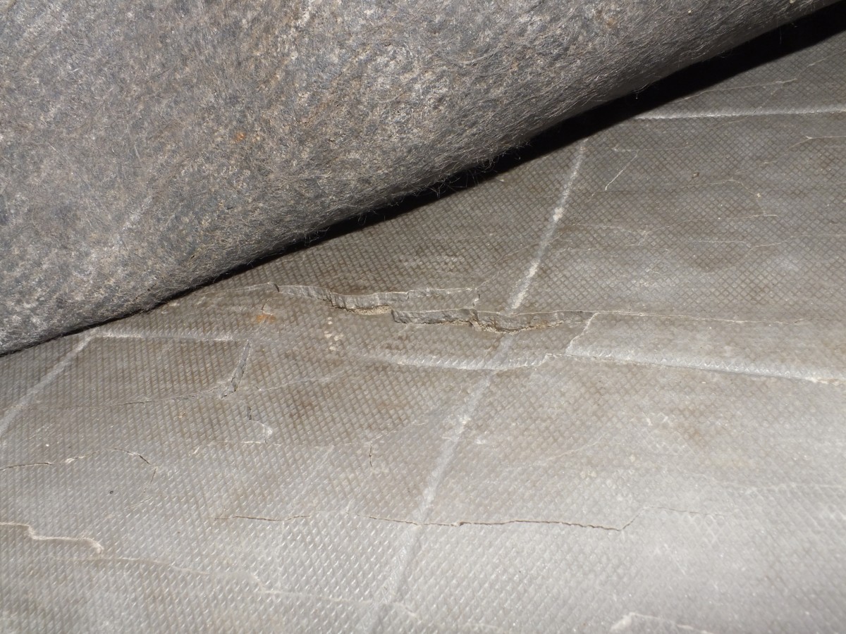

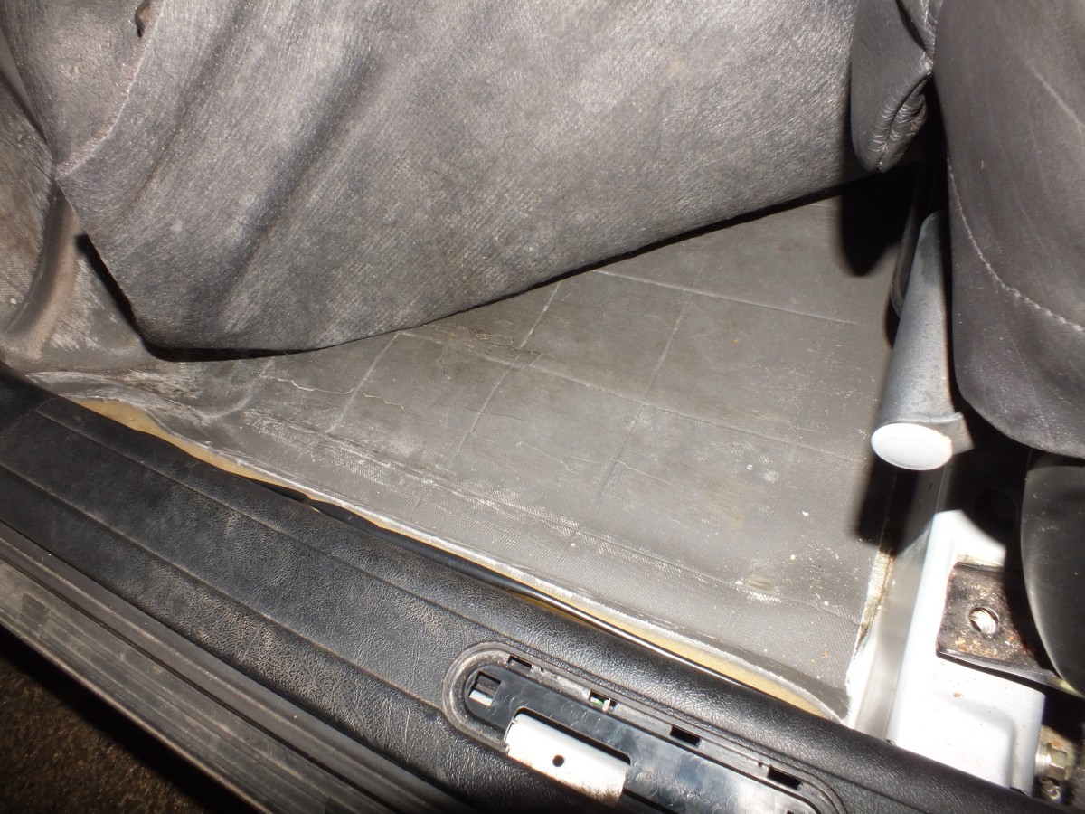

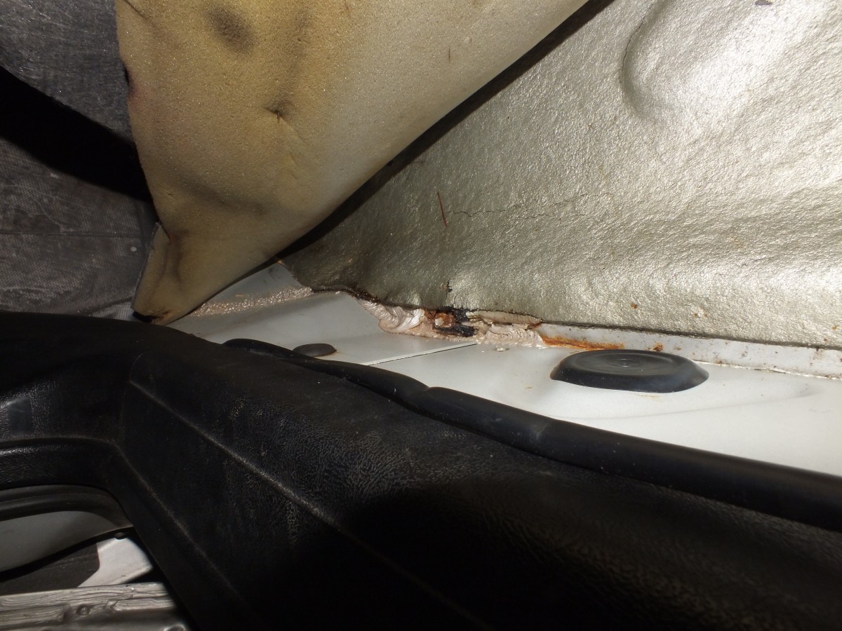

Die Wagenheberaufnahmen werden bei jedem Bühnenbesuch immer nach innen/oben gedrückt,
so daß der Wagenheber immer schwer rein und raus geht.
Nach dem guten Hinweis von [mention=196]turbo9000[/mention] habe ich im Inneren den Teppich und was drunter ist hoch genommen. Gibt es irgendwo eine Beschreibung wie man den Teppich heraus bekommt ?
Leider habe ich die eine Lasche unter der Mittelkonsole schon aufgerissen :mad:
Die beiden Schrauben von den Sitzen hatte ich schon rausgedreht,
Auch die Dübel sind raus, die den Teppich festhalten.
Rausbekommen habe ich den Teppich leider nicht.
Jedenfalls schauen konnte ich mal, wie es im Bereich der Wagenheberaufnahme aussieht.
Als erstes die Dämmatte unter dem Filz fängt schon an zu bröseln.
DSCF4411a.thumb.jpg.08eb10277ae76679c88469b6edb0fc17.jpg DSCF4410a.thumb.jpg.314bea750bb1e136122864352015e5fe.jpg

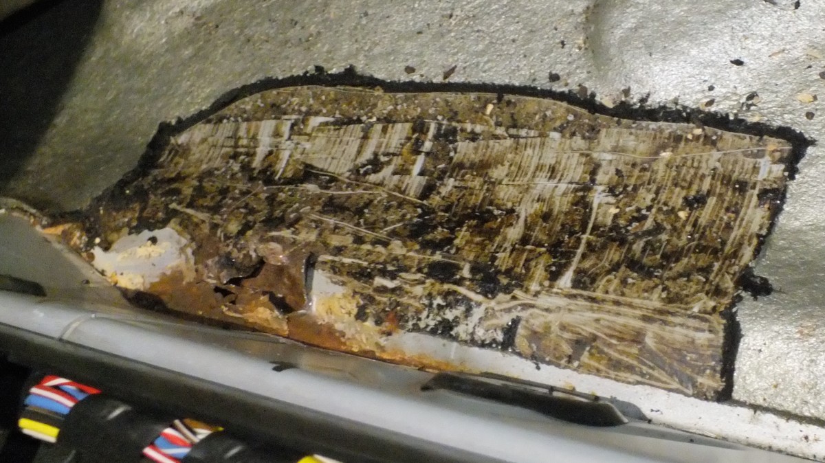

und da drunter ist dann wieder das Übel zu sehen.
genau dort, wo die Aufnahme drunter ist, blüht die braune Pest.
Was ist das für eine silberne Matte, die auf dem Bodenblech befestigt/geklebt ist ?
Die müßte weg, damit an der Stelle gearbeitet und ein Blech draufgeschweist werden kann ?
Habt Ihr noch hilfreiche Hinweis für die Arbeiten an dieser Stelle ?

Die Matte macht man am besten mit dem Heissluftfön weich, dann kann man sie mit einem Spachtel ablösen.
[ATTACH=full]209613[/ATTACH]

Den Teppich kannst Du so einfach nicht ausbauen. Hochklappen reicht völlig aus.
Die Türeinstiegsleiste hätten man schon entfernen sollen...
Die ist schon lose, nur nicht weggenommen.
:burnout:
Hi,
wenn ich nicht irre ist diese "nette" silberne Matte eine inzwischen verhärtete Bitumenmatte.
Wenn es im Weg ist ein echt fieses Zeug.
... und bedauerlicherweise hat sich die braune Pest schon gut reingenagt.
Mal den schwarzen Stopfen rausnehmen?
Wenn ich sie rausnehmen könnte, würde ich sie gleich mal richtig reinigen, oder verliert die Matte beim Duschen ihre Form ?
Nur wie geht das einfach zu machen ?
Hi,... und bedauerlicherweise hat sich die braune Pest schon gut reingenagt.
Werde ich machen, wenn Du schon drauf hinweißt. Ich vermute dann dort auch Übles.
Unter der verhärteten Bitumenmatte, lauert dort auch das Grauen ?
Unter der Verkleidung der Türschweller vermute ich auch Schlimmes. :hmpf:
:ciao:
Bearbeitet von dick-tracy
Wirklich einfach geht das beim 9000 gar nicht, dazu müssen Sitze und Konsolen raus.
Aber den Teppichen macht die Reinigung anschliessend nichts aus.
Für die o.g. Schweissarbeiten genügt es sicher den jeweiligen Sitz herauszunehmen .

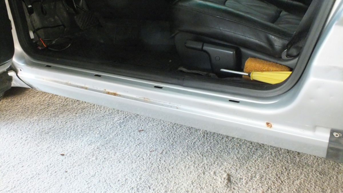

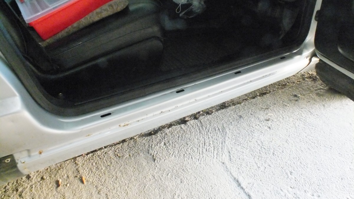

Nur als Tip neben bei, auch ruhig unter die Verkleidung der Schwellen schauen.
DSCF4525a.thumb.jpg.8362bea099a5aaf01735c972efca81dc.jpg DSCF4528a.thumb.jpg.4a15b41ce9699f31a86cec0dedc25a82.jpg
[ATTACH]213832[/ATTACH] [ATTACH]213833[/ATTACH]
Falls man in dem Bereich arbeitet ist das selbstverständlich.

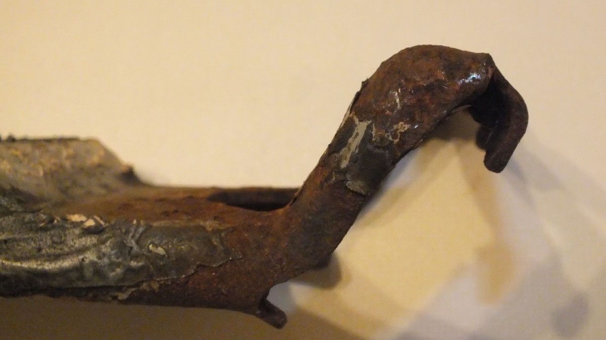

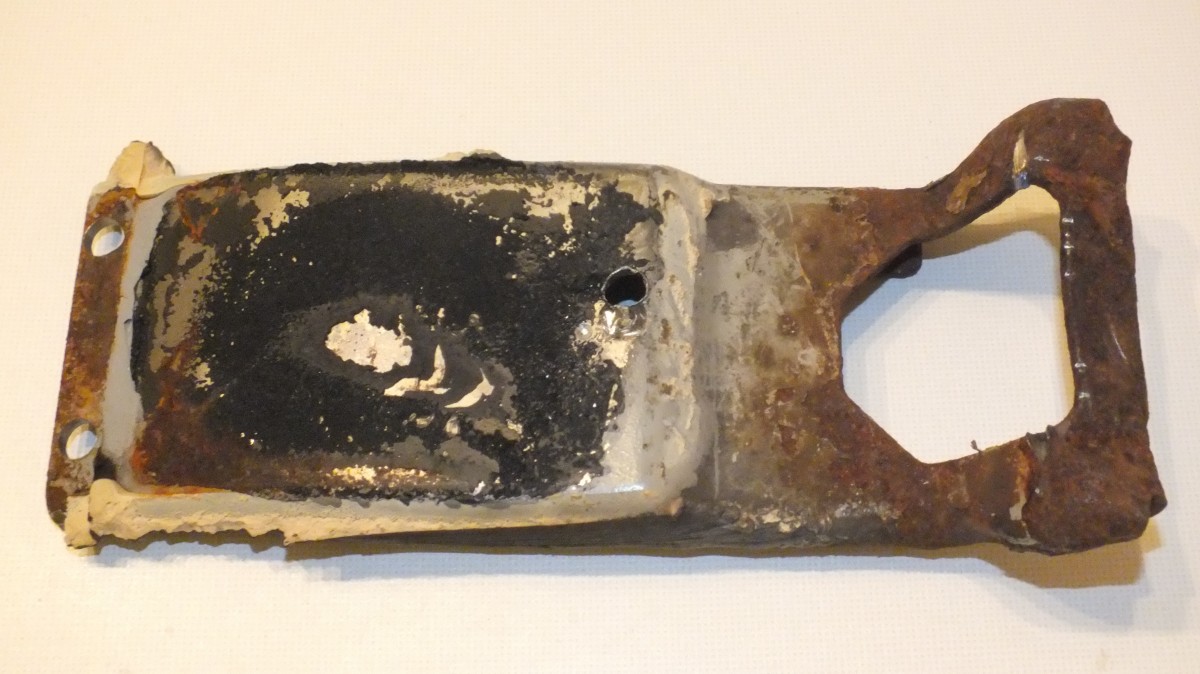

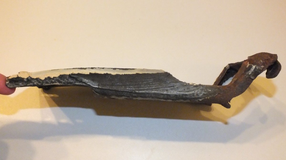

Habe ich heute den Wagenheber unter das Blech mit den 4 Bolzen gesetzt.
Die WHA hat an der Außenseite keine Verbindung mehr mit dem Blech
und das Blech ist teilweise auch schon weg. :mad:
Diese Bitumenmatte ist das irgenwas Besonderes ?
Was kann man dafür nach dem das wieder i.O. ist dort hin kleben ?
:ciao:
Das sollte man zunächst instandsetzen, schweißen. Lackaufbau. Und dann entweder so lassen, ist ja kein allzugroßer Bereich. Ich denke den Unterschied wird man nicht wahrnehmen, der theoretisch durch die fehlende Dämmmatte entsteht. Ansonsten, es gibt z.B. die Suchmaschine Google. Wenn man da einen passenden Begriff eingibt (z.B. Kfz Dämmatte Antidröhnmatte), dann findet man passendes und kann sich was aussuchen.
  • Mitglied
Ich würde da nix wieder drüberkleben - im Falle des Falles nimmt man sich die Möglichkeit, ggf. wieder aufblühenden Restrost rechtzeitig zu erkennen und zu behandeln.

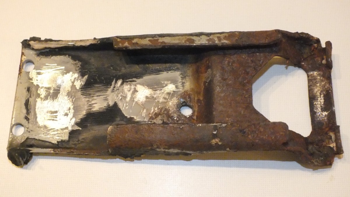

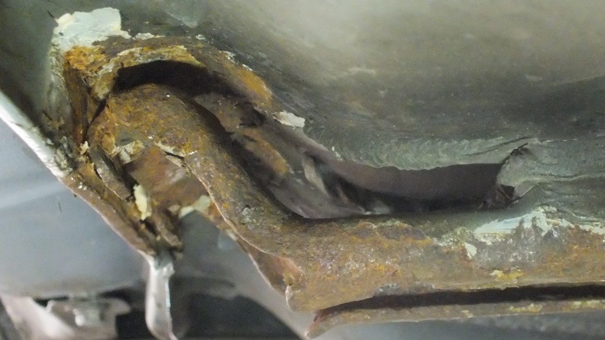

Anbei ein paar Fotos von dieser Konstruktion :confused:
Außen völlig weggerostet und verbogen.
Da ist es kein Wunder, wenn der Wagenheber nicht mehr reinpaßt.
Unter der Platte fängt der Rost auch langsam an.
Das einzelne Loch war schwer zu finden und an Hand der Roststruktur leider verschätzt.
Auf der anderen Seite leider auch, aber dort ist der Halter noch dran.
Hier ein Blick auf die verbogene Seitenansicht. DSCF4538a.thumb.jpg.306011c730c12999cd8ae504fce029bc.jpg
Der "Haken" ist vollkommen deformiert. Die Schweißpunkte hier waren nicht mehr existent.DSCF4539a.thumb.jpg.a818e442b318dfb5a003dcc4902f2578.jpg
Es ist eine Plackerei und ich frage mich, was man sich dabei gedacht hat, das so an das dünne, bischen Bodenblech zu pappen.
