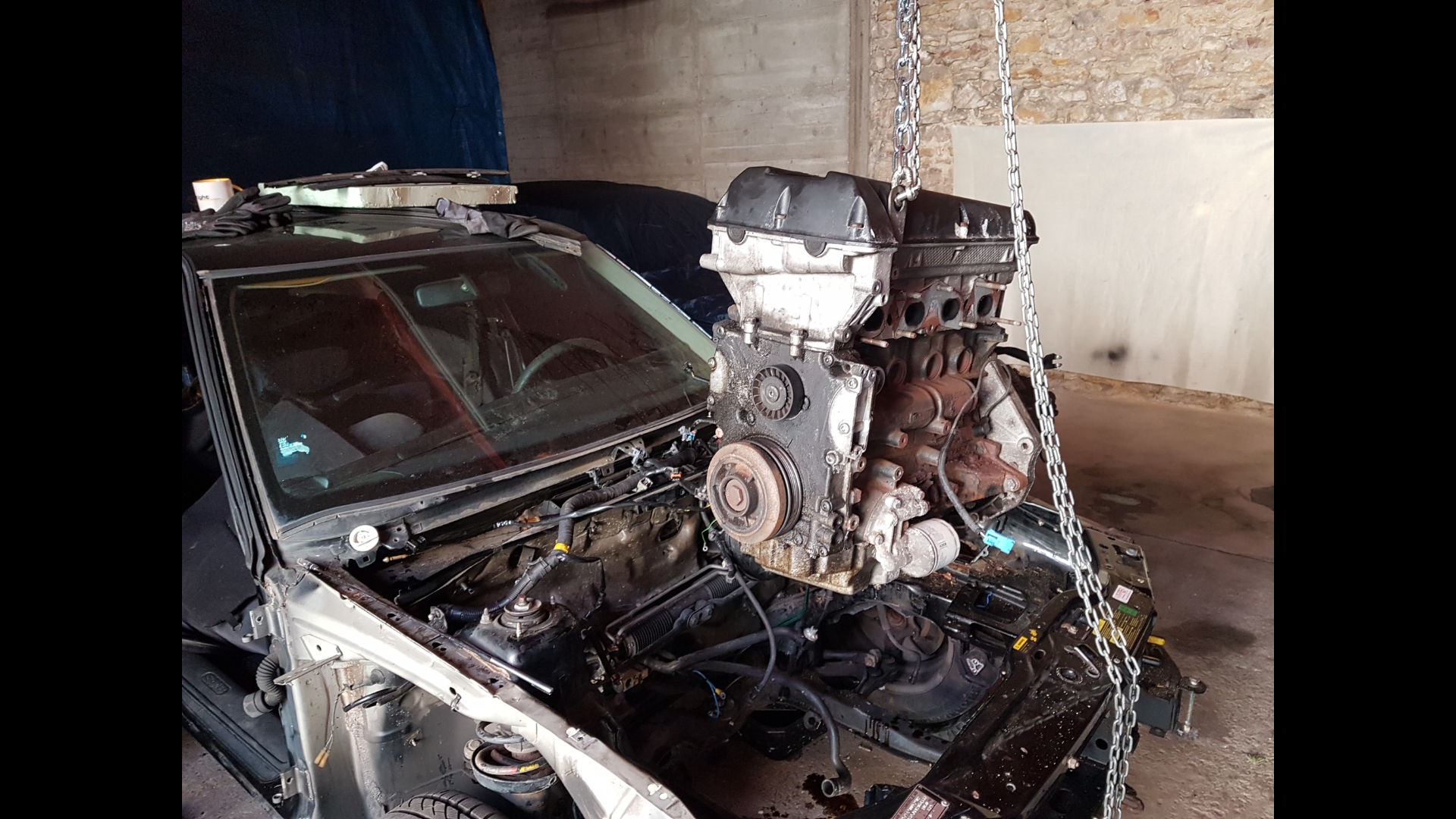

Dürfte von oben auch nur schwer möglich sein, da müsste einiges demontiert werden. Hab das beim Schlachter so gemacht, würde ich aber sonst nicht empfehlen.Screenshot_20220303-110102_Gallery.thumb.jpg.ad8b3a101b6428708e42bfa9130f8558.jpg
