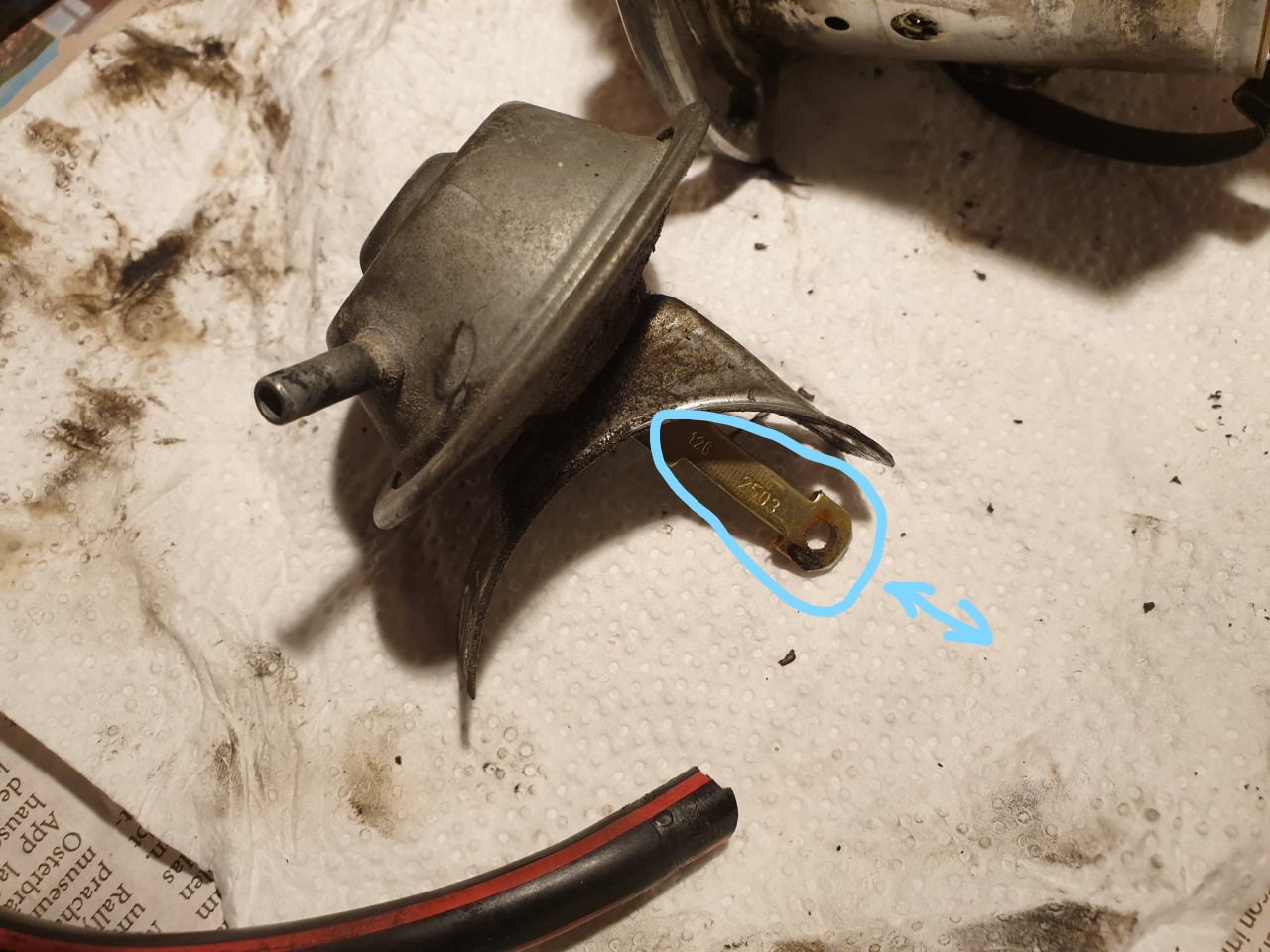

  4. Die Unterdruckdose ist hinüber. Ich habe sie vom Zündverteiler abgeschraubt. Weder beim kräftigen saugen noch beim reinposten regt sich da etwas - ich spüre im Prinzip auch keinen Widerstand. Daher war vielleicht auch diese schwarz/braune Ventil-Dose (s. vorheriger Post bzw. Foto nochmal unten verbaut). [mention=151]hft[/mention] meinte ja ich solle sie ausbauen, was ich auch heute gemacht und getestet habe. Kein Unterschied. Obwohl es in dem Zustand ja jetzt nicht eher noch schlechter sein müsste, da ich einfach durch die Unterdruckdose ohne Widerstand durchsaugen kann. Vielleicht erklärt das ja (einen Teil) meine Probleme?

Unterdruckdose des Zündverteilers: beim saugen/pusten tut sich hier gar nichts. Kein Widerstand spürbar.

Zur Unterdruckdose: kannst Du den Hebel, so wie ich es auf dem Bild kenntlich gemacht habe bewegen? Wenn ja, wie fühlt/hört sich das an? So als ob Du eine Membrane, so ca. 2-4 mm durchbiegst oder "klappert" dieser Hebel einfach drin rum?
Dann wäre die Unterdruckdose wirklich hinüber und du brauchst Ersatz, damit die Zündungsverstellung wieder funktioniert.
Der Hebel ist in einer festen Position, ich kann ihn aber so wie eingezeichnet rein/rausbewegen und spüre da auch einen gewissen Widerstand. Das fühlt sich also richtig an.

Die Dose ist raus :)
Was mich halt nur wundert ist, dass ich durch die Unterdruckdose beim durchpusten oder ansaugen keinen Widerstand spüre (also keinen deutlichen) und sich der Hebel auch nicht bewegt. Oder ist der Unterdruck so stark dass ich dass gar nicht selber nachbilden kann?

Saugen/Blasen (nicht falsch verstehen :biggrin:) sollte schon reichen, dass man ein KLOK aus der Dose hört.......ist kein Wastegate, dafür braucht man schon den Mityvac
Ich habe die Unterdruckdöse immer im Betrieb getestet. Wenn sich beim Abziehen des Schlauches keine Drehzahländerung ergab, dann war sie defekt.
Ich habe mich hier immer um diese Saugen/Blusen Formulierung gedrückt :biggrin: Bei mir gibt es keinen Klock. Kein Widerstand, die Luft geht einfach durch die Druckdose durch. An dem Hebel regt sich entsprechend auch nichts. Von daher gehe ich mal davon aus, dass die defekt ist. Daher der Gedanke, einen gebrauchten Verteiler aus Schweden zu kaufen mit einer funktionierenden Vakuumdose.
