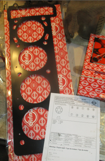

Jetzt zum Problem, habe mitmeinem Sohn die Zylinderkopfdichtung seines Saab 9-3 150 PS Benziner, JG 2001 gewechselt, weil oberhalb des Kettenspanners Ölaustritt war. Dann in dreitägiger Aktion, die Kopfdichtung gewechselt, alles vorher perfekt gesäubert, und mit sehr dünner - ca 0.5mm - Beschichteter Metall-Zylinderkopfdichtung wieder zusammengebaut. Alles in der korrekten Reihenfolge mit dem korrekten Drehmoment und anschliessenden 90 Grad winkelverspannung. Zylinderkopfdichtung haben wir ohne zusätzliche Dichtmasse eingebaut …

Sorry, ich hab gerade nachgesehen: da täuscht mich meine Erinnerung wohl, die originale Elring-Dichtung ist auch mit 0,5 mm angegeben.

[mention=16063]bendajo[/mention] Habt ihr den Zylinderkopf mit grobem Schmirgel abgezogen um die Teflon-Reste zu entfernen? (wäre ein grober Fehler, da die Oberflächen besonders fein bearbeitet sind, damit diese dünne Blechdichtung überhaupt funktioniert)
