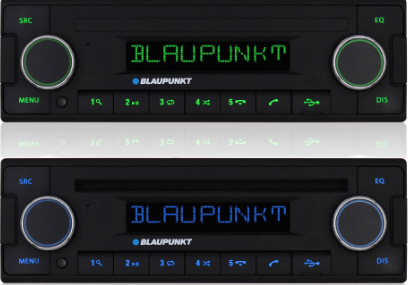

Ich würde mir gerne in meinen Saab 901 folgendes Radio einbauen
https://blaupunkt.com/de/produkt/skagen-400-dab/
Dazu würde ich mir folgenden Splitter kaufen:
Blaupunkt Splitter
Funktioniert das dann mit meiner klassischen elektrisch ausfahrbaren Antennen meines Saab 900?
Danke & Gruß
Daniel
Hübsch. Aktuell billigstes Angebot: https://www.caraudio24.de/Autoradios/Blaupunkt/Blaupunkt-Skagen-400-DAB-MP3-Autoradio-mit-Bluetooth-DAB-USB-iPod-AUX-IN::42570.html
Gibt's auch mit CD-Laufwerk als Stockholm 400 DAB. Etwa € 30.- teurer.
Wenn man runterscrollt findet sich auch ein aktiver Splitter von Dietz für € 19,99.
Blaues Display im 900? Oder ist das umschaltbar?

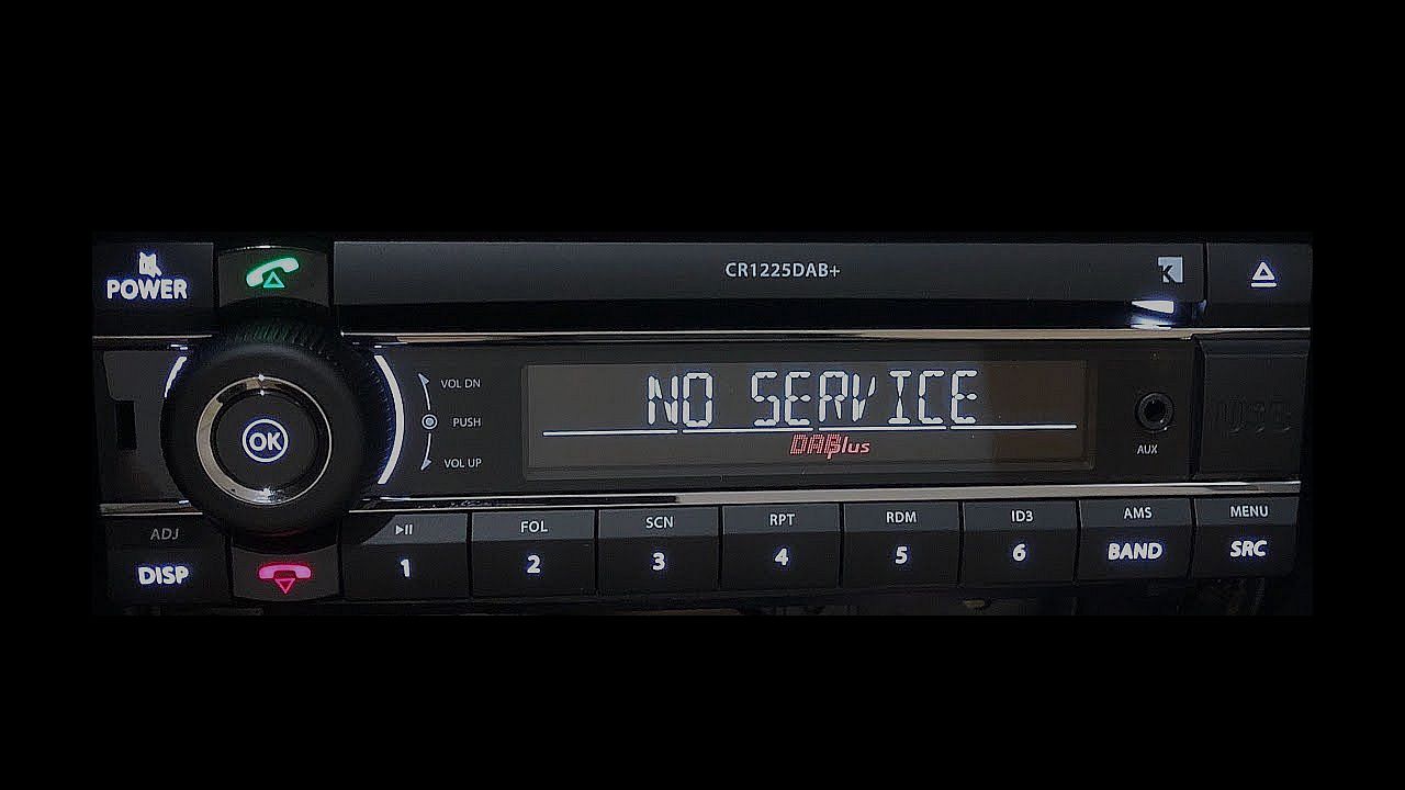

Alternative mit CD-Laufwerk; aktuell so um die € 220.-. Miele-Anmutung, da deutlich schwerer als das vergleichbare Blaupunkt.CR_1225_DAB.thumb.jpg.c33a016528309e66723b5af41ddf5c5f.jpg
Alternative mit CD-Laufwerk; aktuell so um die € 220.-. Miele-Anmutung, da deutlich schwerer als das vergleichbare Blaupunkt.[ATTACH]220564[/ATTACH]
