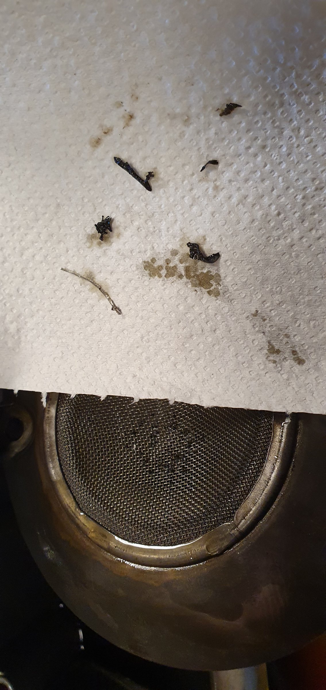

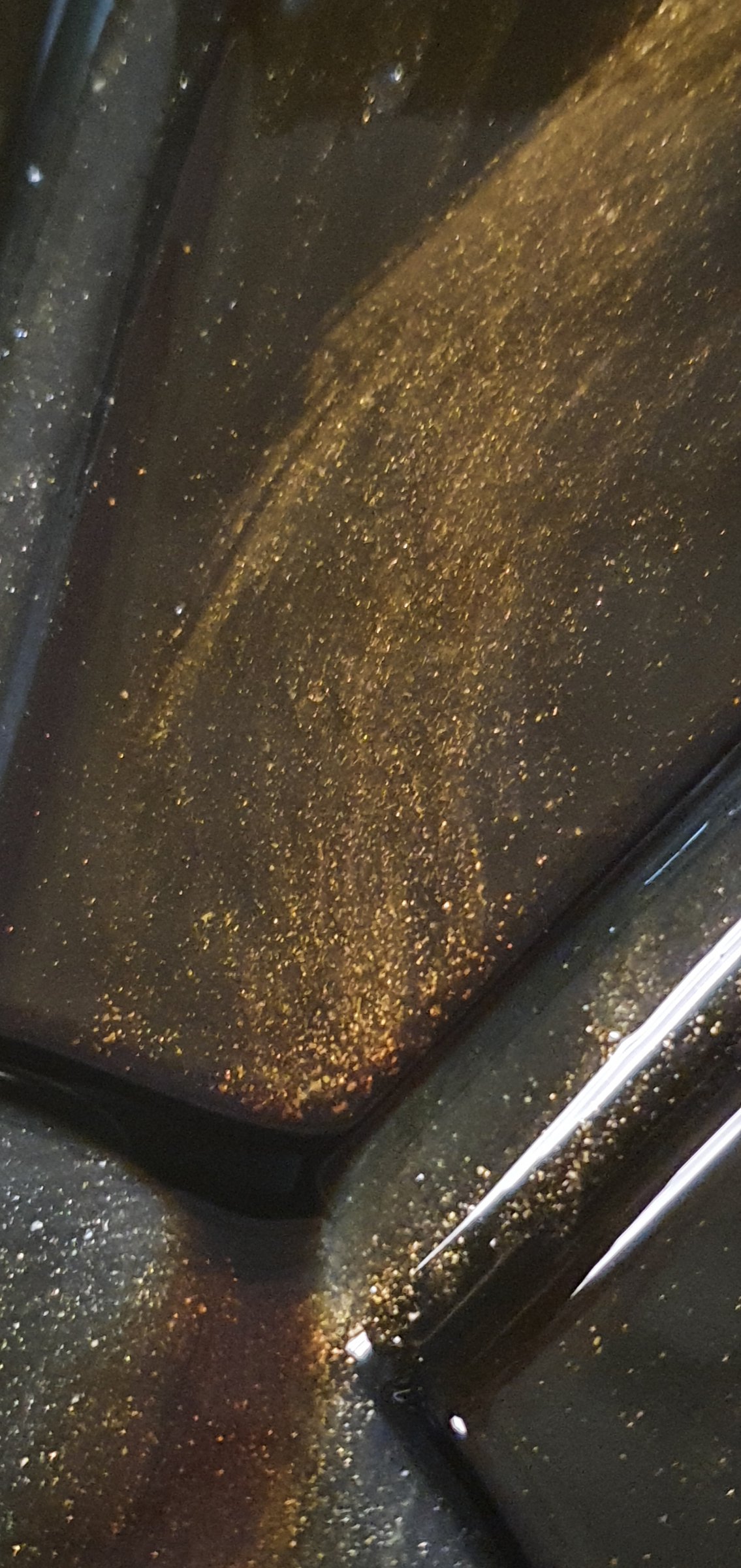

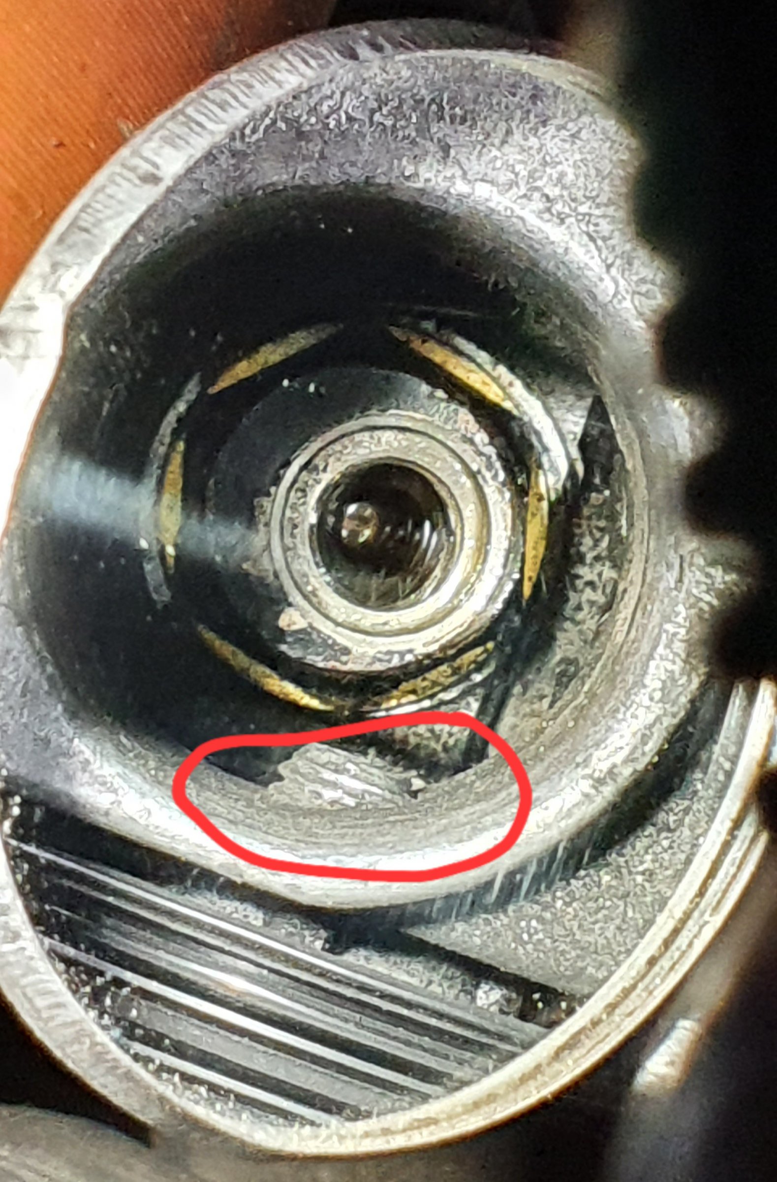

Weiß (!) - also, eher aus Erfahrung, als Vermutung - woher die messingfarbene Späne im Öl her rührt (siehe Foto 1) ?

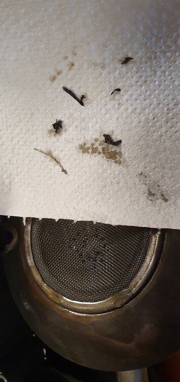

- weil noch Zeit war, eben noch flux das Altöl aus der Aufwangwanne abgegossen und dann das: "Gold! Gold! Gol... (siehe Foto 1) - nee, vermutlich eher Messing im Öl, aber woher?
- wegen Verdacht auf Lagerschaden, also Wagen in der Werkstatt geparkt und für Urlaub 9-5 der Eltern - halleluja - verwenden dürfen

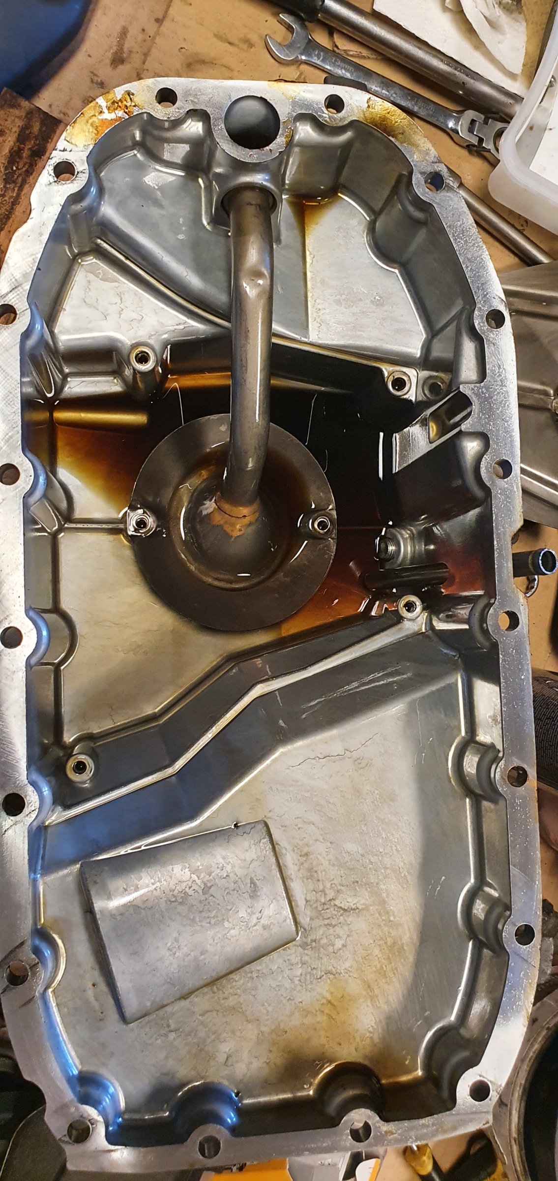

- vorm Urlaub dann noch Ölwanne abgenommen: für 160tkm recht sauber
1) Ölwanne:

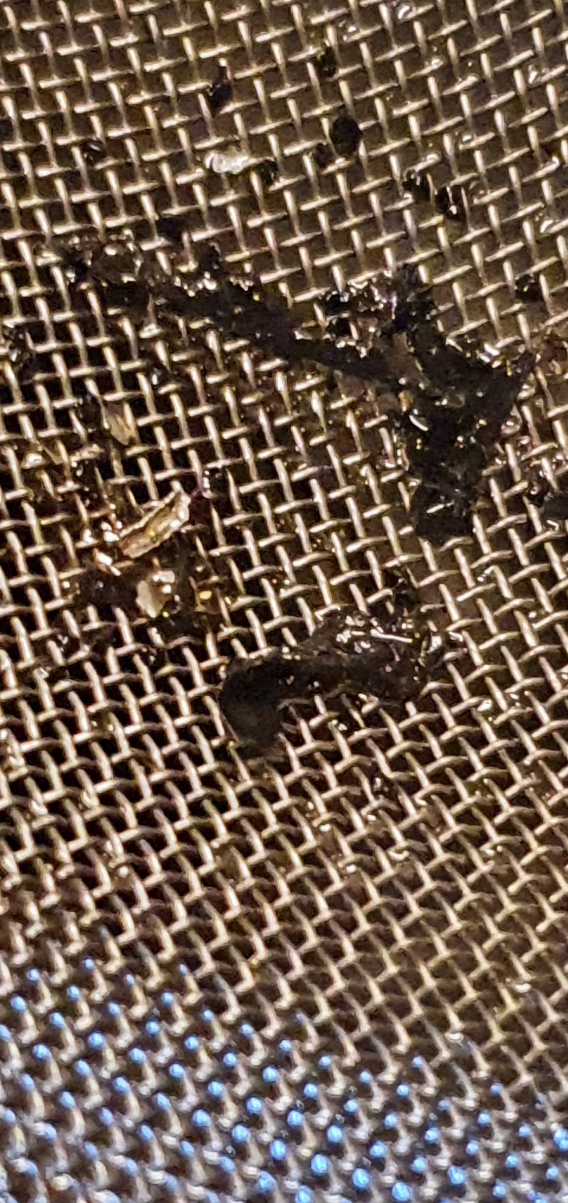

Aber da schaute ein Metallspan ausm Ölsieb raus. Rausgezogen ist er ca. 3cm lang. War also schon zum Großteil auf dem Weg zur Ölpumpe.

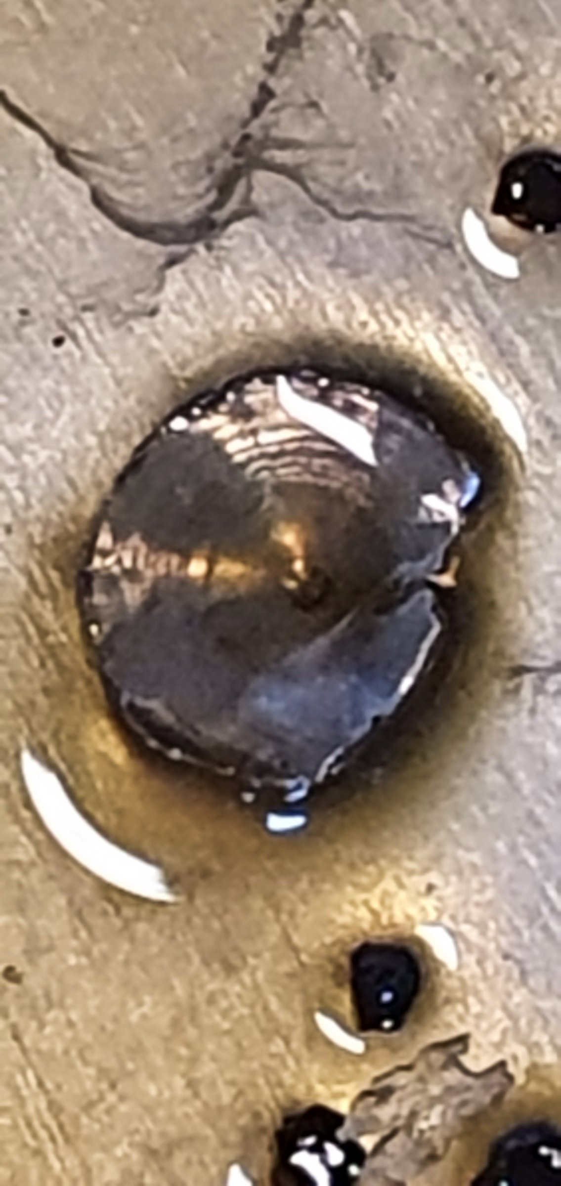

Zusätzlich ein magnetisierbares Metallplätten (letztes Foto), das wie eine abgescherte "Scheibe" von einer Schraube aussieht.

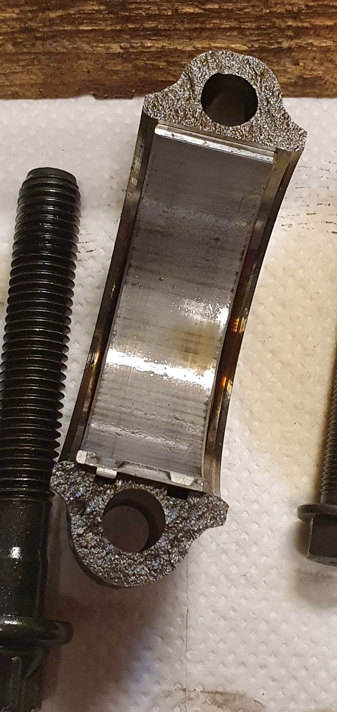

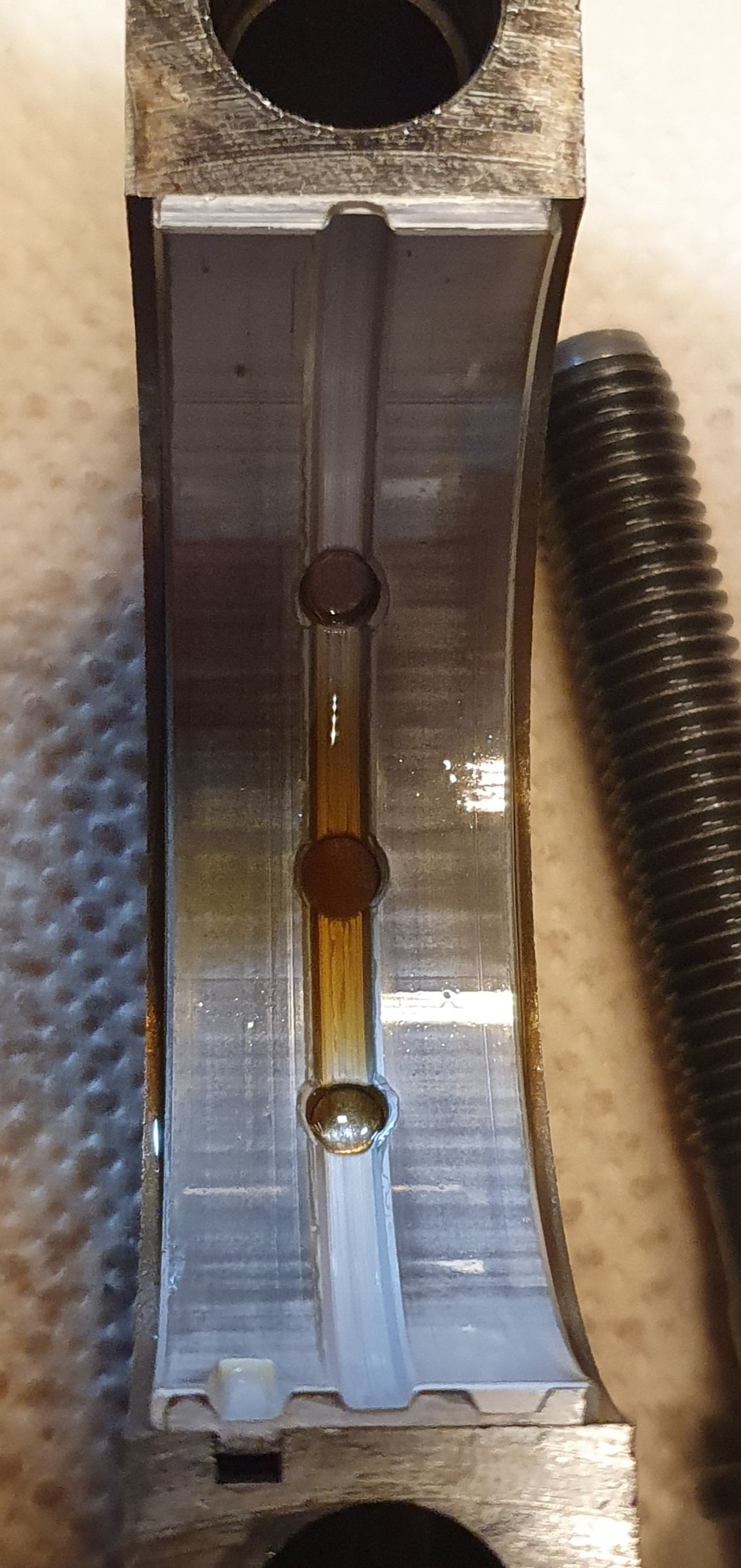

2) Lagerschalen:
Erste Vermutung: Lagerschalen aufgelöst.
Aber alle 8 Pleuellagerschalen sehen ok aus für 160tkm.
Die unteren Hauptlagerschalen sehen auch ok aus.
Die oberen Hauptlagerschalen muss ich noch rausholen.

3) Ölfilter von Mahle (Typ ...) - passt und tut seinen Job.
Hab ich aufgesägt und das Filterpapier aufgeschnitten. Darin sind keine Messingablagerungen zu finden.

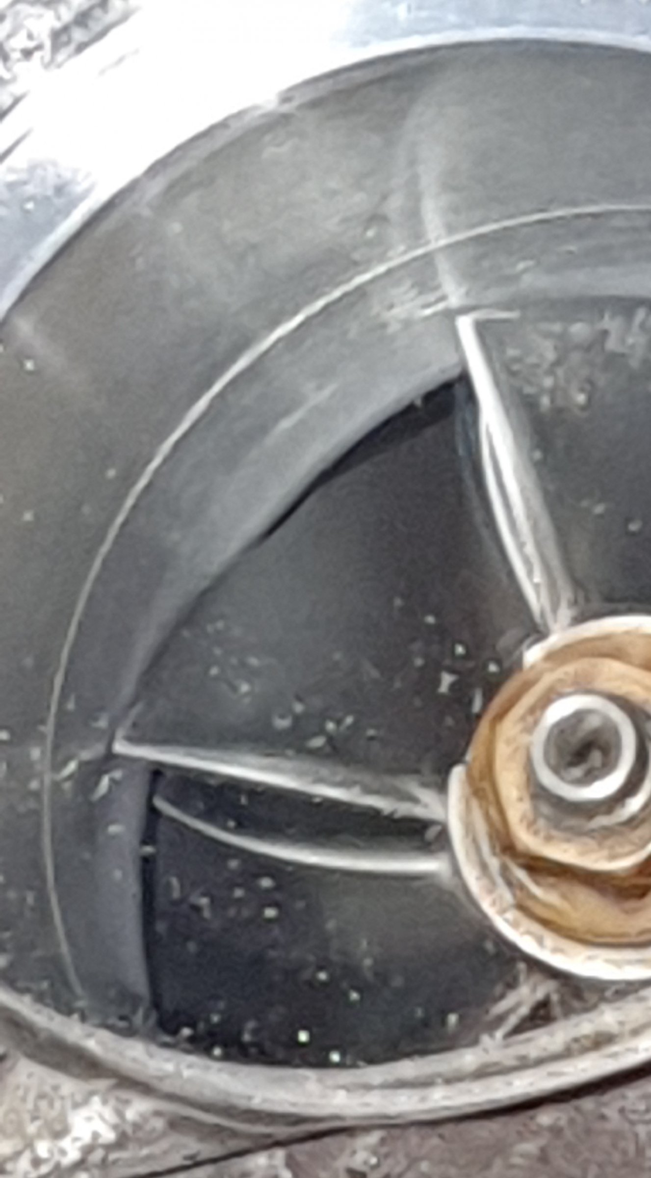

4) Befreundeter Saab-Schrauber und Werkstattbesitzer vermutete Turbolagerschaden.

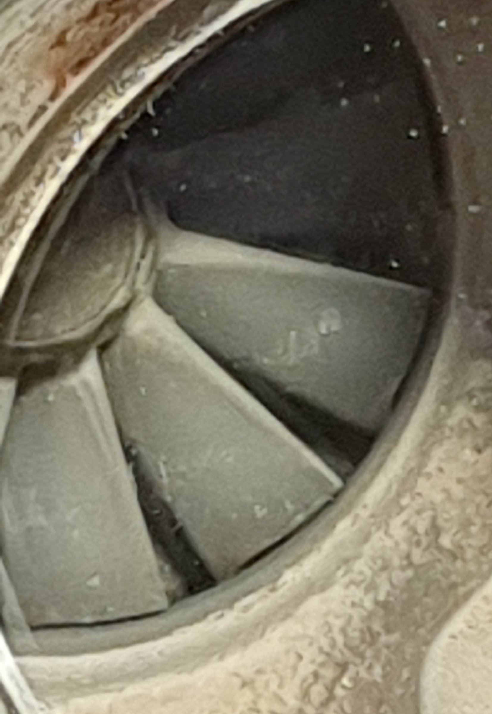

Cobra abgenommen.
Radial spürbares Spiel, aber ist ja auch gerade kein Öldruck drauf.
Axial spürbares Spiel, aber nicht gravierend.
TL-Typ Mitsubishi Td04HL-15T, SN 080524050
Der Saab-Meister meinte damals beim Motoreinbau, dass der TL nicht mehr der erste sei, sondern auch schon mal getauscht wurde. Dem hab ich einfach mal so vertraut.
Zum Vergleich hab ich noch einen nagelneuen, baugleichen TL genommen. Radial bisschen mehr Spiel - kein Öldruck - und axial fast nicht spürbar. SN endet hinten jedoch auf 90 ... Sagt mir jetzt erstmal nichts.

In dem frisch aufgefüllten und dann für die Ölwanneninspektion abgelassenen Öl fand sich auch wieder Messingspäne.

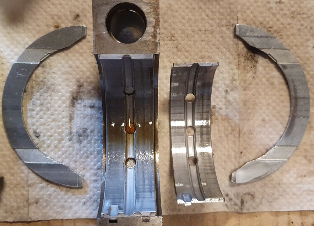

Wie sehen denn die Axiallager aus (aka Drucklager, Anlaufschieben)?
ALLE Lagerschalen und auch die Lagerbuchsen und Axial-Lager bestehen aus Messing mit einer Beschichtung aus "Weiß-Metall", eine Zinn-Legierung.
Das Weißmetall hat besondere Notlaufeigenschaften. Ist nötig um die Zeit bis zum ausreichendem Öldruck zu überbrücken.
Nur die Nockenwellenlagerung hat keine Messinglager...weil es dort keine sonderlichen Druckbelastungen gibt.
Die Krümel auf dem Zewa-Tuch sind Reste von flüssigem Dichtmittel.
Und der längere Span könnte von einer Anlaufscheibe/Axial-Lager stammen. Das Messing-Mehl ebenfalls.

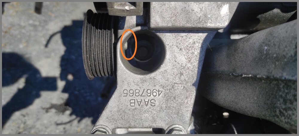

...Die kleine Schraube mit Feder und Schiebestift habe ich auch raus, aber ich bekomme den Kettenspanner nicht gelöst, da keine einzige 27er Nuss durch das Loch in dem Aluhalter passt. Im WIS steht auch nur "27mm ..." - kein besonderer Hinweis?
Wat nu?
Poly-V-Riemen runter, Generator lösen und Aluhalter komplett abbauen?
Oder bekommt man Nuss von der Seite drauf gesteckt und dann nur Verlängerung durch das Loch?
- beachte folgendes - so wie hier
https://www.saab-cars.de/threads/kettenspanner-dichtung-erneuern.49257/#post-959290
Wat nu?
ich bin damals auch dran verzweifelt....
Danke, den Fehler hab ich jetzt auch erkannt.
Geniale Konstruktion von den Ingenieuren.:-(
Ich hatte damit keine Probleme. Fehlt da vielleicht eine Unterlegscheibe zwischen Umlenkrolle und Halter, weshalb die Schraube entsprechend zu weit reinragt?
"Sven, post: 1623683, member: 1934"]Ich hatte damit keine Probleme. Fehlt da vielleicht eine Unterlegscheibe zwischen Umlenkrolle und Halter, weshalb die Schraube entsprechend zu weit reinragt?
Das könnte natürlich möglich sein und schon sind es 2mm weniger und es könnte gerade so passen.
Unterlegscheiben bewegen die Spannrolle aus der Flucht des Riemens, das sollte man eher nicht machen.
Ja, hätte man eleganter lösen können, aber wie oft baut man den Kettenspanner aus? 2x im Autoleben ist schon großzügig nach oben abgeschätzt.
Wenn, dann die U-Scheibe(n) außen auf die Rolle unter den Schraubenkopf.
Alternativ könnte man auch das Schraubengewinde entsprechend kürzen...
Aber warum?!
Wer da einmal dran war, vergisst das nicht, und...
Und allen anderen hilft das nicht bei ihrem ersten Mal... :tongue::rolleyes:
Das ist richtig. Aber nochmal, ich hatte damit am MY2003 keinerlei Probleme. Hat Saab mal die Schraube geändert? Oder kam da mit einer neuen Rolle mal ne andere Schraube rein? Ich weiß es nicht.

Auch die oberen Hauptlagerschalen - 2 und 5 noch eingebaut und stützen die Kurbelwelle - 1, 3 und 4 sind unauffällig

Anlaufscheiben / Axiallager auch unauffällig (siehe Anhang)

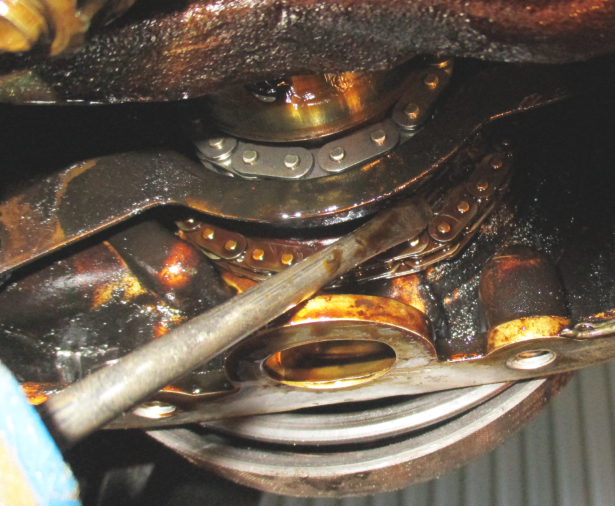

news:

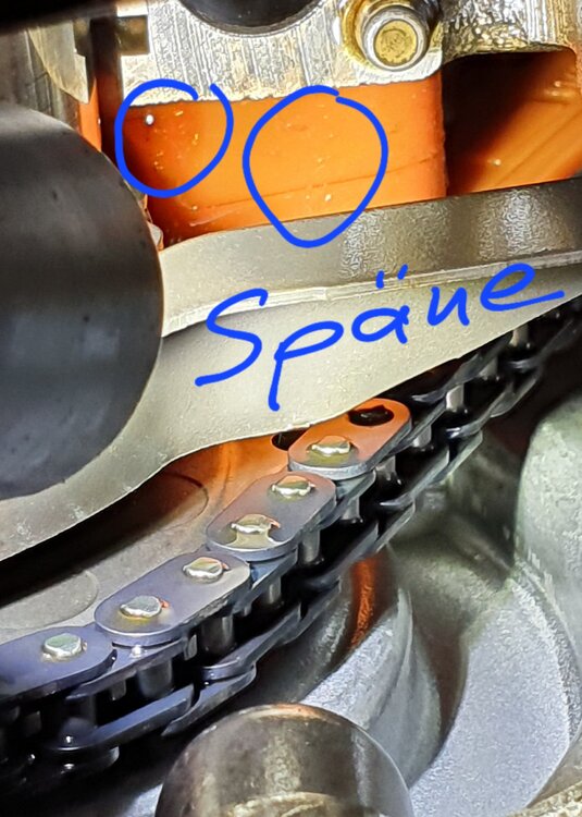

Hab nochmal genauer auf der Kettenseite nach oben geschaut.
Da sieht es so aus, als wäre da auch Späne im Öl an der Unterseite der Kettenschiene.
Ich schaue mal, ob ich Motor + Getriebe soweit zur Fahrerseite rüber bekomme, dass ich den Kettenkasten abbekomme. Hoffentlich lassen sich alle Torx- Schrauben lösen.
Hat jemand von euch schon den kettenseitigen Stirndeckel entfernt, OHNE den Motor auszubauen, und hat noch Tipps?
Der Motor kommt morgen an Motorkran - statt Hilfsjoch -, dann Getriebelager ab, Radnabe fahrerseitig abgeklappt, damit Antriebswelle Platz hat und dann schaue ich mal, wie weit ich den Motor zur Fahrerseite bekomme. Hinteres Motorlager noch lösen.
