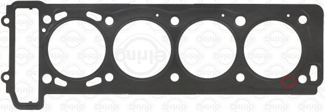

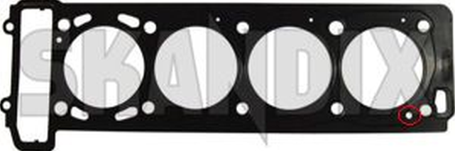

Gibt es verschieden starke Kopfdichtungen, dann wäre angeraten zuzuwarten bis klar ist, ob der Kopf grplant werden muss o. nicht ?

Naja, das Planen hängt ja nicht wirklich von der ZKD ab, die gleicht ja nur sehr sehr minimal aus.
Also erstmal zum vermessen abgeben und dann weiter sehen :top:
