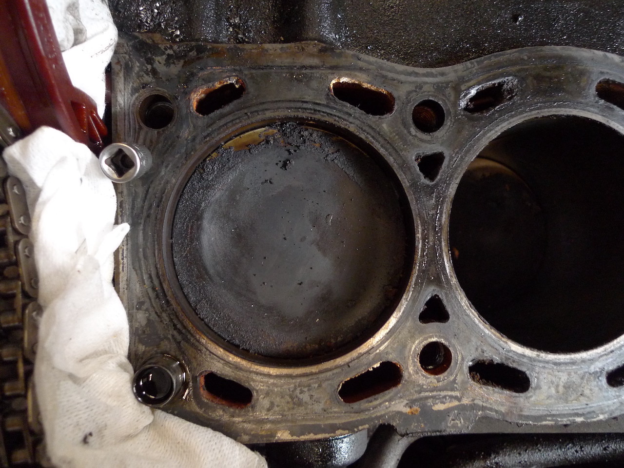

Auf den Fotos kann man schön erkennen, daß es am Zylinder 1 die Undichtigkeit gibt.
Und mit einer neuen Dichtung ist es garantiert nicht getan. :smile:

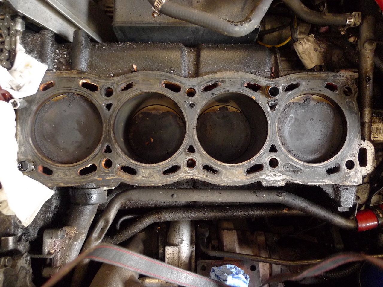

Interessant wären jetzt noch Bilder von der Dichtfläche des Blocks.
Kaum, der ZK ist ja noch immer kaputt.:cool:

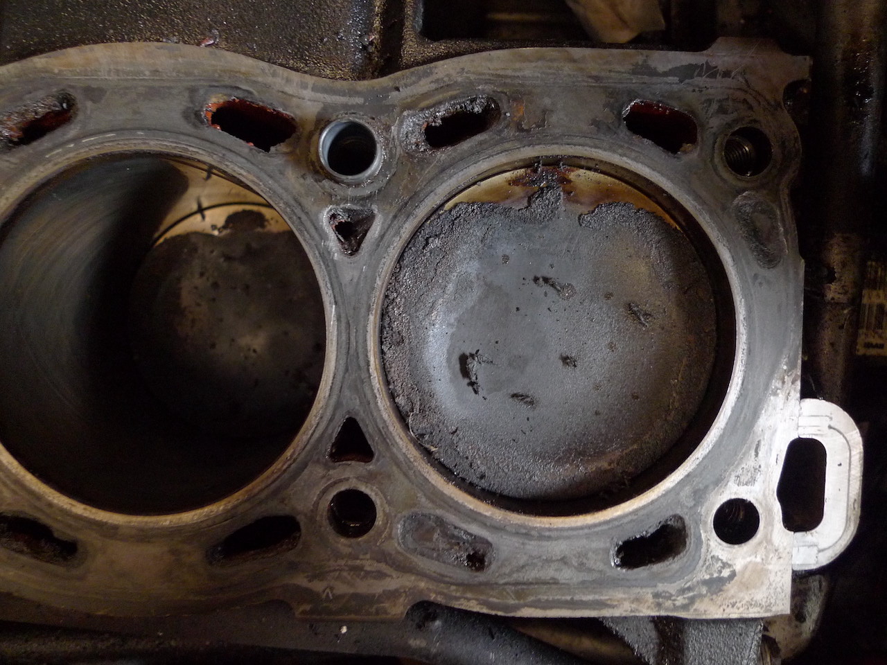

Kannst du darauf erkennen, ob der Block ebenfalls so angegriffen ist, dass er ebenfalls ersetzt werden muss?
Mein Block jedenfalls hatte eine solche, wenn auch kleinere und flachere Stelle ohne Verbindung zum Brennraum, während der Kopf völlig i.O. war.
An der Dichtung sehe ich keine Spuiren , die mich unruhig machen würden.
Der Kopf hat als Opfer-Anode Material verloren. Ist jedenfalls nichts , was mich wahnsinnig erregt.

Gerne mache ich Fotos vom Block (in der Hoffnung, daß der wenigstens in Ordnung ist), aber erstmal will ich ihn saubermachen.

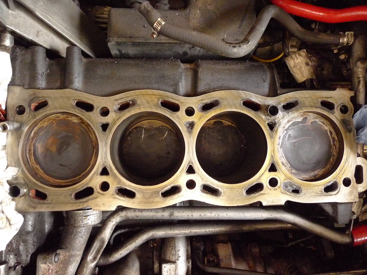

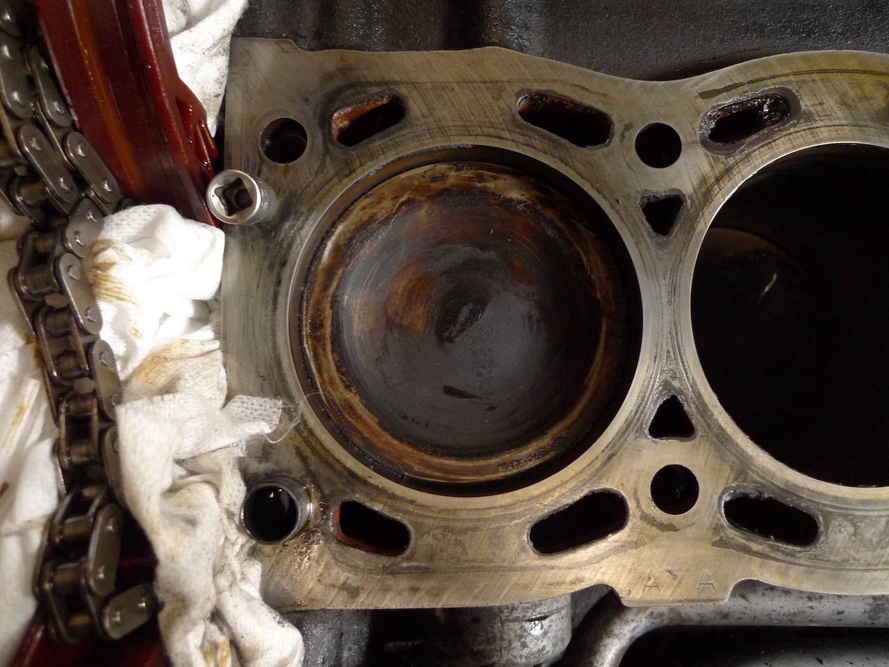

Hier die Vorher- Nachher- Fotos vom Block. Gereinigt mit Terpentin, danach 380er Nassschleifpapier, das um eine Glasplatte gelegt ist.
Ein Ersatzkopf ist gekauft und hoffentlich bald einbaufähig.

Ah super - Schleifkorund in den Zylindern! Das schleift sich richtig schön ein dann...
An den Kanälen war ich noch nicht dran, aus der Sorge, wie Sven schreibt, daß der Dreck an anderer Stelle boshaftes treibt. Evtl. hilft hier ein Staubsauger. Das mit den Bürsten- finde ich- ist eine gute Idee. Darüberhinaus frage ich mich, warum diese Kanäle von der ZK-Dichtung verschlossen sind - das erschliesst sich mir (noch) nicht.

Motorblock kann man auch gut mit einer rotierenden Messing-Drahtbürste im Akkuschrauber sauber machen, wenn es denn überhaupt nötig ist. Erstmal Dichtungsreste mit Dichtungsentferner (Sprühdose, gibts von Loctite und Co.) anlösen und mit Dichtungsschaber entfernen, wenn denn überhaupt nötig. Dann Die weiche Drahtbürste im Akkuschrauber.
Da Grauguss-Block härteres Material ist, macht man da auch nichts an der Dichtfläche kaputt. Und es kommt kein Korund oder Siliziumcarbid o.ä. Schleifmittel in die Zylinder, Lager, letztlich ins Öl.
