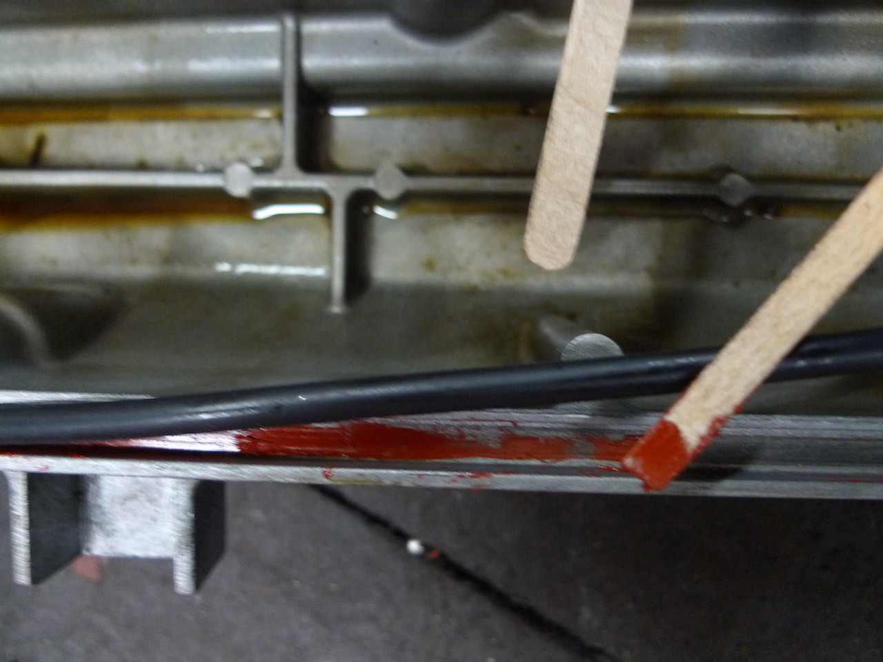

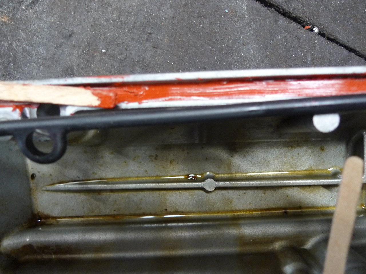

Nachtrag update. Das einlegen/ kleben der Ventildeckeldichtung - ich mit Dirko HT - klappt wunderbar unter zuhilfenahme von "Kaffeelöffel to go", die passen gut in die Nut rein, geht ruck zuck damit.

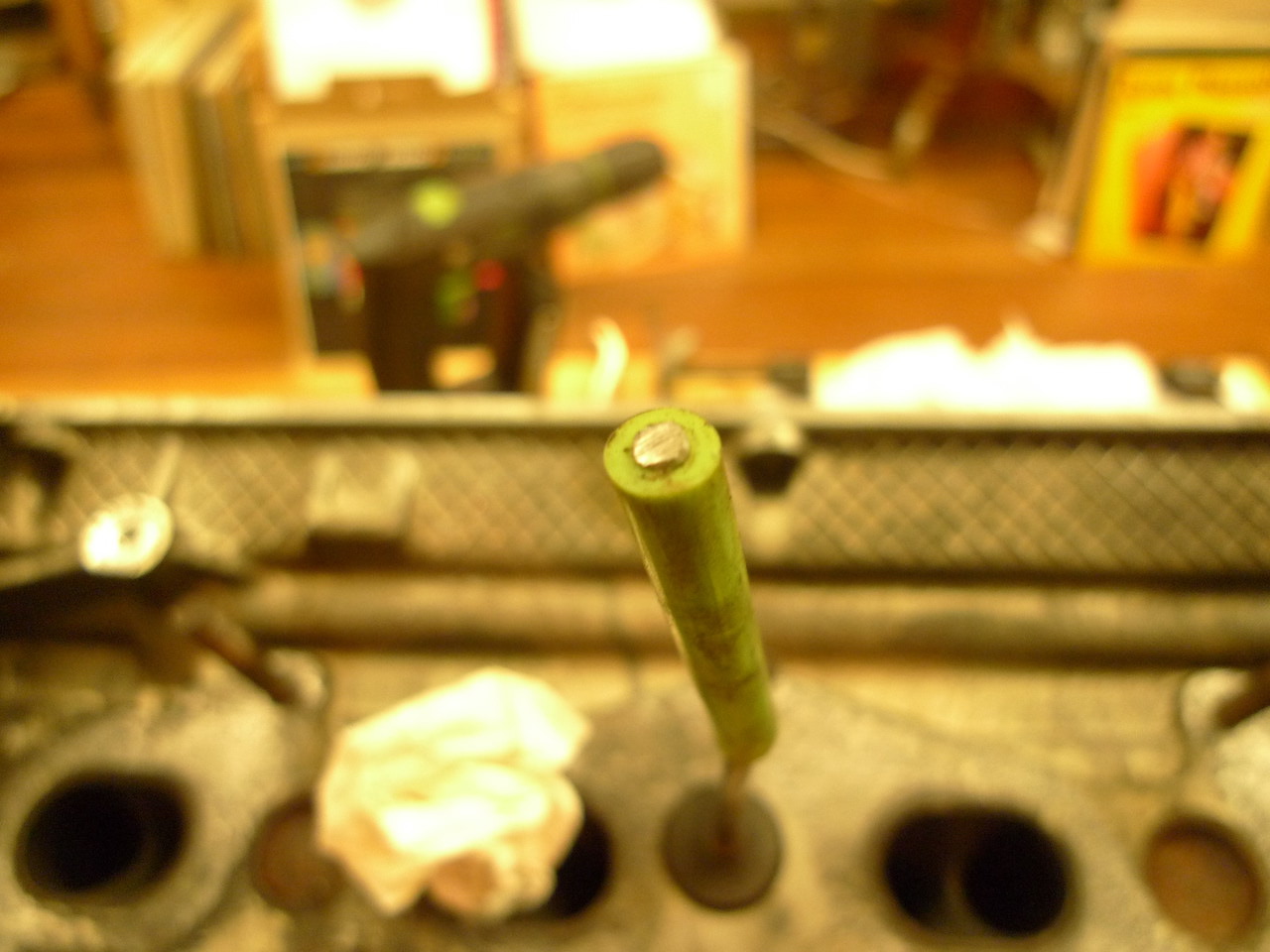

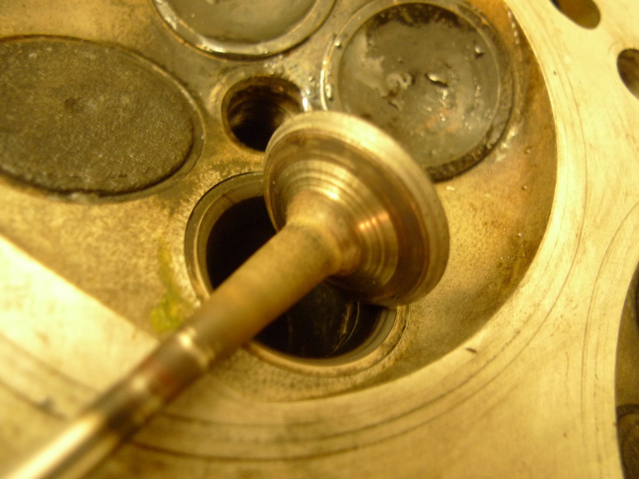

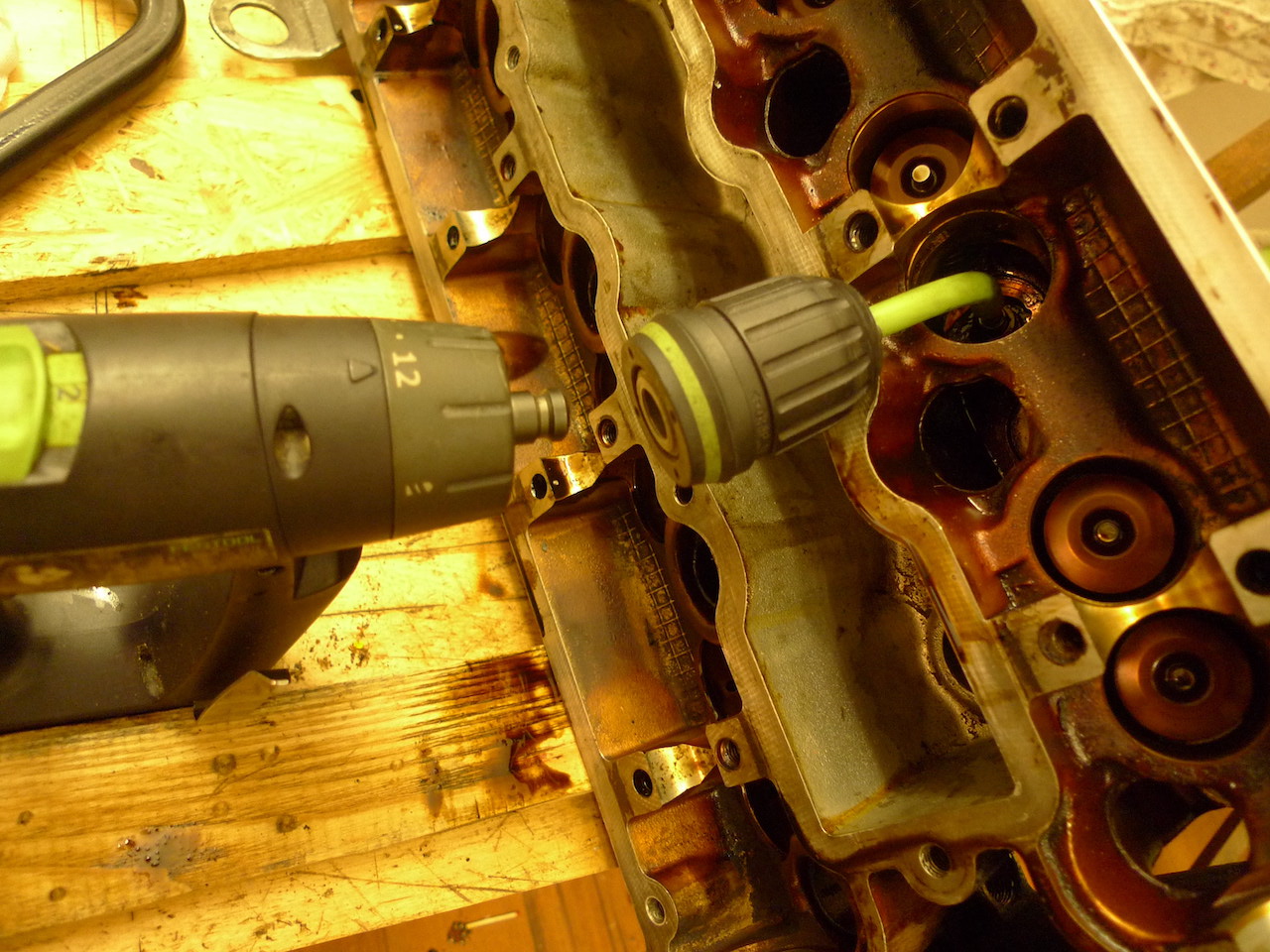

Zunächst hab ich mir mit dem Ventileinschleifen einen abgebrochen, man riet , das händisch zu machen, das hat anfangs ewig gedauert. So was muss doch effektiver gehen. Aus der Wühlkiste kam :1 10 cm langer Silikonschlauch / Unterdruck 4 mm, eine Schraube 4x50 mm, daraus ein Werkzeug gebaut. Damit ist das Einschleifen eine Kleinigkeit. Das offene Ende passt schmaugend auf das Ventil, das andere Ende in den Schrauber. Man darf gerne den Akkuschrauber leicht ziehend und langsam (1Gang 700UPM) starten . Einen Finger auf der Gegenseite leicht anlegen, nicht drücken. Ist es zuviel, "verseilt " sich das Silikon . Ab und an den Zug lösen, 1 min. rechts ,1 min links --fertig.
Wahrscheinlich bin ich der Letzte, der sich sowas neu erfinden muss, aber vielleicht gibt es doch mal jemanden, dem das hier nutzt.

Aber die Ventilteller wurden auch noch gereinigt, oder?
Und der "neue" ZK ist schon wieder drauf oder warum ist die Deckeldichtung schon eingeklebt?
#141. die Ventilteller sind rotierend mit Schleifpapier - d.h. die Verkokung - bearbeitet.
Nein, ich habe ein Hilfsmittel beschreiben wollen, welches das einkleben der Dichtung in den Deckel ohne Schweinerei ermöglicht. Als Vorbereitung für die später erfolgende Montage. Montag Abend könnte es soweit sein.

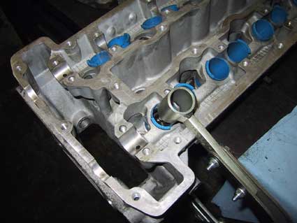

Als nächstes suche ich im Netz nach Praktiken, wie die halbschaligen Halteelemente am Ende der Ventilschäfte zu platzierbar sind, das ist mir bis jetzt nicht gelungen - der Sonntag ist ja lang genug?
PG2
Als nächstes suche ich im Netz nach Praktiken, wie die halbschaligen Halteelemente am Ende der Ventilschäfte zu platzierbar sind, ...
Das erledigt man mit einem passenden Ventilfederspanner.
