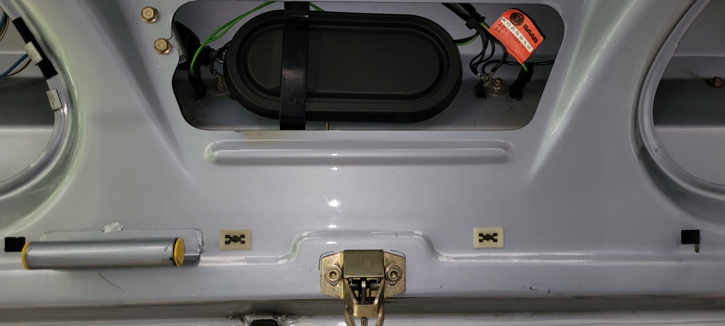

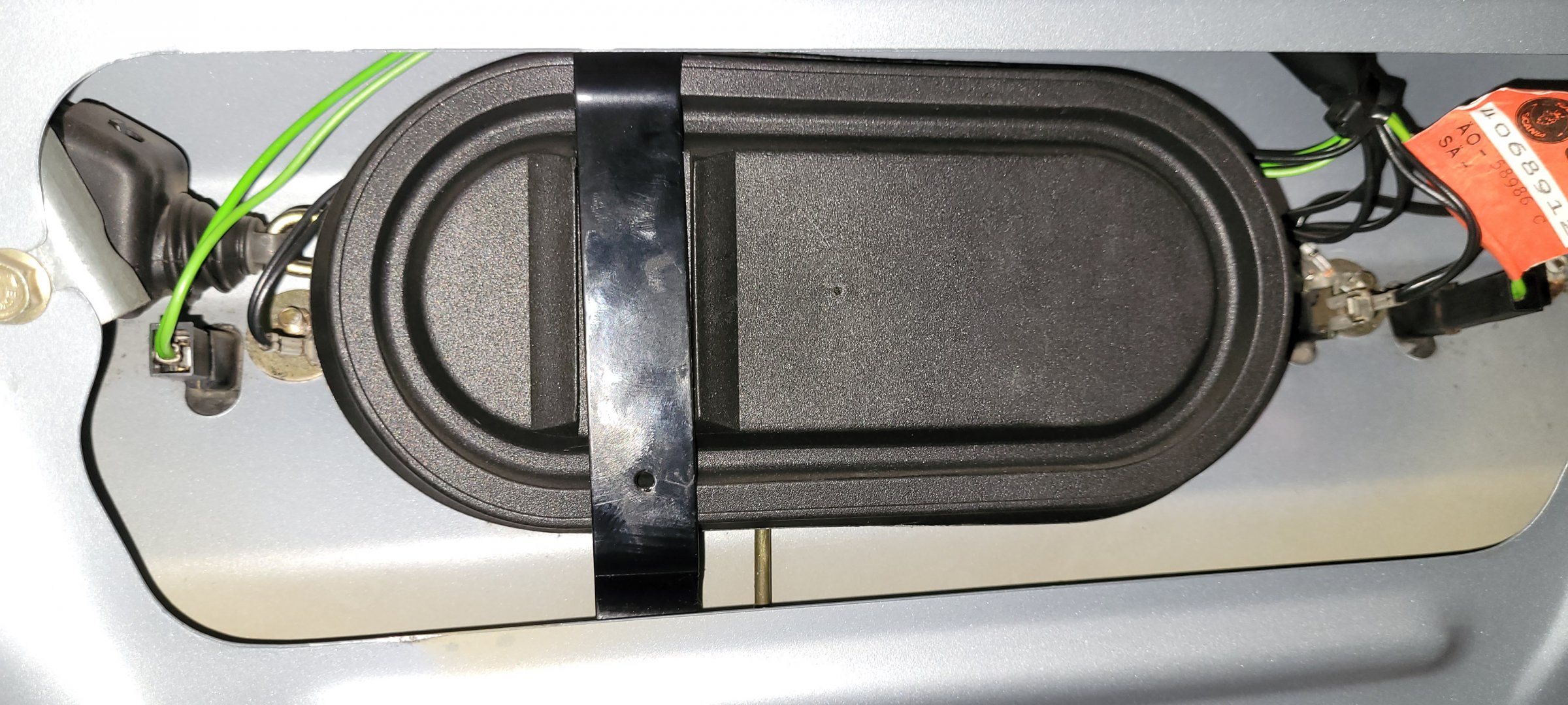

September 18, 20222 j Fotos im montierten Zustand mit ZV hab ich gerade frisch: Die Betätigungsstange ist gut zu sehen Bekommt man die Innenverkleidung eigentlich im geschlossenen Zustand demontiert? Gutes Gelingen bei der Sonntagsarbeit:hello:

September 18, 20222 j Wenn Du den Verschlusshaken nach hinten drückst, sollte sich die Klappe öffnen lassen. Dann öffne mal den Deckel der Mimik – meistens ist da der lange Stift ausgehakt.

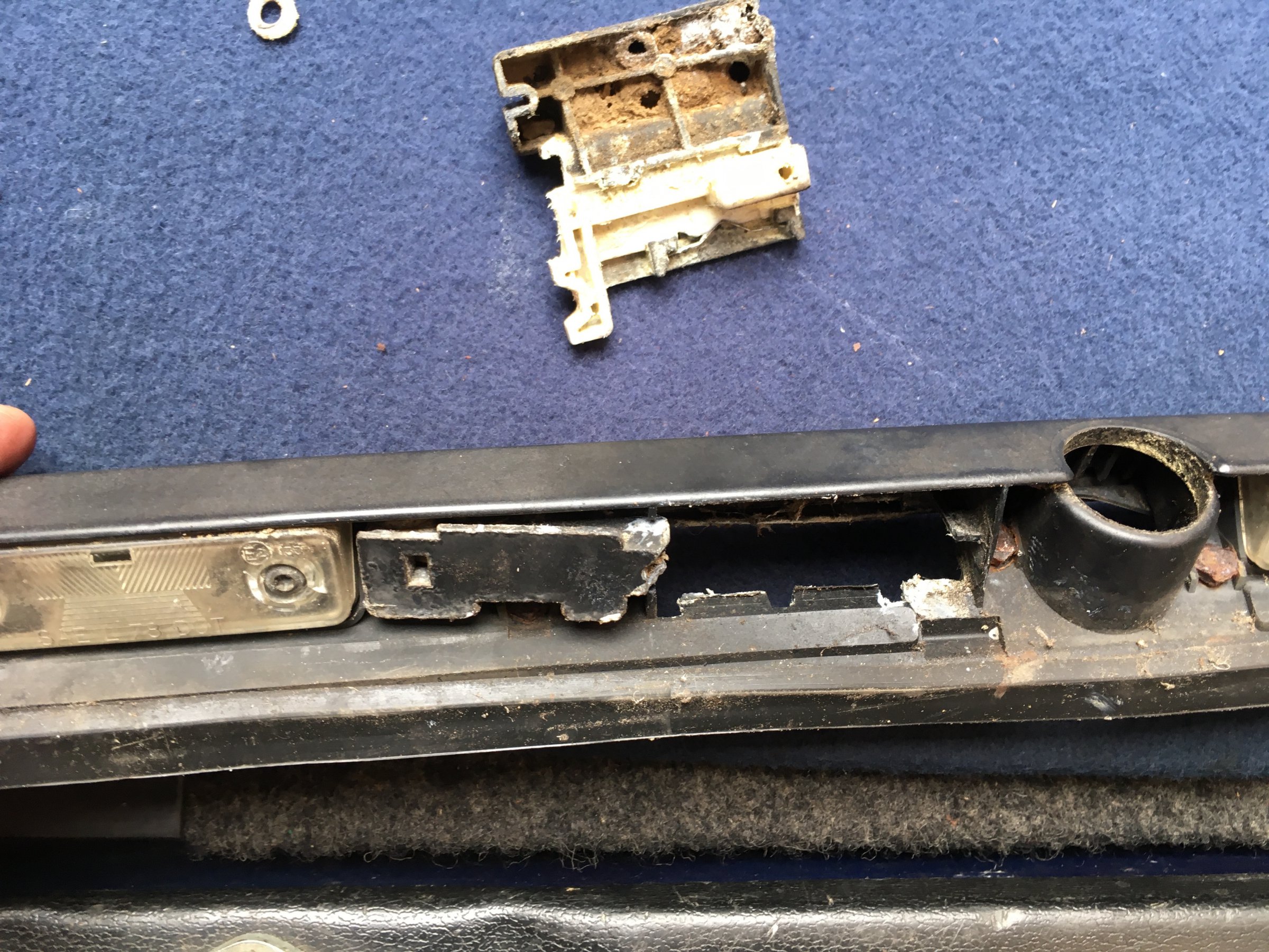

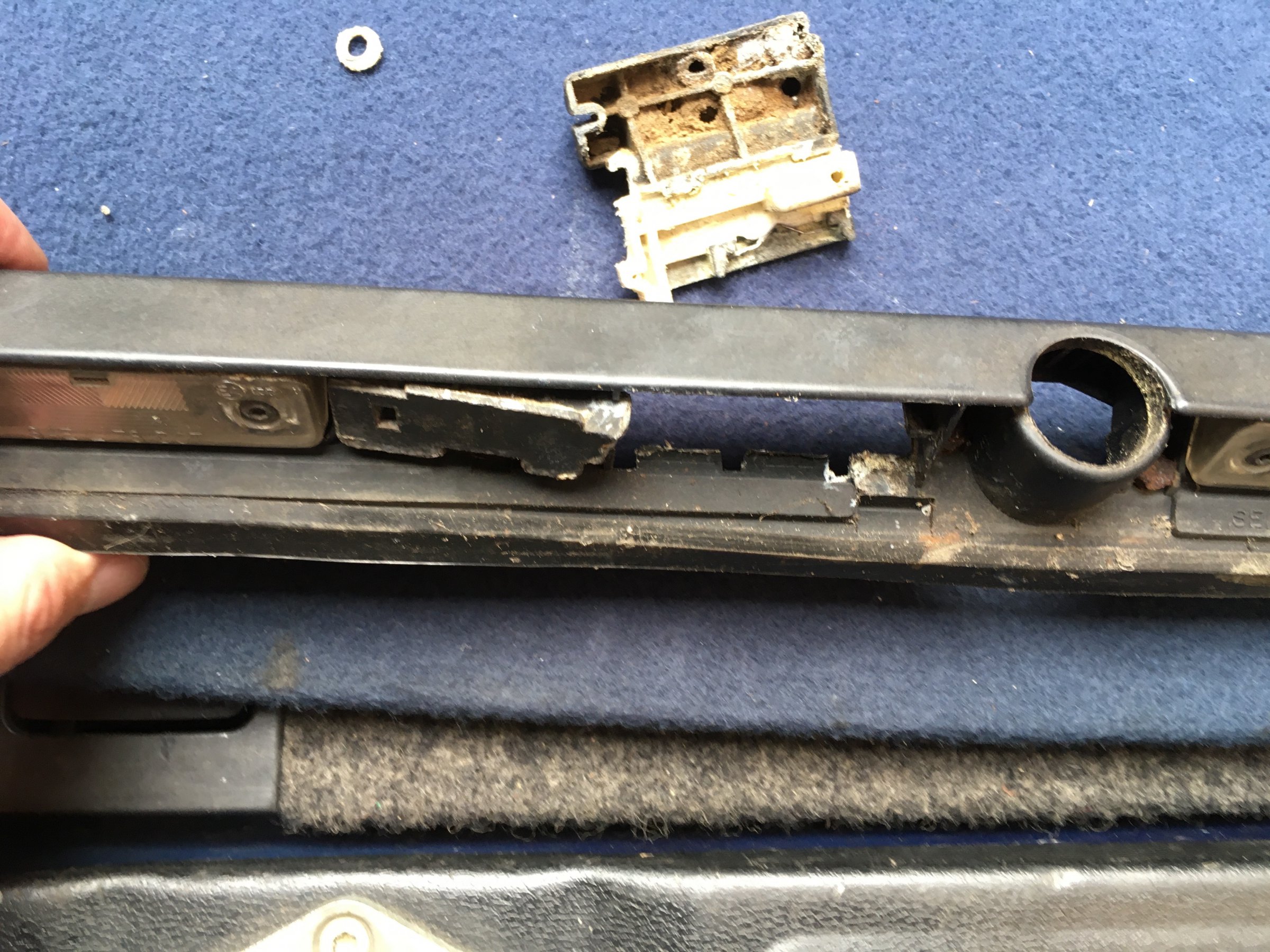

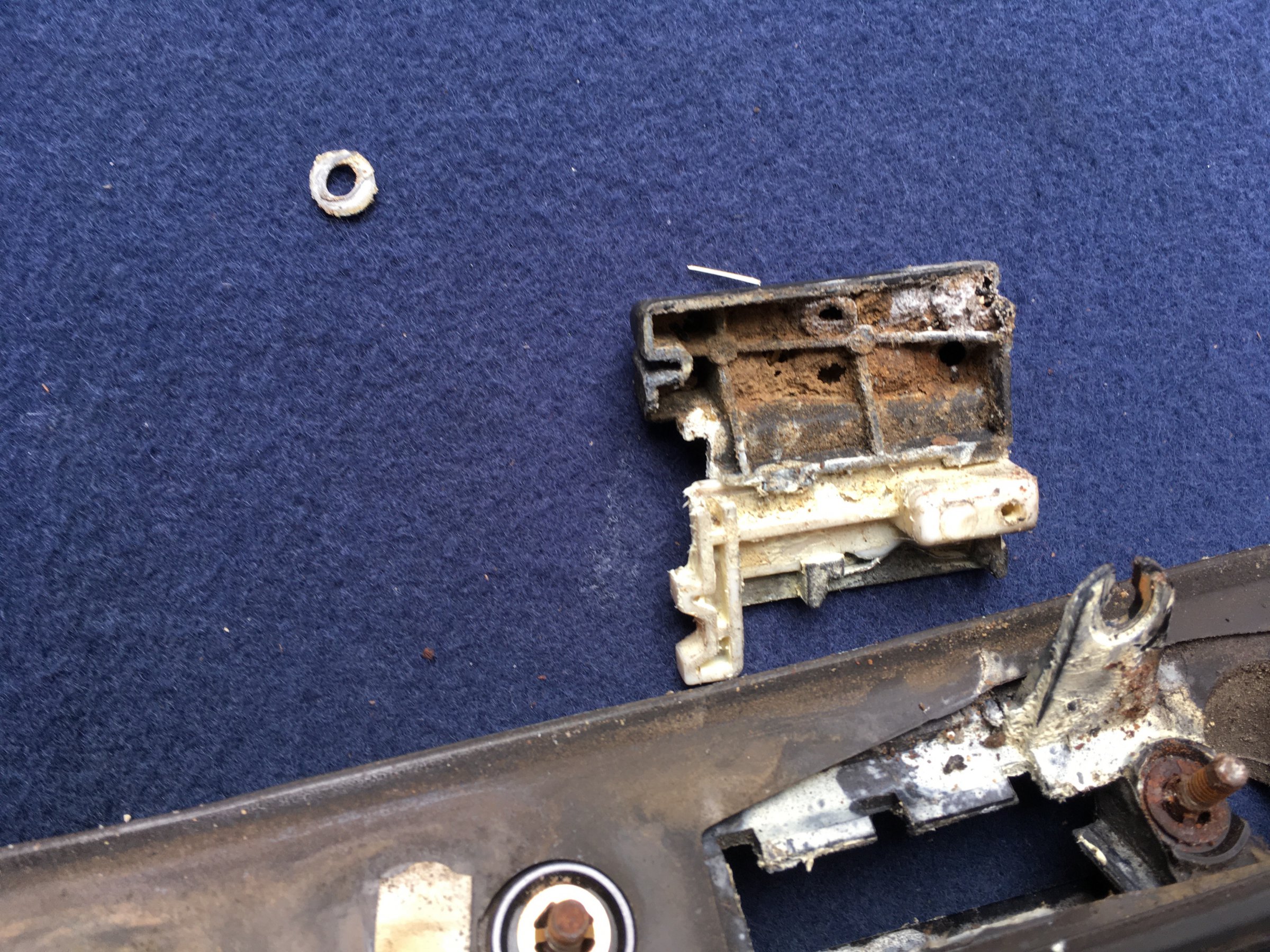

Oktober 5, 20222 j Autor So, jetzt ist mein Sohn endlich mal vorbeigekommen und ich habe die Tasterleiste herausoperiert. Öffnen des Kofferraums war wie eric beschrieben hatte kein Problem. Leider ist das wirklich gebrochen - siehe Bilder (puh, ich hoffe, ich bekomme das hin) Also brauche ich diese Tastleiste neu. Wenn hier jemand helfen kann, wäre das prima! Herzlichen Dank

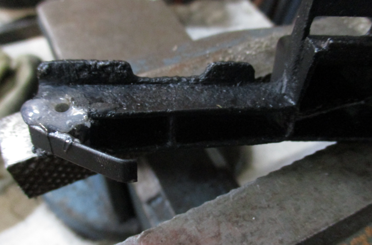

März 27, 20232 j Mitglied Mit einem guten 2-K-Kleber kann man das ausgebrochene Auge der Aufhängung des Griffstücks wieder rekonstruieren. Das betrifft allerdings das Griffstück aus Alu - ich weiß nicht genau, wo wgenau bei dir welches Plasteteil gebrochen ist...
März 27, 20232 j Hey Patapaya, besten Dank. Das Foto bringt mich einen Schritt weiter. Ich war mir nichtmal sicher, wo die Feder genau hingehört. Ich denke intakte Ersatzteile liegen nicht so einfach überall herum. Ich versuch es mal mit kleben.
