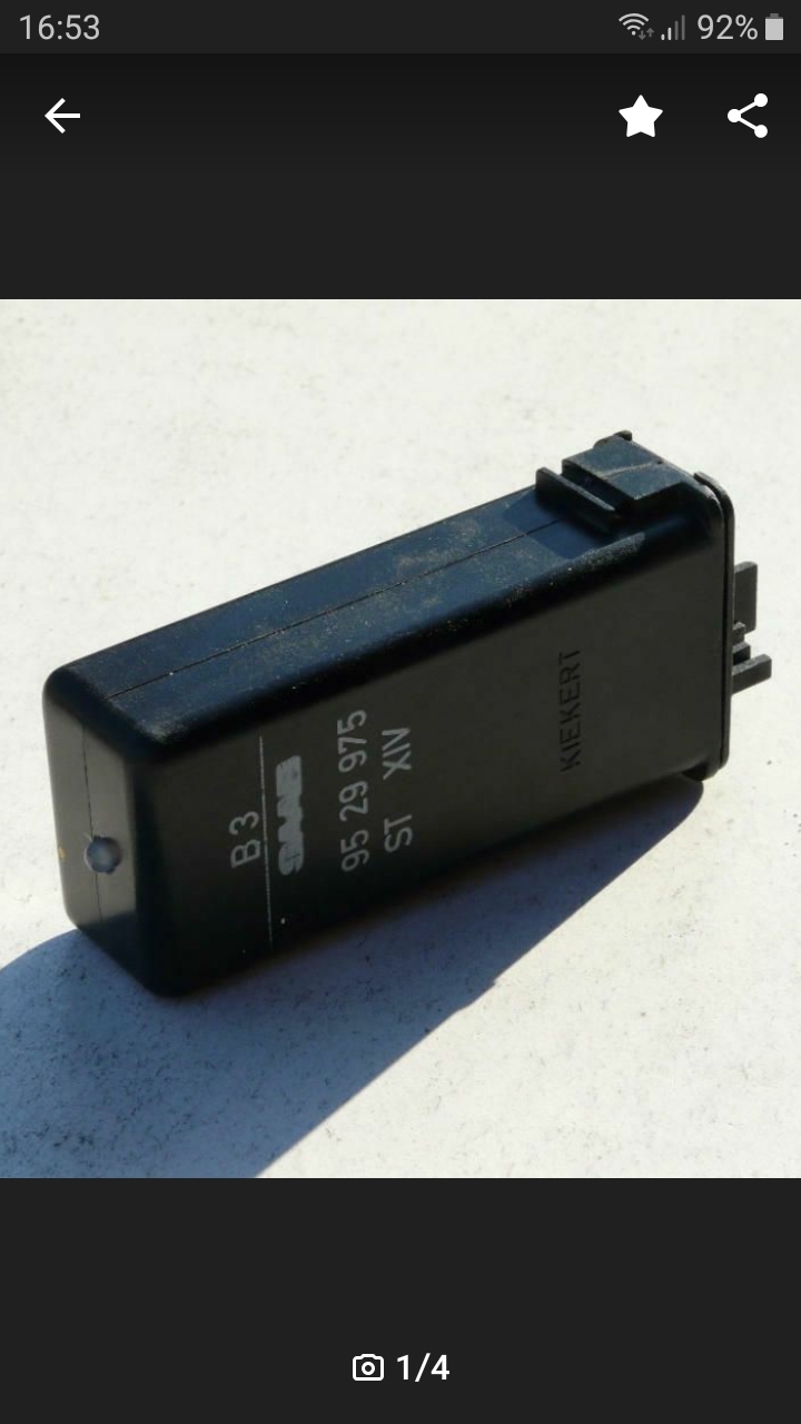

Hallo Klaus, habe Schraube gelöst, aber den Lüftungskanal kann ich max 15 cm runterbiegen. Darüber sehe ich nichts, was nach einem ZV-Modul aussieht.
Ich kann noch einmal mit dem Handy ein Foto schießen, wenn das helfen könnte.
Hat jemand ein Foto von dem Ding? Evtl. sehe ich den Wald vor Bäumen nicht.
Muss aber auch sagen, dass ich derzeit krankheitsbedingt nicht so gelenkig bin und daher etwas übersehe...
LG Uli
so sollte das STG aussehen...
War bei meinem 86iger wie von Klaus beschrieben mit einer Metallklammer auf dem Plastikluftkanal befestigt.
Screenshot_20230209-165308_eBayKleinanzeigen.thumb.jpg.4a3d235dd102086602f7cbcb3763c48b.jpg
P.S. Größe in etwa eines Marsriegels ;-)
vielen Dank! Jetzt muss ich mich erst mal aufwärmen, dann gehe ich noch mal runter. :smile:
Hi Uli, wenn ich mich recht entsinne ist das Modul mit einer Blechklammer an dem Lüftungkanal befestigt. Die Blechklammer umgreift den Kanal so dass man die Schenkel sehen kann.
…., da war saapido wohl gleichzeitig am tippen
Ja so ist es, und die Klammer kann man ohne "verbiegen" des Lüftungskanales lösen und wieder aufclipsen. Erfordert etwas Kraft aber es geht. Erst die sichtbare Seite nach oben drücken und dann das ganze nach vorne zur Spritzwand schieben. Das Steuergerät fällt einem dann mit der Klammer entgegen. Ich habe beim ersten mal einige Versuche gebraucht es wieder zu montieren, also nicht verzweifeln Uli. Wenn nicht geht, Du weißt wo Du Hilfe bekommst.:hello:
Lüftungskanal ist mit zwei Schrauben befestigt, eine versteckt sich mittig im Lüftungskanal, dies auch herausdrehen, dann funktioniert das besser.
