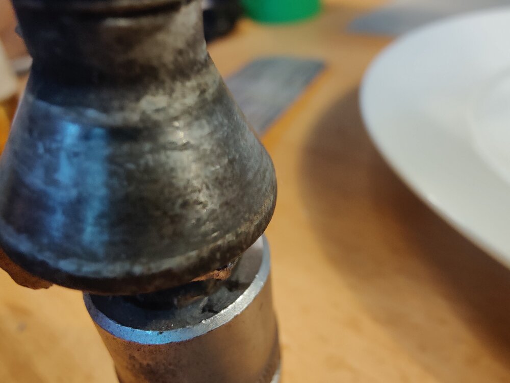

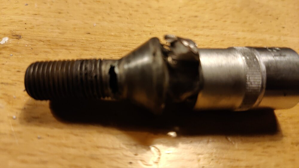

Einen Schlagschrauber habe ich.
Den nehme ich niemals zum Anziehen der Radschrauben.
3 Kraftnüsse waren gespalten danach hatte ich nur noch normale Dowitat, Hazet, Gedore danach wurde es billig.
Was unterscheidet den Schlagschrauber denn von 2 Meter Rohr mit 80Kg spingend,
Der Spaß an der Sache, es ging mit Räderwechsel, um den Tausch einer inneren ATW Manschette.
Ratet mal, ich wollte heute eben die 3 anderen Räder wechseln.
Jeder der mag, darf gern kommen und probieren. Bringt 19er Nüsse mit!

Ich für meinen Teil habe den Konus der ersten Rades dünn gefettet.
Der Konus der ausgebohrten Schraube sieht mir mit der Felge "versintert" aus.
Morgen spaziere ich los und kaufe neue 19er Nüsse, danach bestelle ich Schrauben mit losem Konus.
Weil ich habe ein Problem, Probleme gibt es nicht, die müssen gelöst werden.
Ich ärgere mich, dass ich gefragt habe. Ich bin in meinem Geschick sicher kein Trottel.

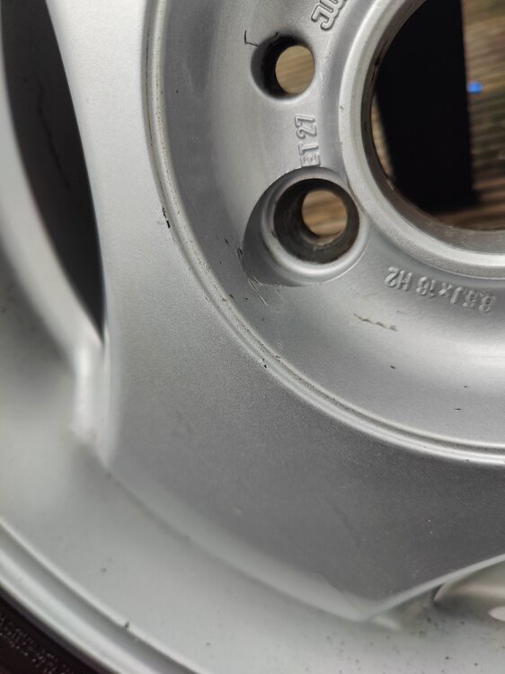

[mention=585]bantansai[/mention] Wurden die Felgen lackiert?
Und relativ frisch montiert?
Dann wirkt der Lack wie Sekundenkleber am Konus.
Nur mal so als Info.

Korrosion am Konus, plus alte Alus, sorgen generell für ein höheres Losbrechmoment.
