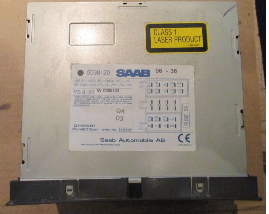

Wie sieht man die Farben? Ich sehe nur schwarze Stecker mit vielen Pins. Die Stecker gehen nicht ohne weiteres raus, da müsste man schon den Einsteckrahmen mit entfernen und wie das geht ist auch nicht offensichtlich.
Pin 8 ist Dauer-Plus von Sicherung 9 (rot), Pin 2 Zündungsplus von Sicherung 21 (rot/blau), Pin 4 Masse (schwarz).
Ob man die Pin-Nr. am Stecker besser erkennen kann...? Stehen die Belegungen evtl. auf dem Radio (hatte das lange nicht in der Hand)?

Abgesehen davon stehen-wie Papataya richtig vermutet- die Pinbelegungen auf dem Radio.
DAs Wäre dann der untere Stecker ...Klemme 30 (permanent+), Klemme 15 (Zündungsplus) und GND(Ground=Masse)
