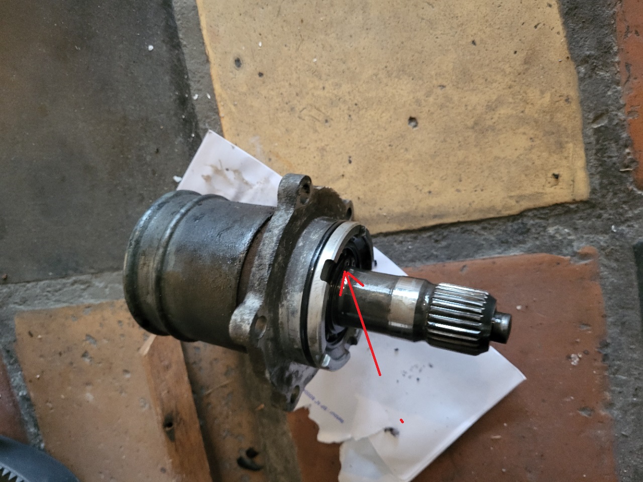

der Tripodentopf ist nicht einfach gesteckt, sondern wie beim 900 OG von innen mit einem Seegering gesichert. Dazu muss der Lagerdeckel, wie beim 900, ab....und der will meist nicht
Der Lagerdeckel ist beim ersten Mal verklebt. Vielleicht hilft dabei dann etwas Wärme :hmpf:
Doch, ist nur gesteckt die Tripode mit Flanschplatte.
Wenn man den Flansch (Abdeckplatte) rausbekommt, alles kein Problem
Oder meinst Du den Seegering, der die Tripode im Flansch sichert?
Bearbeitet von turbo9000
Ab Werk, und solange nur Leute mit Sachverstand dran waren ganz sicher nicht.
selbstverständlich meine ich den, andernfalls wäre es ja geradezu dämlich, den Deckel auszubauen
´Naja,
dass die einfach nur so lose eingesteckt ist, wäre ja mind. genau so dämlich. :tongue:
Wäre das schonmal geklärt:smile:
´Naja,
ist aber ab 900 II so
Wie hält das denn bitte? Einrastring, wie bei der Welle vom 900I Getriebe?
Kupplungs-Welle..
ja
