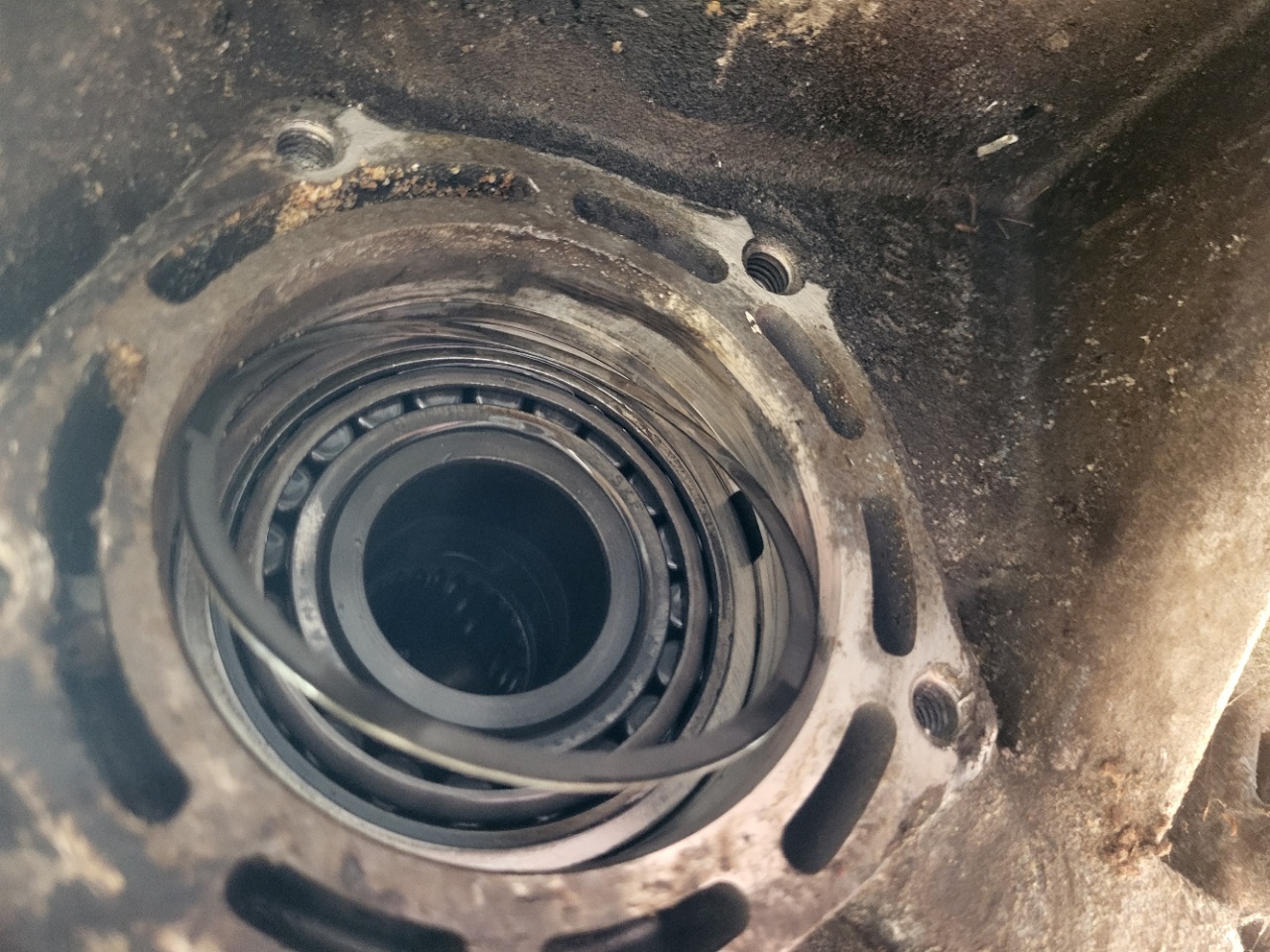

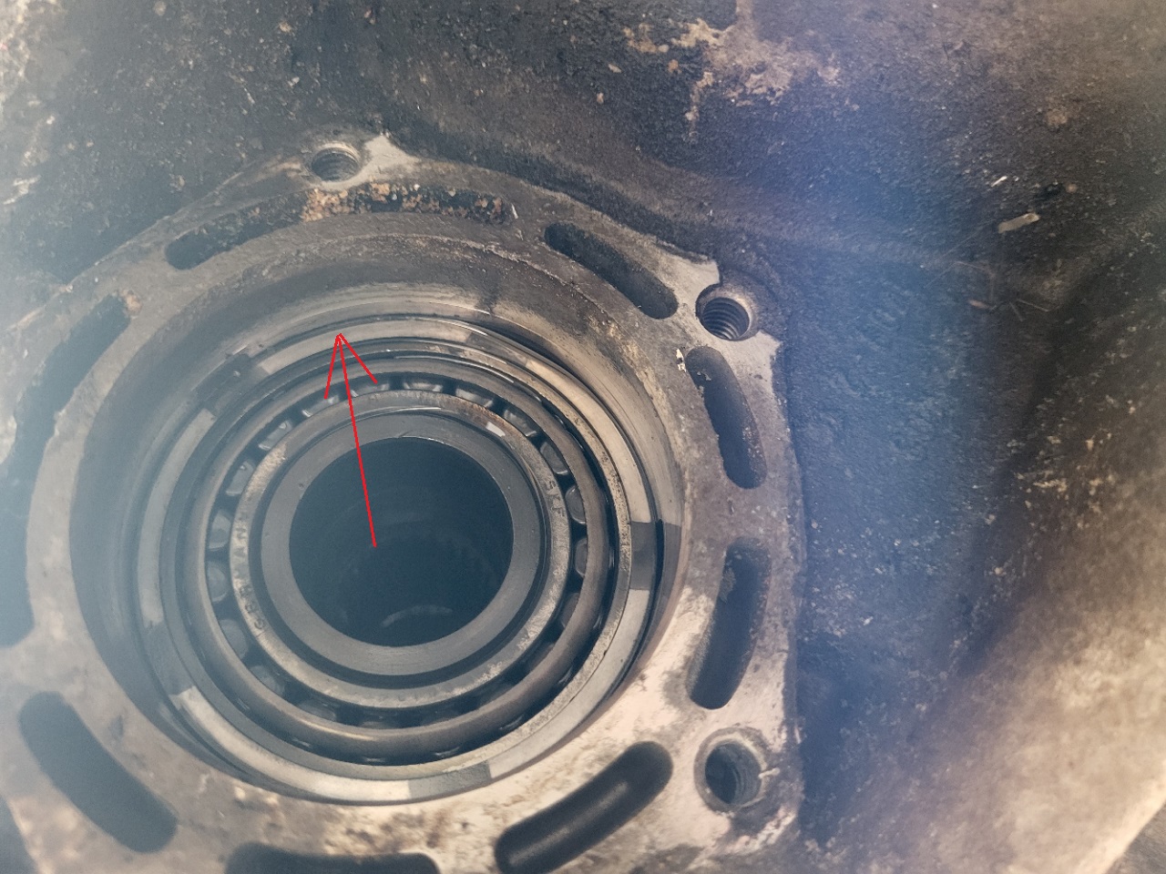

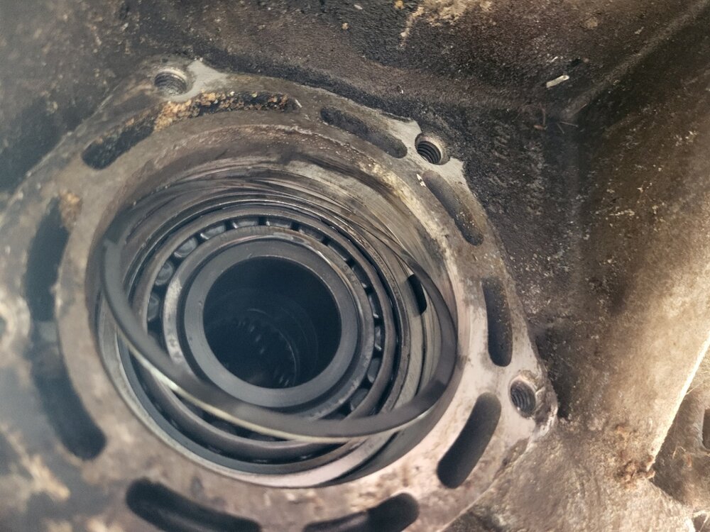

Wo sitzen den die Scheiben ? Mir ist da nichts aufgefallen beim Wechsel des Dichtungsring auf dem Tripoden.
Vielleicht hat jemand ein Beispielfoto.
voilà

So hat es sich mit den Distanzscheiben dargestellt:
Die Scheiben liegen nicht zwischen Deckel und Gehäuse, sondern innen zwischen Deckel und Lageraußenring. Üblicherweise verbleiben sie nach Demontage des Deckels an Ort und Stelle. .
