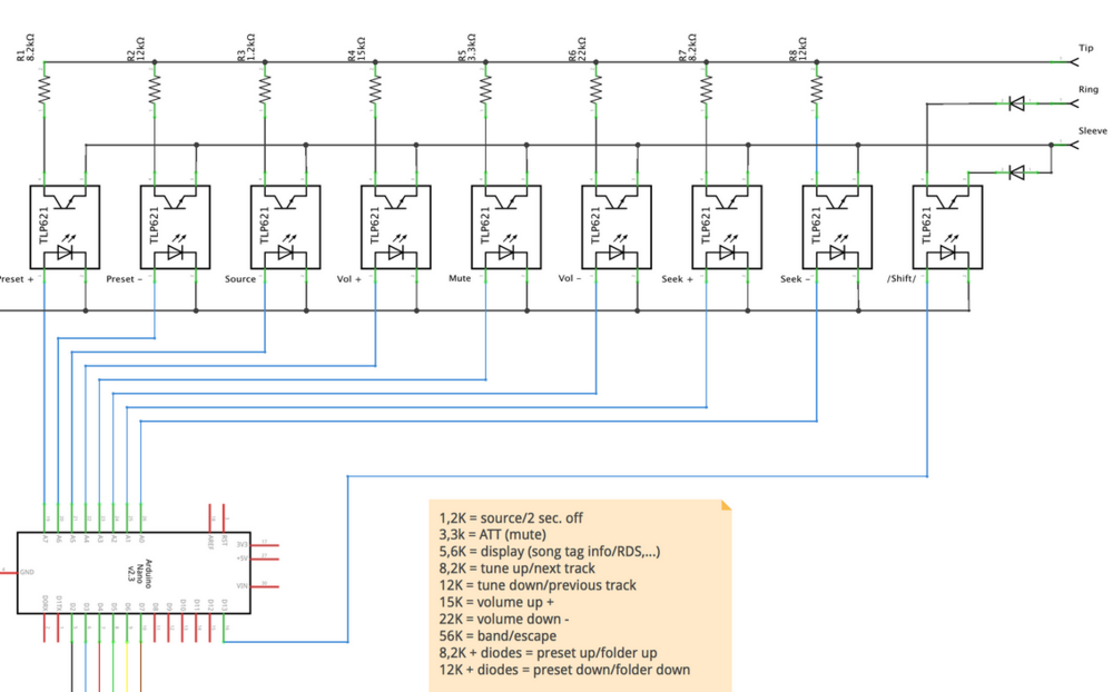

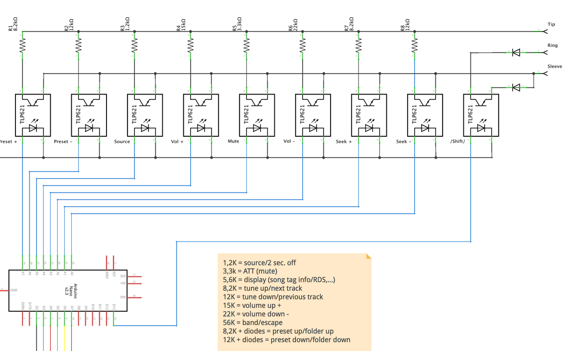

Beide Radios arbeiten in Bezug auf die Lenkradfernbedienung mit einer Widerstandskodierung ... ein Tastendruck erzeugt einen Impuls, dessen Spannung über Widerstände verringert wird. Das sind relativ standardisierte Werte ich meine von Pioneer. Im Schaubild sieht das so aus:
Heißt - mit einem Widerstand von 3.3k-Ohm zwischen der entsprechenden Taste der LFB und dem Stecker schaltet das Radio stumm, mit 15k-Ohm lauter, mit 22k-Ohm leiser etc. Interessant ist der Einsatz von Dioden, dann lassen sich noch zusätzliche Funktionen über die LFB abrufen (nächster gespeicherter -!- Sender).
Ich habe das in einem Citroën XM mit Widerstands-Potis realisiert. Das ist allerdings murks, weil sich die Widerstandswerte mit der Erwärmung verändern. Warmgefahren geht zum Beispiel lauter nicht mehr. Also sind gerade Adapter in Arbeit, die eine funktionierende Verbindung zwischen LFB und Radio mittels fixer Widerstände und Dioden herstellen. Das lasse ich allerdings machen ... für die Arbeit mit Elektroplatinen bin ich doch etwas zu grob-motorisch. :biggrin:

Ja ... das Prinzip ist immer dasselbe - angepasst werden muss die Steckverbindung zur LFB. Zu den modernen Radios ist es immer eine kleine Klinke.
