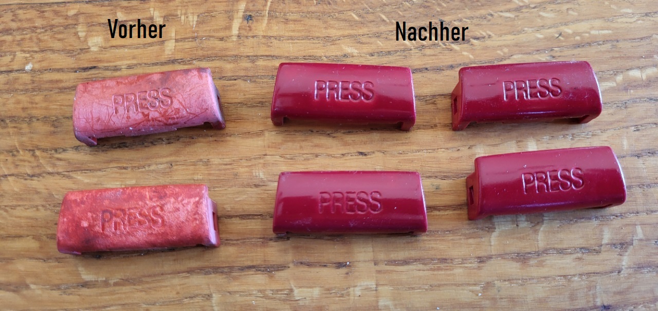

Solange es noch Taster gibt, die man aufarbeiten kann....
..bin ich mit dem Ergebnis zufrieden genug, um mir bei dem Teil keine Gedanken einer Nachfertigung zu machen...
Klar, solange noch keine Löcher drin sind ...und das kommt mittlerweile recht häufig vor oder der Bereich um "PRESS" ist schon extrem geschwächt.
Genau, zwei habe ich schon mit Loch und einer ist rissig und gibt schon nach beim drücken.
Nun,
von 10 Stück ist 1 (max. 2) nicht mehr zu brauchen.. so zumindest meine Statistik...
Glück gehabt.
Hier fand ich die Investition in neue Tasten z.B. vertretbar.
Glück gehabt.
Absolut und sehr schick!
Die waren bei meinem TuCab vor rund 4-5 Jahren auch fällig und musste dann auch Investieren. Den Fehler, erst zwei Neue für vorne zu kaufen sollte man, wie ich damals, allerdings nicht machen. Nach Einbau der vorderen neuen Taster sahen die auf der Rückbank so schrecklich aus, dass ich dann noch mal zwei für hi nachgelegen musste. :rolleyes: Ich fand es insgesamt auch verhältnismäßig teuer und ein ST Saab Freund und ich haben dann philosophiert über den Preis pro Stk., Nutzen und der reinen Optikverschönerung aber am Ende sieht es einfach eben super aus. Und spätestens nach der nächsten Winterpause war der Invest. auch wieder vergessen… bis eben, als ich das hier laß :biggrin:
