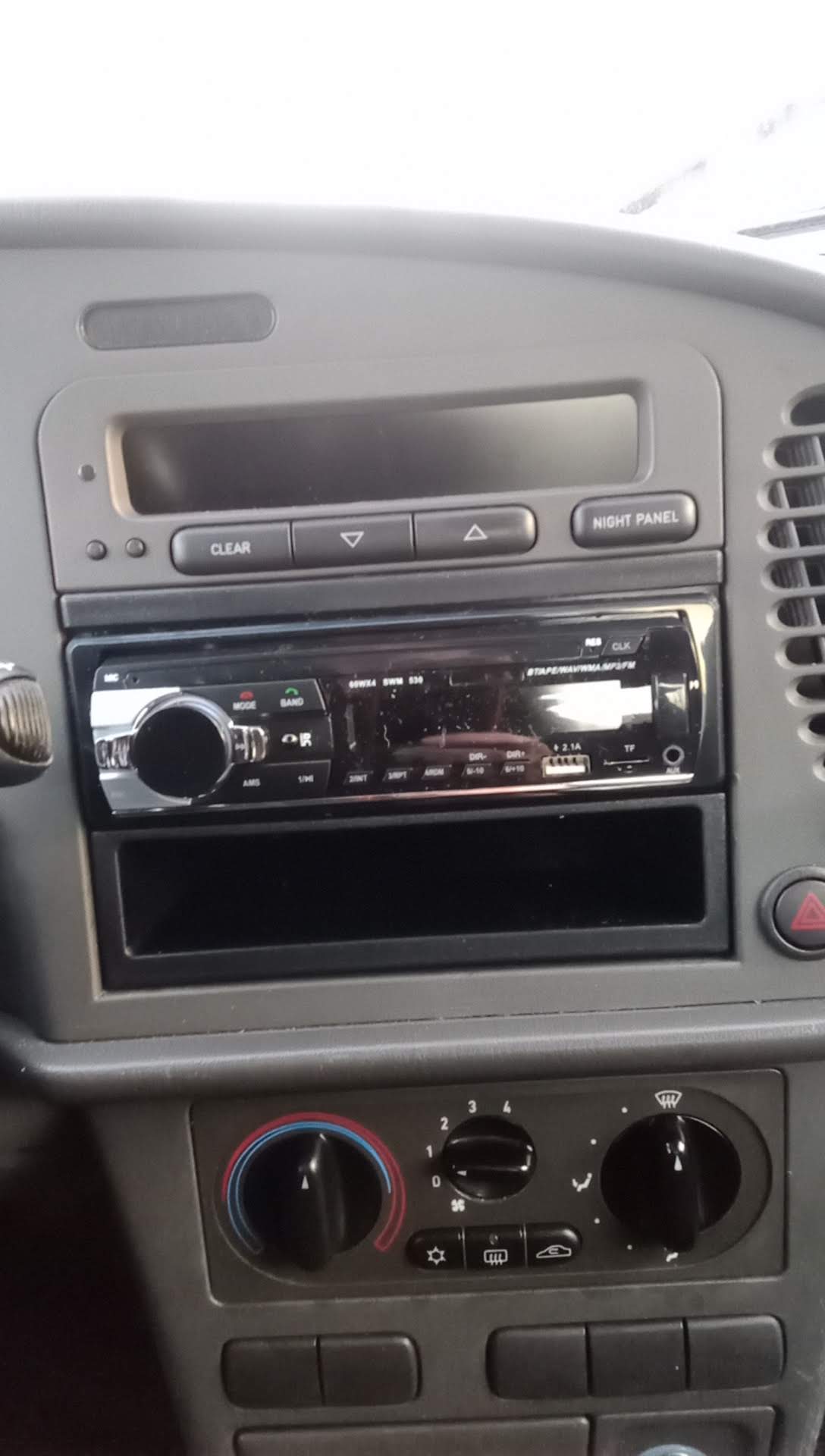

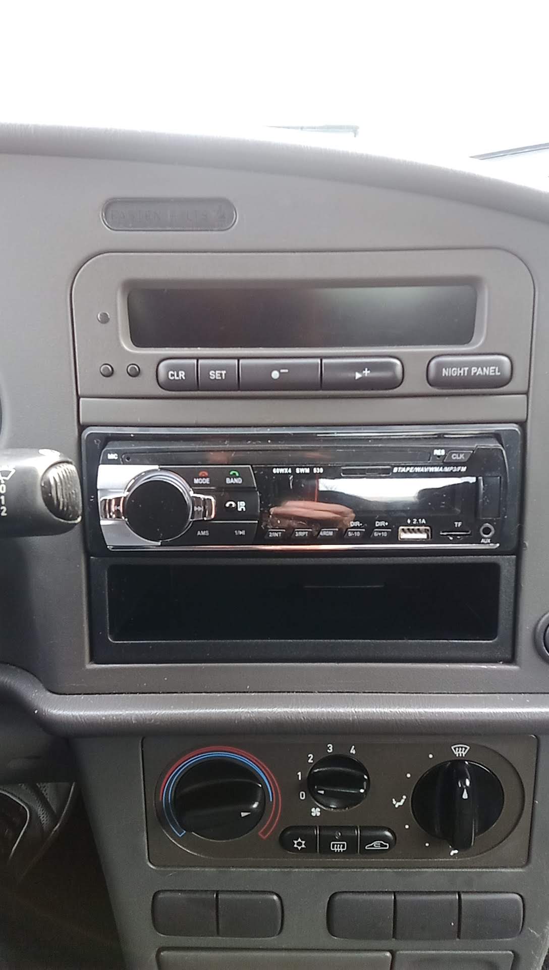

Mein aktueller 931 5 Türer, hat ein Clarion NX-702 Aftermarket Dippel-DIN Radio verbaut, ich habe die dazugehörige Originalrechnung mitbekommen. Inklusive Einbau (Fachwerkstatt in Frankfurt am M. im Jahre 2012) hat das Ganze damals -festhalten- 1445,29€ gekostet(!) und auch dort ist der Einbaurahmen "schwarz" und damit nicht passend zu dem Carbon des Armaturenbrett.
IMG_20230208_132202_253.thumb.jpg.442be29f89b2abcb2de4ca1cfe66cd3c.jpg IMG_20230208_132209_811.thumb.jpg.0a2c97f90d617a6bf411e0ddfa0fd16a.jpg IMG_20230208_132220_808.thumb.jpg.dc9cab6cf663ac737c388853addbed69.jpg IMG_20230208_132235_907.thumb.jpg.59f29dbdc082d9156b871fb662081415.jpg

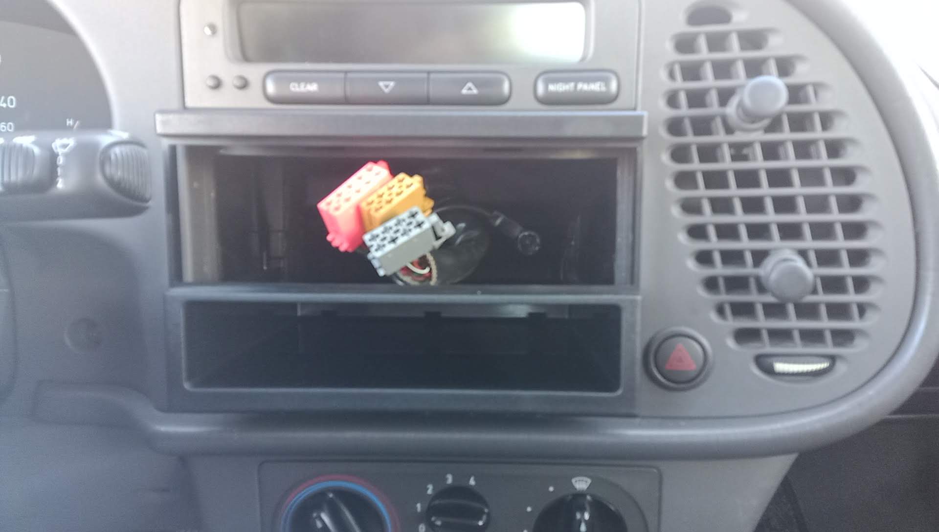

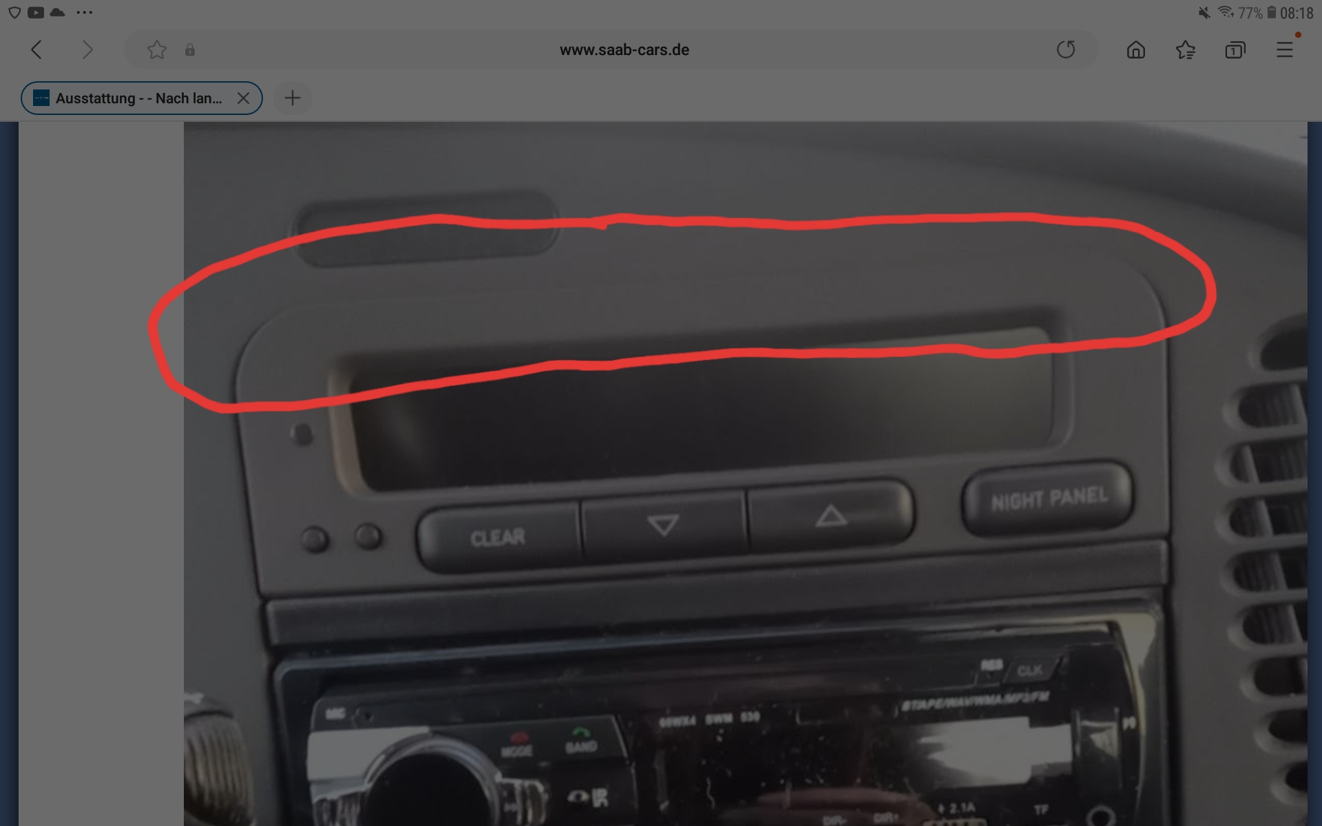

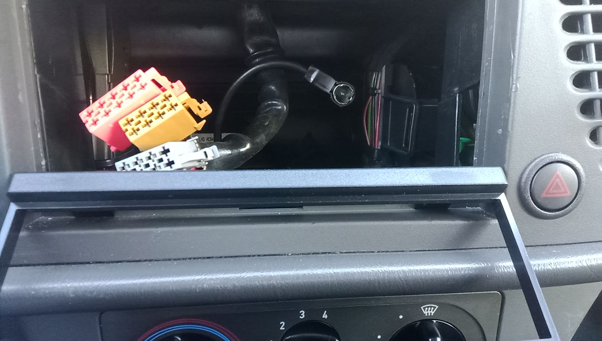

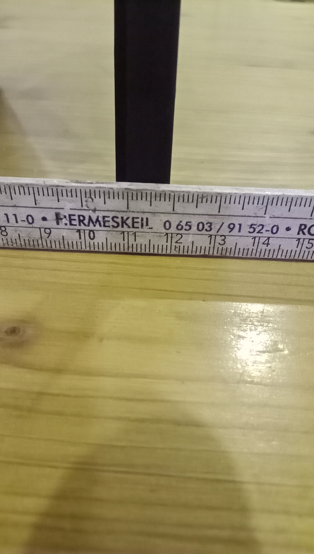

Wenn man den Steg unter dem SID entfernt dann passt doch eine ganz normale DoppelDIN Blende. Oder vertue ich mich da? Ist schon lange her das ich mit einem DoppelDIN Radio experimentiert habe.

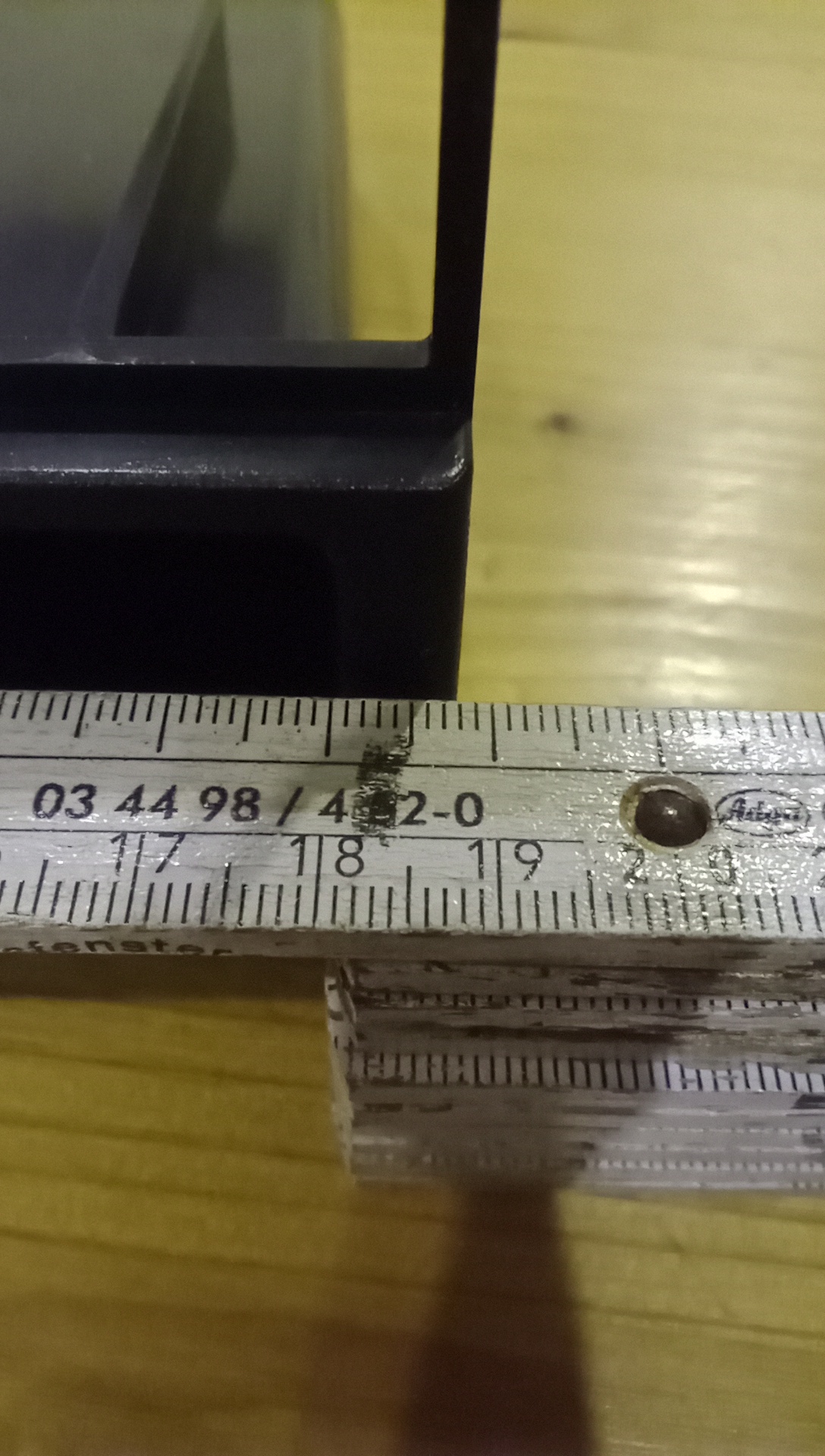

Vllt kannst du mal die Maße deiner Blende posten.

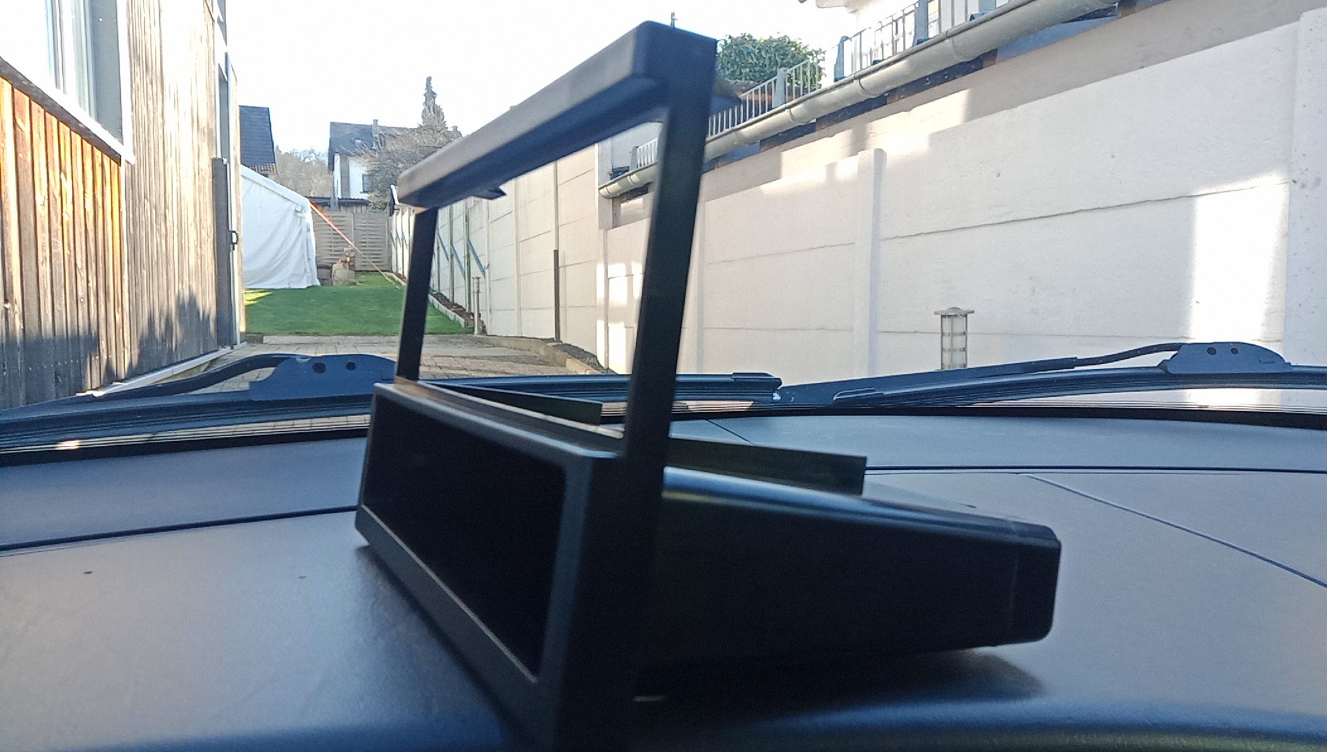

Ja, gerne.
Siehe Anhang Bilder.

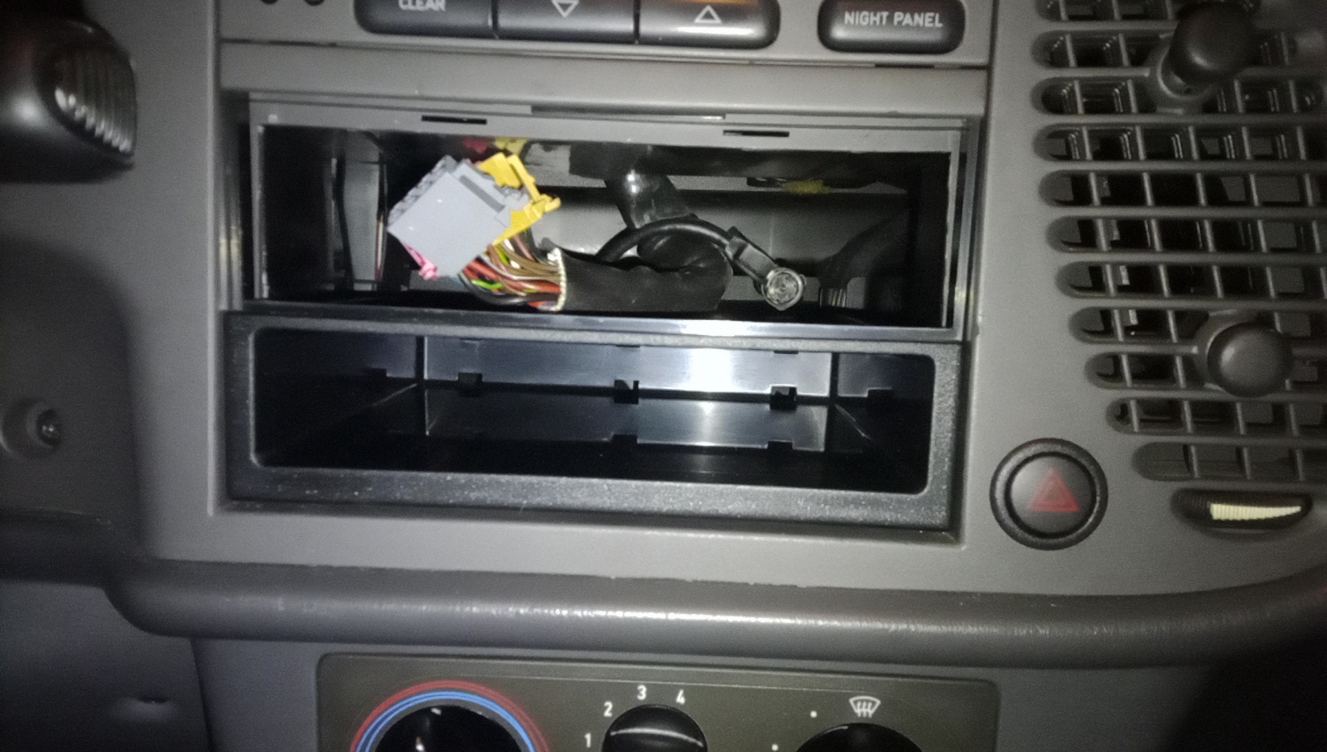

Ich habe von der Blende eben den oberen Rand abgeschnitten und noch zwei Bilder gemacht wie das nun eingebaut ausschaut.
Da die Höhe des DIN Ausschnitt nicht verändert ist, sollte dort nun ein DIN Radio perfekt rein passen.
Bilder davon kann ich morgen gerne machen

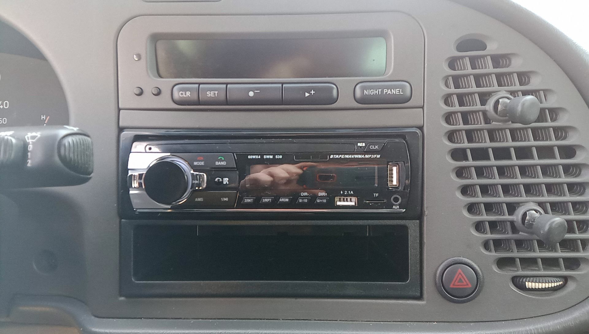

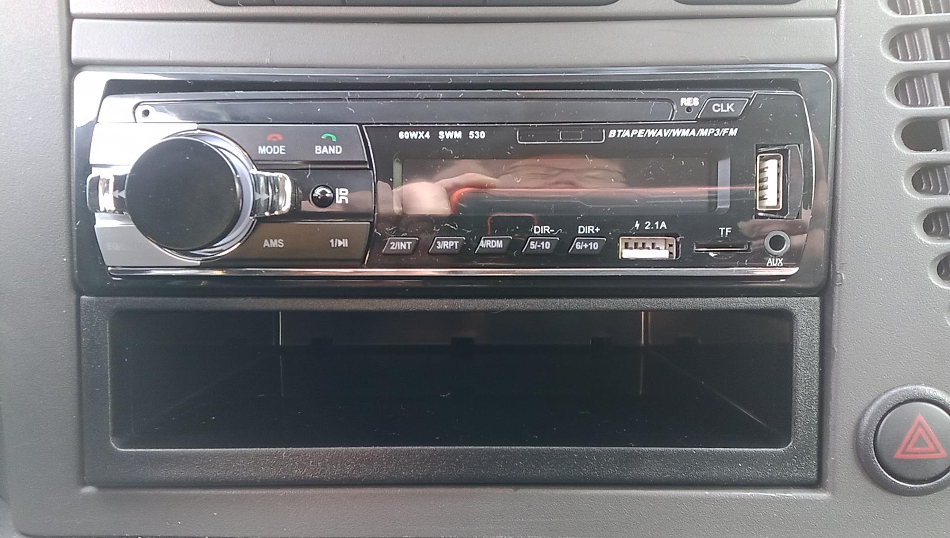

So, ich habe nun die für mich beste Lösung gefunden. Der Einbaurahmen bleibt unverändert, der Steg im Armaturenbrett wird entfernt und auch der Käfig vom SID wird ausgebaut. Dann sieht es am Ende so aus.
Das SID hält bombenfest, auch ohne seinen Käfig.
Die obere Querstrebe des Einbaurahmens ersetzt sozusagen die schmale Blende, die am SID Käfig sonst befestigt ist.
Bitte das Radio nur als Beispiel sehen, das lag gerade so bei mir rum, natürlich passt jedes 1DIN Radio da rein und es gibt sicher optisch geeignetere Radios für unsere Wagen.

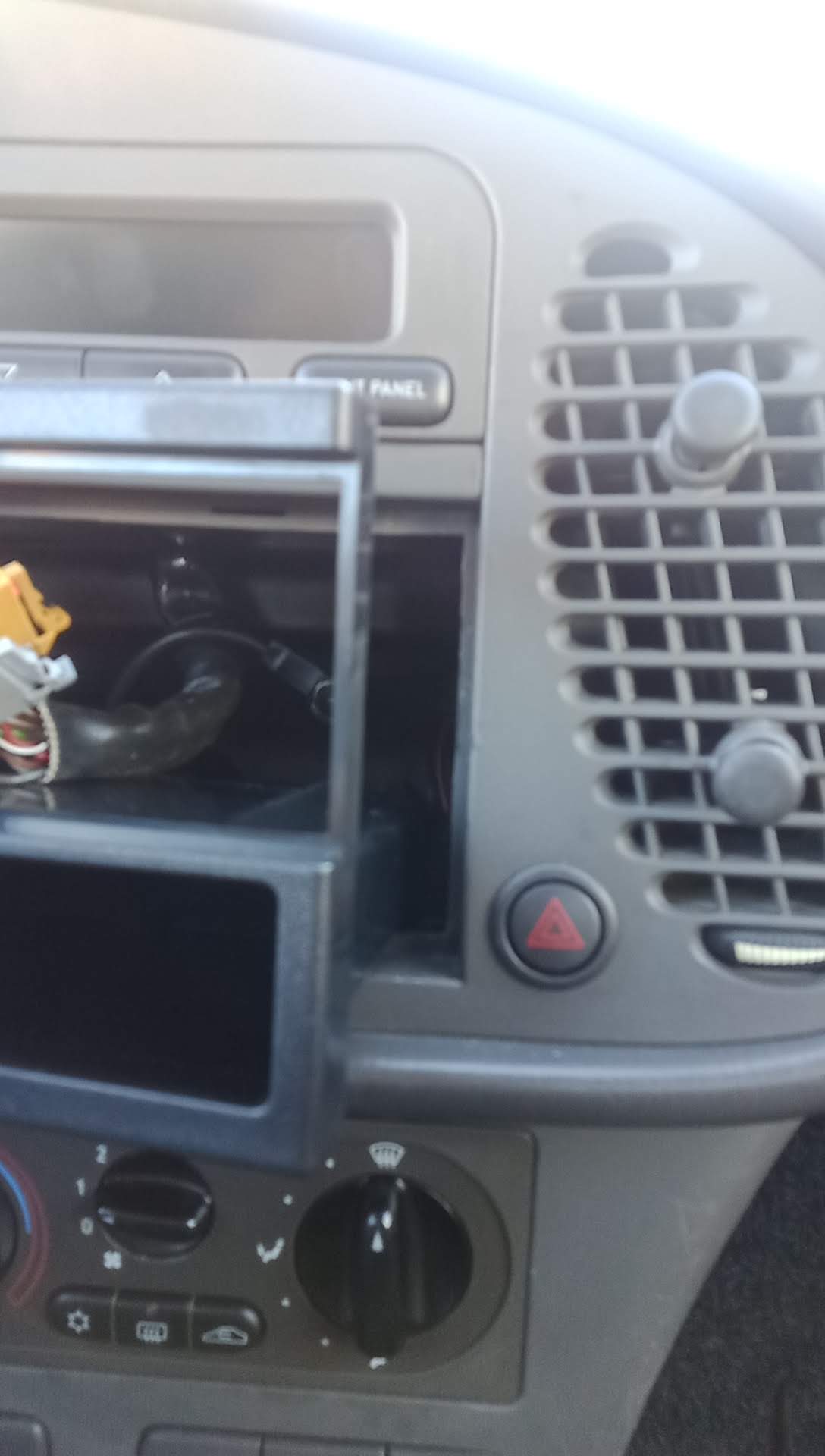

Das Spaltmass oben am SID sieht aber auch nicht wirklich gut aus, oder ist das noch nicht richtig eingebaut?
[ATTACH]222852[/ATTACH]

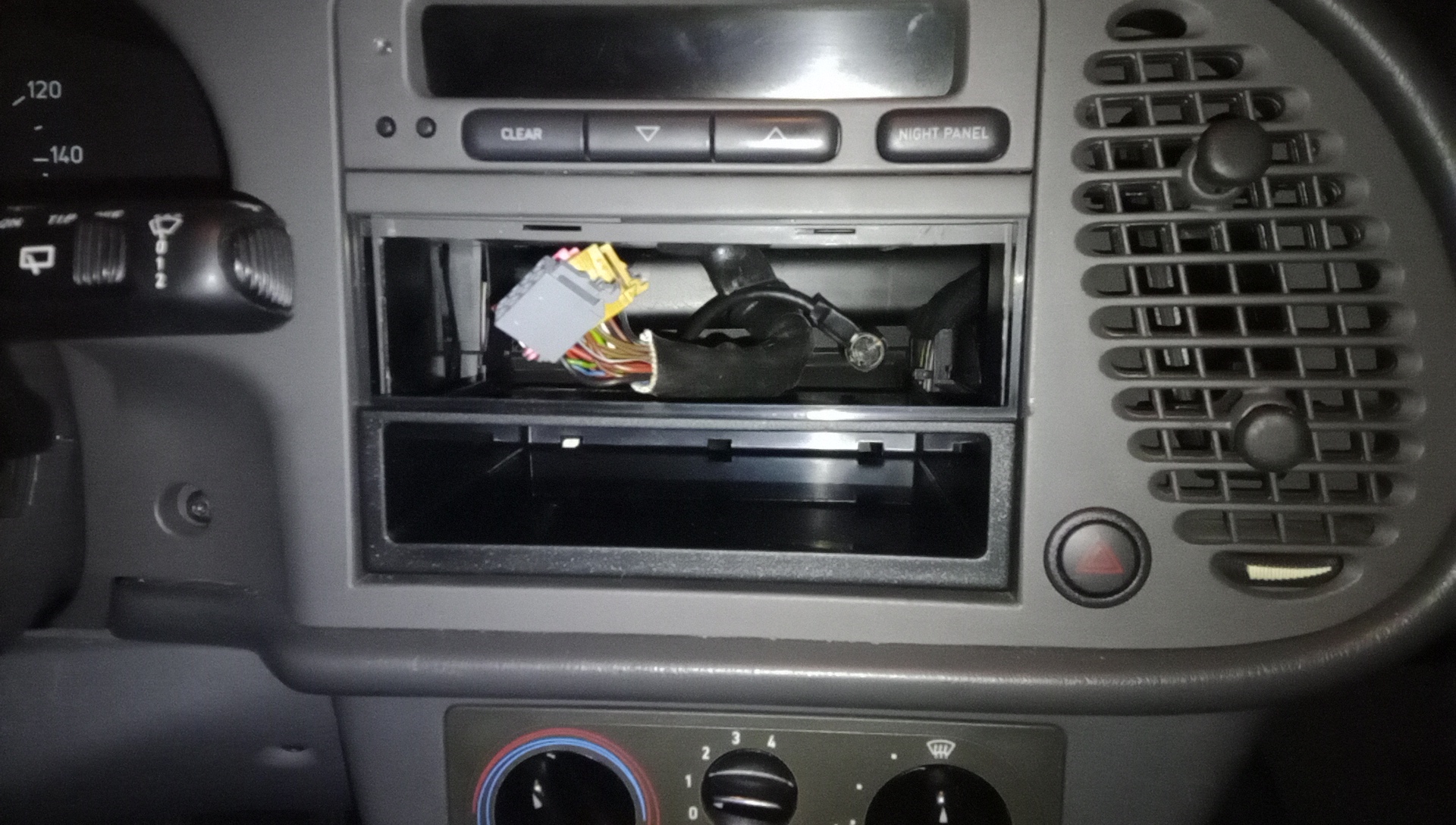

Da hast du absolut recht. Das hat mir dann auch nicht gefallen, daher habe ich nochmal die Lösung mit der "Wegnahme des Steg am Einbaurahmen" versucht und das passt nun -aus meiner Sicht- sehr gut.
Bei der finalen Lösung bleibt der SID Rahmen unangetastet und auch verbaut. Von dem Einbaurahmen aus dem Zubehör wird die obere Querstrebe rausgetrennt sowie unten die beiden Haltenasen entfernt, da das ganze sonst um 1mm zu hoch kommt und dann der Platz in der Höhe für das Radio nicht passen würde.
Der Einbaurahmen hält auch ohne die obere Querstrebe und auch ohne die unteren Haltenasen, einwandfrei.

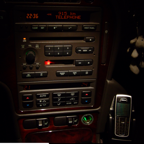

Aber das Argument mit dem fehlenden Ablagaefach kann ich sehr gut nachvollziehen. Im 9.5 habe ich eine originale Halteurung in der mein Handy steckt - im 900II nicht, und da bin ich auch froh, dass ich da wenigstens diese kleine Ablage habe.
Ja, optisch finde ich, geht sowohl beim 9-3I/900II oder erst recht dem 9-5I nichts über das Original. - das ist einfach alles aus einem Guss.
