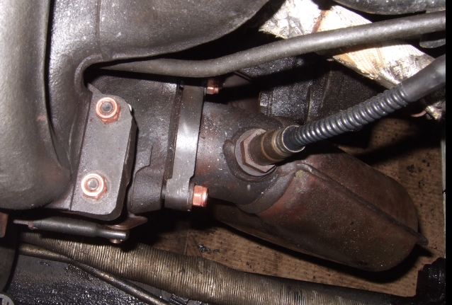

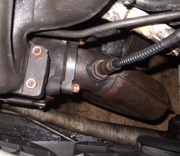

Da hatte aber jemand Zinkspray übrig...
Ja so ist es, vor der 1. Lambdsonde gibt es in der Verdickung noch einen "Vor-Kat" (1), der "Haupt"-Kat (2) sitzt dann unter der Ölwanne.

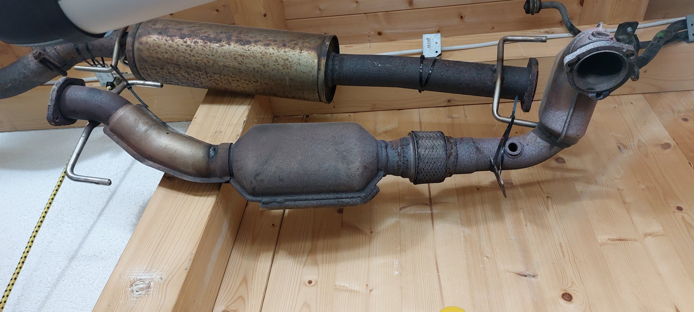

Inzwischen ist aber wieder der alte OE-Kat drin, weil man bei Bandel (bzw. deren Zulieferer) einfach (zu) kleine Rohre zwischen Turboflansch und 1. Kat verwendet hat. Der liegt jetzt für den Notfall im Regal.

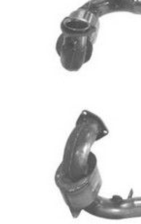

Da scheinen der Walker und der Bandel ja irgendwie aus der gleichen "Schmiede" zu stammen...:frown:
Hab mir gerade den Vegaz aus deinem Link nochmal angesehen - sehe ich das richtig, dass der Anschluss für die 1. Lambdasonde dort unter dem Flansch sitzt?
Das wäre für die Montage suboptimal, und auch der dickere Vorkat dürfte der Klimaleitung deutlich näher kommen - wenn es überhaupt passt...

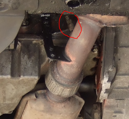

[mention=800]patapaya[/mention] Sorry, aber da reicht die Kabel-Länge schon nicht aus. Also totaler Schrott. Oder es gibt da eine Verschluss-Schraube, die man öffnen kann um eine Meß-Sonde dort einzusetzen...für andere Märkte???
Aber hinter dem Hauptkatalysator gibt es für die Monitorsonde ebenfalls ein Gewinde?
Ich denke da speziell an den US-Markt, wo die AU ja etwas schärfer ist. (was die Abgas-Normen angeht) Zusätzliches Loch, um den Vorkat zu testen...oder die Funktion wirklich zu überprüfen.
Das sind aber nur Vermutungen meinerseits. In Germany gibbet sowas nicht.

Meine Fotos in #10 und #21 stammen definitiv nicht von Aftermarket-Teilen, sondern von dem originalen Kat, mit dem das Auto mal ausgeliefert wurde - hab sie zum Vergleich mit dem Bandel-Teil in #4 (der die Sonden aber an identischer Stelle hat) extra nochmal rausgesucht. Und die Sondenkabel reichen problemlos bis dort, wo die Sonden sitzen.
