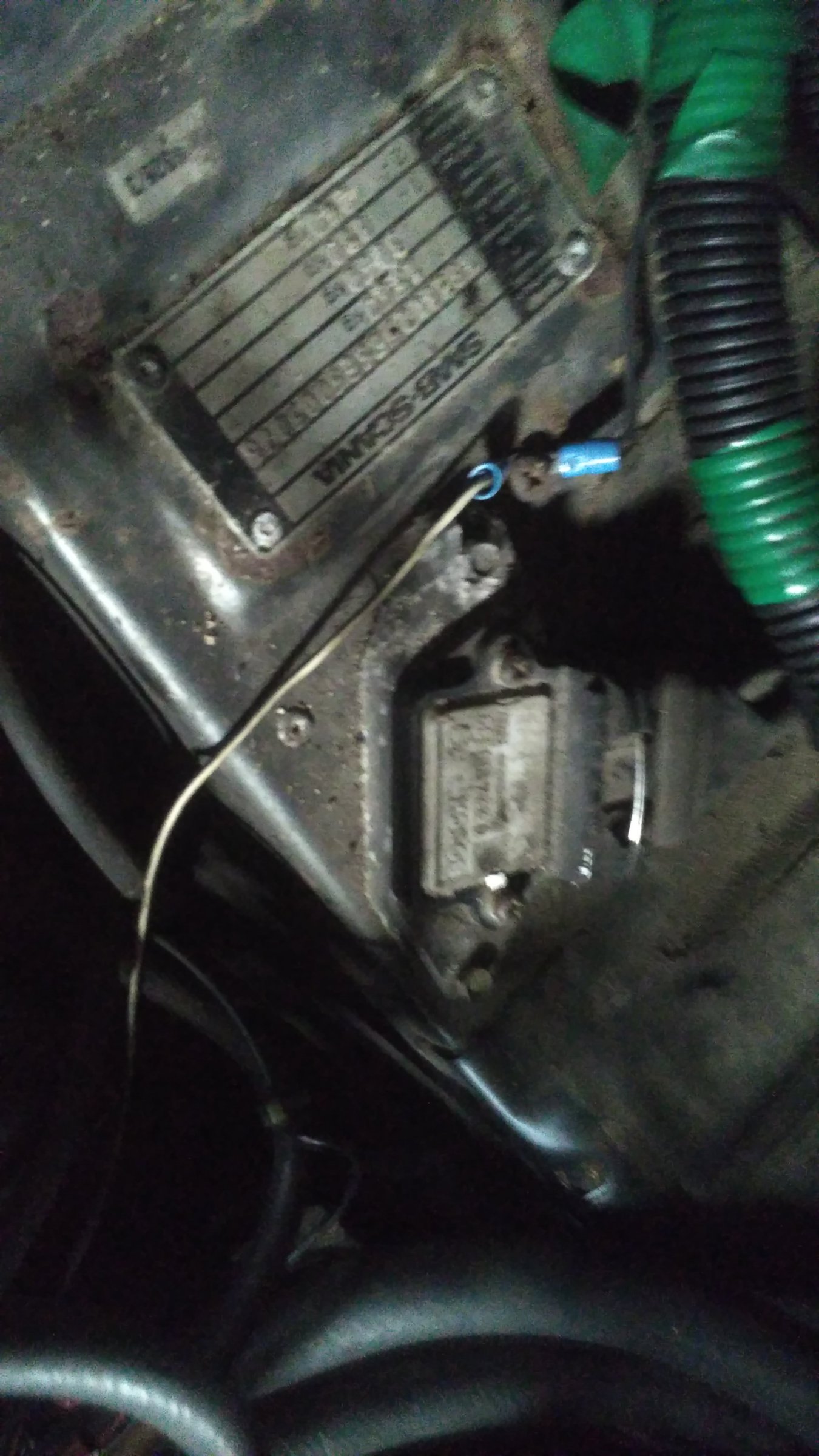

IMG-20230303-WA0000.thumb.jpeg.9d879acef7403ea0978e6700dad0290d.jpeg Danke für die Antworten.
Es ist dann wohl ein 84 er mj, zudem mit einer Gasanlage verbastelt
Hat aber mit der Gasanlage erstmal nix zu tun

Was soll ich sagen...:smile:? Bevor wir anfangen, planlos Komponenten der Zündanlage zu tauschen, wollte ich fragen, wie es etwas systematischer geht.
Symptom: kein Zündfunke, kein Ausschlag des dzm. Vor dem zkd- wechsel lief er gut.
Wollte mir jetzt den Hallgeber anschauen und evtl austauschen. Kann es den irgendwie zerschossen haben?

Kabel vom Hallgeber bis zum Modul ersetzt, da zu viel Grünspan. Neue Stecker beidseitig und gut war. Ich gehe von einem "knusprigen" Kabel aus
Vielen Dank für die Systematik, patapaya und die Glaskugel, 99SR, es war das Kabel aus #2, die Kabel im Stecker vom Zündverteiler/ geber.waren abgerissen...

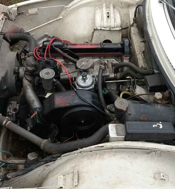

Hallo in die Runde,
ich hänge mich hier mal an.
Ich habe einen 71er 99 1.7 bei dem ich keinen Zündfunken habe.
Weder an der Kerze, noch am Kabel von der Spule zum Verteiler.
Probehalber habe ich eine Spule eines 900 8V genommen, dort kam auch kein Funke.
Ob eine 900 8V Spule am 99 funktioniert, keine Ahnung, aber wenn ja sollte zumindest der Funke kommen.
Damit wollte ich die verbaute Spule als Fehlerquelle ausschließen können.
An die Spule gehen + und - ran, ich hatte gemessen beim Anlasserdrehen, aber es kam kein Strom an (sofern ich richtig gemessen habe).
Was soll dort anliegen, 12V, 14V?
Die Sicherungen sahen iO aus, kann man im Sicherungskasten noch etwas sinnvolles messen, um dem Fehler auf die Spur zu kommen?
Was liegt vor der Zündspule, was den Strom steuert?
Ich kann am Samstag wieder am Wagen sein und Hilfestellungen ausprobieren.
Danke :hello:
PS: wegen Umzug werde ich den Wagen bald verkaufen, aber den Zündfunken wollte ich noch finden. Danach gibt es eine Forumsspende :smile:
Plus muss fest anliegen, und weitestmöglich der jeweiligen momentanen Akku-Spannung entsprechen. Beim Startvorgang sind das auch mal gerne weniger als 10V.
Minus wird entweder vom Unterbrecher oder einem entsprechenden Zündsteuergerät "bedient". Wie das bei Deinem 99er genau ist, kann ich leider nicht sagen.
Falls unterbrechergesteuert, ist evtl. nur der dortige Kondensator defekt.
