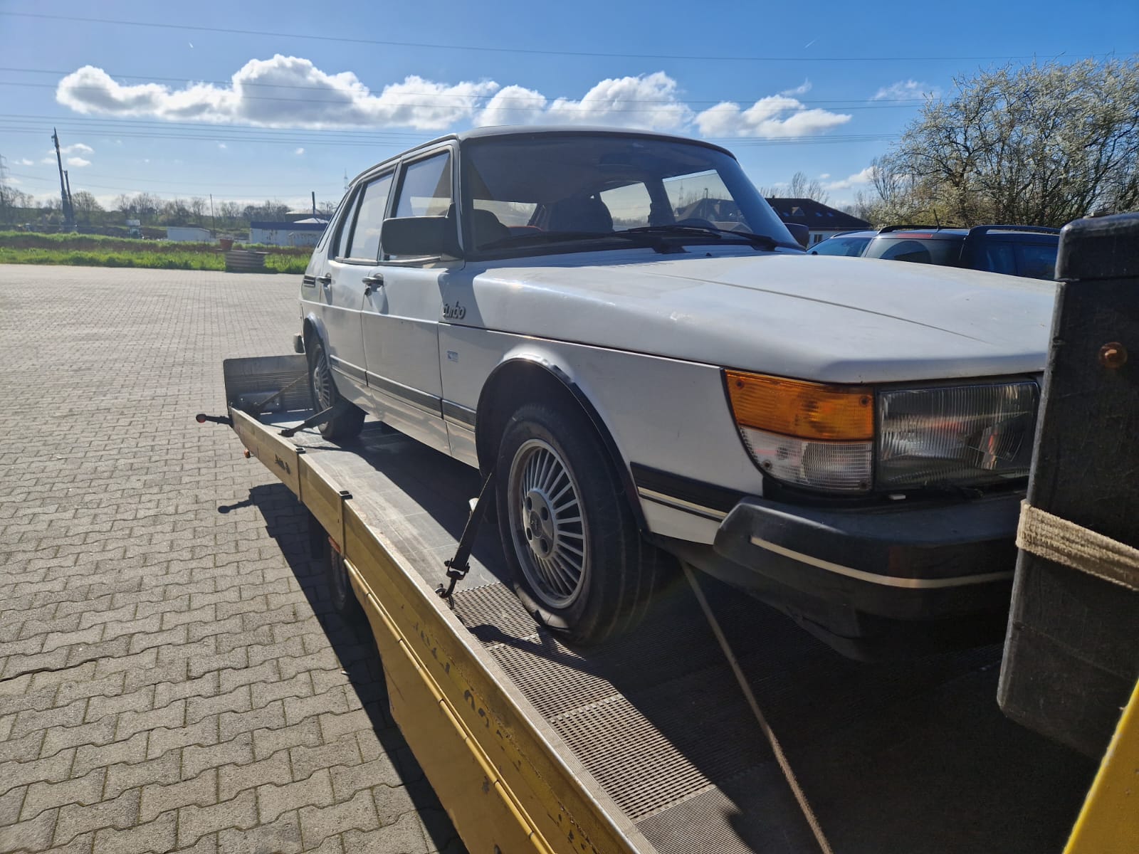

...endlich, heute ist die Fuhre angekommen, bei schönstem Wetter:top:
Jetzt steht er sicher, der Aero muss das nächste Jahr ohne Garage auskommen:redface:

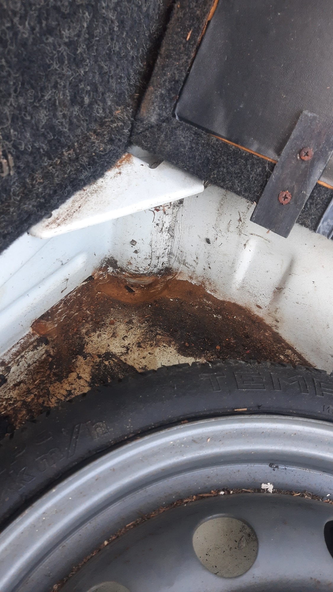

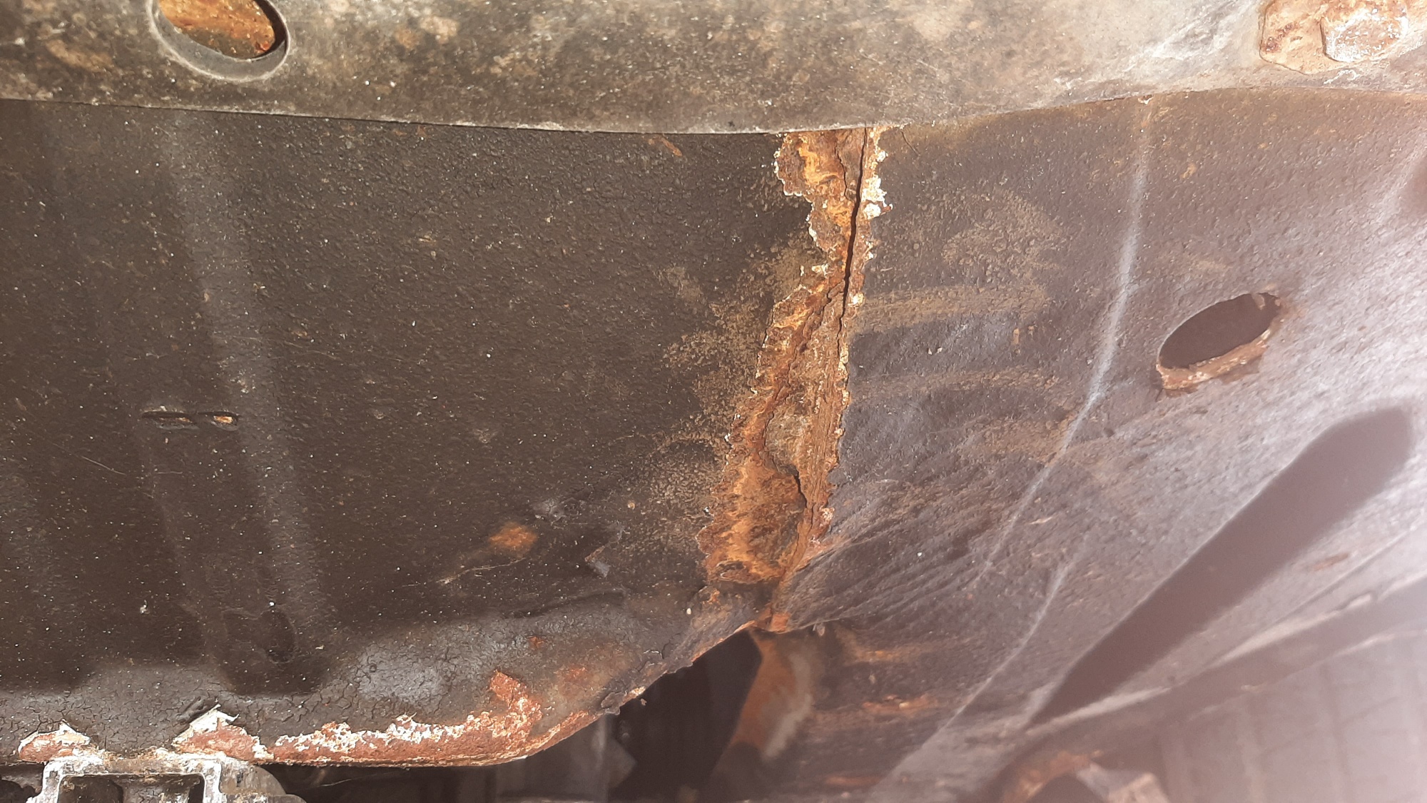

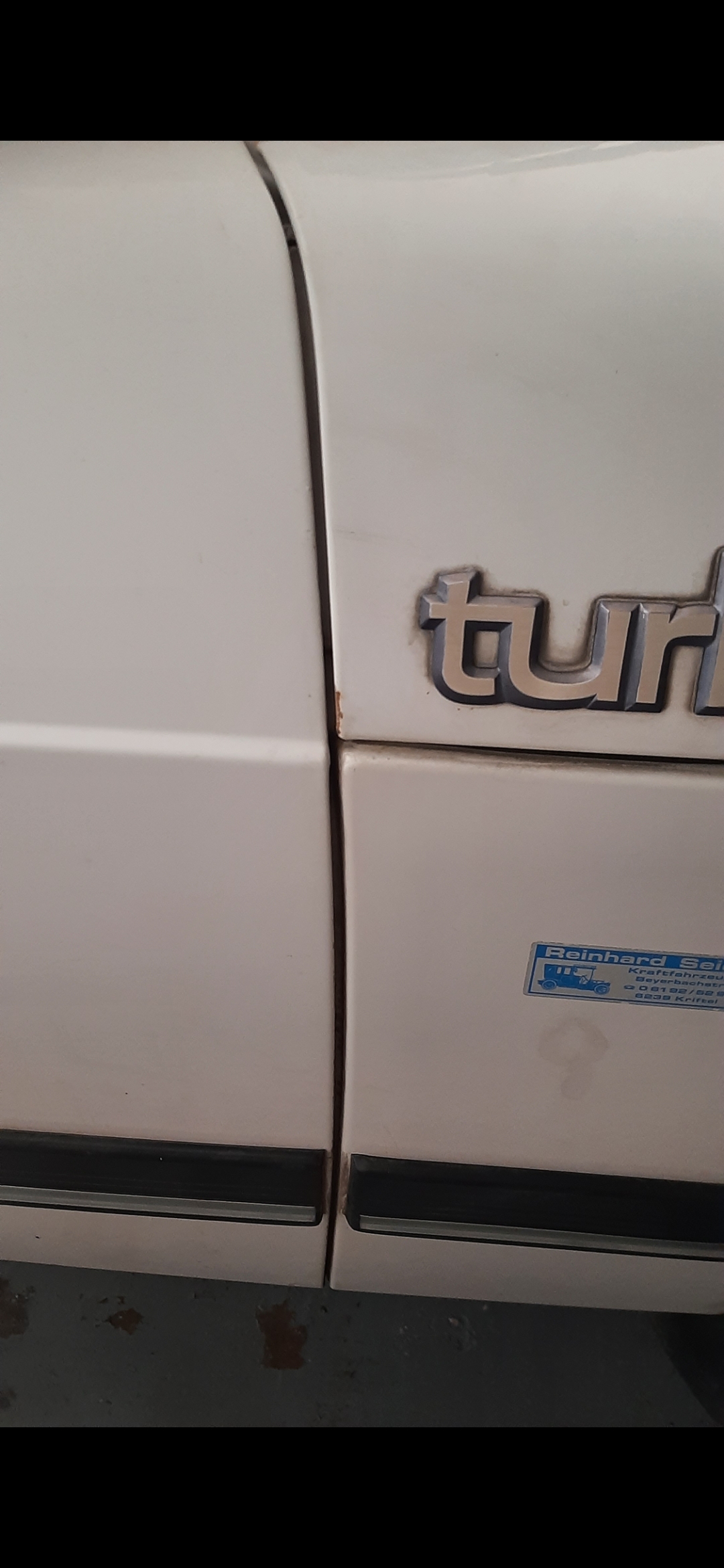

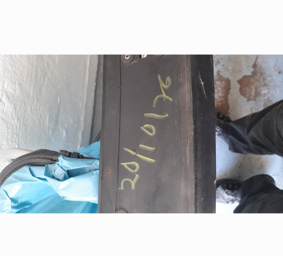

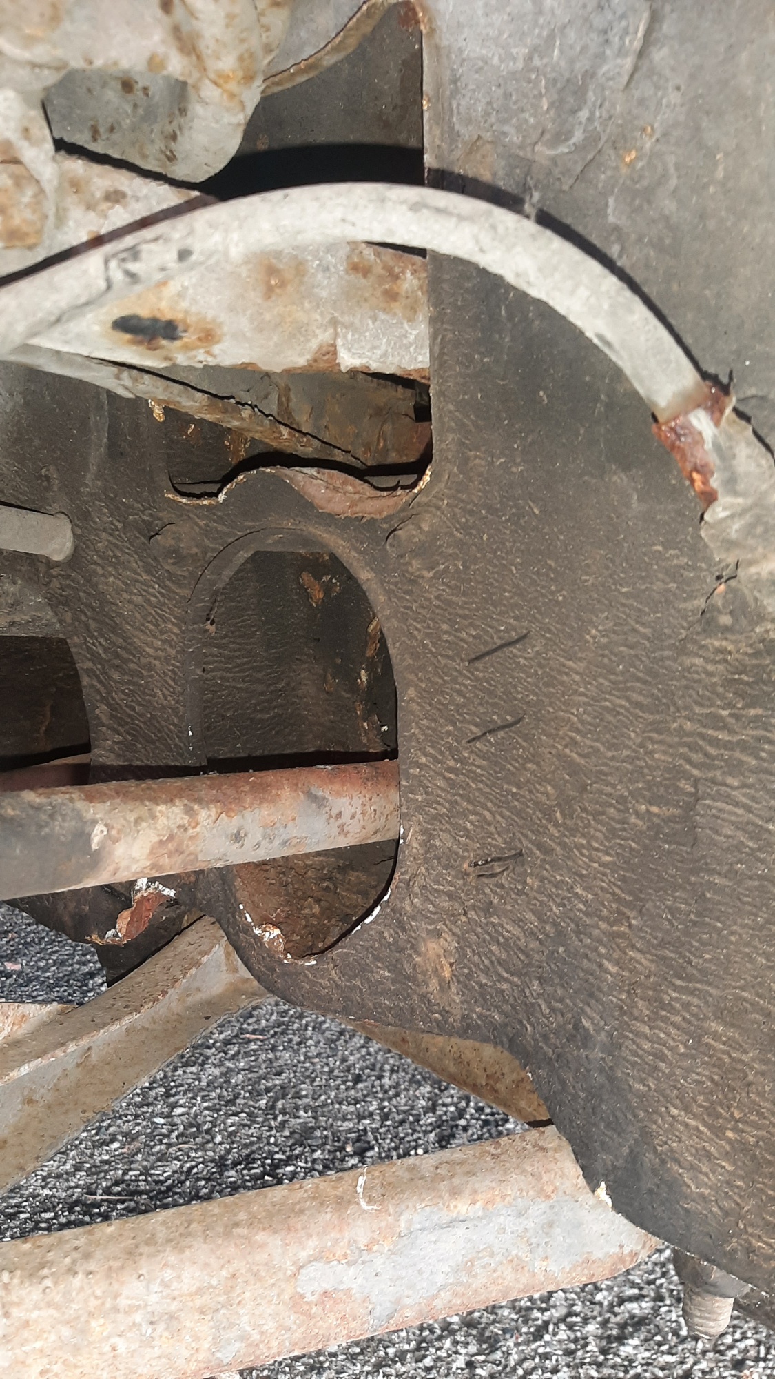

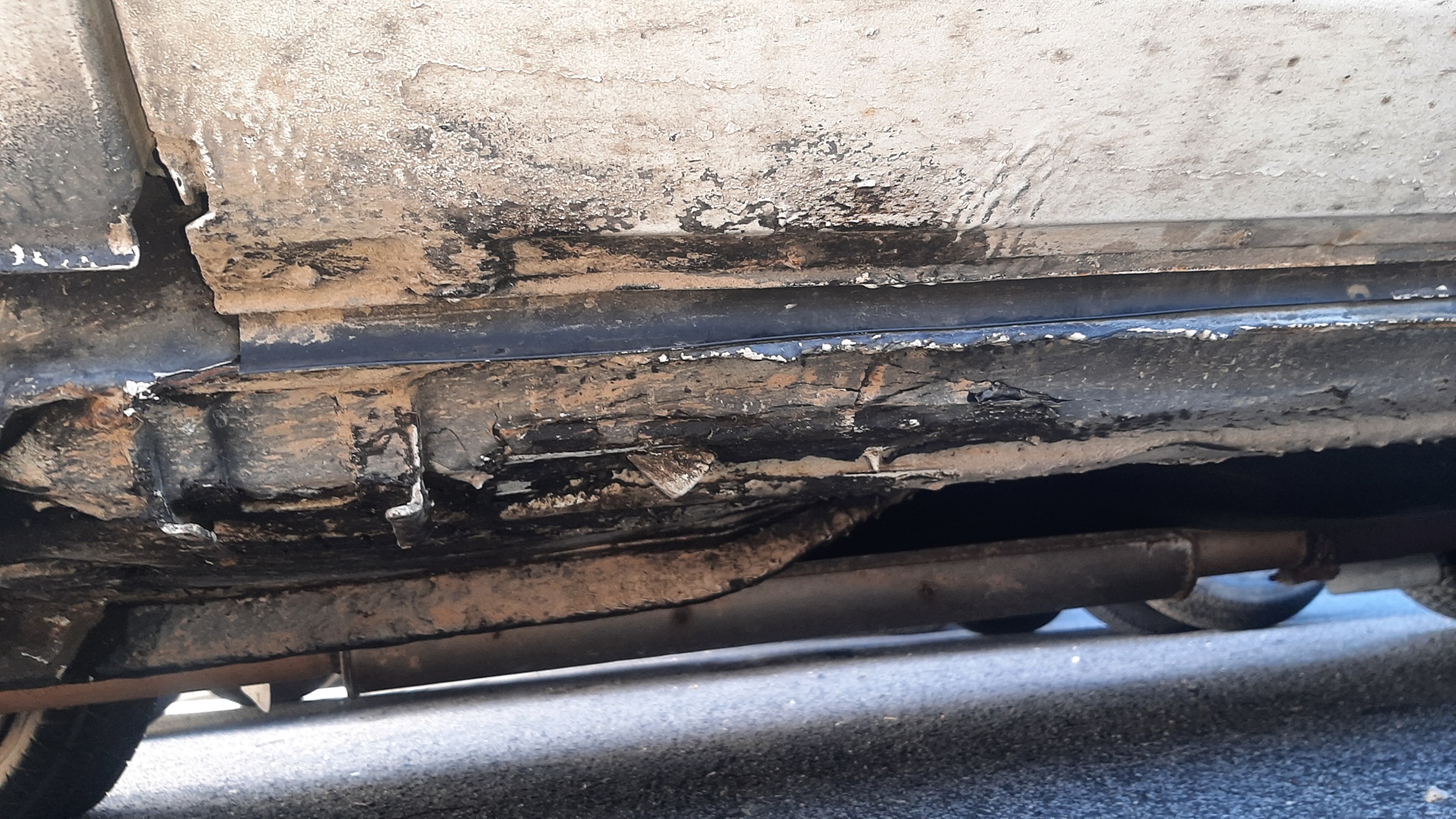

Das hier sind 2 Stellen, welche mir Sorgen machen
20230403_130003_resized.thumb.jpg.ea08a00f3abd23e0a275fd72b20739f7.jpg20230403_130009_resized.thumb.jpg.70b52f541299814ce1504d26bc005349.jpg

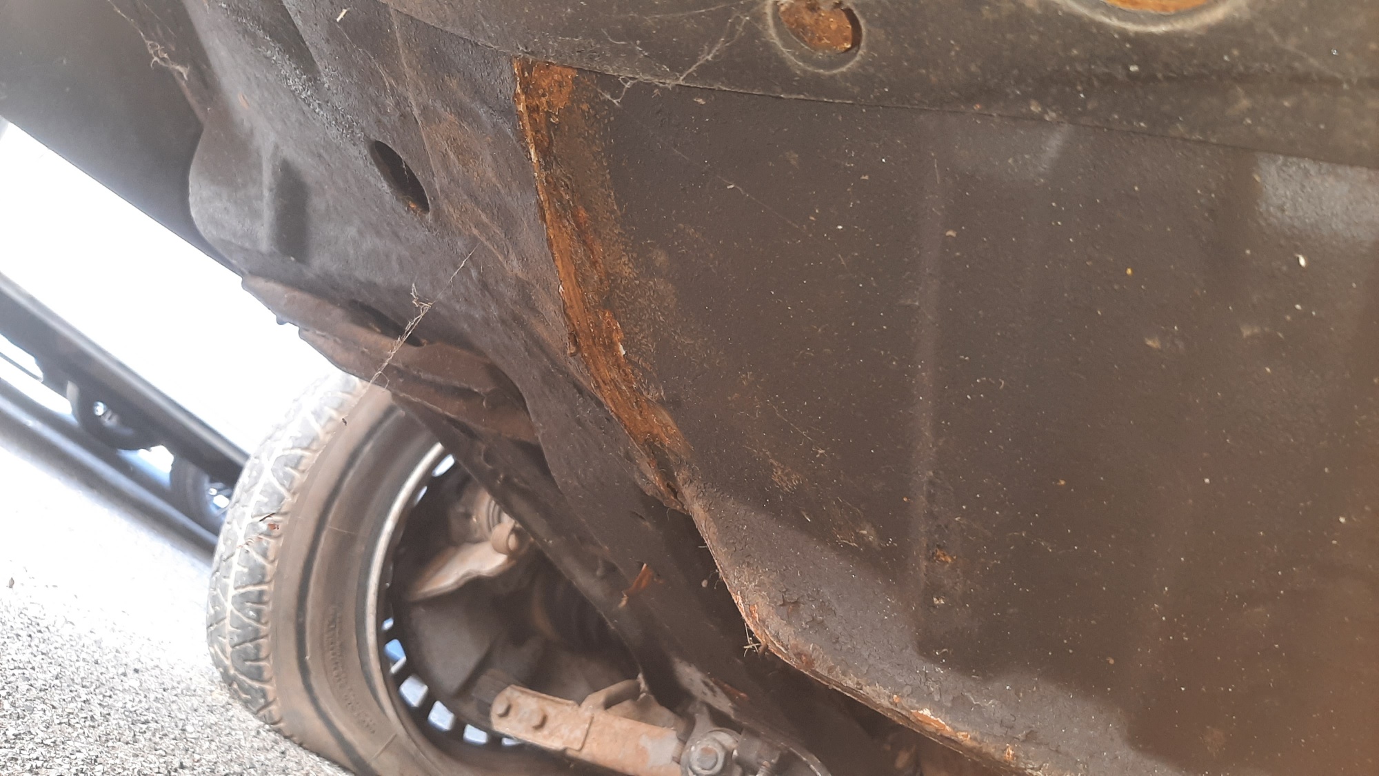

Ist dies eine problematische Stelle? Habe ich so noch nicht gesehen:redface:
Bearbeitet von guido n

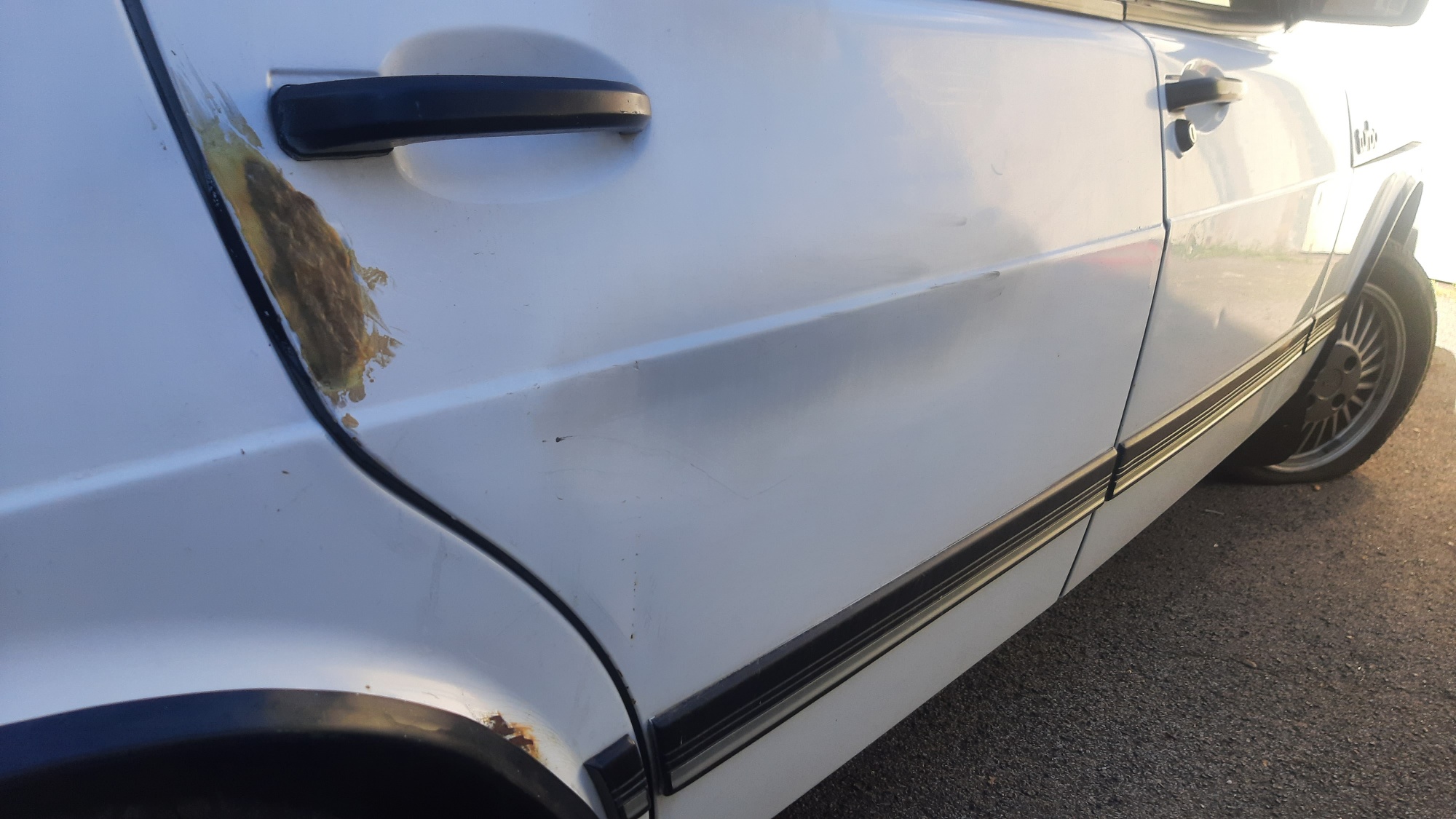

Der Lack ist doch arg mitgenommen, in der dunklen Halle sah dieser noch besser aus.
Einige Stellen wurden bereits nachlakiert und der Lack ist total stumpf.

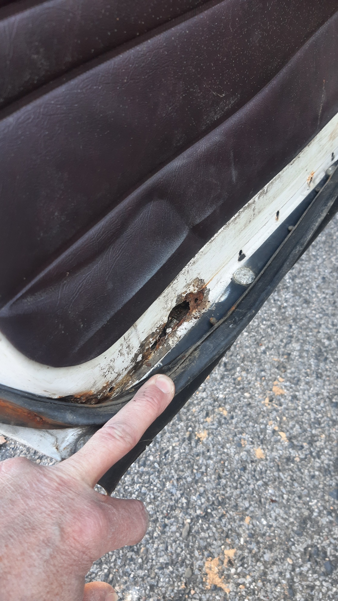

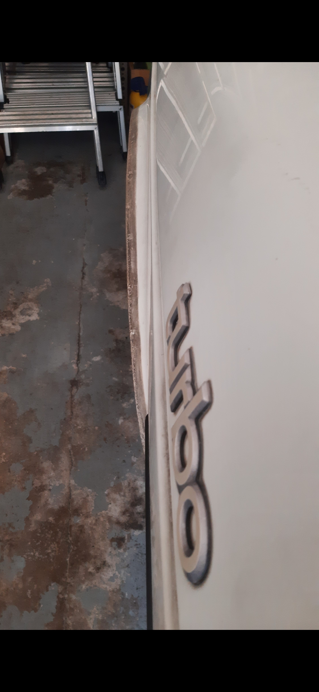

Das hier ist das Loch in der Tür
Sonst sieht alles noch recht gut aus

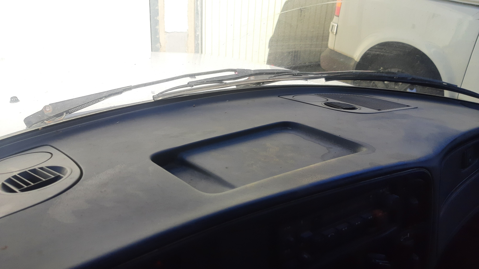

Rissfreies Armaturenbrett

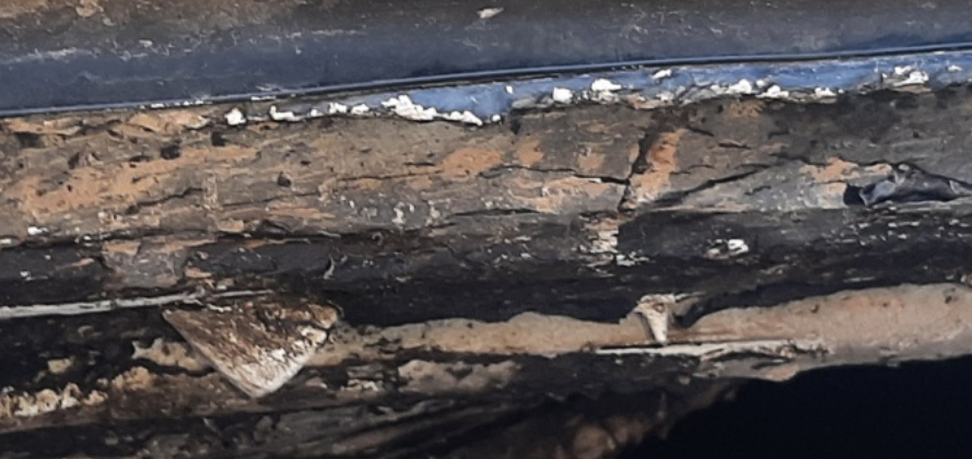

Etwas Arbeit erwartet dich da schon noch, und ohne Schweißgerät wird es nicht abgehen - aber das letzte Foto ist doch ein Trost.
Wie viel Arbeit das am Ende wird, wird man sicher erst richtig abschätzen können, wenn du den braunen Stellen zu Leibe gerückt bist.- gerade da, wo der Rost in Falzen und Dopplungen sitzt, wie z.B. an der Stelle am Vorderwagen...
Bei meinem sah es auch an vielen Stellen sehr braun aus - das allermeiste, gerade am Unterbodenbereich, stellte sich dann aber doch als oberflächliche Anrostung noch ohne strukturelle Schwächung heraus, was sich mit entsprechender Rostentfernung und Konservierung gut behandeln ließ.
Rausschneiden, ordentlich entrosten und passgenau einschweissen.

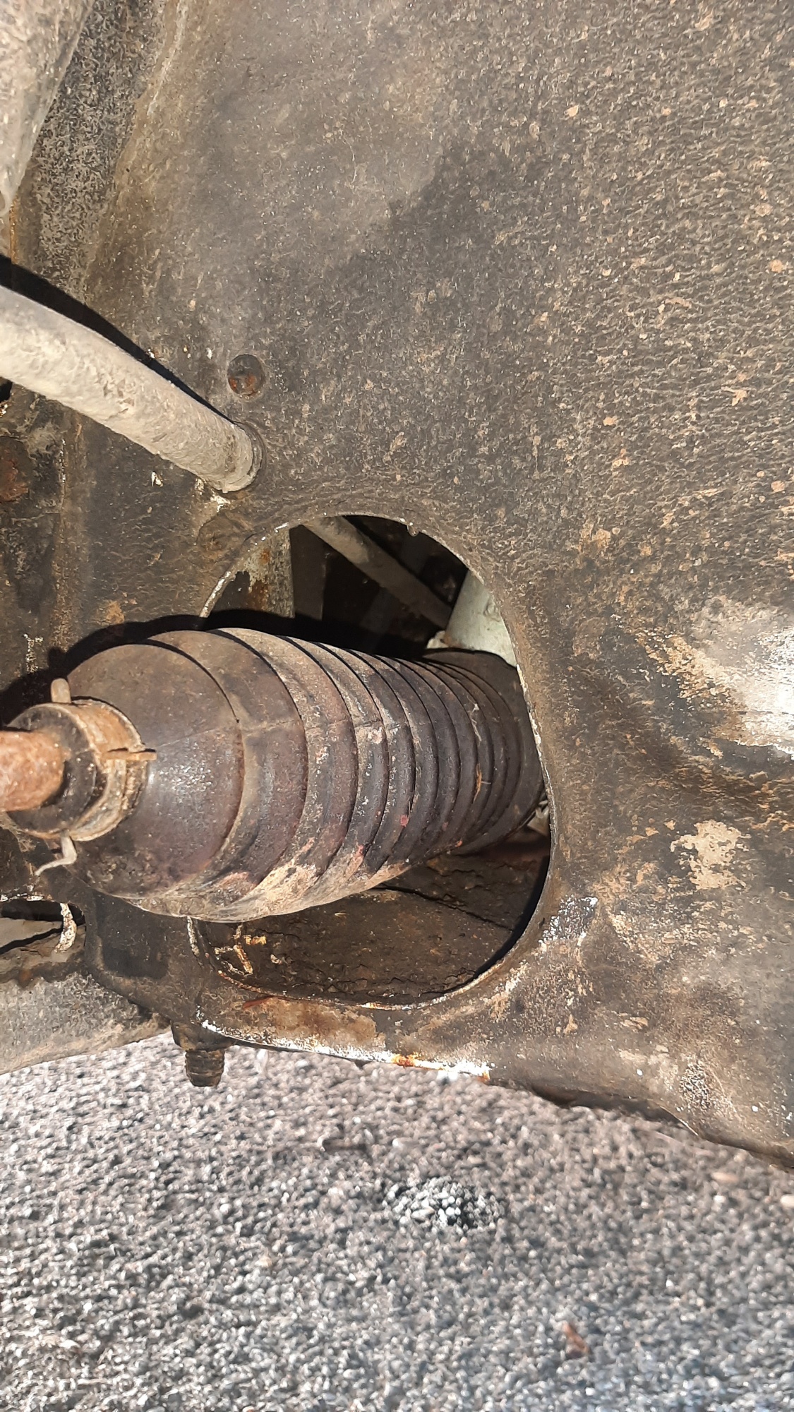

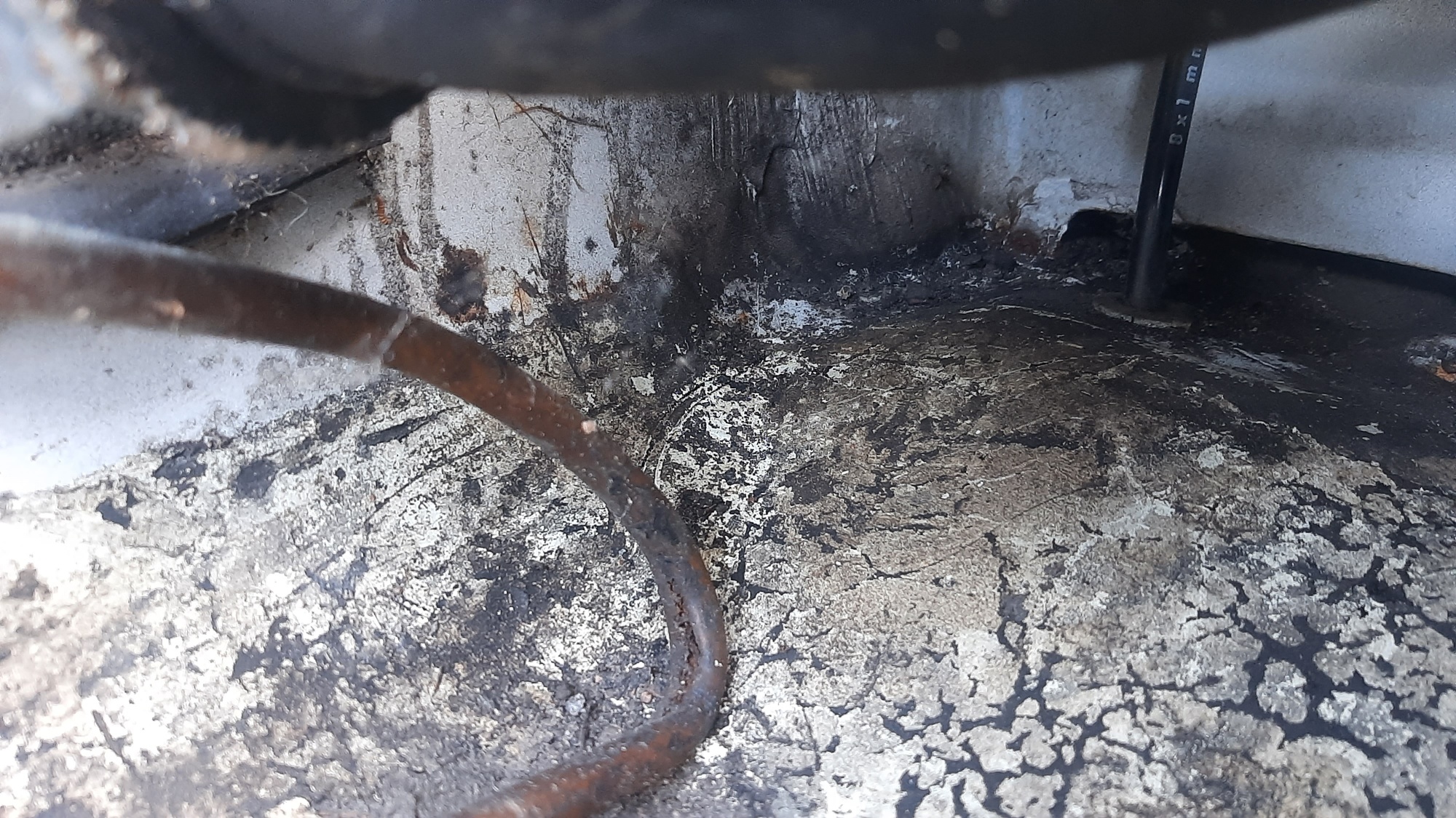

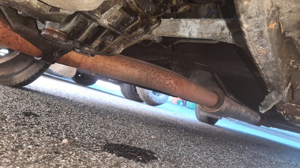

Hier ist es sehr ölig, tropft richtig. Hat jemand eine spontane Idee?
[ATTACH]224220[/ATTACH]
Kurbelwellensimmering und Ölpumpendichtring ersetzen.
Das machst Du zusammen mit den diversen anderen Kleinigkeiten, sobald der Antrieb draussen ist, dann ist das einfacher.
Erst einmal werde ich alle Tüvrelevanten Probleme beseitigen, dann H Vollabnahme, so das er fährt.
Danach folgen die Feinarbeiten, wie Antrieb raus, Lackaufbereitung, Innenraum schön machen:ciao:
Mit dem lecken Motor/ Getriebe wird das aber nix mit H-Abnahme.

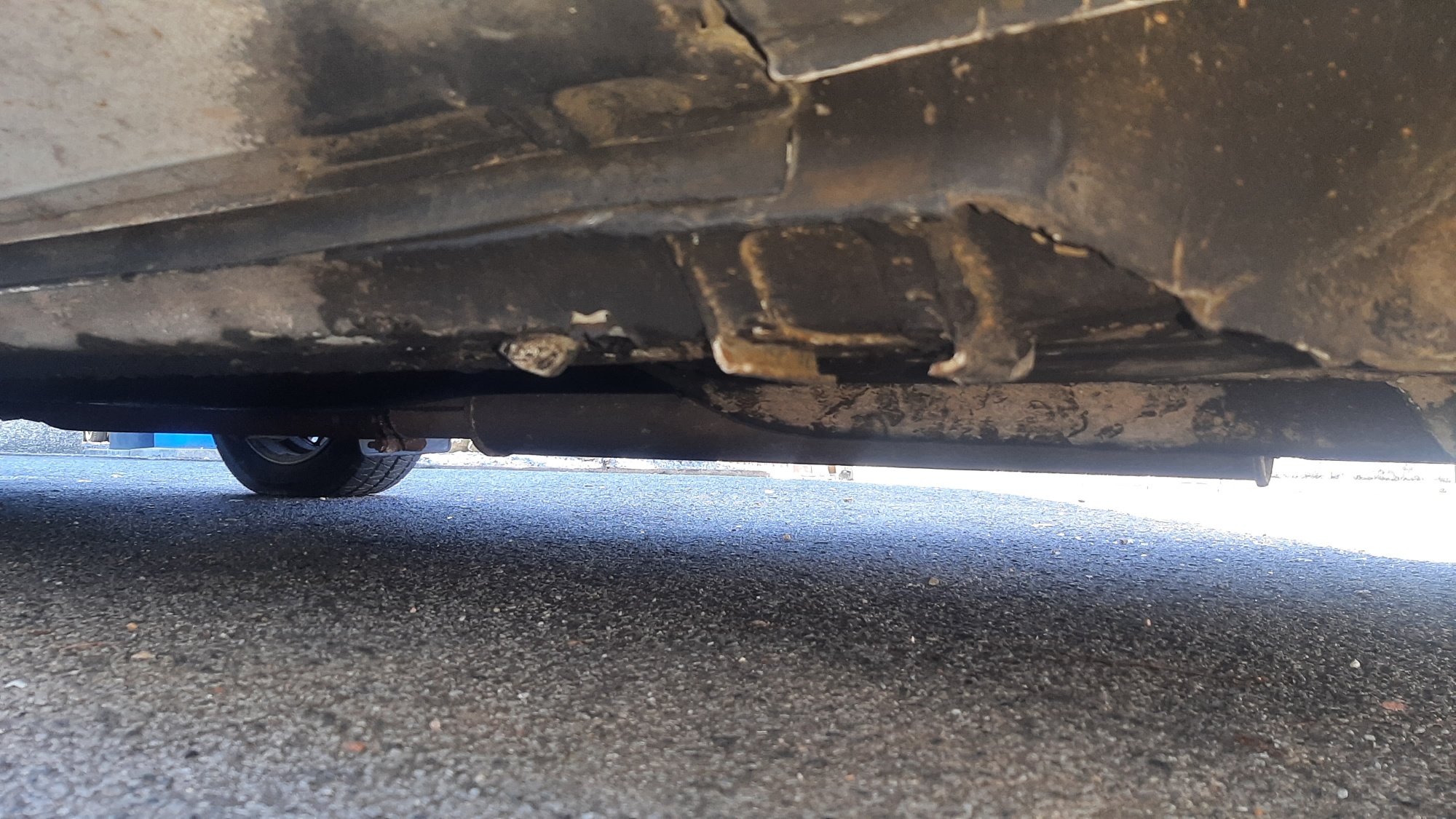

Wenn deine Aufzählung oben so wirklich halbwegs zutreffend und vollständig sein sollte, dann wären die aufgezählten Negativpunkte tatsächlich nichts Dramatisches - das Bild von der hinteren Wagenheberaufnahme lässt mich an der Einschätzung "keine Durchrostung" leider doch zweifeln...
Aber mag ja doch täuschen auf dem Bild - ich würd's dir jedenfalls wünschen, dass ich mich da irre.
Vitamin B ist alles :biggrin:
Hey Patapaya, zum Glück sieht es nur auf dem Foto so aus, der ganze Unterbodenschutz löst sich ab und die Verbindung mit dem Dreck/Staub gibt diese zerfetzte Optik preis.
ich habe alles mit Schraubenzieher und Hammer bearbeitet, alles fest nur Oberflächenrost:top:

...alles fest nur Oberflächenrost:top:
Puh - Glück gehabt!
Schön, dass das nur täuscht!
Dann bleibt ja vor allem die Tür - wenn du dafür auch entsprechendes Vitamin B hast, dürfte das ja auch schnell erledigt sein.

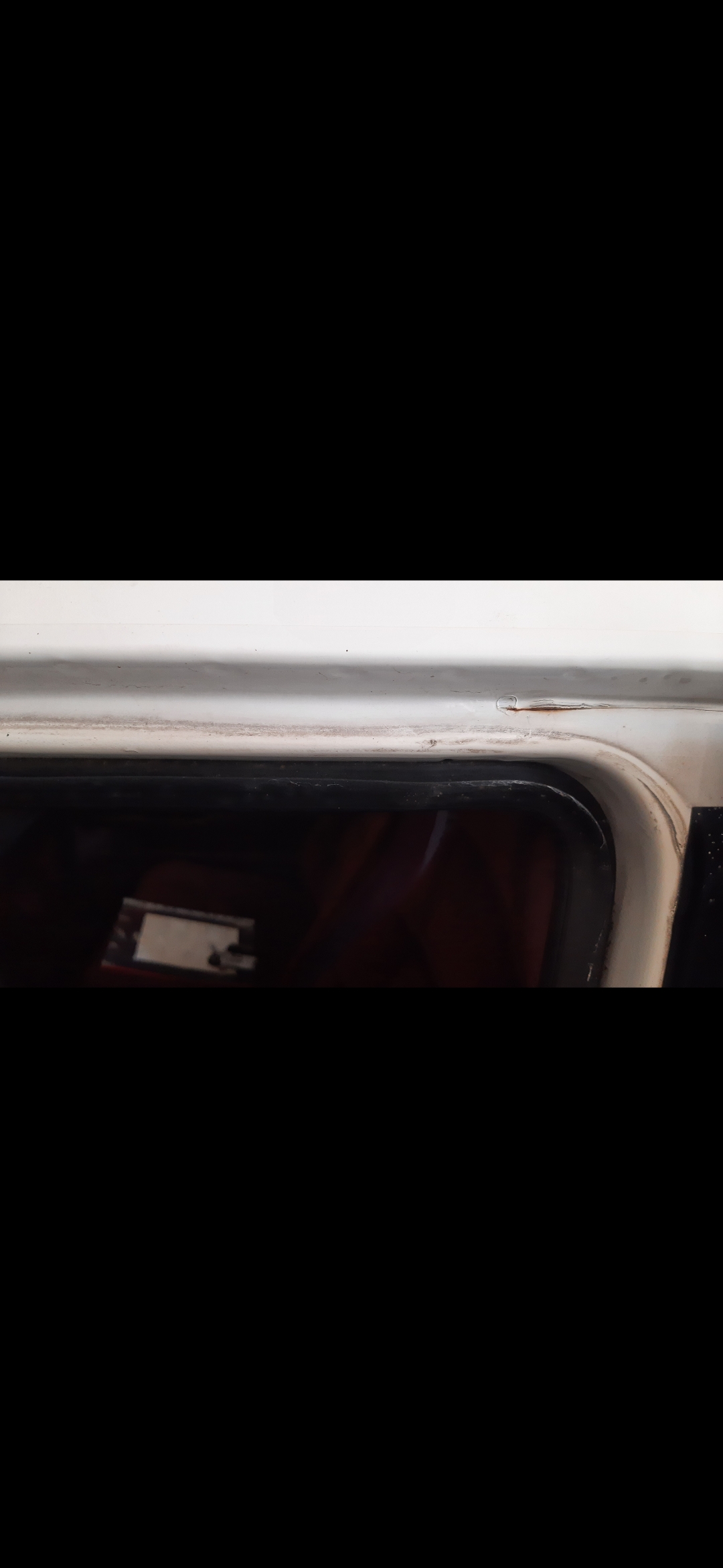

Ich habe eben mal den Heckspoiler abgeschraubt
...sieht nicht mehr original aus.
Bei genauer Betrachtung, ist mir aufgefallen, dass die ganze Karre schon einmal lackiert wurde. Die Heckklappe,
die beiden hinteren Seitenteile, Haube, Dach, keine Ahnung, ich glaube alles:eek:
Bei dem alten weiß muss man schon genau hingucken:redface:
Hier in dem Türrahmen zum Dach sieht man es auch

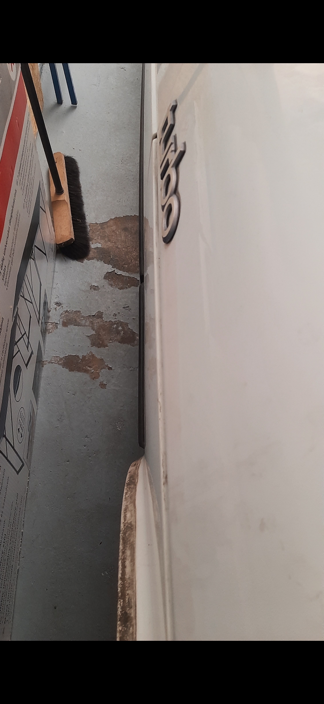

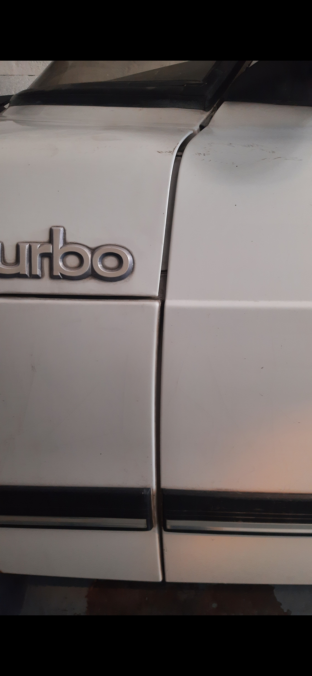

Sind die Spaltmaße an der Haube/Kotflügel/Türen so normal?
Links
Rechts
Auch die Ausladung der Kotflügel kommen mir spanisch vor
Links
Rechts
Nicht, dass ich mir nen extrem Umfaller ins Haus geholt habe:cool:
Man ist ja bei der ersten Besichtigung eines Scheunenfundes total Betriebsblind, weil man total euphorisch ist:redface:
Na ja, Hauptsache, keine großen Schweißarbeiten:smile:
Guter Plan.
Holz gibt es in den Türen allerdings nicht.
Ja...irgendwie so nen Pressspan, oder?
Habe noch nie ne Türverkleidung saniert:tongue:
Das kann man gut nachbauen, habe ich hier im Forum schon einmal gesehen:top:

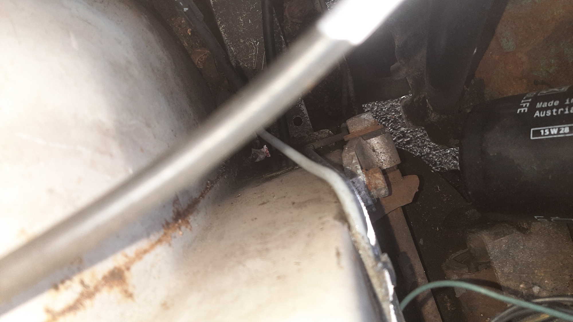

Die Bremsleitungen im Motorraum sind auch weiß überlackiert, da war es mir schon aufgefallen…. Warum…?
Sieht weitgehend nach Serie aus...:cool:
