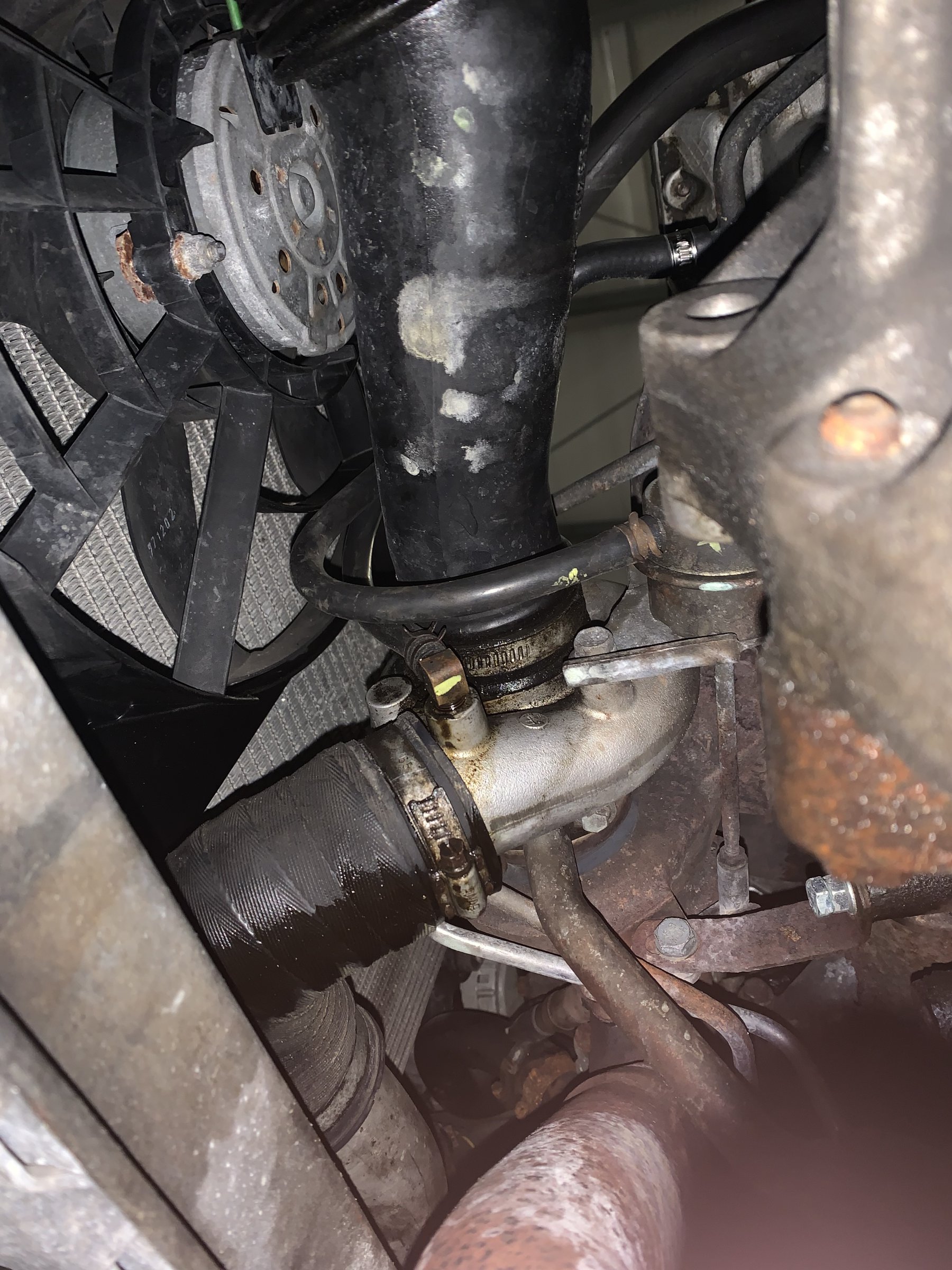

Und beim gestrigen Ölwechsel ist mir Öl am Turbolader aufgefallen (siehe Bild).
Kann das aus der Verschraubung für den APC-Anschluss kommen?
