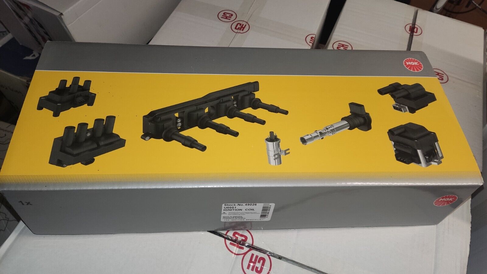

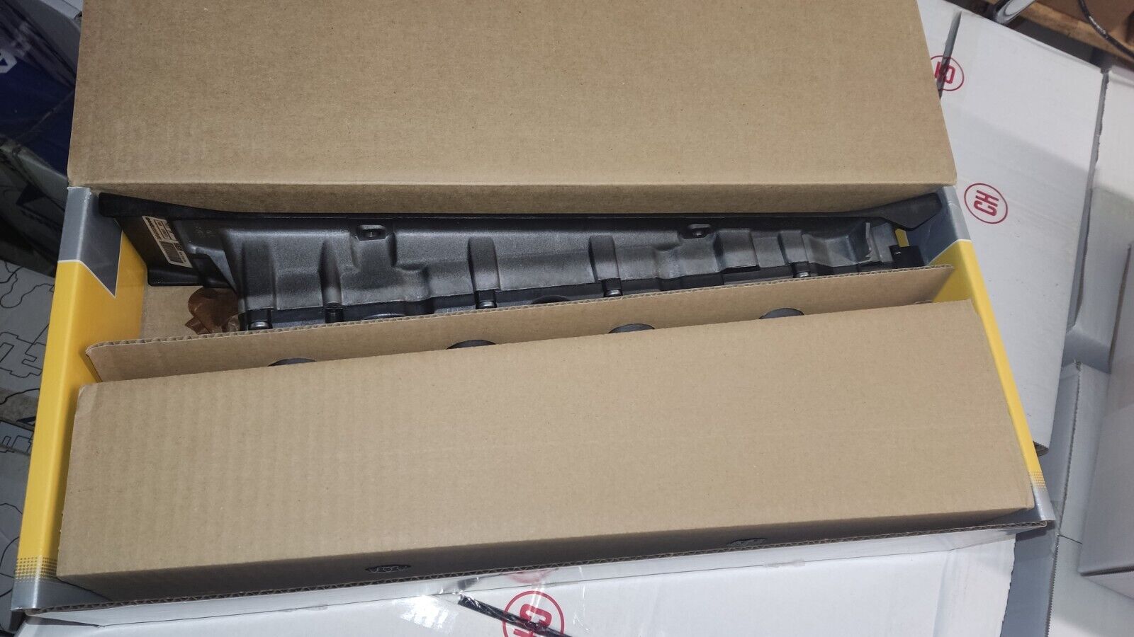

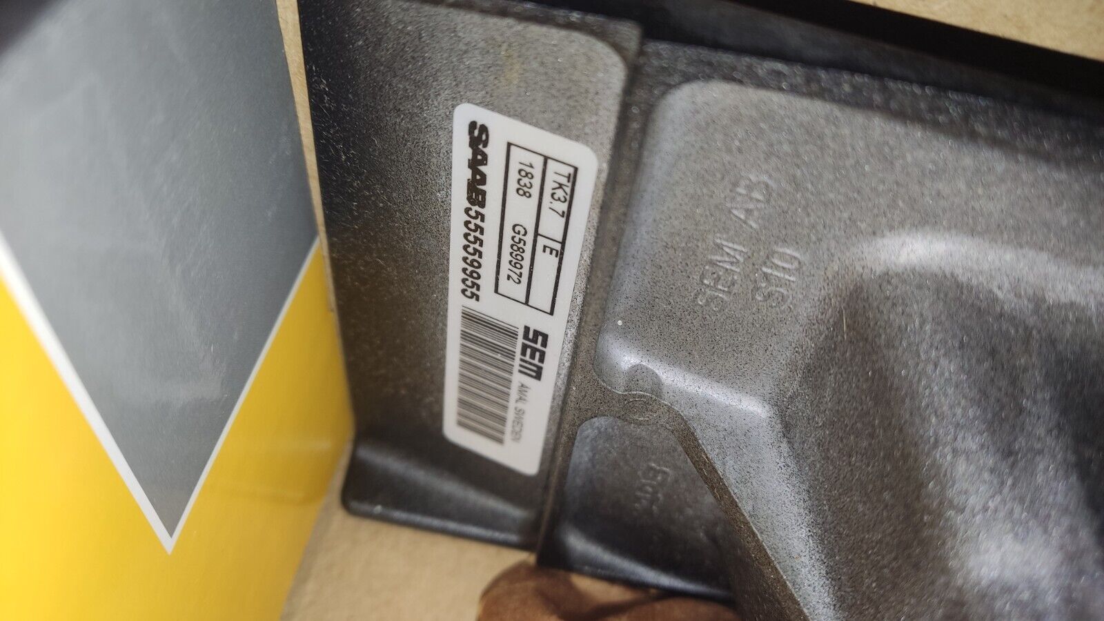

Die NGK-Zündkassette ist die SEM-Zündkassette. Zumindest bei der T7 ist das definitiv so.
Wenn ich das richtig weiß hat Airtek/Wells die von SEM produzierten Zündkassetten vertrieben unter dem Namen SEM.
NGK hat das Unternehmen 2015 aufgekauft. Bei den im NGK-Karton verkauften T7-Zündkassetten sind auf jeden Fall SEM-Zündkassetten drin mit SEM-Aufkleber.
