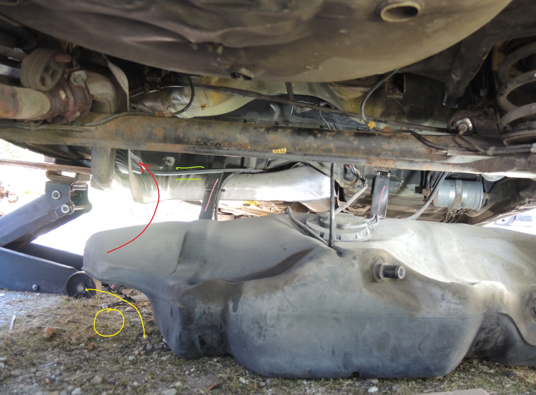

Was muss weg oder los damit der Tank runter geht?
  • Das Handbremsseil linke Seite geht unter dem Tank durch. Dies muss an der Bremse ausgehängt werden, aus dem Gegenhalter ausgefädelt werden. Runter hängen lassen reicht.
  • Kann sein, dass es wegen der Gasleitung bei meinem zu eng war und sonst geht. Aber ich musste den Auspuff samt Hitzeschutz absenken. Dazu einfach die 3 Gummis am Endtopf aushängen und den Auspuff auf der Hinterachse ablegen. Hitzeschutz die Mutter hinten und vorne links los, dann ließ er sich bei mir auf den Auspuff legen. Im ersten Bild habe ich mal in Gelb Auspuff und Hitzeschutz dort hin gemalt wo sie im eingebauten Zustand liegen.
  • Da meiner tiefer gelegt ist half es den Wagen links etwas mit einem Rangierwagenheber anzuheben. Wenn man das ganze auf einer 2-Säulen Bühne macht, dann entfällt das weil der Wagen dann ja automatisch ganz ausgefedert ist. Bei mir stand der Wagen auf zwei Auffahrrampen, aber verkehrt herum. Also mit zwei Wagenhebern hoch gehoben und dann drunter gestellt. Hoch fahren war ja nicht mehr. So kam ich dann noch an den Anhebenpunkt.
  • Die beiden dicken Gummischlauchstücke vom Füllrohr entfernen. Damit rechnen, dass man neue (VA-) Schlauchschellen braucht. VORSICHT: Das Tankrohr ist mit einer Kunststoffschrauben am Längsträger befestigt! Also nicht zu viel Kraft auf die Seite bringen. Wir hatten hier gerade einen 902 bei dem die gebrochen war. Da hat das hängende Rohr dann so an der Verbindung zum Tank gezogen, dass die undicht wurde und Kraftstoff auslief.
  • Die dünne Entlüftungsleitung trennen. Dazu hilft da unten eine Benzinleitungszange (Hazet 4501-2, BGS 8260 oder billiges von Ali).
  • Zum Schutz gegen Dreck die Anschlüsse sichern. Insbesondere die am Tank da es sich empfiehlt diesen vor weiteren Arbeiten von oben sauber zu machen. Panzertape oder Einweghandschuhe + Kabelbinder.
  • Die beiden Tankbänder habe ich nur hinten die Mutter abgeschraubt (und nach der Montage wieder gut eingefettet). Die konnten dann hängen bleiben (rosa im 1. Bild) da sie unten auf dem Boden lagen und so nicht weiter verbogen wurden. Auf der Bühne sollte man da ein Auge drauf haben.

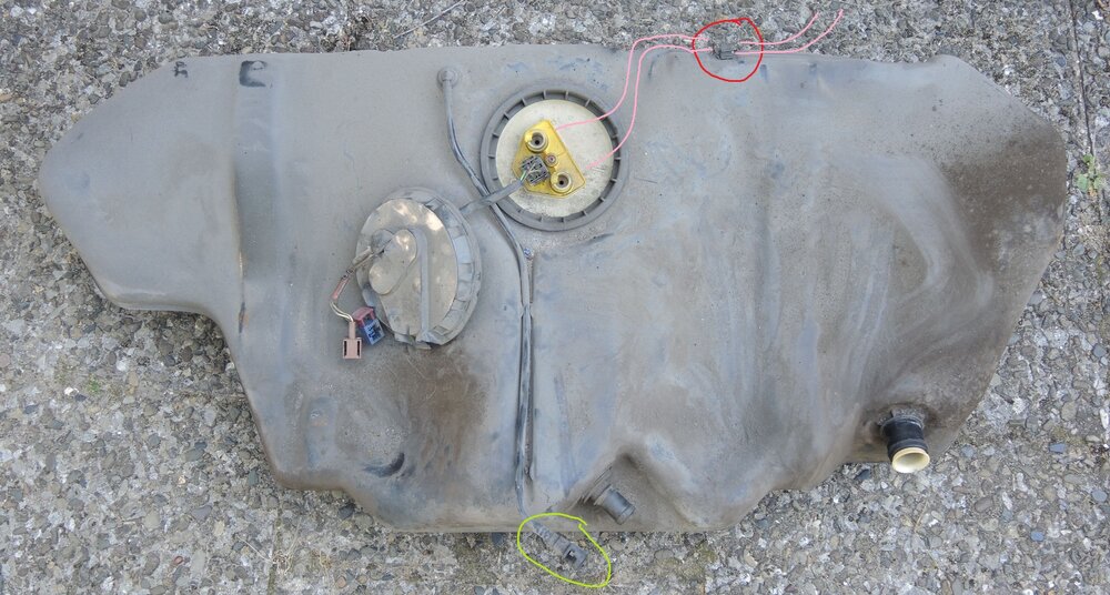

Jetzt ließ sich der Tank rechts hinten so weit absenken, dass man an die Verbindungen auf dem Tank kommt.
  • Kunststoffschutz vorsichtig lösen, ist nur übergeschnappt aber jetzt dünnes Plastik.
  • Die beiden E-Verbinder vorsichtig lösen. Soweit man es nicht schon von oben gemacht hat.
  • Die Benzinleitungen zunächst im Clip am Tank vorne rechts (rot eingekreist) drin lassen damit keine Biegemomente auf die Anschlusswinkel kommen.
  • Winkelanschlüsse der Benzinleitungen mit Silikonöl einsprühen und erstmal vorsichtig hin und her drehen.
  • Jetzt die Winkelanschlüsse vorsichtig aus der Anschlussplatte ziehen. Die gelben Rastnasen brechen gerne ab (dann ist die Reparatur mit dem hutförmigen Blech angesagt)
  • Jetzt erst die Benzinleitungen am Clip am Tank vorne rechts (rot eingekreist) aushängen.
Ein paar Bilder mit Markierungen:

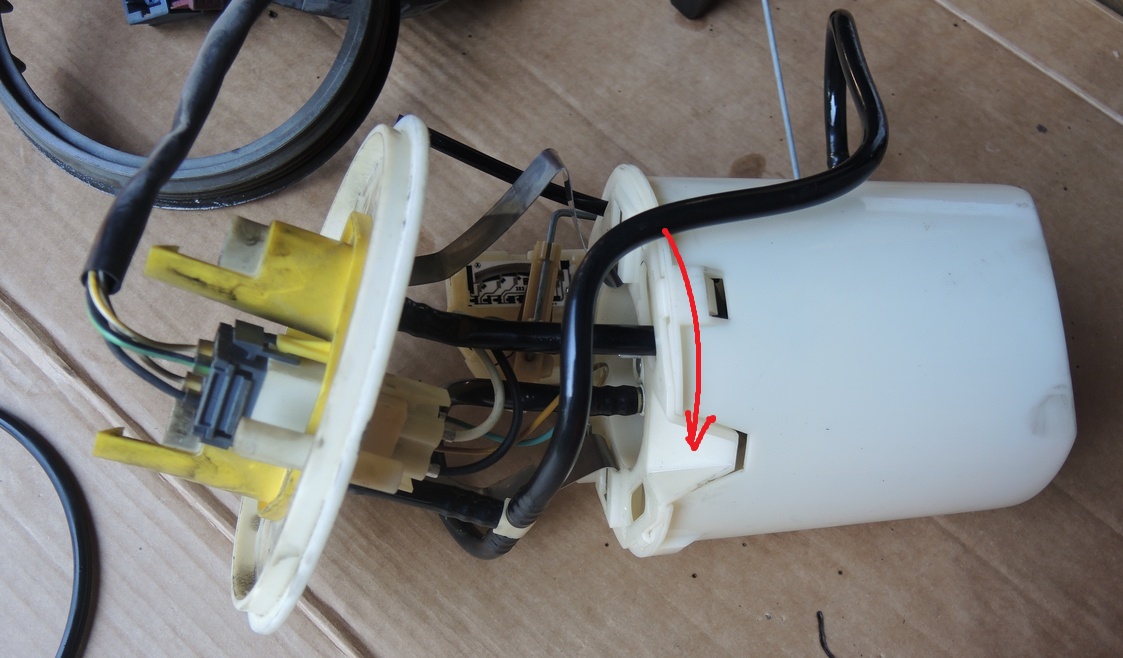

Um die Pumpeneinheit heraus zu bekommen hilft es die Leitung, die nach unten zur Injektorpumpe führt, die die Kerbe zu drücken:
PumpeneinsatzSchlauchInjektorpumpe(marked).thumb.jpg.534bdfda4033a3aa2b9a40d803fa8feb.jpg
Die E-Kabel hätte ich gerne an der Deckplatte abgesteckt. Die die nerven beim hantieren. Der Stecker weigerte sich aber und ich wollte ich nicht beschädigen. Auf dem Bild Tank von oben kann man auf 3-Uhr-30 die Markierung auf der Deckplatte und so leidlich auf dem Tank erkennen. Die müssen beim Zusammenbau wieder in Linie sein. Und zwar schon wenn man die Eckplatte rein drückt. Nicht erst danach passend drehen, denn dann dreht sich der Pumpentopf mit dem Tankgeber unten nicht mit. Die Ausrichtung ist aber gerade für den Tankgeber wichtig da der nur in der Ausrichtung Platz unten im Tank hat.

Erstmal so weit hochgebockt, wie mein alter Wagenheber es erlaubte - damit knapp 40cm Arbeitsfreiheit,
dann erstmal gecheckt, ob die Schellen und Muttern, die es braucht, auch alle gängig sind - zum Glück 👍,
von oben die beiden Stecker gelöst, dann das linke Handbremsseil ausgehängt, dann von unten die beiden Tankschläuche und die Entlüftungsleitung getrennt (bei mir hat die Entlüftungsleitung übrigens keinen Stecker wie bei Flemming, sondern nur ein Verbindungsnippel, s. Bild 2 und 3).
Nun die beiden Tankbänder ab und schon fiel mir der Tank fast von allein runter.

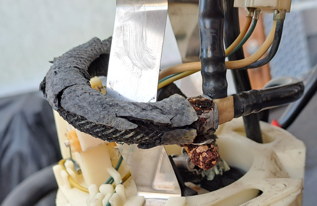

Nach dem Ausbau der Pumpe wurde das Problem schnell sichtbar - irgendein Hirni hat wohl beim letzten Reparaturversuch ´nen falschen Schlauch benutzt und dieser hatte sich nun soweit in Nichts aufgelöst, dass er von der Pumpe abgegammelt war.
Das passt auch zu meiner Wahrnehmung, dass die Pumpe noch arbeitete, nur kam der Sprit nicht mehr in die Leitung.

Diese Leitung ist offensichtlich nicht original:
Hier hat offenbar jemand eine nicht für Tank-Innen-Montage ausgelegte Leitung mit nur verzinkten statt Volledelstahlschellen verbaut.
