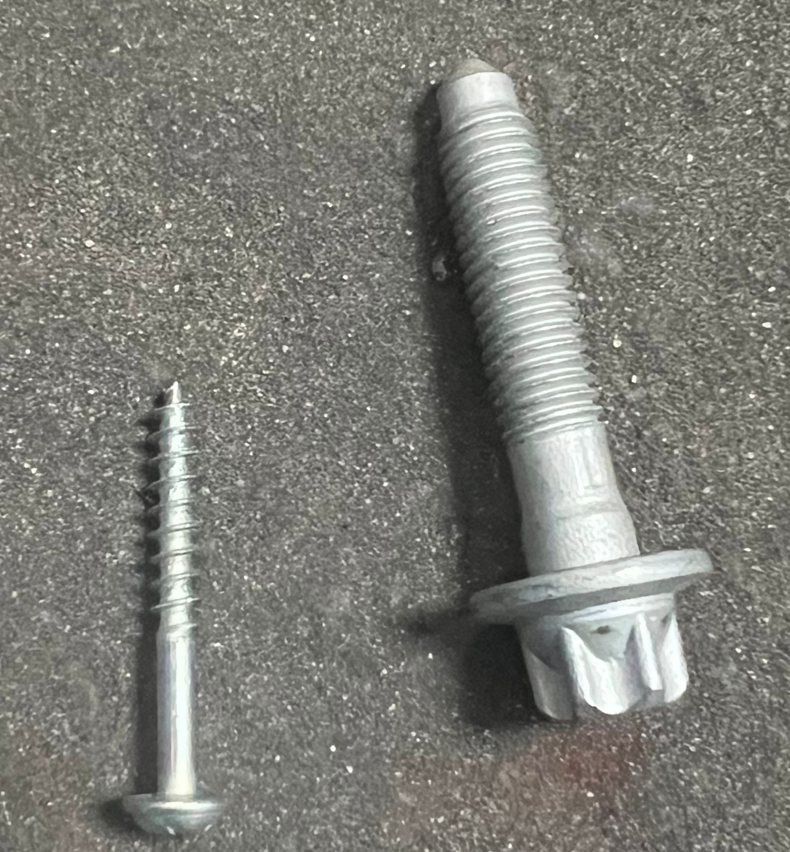

Ich habe mich heute an die Arbeit gemacht. Spaß macht es nicht...
Es sollen ja bestehende Schrauben gegen andere getauscht werden.
Die vorhandene Schraube ist deutlich kürzer und deutlich dünner als die, die als Ersatz vorgesehen ist. Mit anderen Worten, die neue Schraube passt nicht in das alte Gewinde. PHOTO-2023-12-01-11-08-10.thumb.jpg.efa1e00096df679f567582105182dc71.jpg
Mit Gewalt würde man sie vielleicht hinein bekommen, aber bei 5° Außentemperatur und 20 Jahre altem Weichmacher habe ich Sorge, etwas kaputt zu machen.
Ist die Schraube falsch? hab mit Teilenummer aus der Reparaturanleitung bei Skandix bestellt.
Anbohren? Heissluft? Einfach rein damit?
Ich war zwar nie an dieser Baustelle, aber das kann doch nie und nimmer so gedacht sein.
Die Schrauben sind ja fundamental unterschiedlich.
Es sei denn, es findet sich eine Anleitung für eine solche Modifikation.
Evtl. hat sogar Sk....x einen Rat?
  • Moderator
Auch ich kann nicht aus eigener Erfahrung mit dieser Baustelle sprechen, aber auch ich gehe davon aus, dass hier irgendein Fehler mit der Teilenummer passiert ist...
Die Schrauben sind schon richtig für diese Sevice-Anweisung. Habe ich schonmal gemacht. Die muß man da tatsächlich etwas rein knurzen. Durch den größeren Durchmesser wird der verzogene Kunststoffkasten der Lüftung dann "mit sanfter" Gewalt wieder gerade gedrückt und physisch dort gehalten. Hat an Mamas 9-3 Aero funktioniert und die Klappen usw. gingen danach wieder so, wie es sein sollte. Rustikale Lösung...
Die Lösung des Problems ist folgende: Die Schrauben sind die richtigen. Die neuen Schrauben kommen aber nicht in die Löcher der alten, sondern in Lücken der Verkleidung der Luftverteilertrommel.

In dem Thread sind in der Reparaturanleitung andere Fotos/Zeichnungen. Es hat funktioniert, die Luftverteilung ist schwergängig, aber lässt sich bewegen. Das ganze hat bei mir (mäßig begabt...) gute 4 Stunden gedauert.

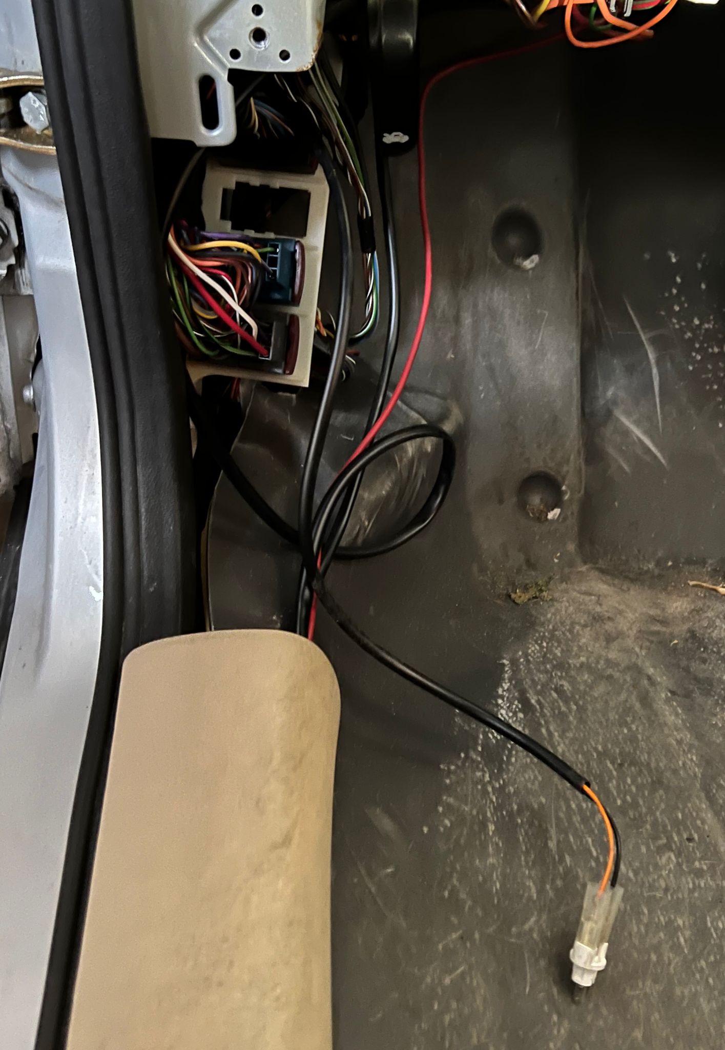

Abschliessend eine Frage: Irgendwo hat sich aus dem Armaturenbrett wohl ein Lämpchen gelöst. Wo gehört das hin?
Ja, stimmt - den Thread hatte ich damals auch zu Rate gezogen als ich das gemacht habe vor ein paar Jahren.
Hm, das Lämpchen sieht wie extra rein gezogen aus. Hast du eine Anhängerkupplung? Blinkerüberwachung irgendwo separat verbaut?
Nein. Hab ich nicht. Dann kommt die einfach wieder hinter die Verkleidung. Danke!
Edith sagt, ich bin den Rechtslenker-Irrtum erlegen...
