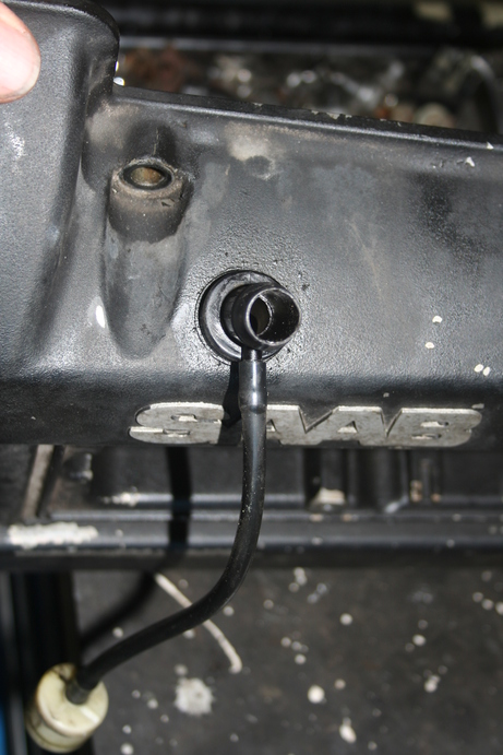

Moin, ich habe eine weitere Frage:
Der Ventildeckel (VD), der sich auf dem Austauschmotor befindet, hat einen zerbröselten Ölfallenanschluss. Nun denn, dachte ich, kein Problem, dann nehme ich den Anschluss aus dem VD des alten Motors raus und stecke ihn einfach in den VD des Austauschmotors. Der Anschluss ließ sich jedoch irgendwie nicht herausziehen. Kein Problem, dachte ich, dann baue ich halt den alten VD aus und versuche, den Anschluss von innen herauszudrücken. Gesagt, getan, nur liegt der Anschluss unter dem mit Nieten befestigten Blechdeckel, ich komme also nicht da dran.
Kennt jemand von euch den Weg, das Teil zerstörungsfrei auszubauen? OK, wenn das nicht geht, muss ich halt den gesamten Deckel tauschen, was allerdings blöd ist, da unter dem bereits wieder auf dem Ersatzmotor installierten VD eine neue Original-SAAB-VD-Dichtung verbaut ist.
[ATTACH=full]273799[/ATTACH]

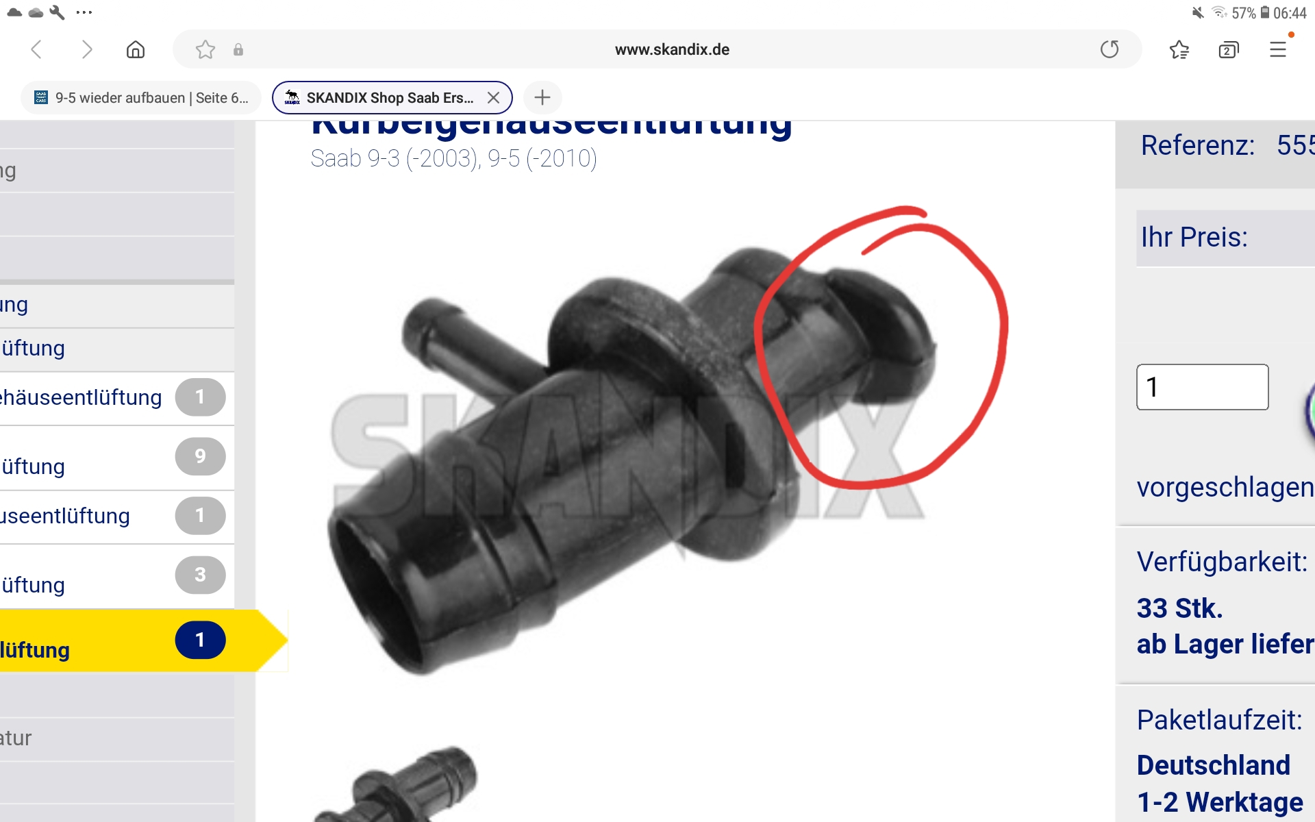

Moin.....den Nupsi kannst du für kleines Geld neu kaufen.
https://www.skandix.de/de/fahrzeug-teile/motor/motorinstandsetzung/kurbelgehaeuseentlueftung/anschlussstutzen-kurbelgehaeuseentlueftung/1016500/
Mal mit einem Heißluftfön warm machen, mit sanfter Gewalt ziehen und dabei etwas abknicken, da ist am Ende so ein kleiner Haken, bei mir ist er dann raus geflutscht;)
