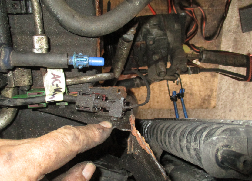

Der Anschluss des Klimakompressors, nach dem ich hier auch gefragt hatte, dürfte nach WIS in der Nähe des vorderen rechten Scheinwerfers sein.
Ich hatte ihn beim Ausbau fotografiert und zeig extra noch drauf, damit du ihn findest :smile:
An der Stelle ist der Stecker mit einem Pin in einem Loch im Seitenblech fixiert.

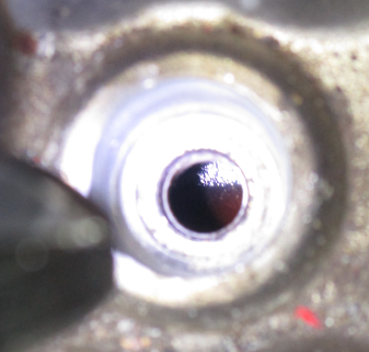

Ich hatte zunächst nur 6 Liter eingefüllt, damit zeigte der Peilstab im Kaltzustand "voll" an, da dürfte allerdings der Ölkühler noch leer gewesen sein, da der Motor noch nicht gelaufen war. Nachdem ich den Motor laufen ließ und das Getriebeöl bei ca. 85°C lag, war der Pegel gestiegen!, so dass ich 0,6 Liter wieder absaugen musste. Verstanden habe ich das nicht. Aber jetzt zeigt der Peilstab den korrekten Stand an.
Das liest sich fast so, als hättest Du den Ölstand bei stehendem Motor gemessen.
Soll das beim 9-5 tatsächlich so sein? Ich kenne es bisher von allen Automatkgetrieben so, dass der Ölstand bei laufendem Motor nach langsamen Durchschalten aller Fahrstufen zu prüfen ist.
Nein, nein, das habe ich zu dem Zeitpunkt, als zu viel angezeigt wurde, also bei der zweiten Messung, schon so gemacht wie vorgeschrieben.
Also ein paar Tage vorher bei stehendem Motor die 6 Liter aufgefüllt, dann ein paar Tage später, als der Motor endlich lief, erstmal das Öl im Leerlauf auf 80°C bis 85°C gebracht, "R" 15 Sekunden, "D" 15 Sekunden, dann "P" 15 Sekunden, und dann habe ich bei weiterhin laufendem Motor im Leerlauf und Schalthebel in Lage "P" gemessen.
Allersings habe ich keinen "O-Ring" des Ölmessstabs gefunden. Da oben sitzt lediglich ein hartes Kunststoffteil, das man nicht demontieren kann.
