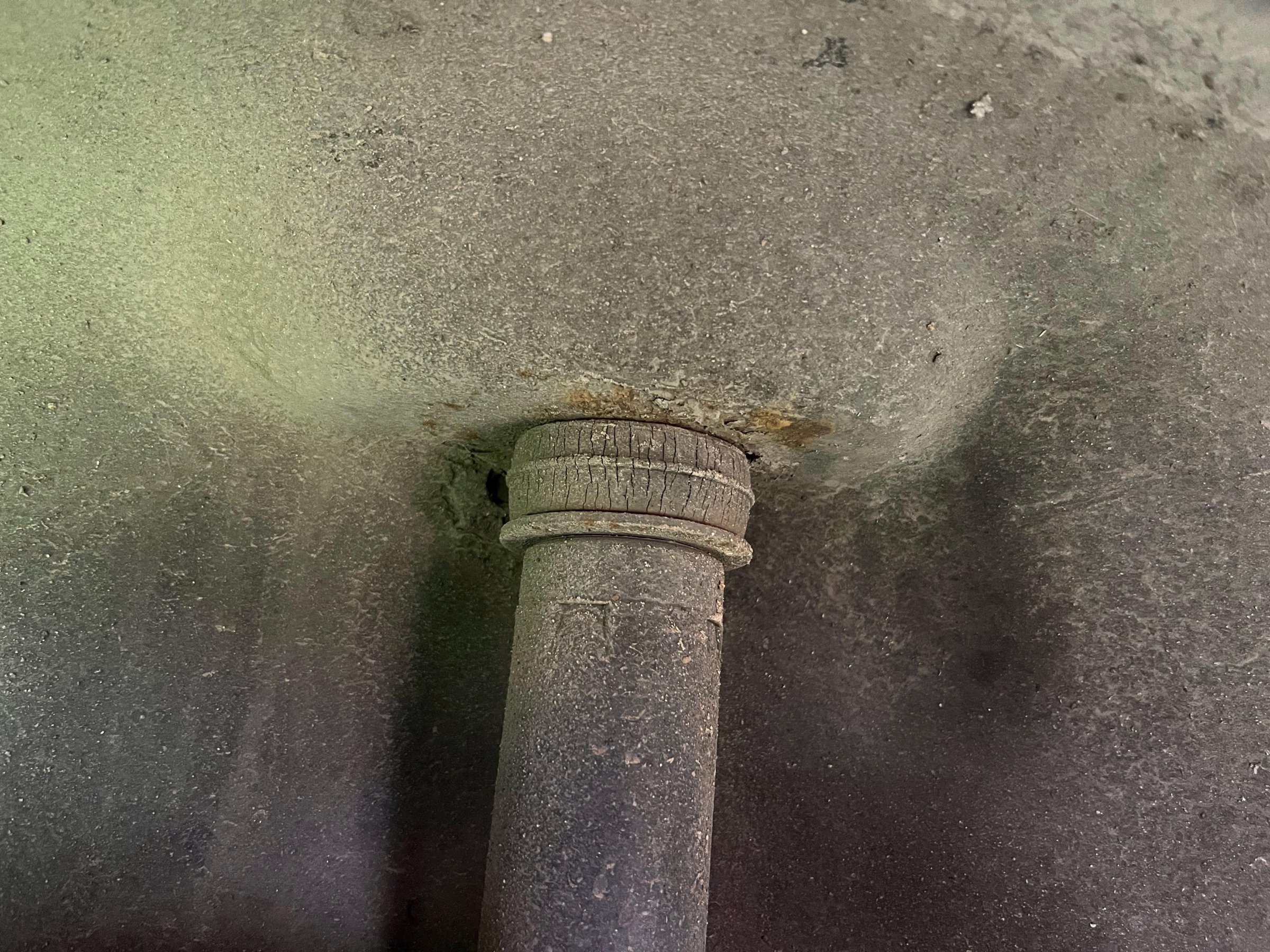

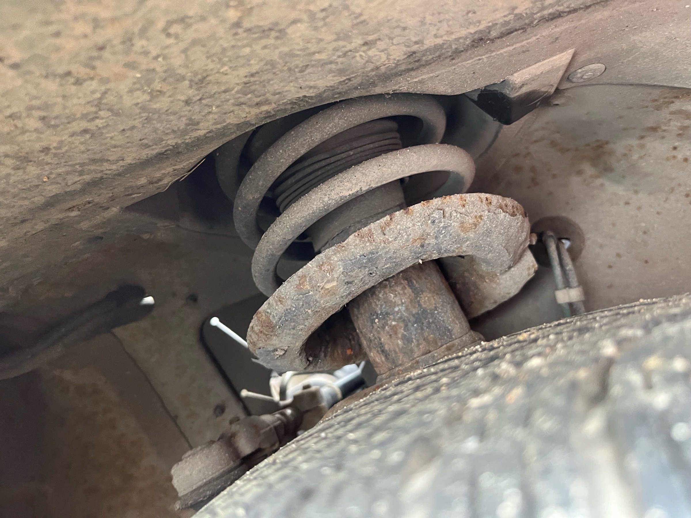

ein altbekanntes Problem, aber wenn man es live und in Farbe sieht, rutscht einem das Herz in die Hose: multipler Rostbefall am Unterboden des Saabs, den ich gerne kaufen möchte. Der Kaufpreis ist dreistellig, also nicht teuer. Aber die Folgekosten sollten nicht aus dem Ruder laufen. Wie würdet ihr entscheiden: Stehen lassen oder kaufen? Sind diese Formbleche gut reparabel? Danke!
IMG_8670_klein.thumb.jpg.86b2f303bcc031c76fc814cb38bfa33c.jpg IMG_8658.thumb.jpeg.10f32b8dffd924c0f7ab45d38b467158.jpeg

Die Frage ist erstmal, ob du das selbst machen kannst?
Sprich, kannst du schweißen? Hast du ein Schweißgerät?
Wie sieht es unten drunter sonst noch aus?
- Reserveradmulde?
- Federaufnahmen hinten?
- Achsaufnahmen hinten links und rechts, wo die Achse an den Träger geschraubt wird?
- Stoßdämpferaufnahmen hinten oben?
- Schwellerenden im hinteren Radkasten?
- Radhäuser vorne, hinter den Rädern, wo die Radhausschalen und Spritzlappen befestigt sind?

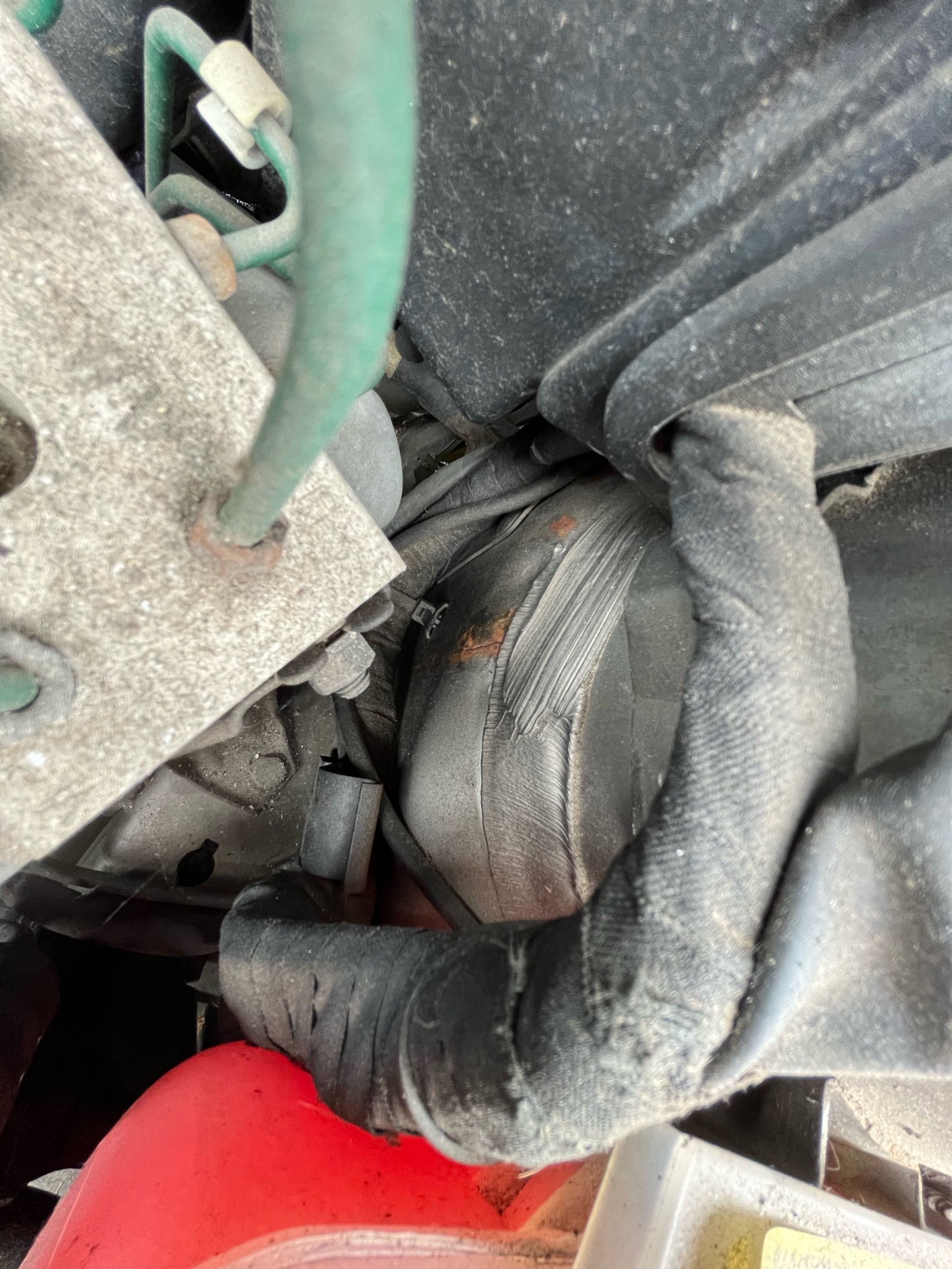

Ich könnte mir vorstellen, das Programm step by step durchzuziehen, quasi als rollende Restaurierung. Die Frage ist nur: Kriege ich so ne Plakette?
Ein Foto von der HA habe ich:

Na ja, das was da zu sehen ist, könnte die Spitze des Eisbergs und noch die einfacher und preiswerter zu behebende Baustelle sein, bei der der größte Aufwand das Aus- /Einräumen des Autos zum Schweißen sein dürfte... Von daher stimme ich erik auch voll und ganz zu, dass das nichts ist, was man schrittweise tun, sondern in einem Abwasch durchziehen sollte.
[mention=4035]klawitter[/mention] hatte ja auch mal einen 9-3I gestrippt und alle möglichen weiteren Roststellen aufgezeigt über das hinaus was erik schon nannte. Sicher sind davon nicht alle Stellen sofort relevant, erst recht kein HU-Hindernis, aber wenigstens die Seitenverkleidungen im Kofferraum würde ich vor dem Kauf nochmal soweit abbauen, dass man sich die Verbindung zwischen Seitenwand und Boden und die Radkästen (Stoßdämpferaufnahmen) gut ansehen kann - hier gab es in der Vergangenheit schon böse Überraschungen. Das Foto von der HA-Aufnahme sieht ja gar nicht mal so schlecht aus - zeigt aber auch nicht die eigentlich neuralgische Stelle (Federaufnahme).
Sicher alles nix dramatisches und machbar - aber beim Preis denke ich auch in die genannte 4stellige Größenordnung, so dass ich mir den Kauf unter der Voraussetzung, dass das alles in einer Werkstatt gemacht werden müsste, doch nochmal überlegen würde.
Die Sache ist ja, wie lange möchtest du das Auto fahren? Und als was? Sofort Einsatzbereiter Dayli oder kannst du ihn auch kaufen und dann die Restauration durch führen lassen?
Soll es etwas langfristiges werden? Dann würde ich bei einem 3 stelligen Kaufpreis zuschlagen wenn es deine Wunschkonfiguration ist. So viele (und gute...) gibt es nicht mehr.
Ich würde den holen, mit einem Karosseriebauer (nicht unbedingt der Werkstatt des Vertrauens) das Vorgehen besprechen und einen ungefähren Preis erfragen. Der sollte wie Erik schon schrieb irgendwo geschätzt zwischen 2500 und 5000€ liegen. Grundsätzlich gilt, je mehr du selber machen kannst, desto günstiger wird es.
Also z.b. den gesamten Innenraum und alles an Verkleidungen ausbauen. Überall dort "Arbeitsfreiheit" herstellen, wo der Karosseriebauer mit Flex und Schweißgerät ran muss. Das spart ihm sehr viel Zeit und damit dein Geld. Ihm quasi eine rollfähige Rohkarosse hinstellen.
Wenn das alles durch ist, den Wagen selber zusammen bauen und sich freuen, dass man ein definitiv rostfreies Fahrzeuge hat, welches vom Blech her wieder mindestens 10 his 15 Jahre problemlos ist. Wenn man im gleichen Atemzug auch die Technik durch repariert, ist man für unter 10.000€ bei einem Fahrzeug für eben die nächsten 10 bis 15 Jahre, und bei guter Pflege auch deutlich länger.
2500€ halte ich für extrem optimistisch und 5000€ für optimistisch-realistisch bei dem, was man jetzt schon sieht.
An der Hinterachse ist nicht nur die obere Federaufnahme eine neuralgische Stelle, sondern auch die Stelle, wo die Laschen für die Aufnahme der Tonnenlager der Hinterachse am Träger angeschweißt sind. Dort rostet es sehr gerne und wenn man es offensichtlich sieht, kann es schon zu spät sein für eine Rettung.

Bei meinem Prüfer eher nicht. Wie sieht es mit einer Selbsthilfe-werkstatt aus? Das Schweißen am Unterboden ist ja die geringste Arbeit, die Vorbereitung alles auszubauen und der Korrosionsschutz nehmen viel Zeit in Anspruch. Die Löcher kann man einfach glatt zu schweißen, die wurden nur in der Produktion benötigt. Das geht also recht schnell.
HA sieht eher gut aus, aber viel sieht man auf dem Bild nicht. Und im ersten Bild sieht der linke hintere Radlauf am Einstieg zumindest komisch aus. Steht bei dir in der Nähe der Wagen?

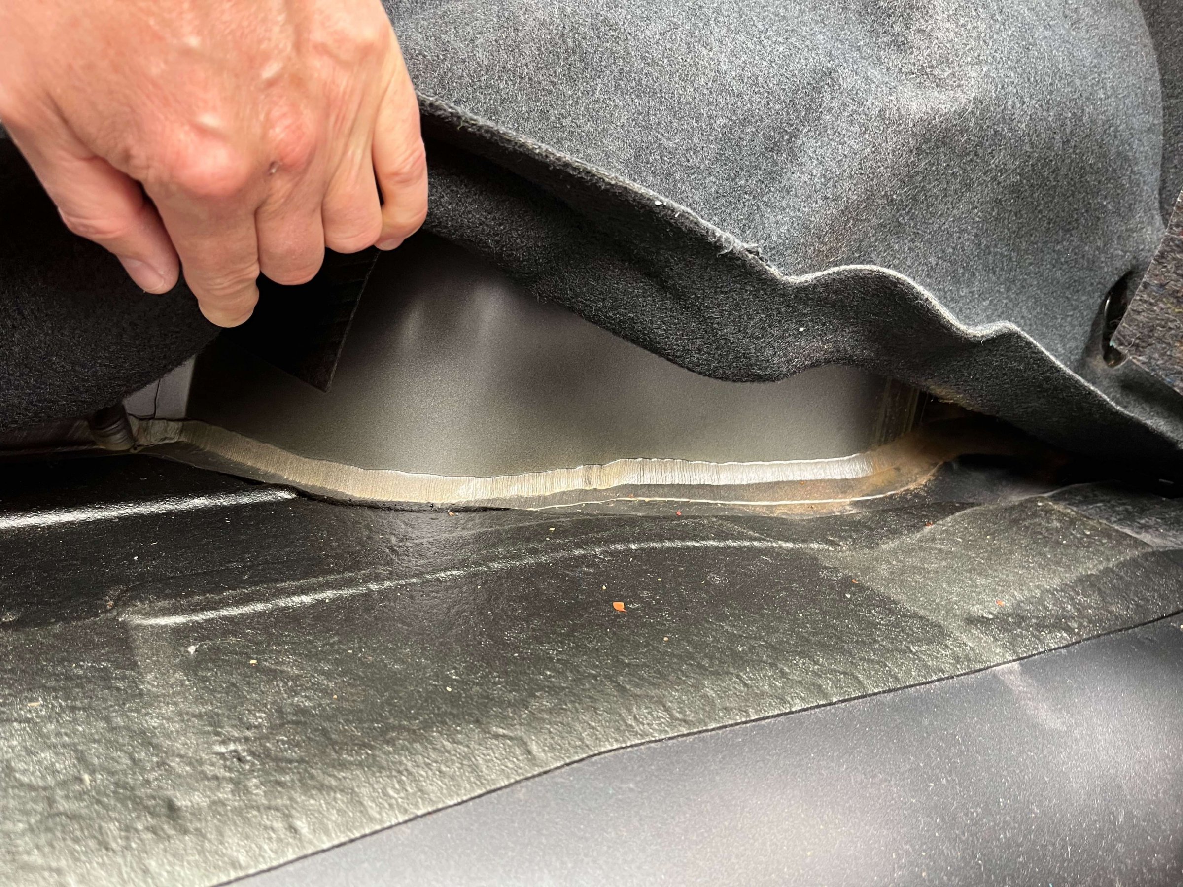

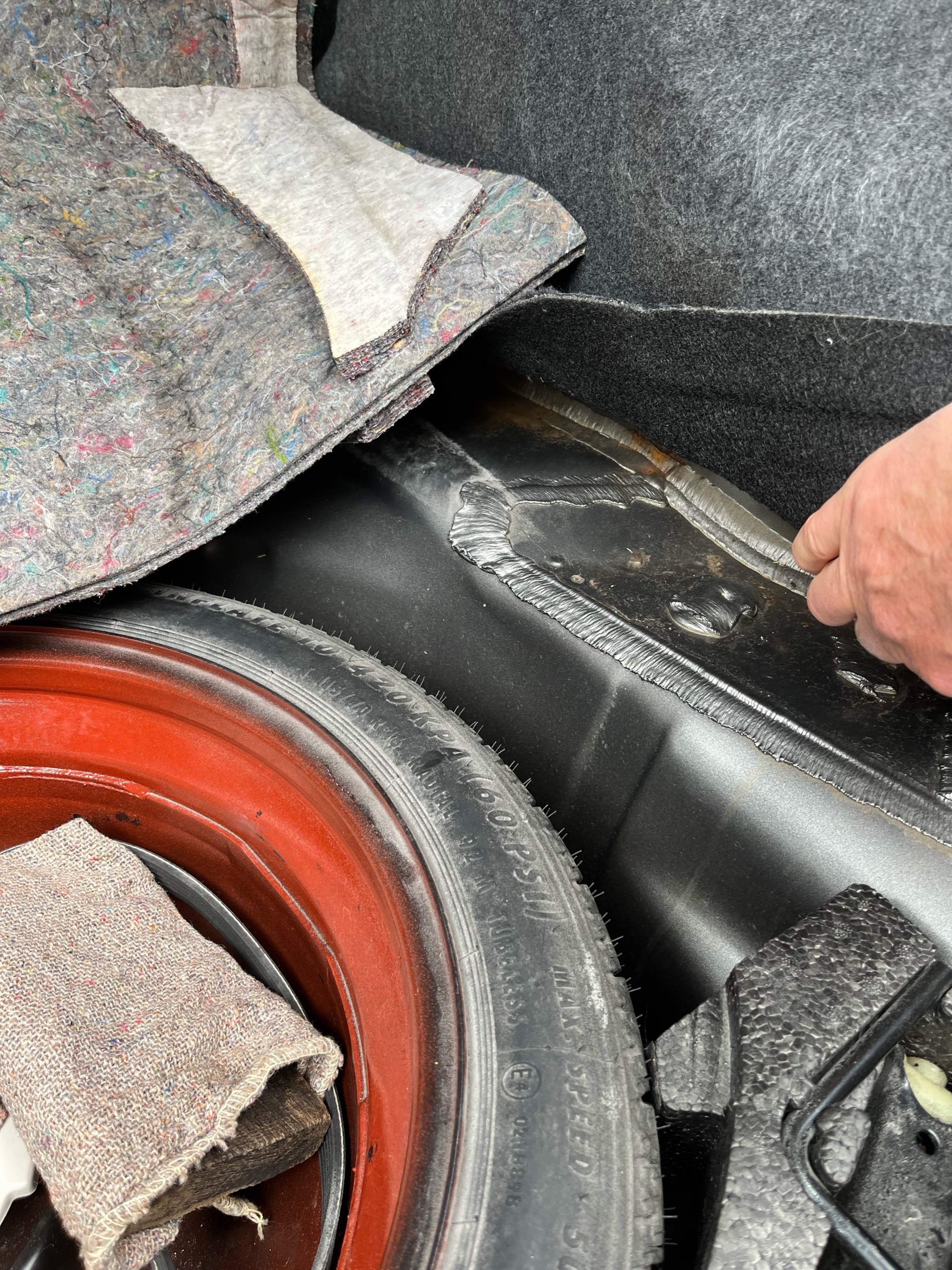

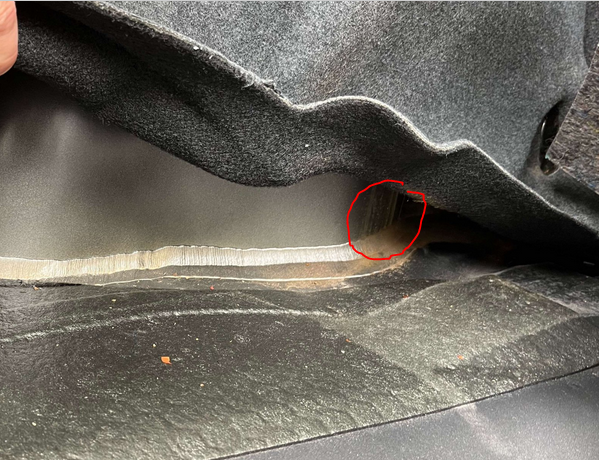

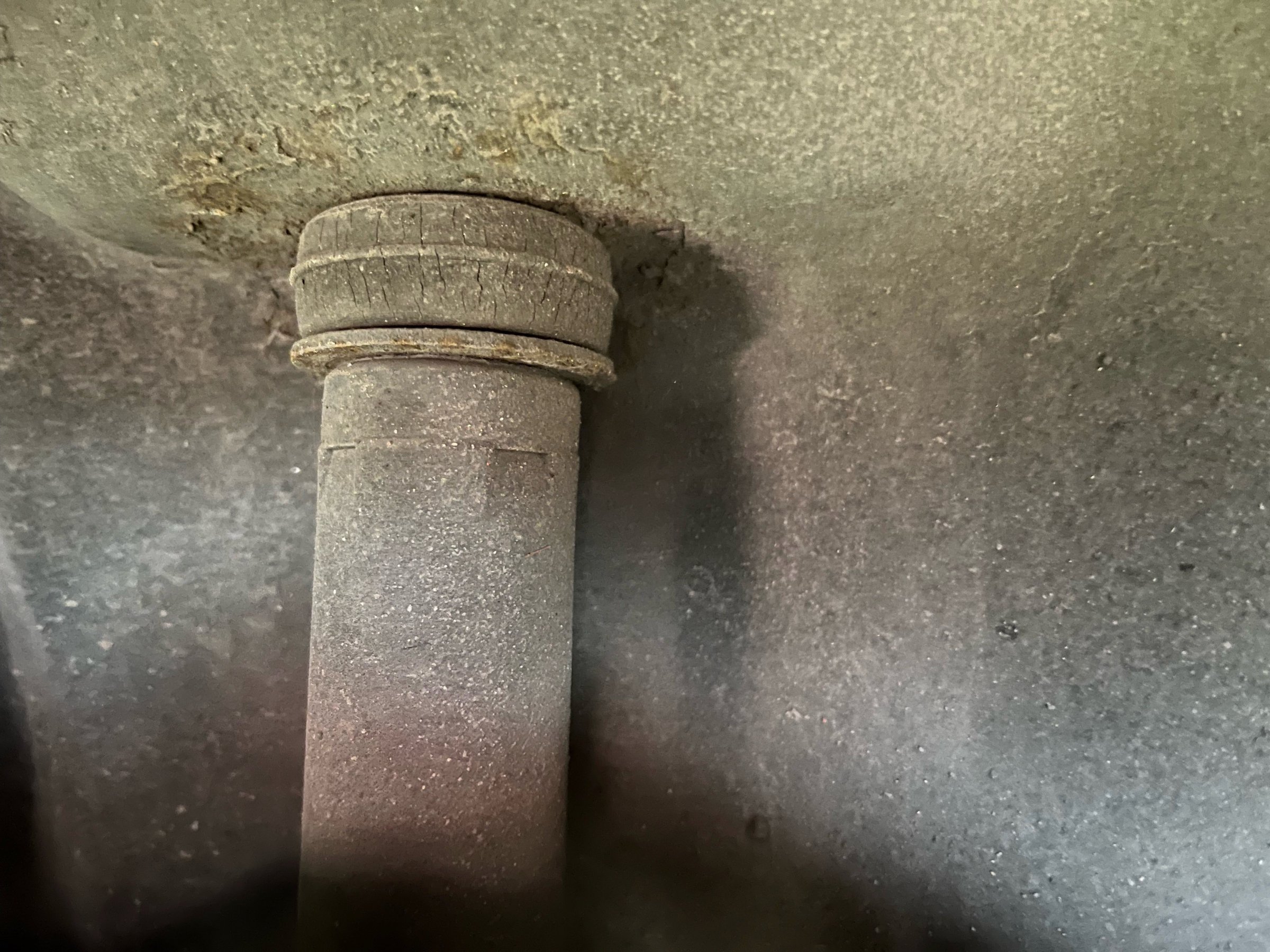

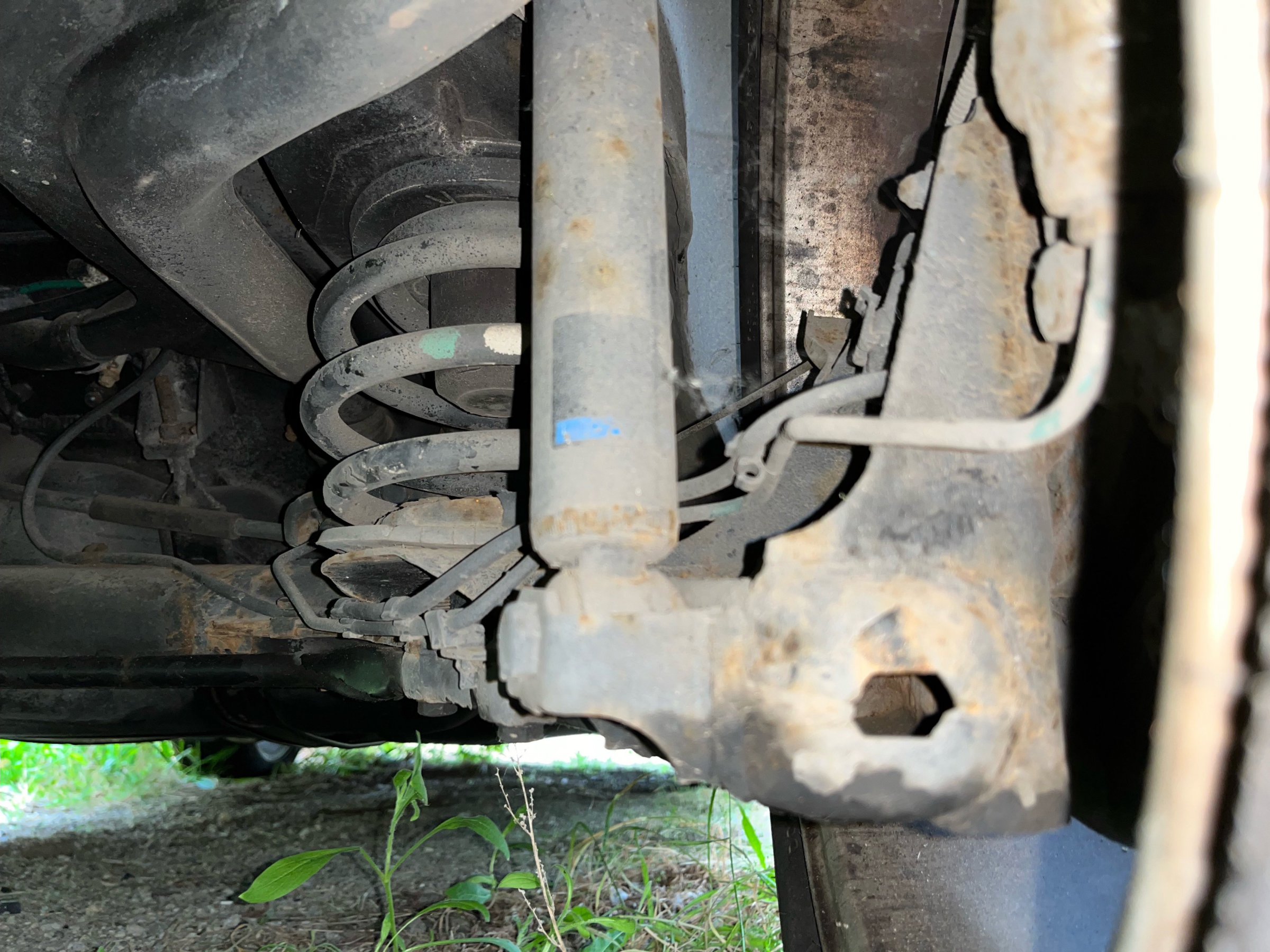

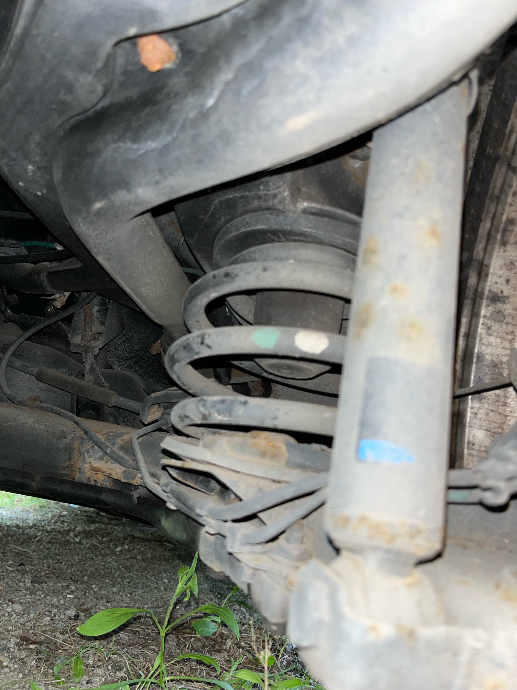

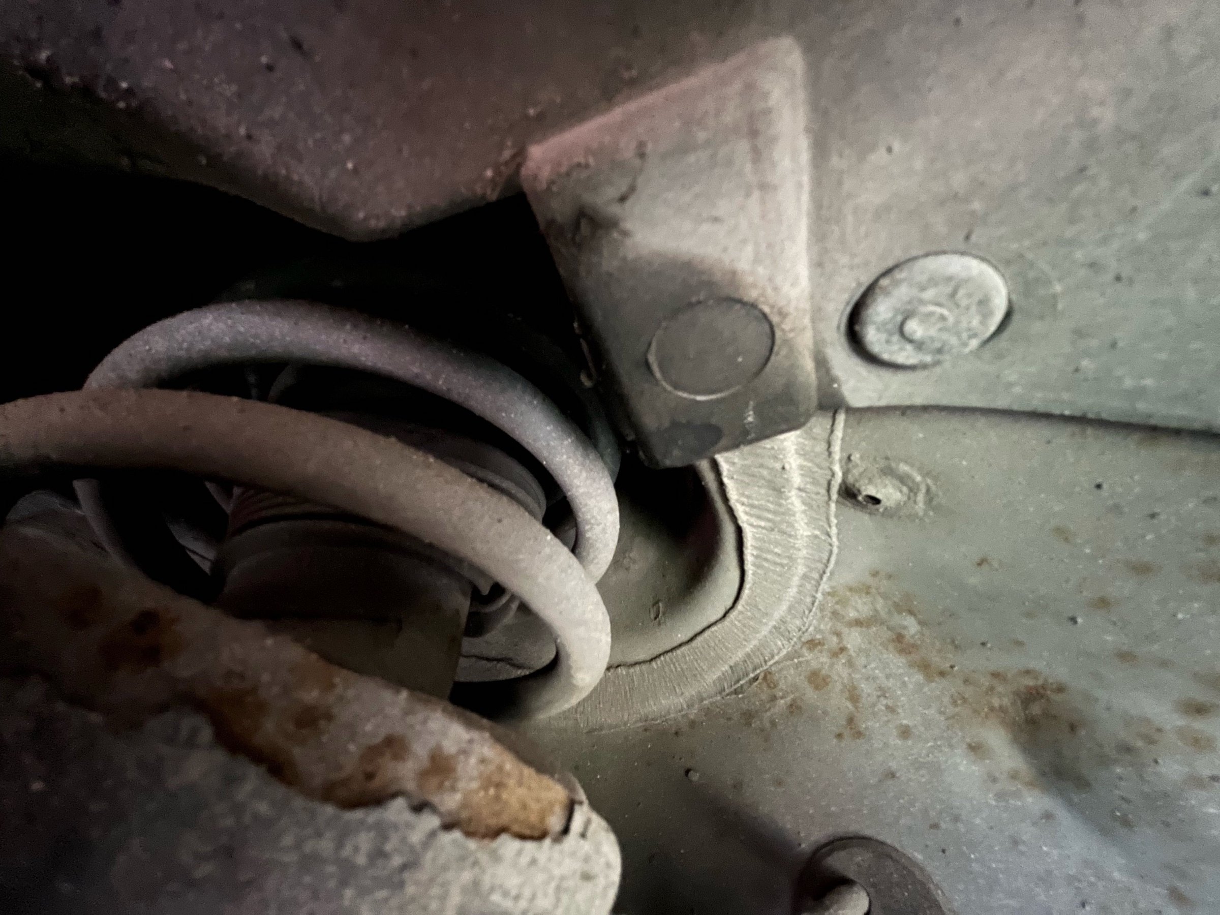

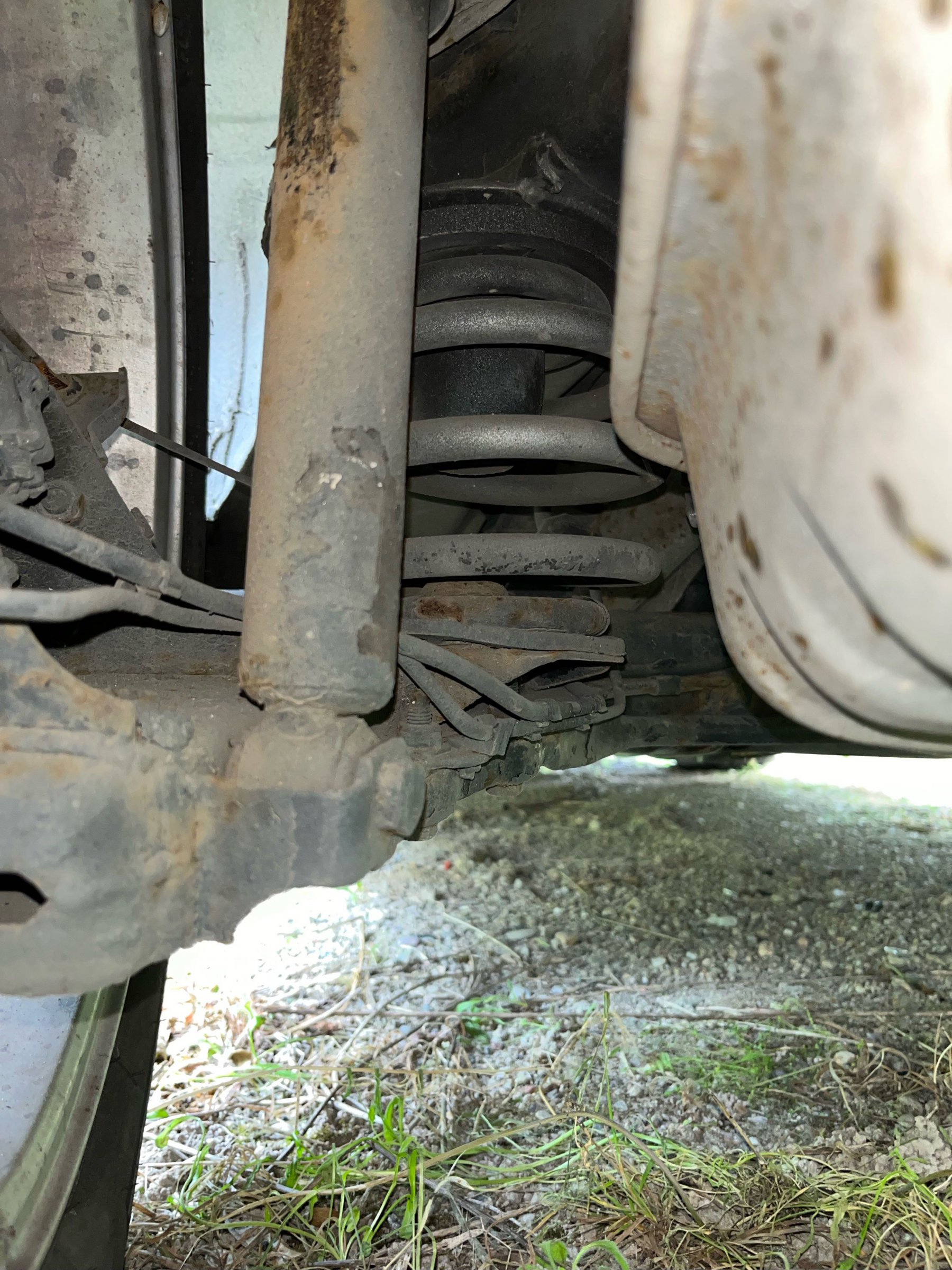

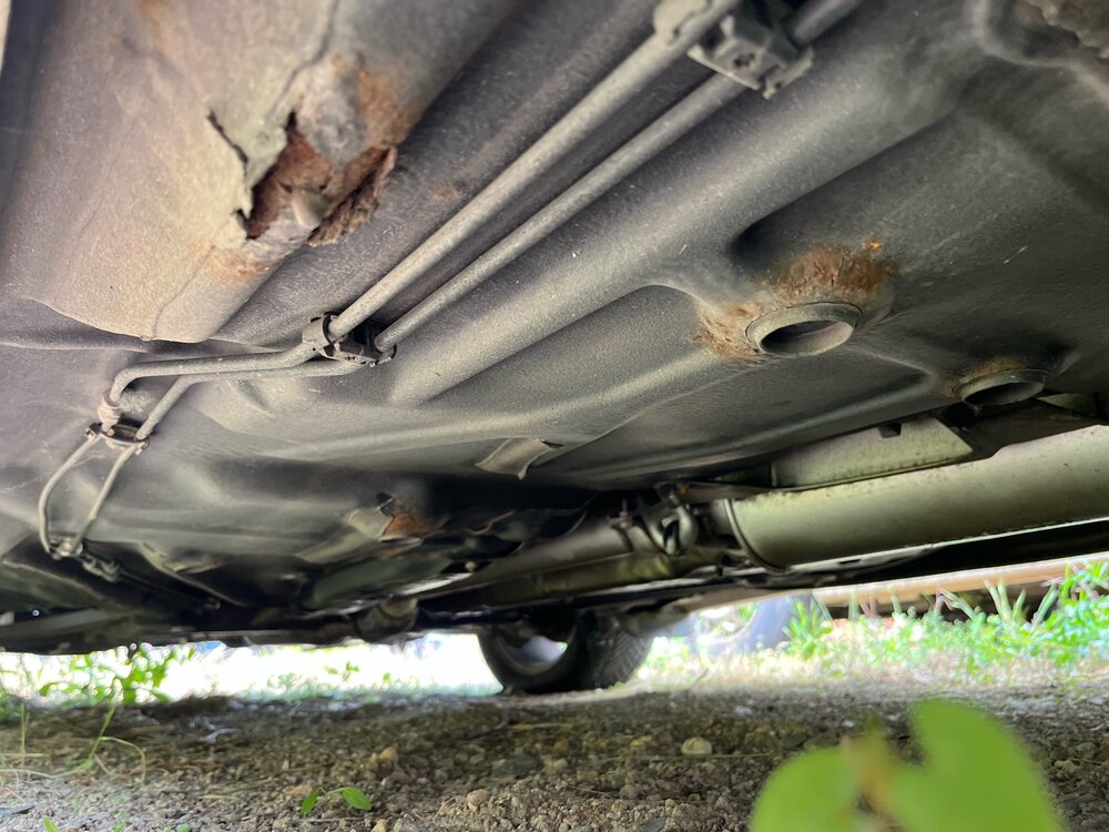

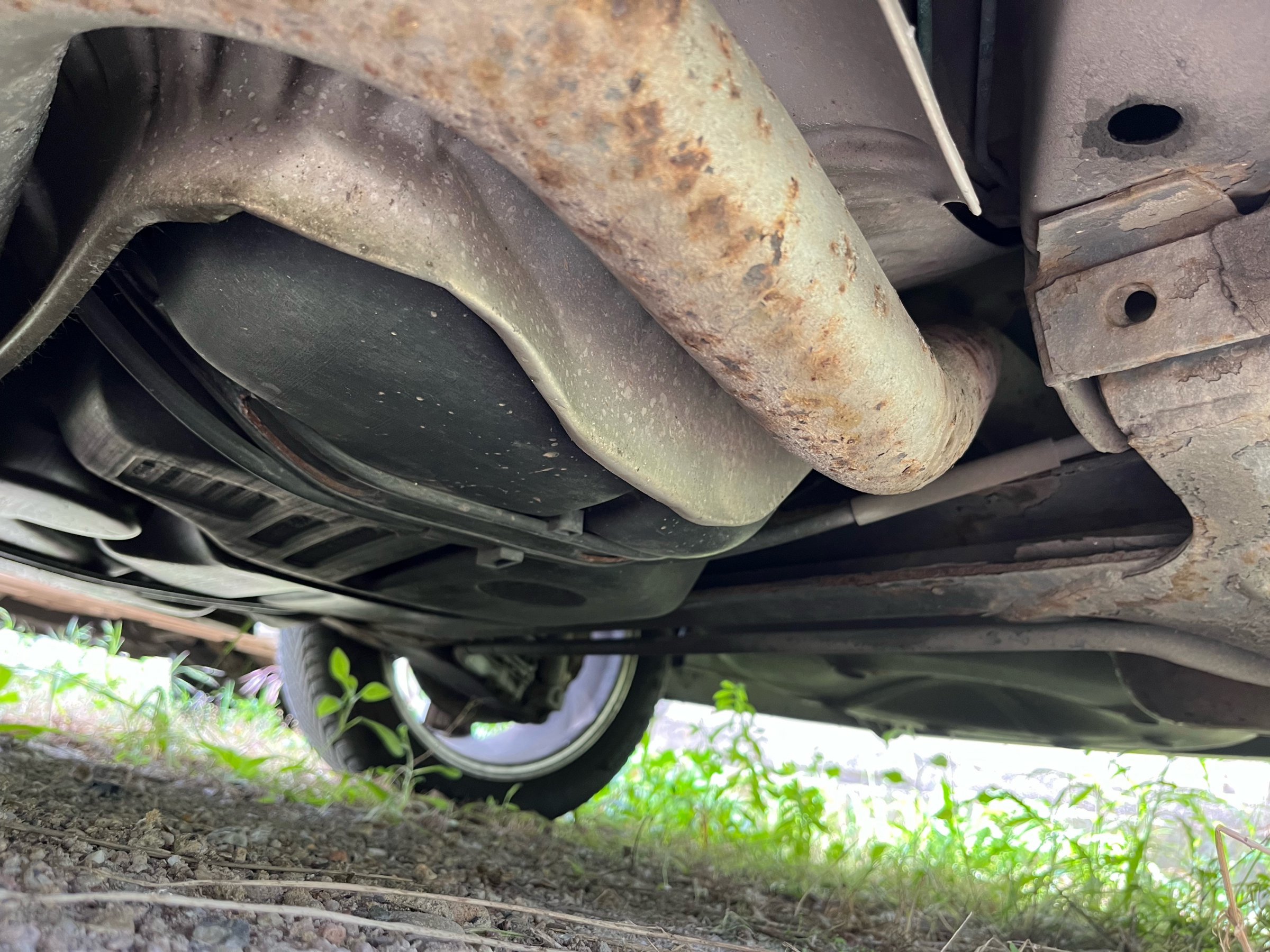

ich hatte heute die Gelegenheit nochmals bei meinem Lieblingssaab vorbeizufahren. Ich habe ein paar Fotos gemacht. Leider konnte ich weder Kofferraumverkleidung, noch Schwellerabdeckung und Radhausschalen demontieren. Hatte auch keine Bühne. Ich habe so gut es ging Fotos gemacht. Kurzes Fazit: Die Federbeindome vorne sind bis auf eine kleine Stelle links okay. Hinten gibt es rechts eine kleine Roststelle, wo Seitenwand und Kofferraumboden zusammentreffen. Links ist etwas Wasser von weiter oben runtergelaufen – konnte aber die Verkleidung nicht so weit hochkrempeln. Die Federaufnahmen hinten scheinen okay zu sein. Die Achsaufnahmen sind schwer einzusehen. Die rechte Seite des Unterbodens sieht nicht so übel aus wie die gegenüberliegende. Die Notradmulde hat an den Stopfen etwas Rost. Die üble Roststelle am Unterboden links ist noch nicht durch. Joah, eigentlich nicht soo schlecht, wie gedacht. Weitere Bilder folgen.IMG_8677Kopie.thumb.jpg.3e0b48a37e48ed1ce14e8f2c0a23f0aa.jpgIMG_8676Kopie.thumb.jpg.5299a17662f0de0153ac718eab38fcf6.jpgIMG_8680Kopie.thumb.jpg.d122d205a24a1935e4fde2748925b2aa.jpg
IMG_8728Kopie.thumb.jpg.6e479e4feeab44e932f3f39e9bd0f24b.jpg IMG_8726Kopie.thumb.jpg.a6bbcfbc67d01ba5d7a8f9b879484a66.jpg IMG_8694Kopie.thumb.jpg.573667f4c7ebb6edf4857cbeb34a29ba.jpg
  • Mitglied
Zumindest ist an den Seitenwänden mehr als es aussehen mag - dass das noch nicht schweißbedürftig ist, kann man zwar hoffen, aber kaum erwarten.

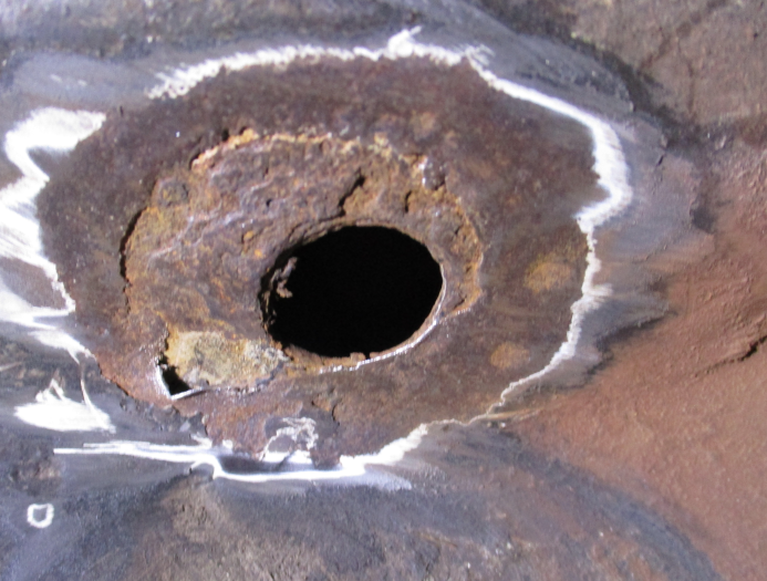

Hier läuft jedenfalls schon die braune Suppe von den durchgerosteten Stoßdämpferbestigungen am Radkasten runter:
Bei meinem waren diese Laufspuren noch nicht vorhanden - und trotzdem sah es schon so aus:
Der sichtbare Rest ist eher Pillepalle, auch wenn die Abflusslöcher sicher auch schon ein Schweißgerät brauchen, denn wenn der Rost entfernt ist, fallen die Stopfen sicher durch (oder man bohrt sie bis ins gesunde Blech auf und setzt größere Gummis ein - was aber nicht meine Lösung wäre).

Aha, super. Habe mich schon gefragt, woher die Brühe kommt. Auf der linken Stoßdämpferseite sieht man den Rost schon durchscheinen...
Naja, altersentsprechend, und mindestens so wie ich es angenommen habe.
Ich teile die Meinung von Ralph, daß da sicher auch die Stoßdämpferaufnahmen durch sind und geschweißt werden müssten. Ebenso die Kante am Zusammentreffen von Kofferraumboden / Radkasten / Längsträger. Immerhin sehen die Federaufnahmen hinten noch ganz gut aus, aber die Fotos sind zu schlecht um da wirklich eine valide Aussage zu treffen.
Wie schonmal gesagt, alles machbar, aber wenn man es nicht selbst machen kann, wird das richtig teuer. Und wenn es für mehr wie 1-2x TÜV werden soll, wird es auch schwer eine Werkstatt zu finden, die das entsprechend gut macht. Und das kostet dann auch.
Ich würde weiterhin abraten. Schau nach einem besseren Exemplar.
